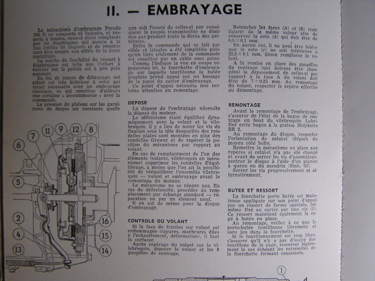

SOJADEM posté le Lun 25 Aout à 18:56

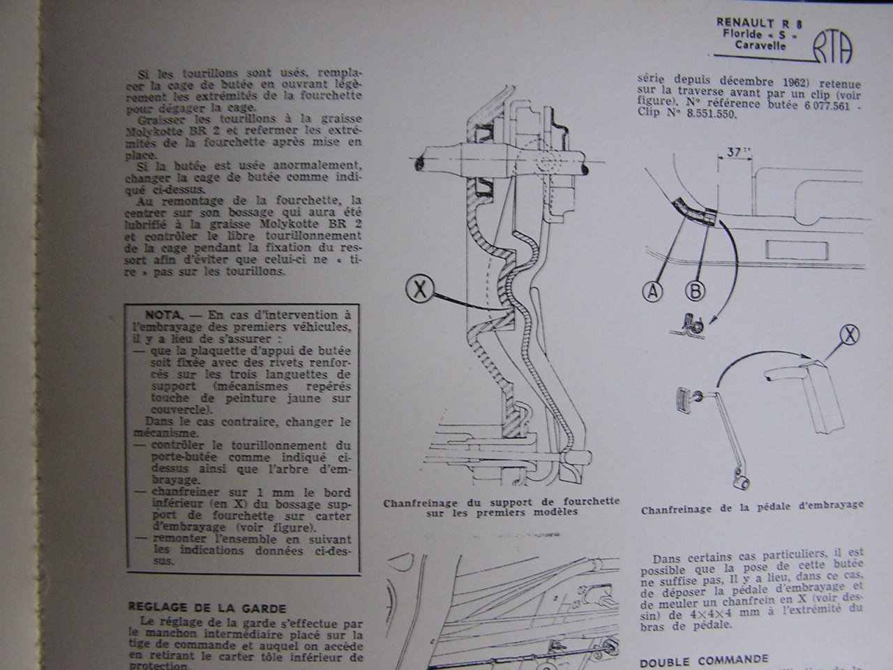

DEB j avais achetè une butee graphitèe d origine renault ref 0854673000 comme sur pr757
je te joins l epaisseur" peut etre il faudrait de l axe du teton a la face d appui" :?:
sur le pr757 la partie de frottement de la butèe graphitee est bien triangulaire pour modele r1133 jusqu au modele 07.1965 :?: :?:
reglage garde
[img_mini]8e3a9dd7c4.jpg[/img_mini] [img_mini]0536e0577b.jpg[/img_mini] [img_mini]ee7298f092.jpg[/img_mini]
deb91 posté le Lun 25 Aout à 19:21
Soja : :good: :good:
Avec çà j'ai l'info, même s'il faut retirer 1mm aux 12 d'épaisseur mesurés pour avoir la distance à partir du tourillonnage.
Mais sur ta troisième planche j'ai 2 interrogations : il est fait mention d'un chanfreinage du bossage inférieur d'appui de la fourchette et je ne vois pas pourquoi (pour allonger la course possible de la fourchette ?) ?
Et il est dit que le réglage de la garde se fait sur le manchon, sauf que sur mon câble c'est classiquement à la vis creuse d'arrêt de gaine sous la boite ...
Encore merci !

SOJADEM posté le Lun 25 Aout à 20:47
MURA BEAU MONDE
DEB les chanfreins semble pour les premiers modeles
[img_mini]8793e1d470.jpg[/img_mini] [img_mini]117c9aabae.jpg[/img_mini]
deb91 posté le Lun 25 Aout à 22:45
Merci Soja.
Je me demande à quoi le chanfreinage sur le bossage d'appui de la fourchette pouvait servir ...

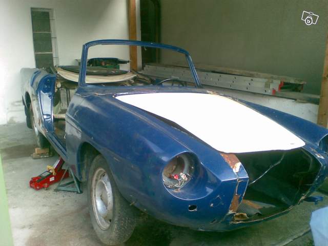

http://www.leboncoin.fr/vi/21156231.htm?ca=12_s
[img_mini]12d0f44a02.jpg[/img_mini]
http://www.autotitre.com/forum/Renault-Floride-Caravelle-56631p214.htm#r30
