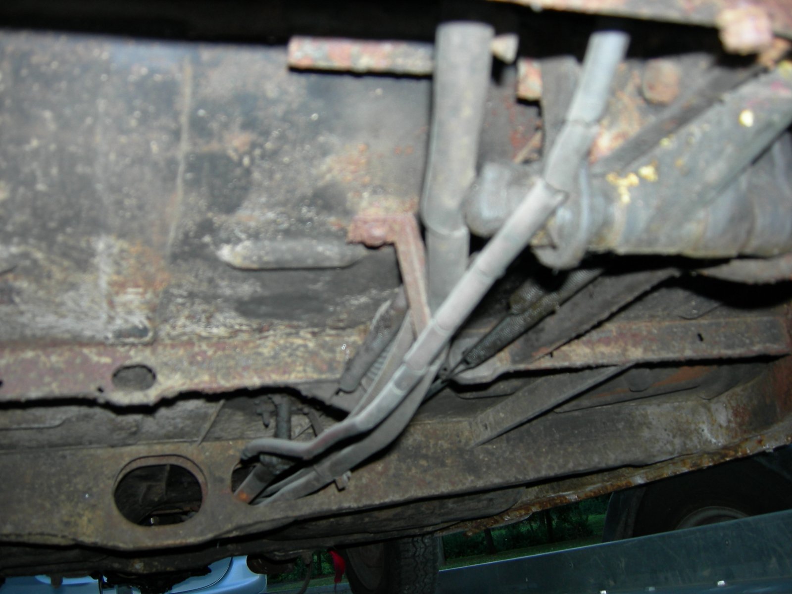

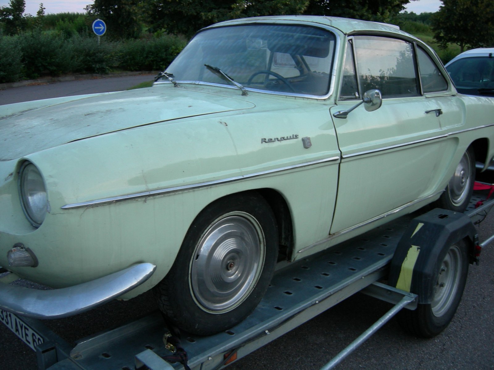

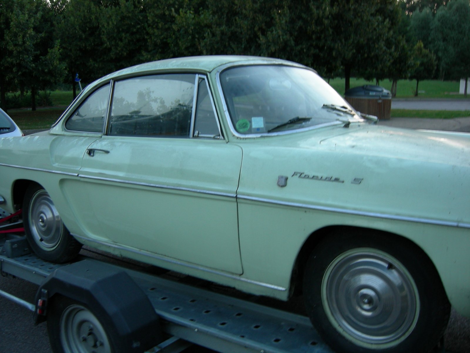

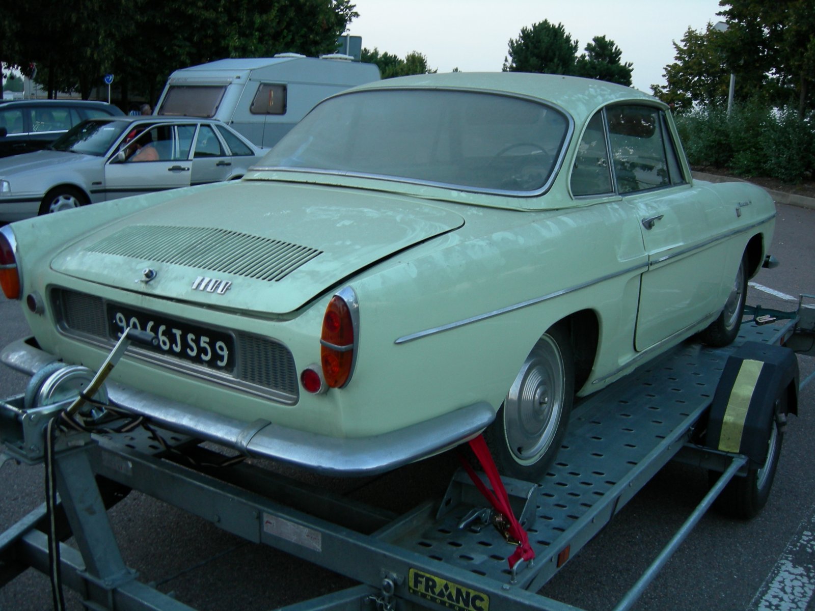

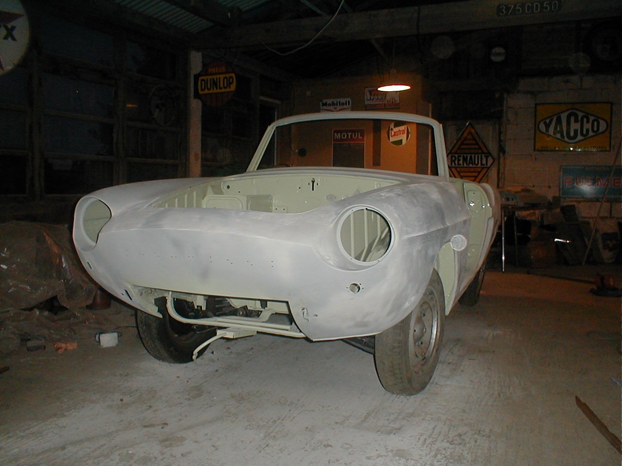

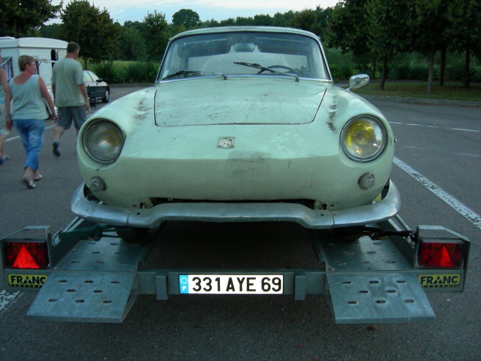

comme promis , photos de la floride S
D'après le numéro de série , elle doit datée d' Aout 62 numéro d'imat date de 77 et n'a pas due rouler depuis 92 ( d'après assurance sur pare brise et vignette)
j'en profite pour remercier officiellement Jieldé que j'ai retrouvé sur place a Paris pour son aide ;je ne sais pas comment j'aurais pu faire sans lui !

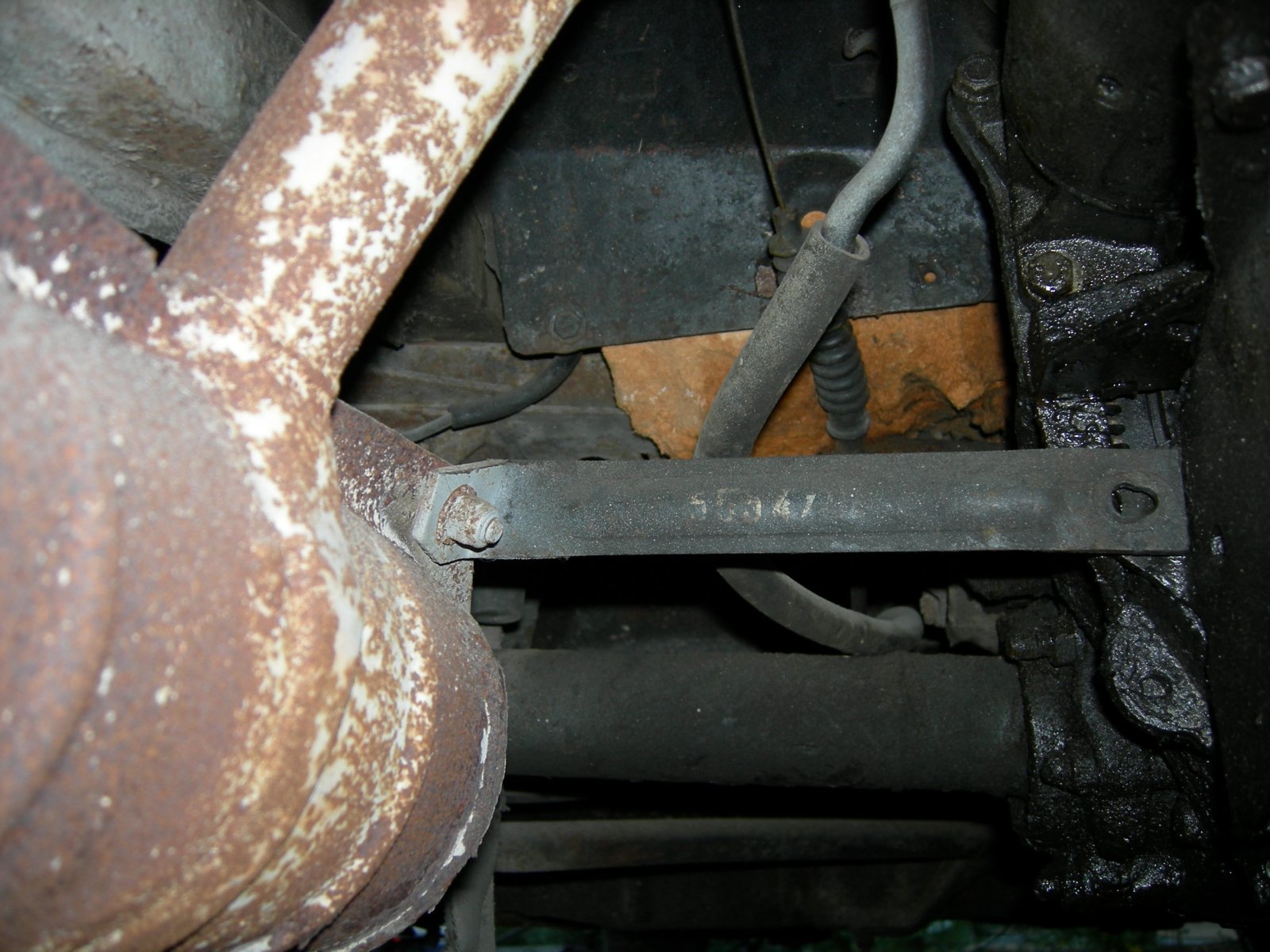

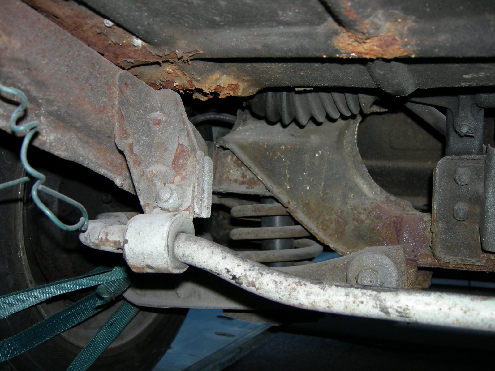

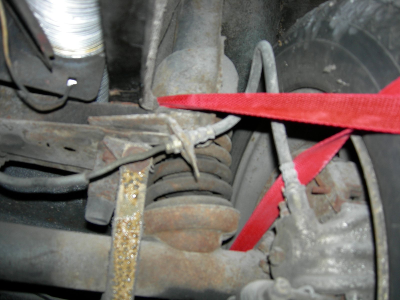

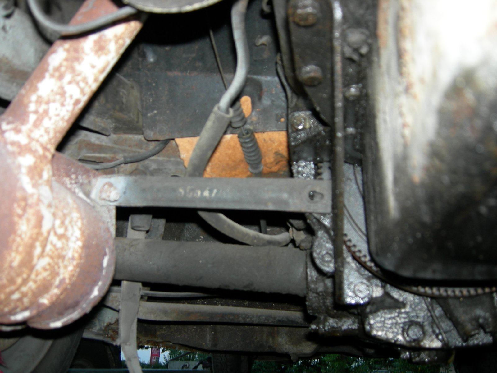

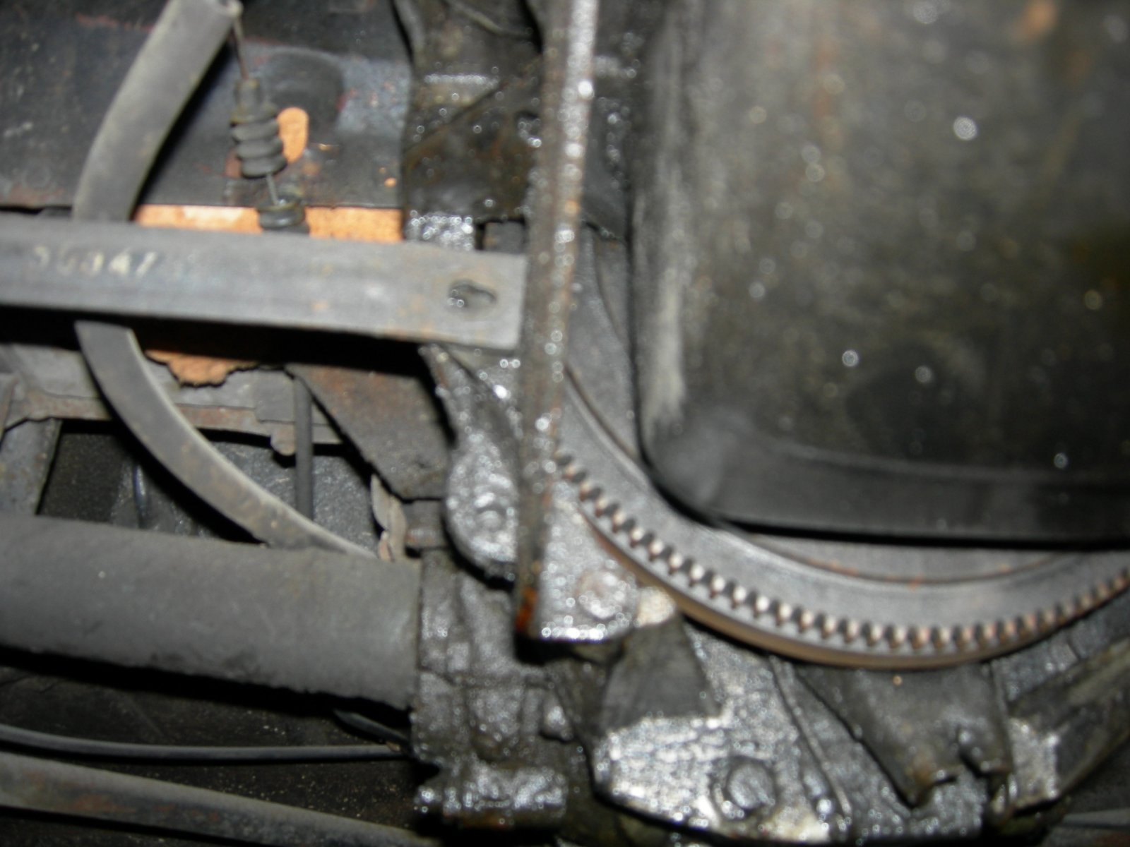

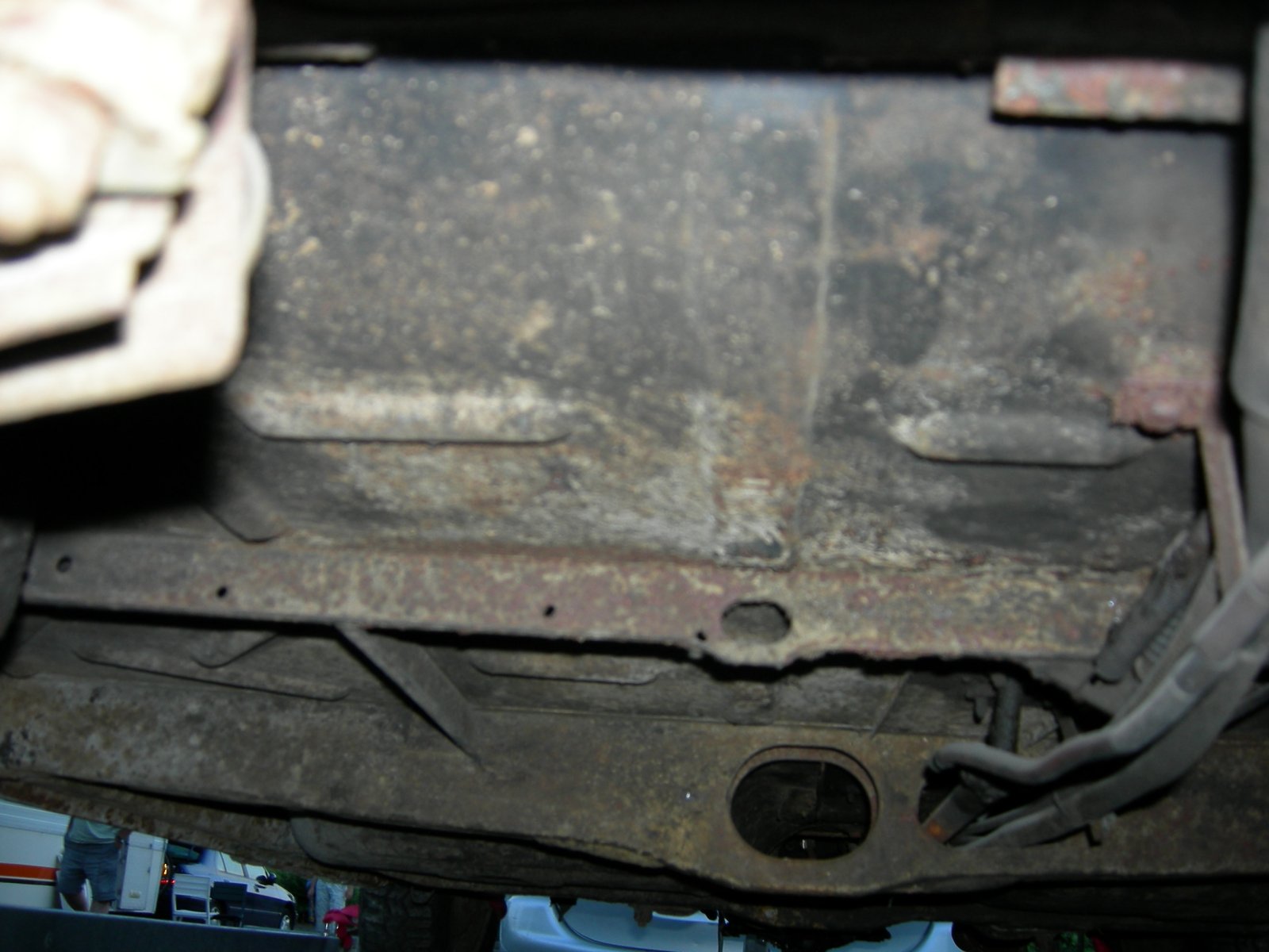

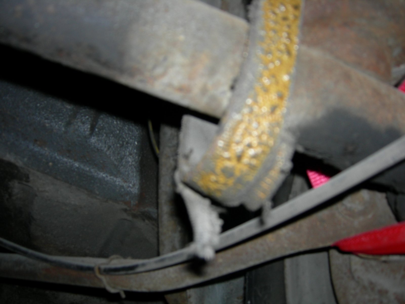

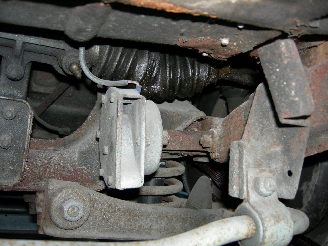

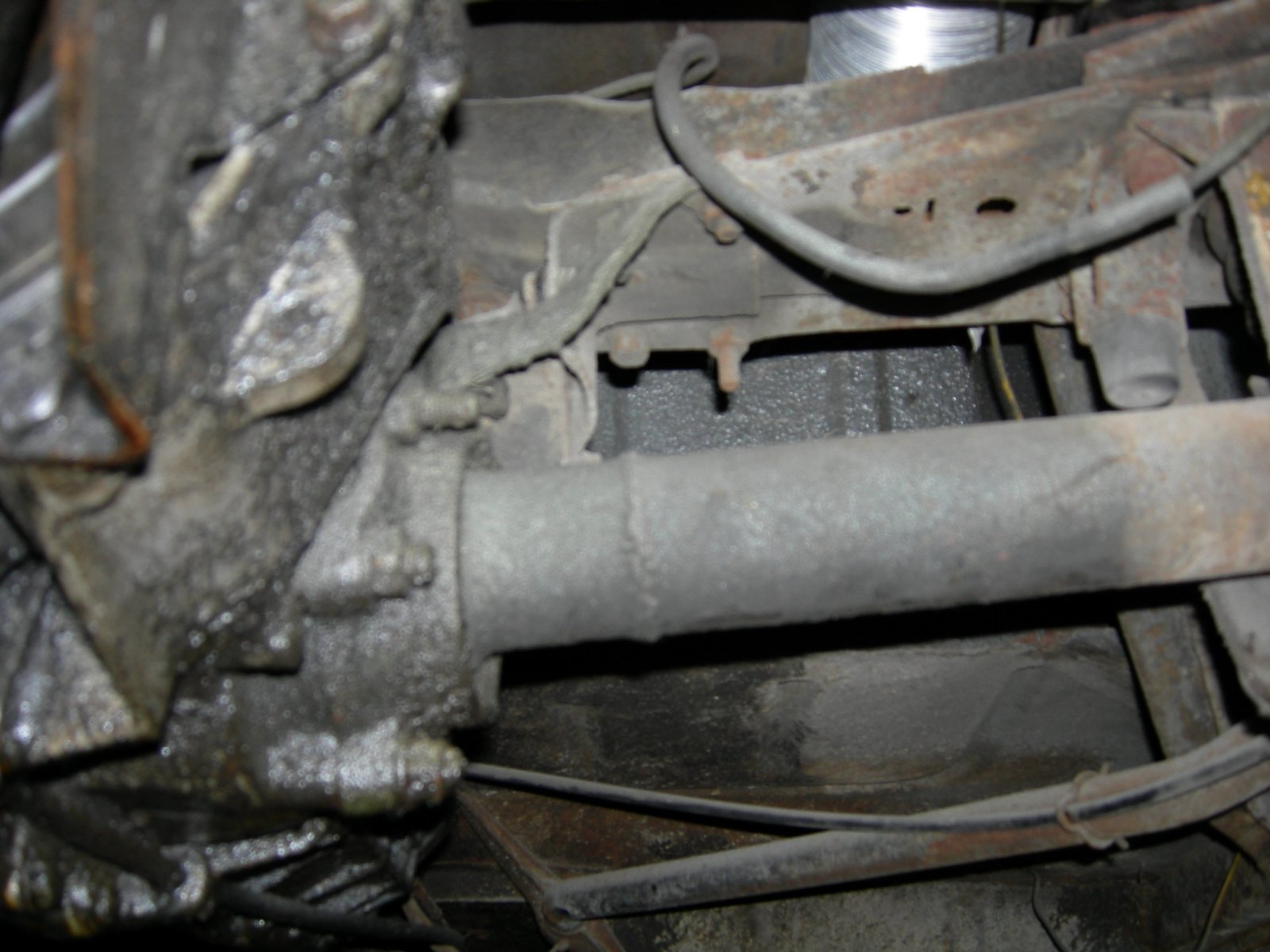

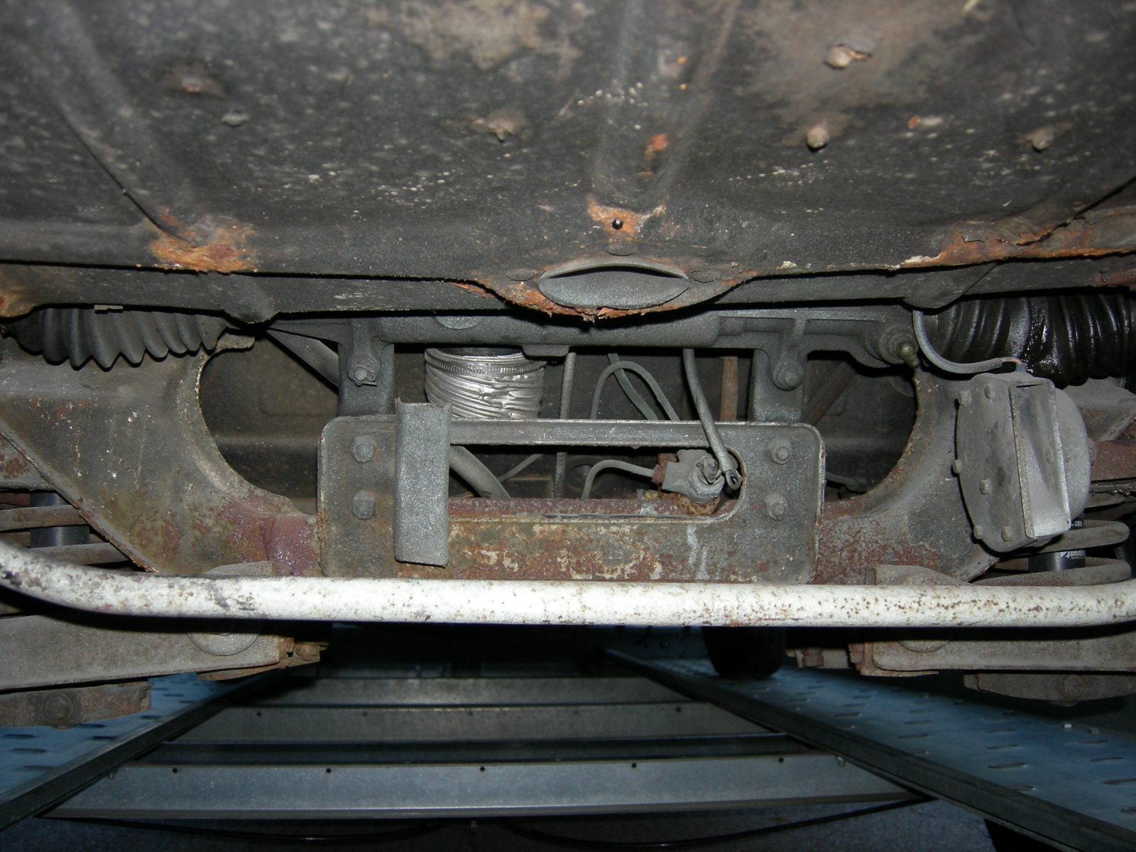

je vous met des photos du dessous prise vite fait quand la voiture était sur la remorque;
depuis , j'ai passer un bon coup d'éponge et la peinture ( pas d'origine puisque bleue corfou a la base ) est en bonne état.
Les chromes aussi , un bon coups de laine d'acier 000 , et je pense qu'ils vont bien revenir( les support de feux arrière sont nikels ! )
le capot moteur est fermé a clée et il va falloir que je l'ouvre en force ( en forant le barrilet je pense )
le nez de la voiture a été refait suite a un choc avant je pense et dépasse du pare choc !
heureusement , j'ai des bananes de pares chocs qui se trouvaient sur la caravelle , je pense donc les rajouter , histoire de protéger un peu ce nez proéminant !
dés que j'ai réussi a ouvrir le capot arrière , je vous joins des photos ainsi que la voiture sans poussières !

zygomard posté le Ven 01 Aout à 17:27
Deb91, je connais pas de coins pour dormir dans un camping car là bas mais tu vas être émerveiller de cette région, attention quand même, avec cette chaleur, l'Alsace est un véritable four pour un petit parisien;)
mura03 posté le Ven 01 Aout à 17:58
Zeph - :good: :D essai a travers la grille avec un tournevis ou plutôt un bout de corde a piano je ne sais plus s'il faut tirer ou pousser pour actionner le système
le capot a été forcé il relève légèrement coté droit, j'espère que tu as les bonnes jantes celles qui sont ajourées, et petit enjoliveur

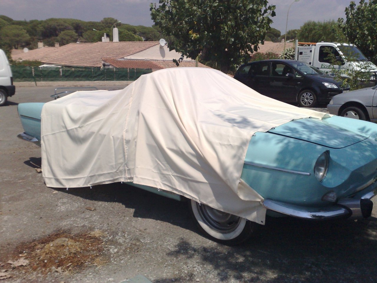

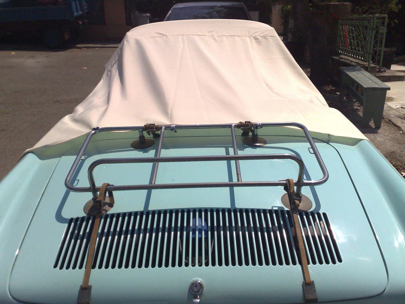

Me mettre cette photo alors qu'il pleut en Normandie et comme un c.., j'ai laissé le couvre tonneau dehors ce matin, et re-belote le nettoyage de cette chose.
pose du ventilo cette après midi

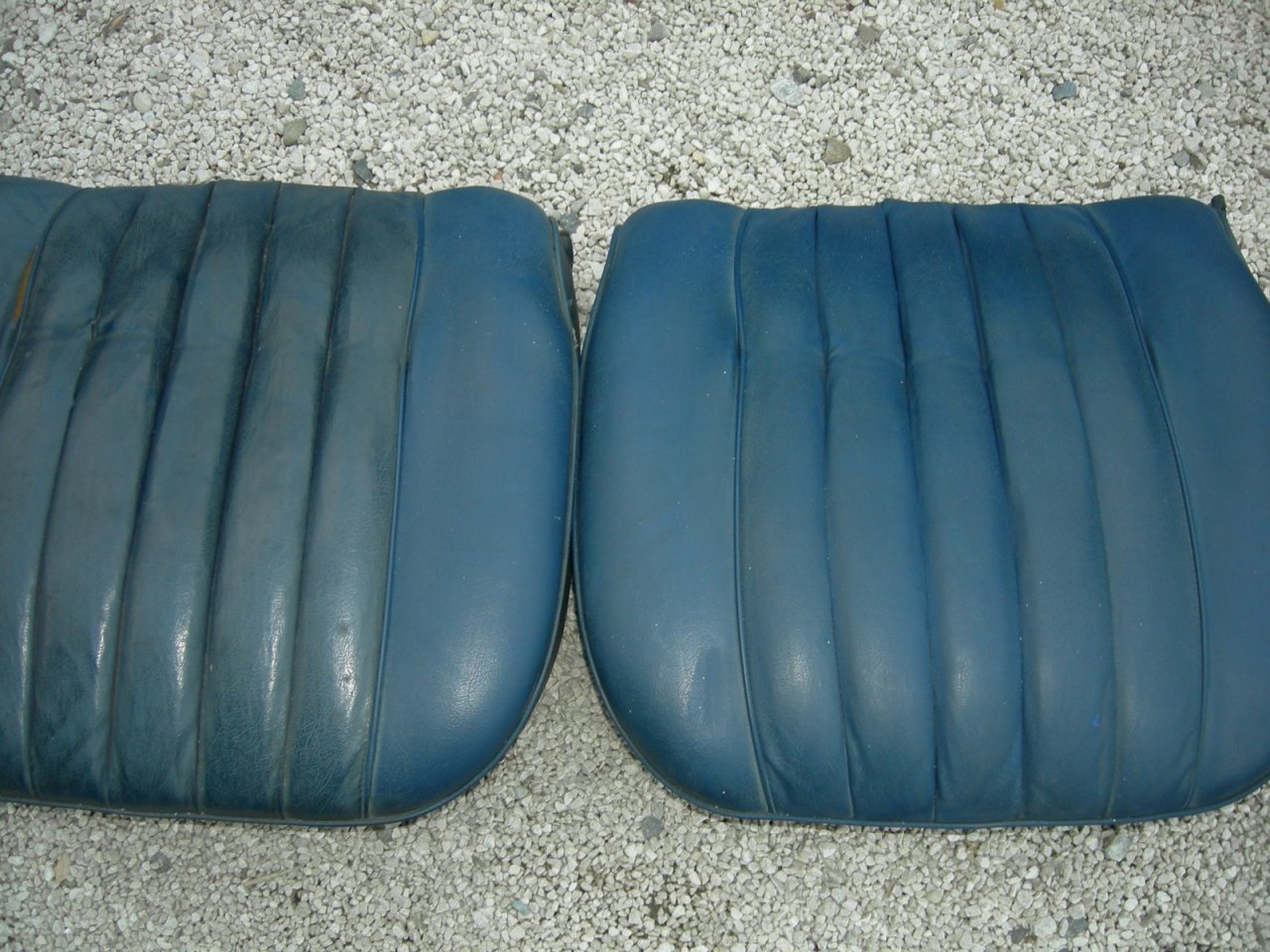

petite info pour ceux qui veulent nettoyer leurs sièges en simili :
prenez une éponge magique ( les éponges blanches qui ressemble a des gommes )
juste avec de l'eau , vous redonner la couleur d'origine sans mal
la preuve en image :
[img_mini]314b97c753.jpg[/img_mini] [img_mini]97bad21ac9.jpg[/img_mini]
c'est vraiment magique cette éponge !
je m'en sert aussi pour nettoyer la ligne d'eau de la piscine et tout ce qui est plastique
j'en ai passer 2 pour faire le s 2 sièges car c'est vraiment comme une gomme , mais le résultat est vite fait et bien fait !
reste juste a passer ensuite un peu de lait de fesse pour bébé pour redonner le brillant !(bon il y a des trace de peinture , mais ça , va falloir frotter un peu plus et délicatement avec une lame à plat !)
on ne trouve pas toujours de ces éponges mais je vous conseil vraiment d'en faire provision quand vous en trouvez ( je n'ai pas d'actions , mais je devrait en prendre s'ils en libèrent !!:D )

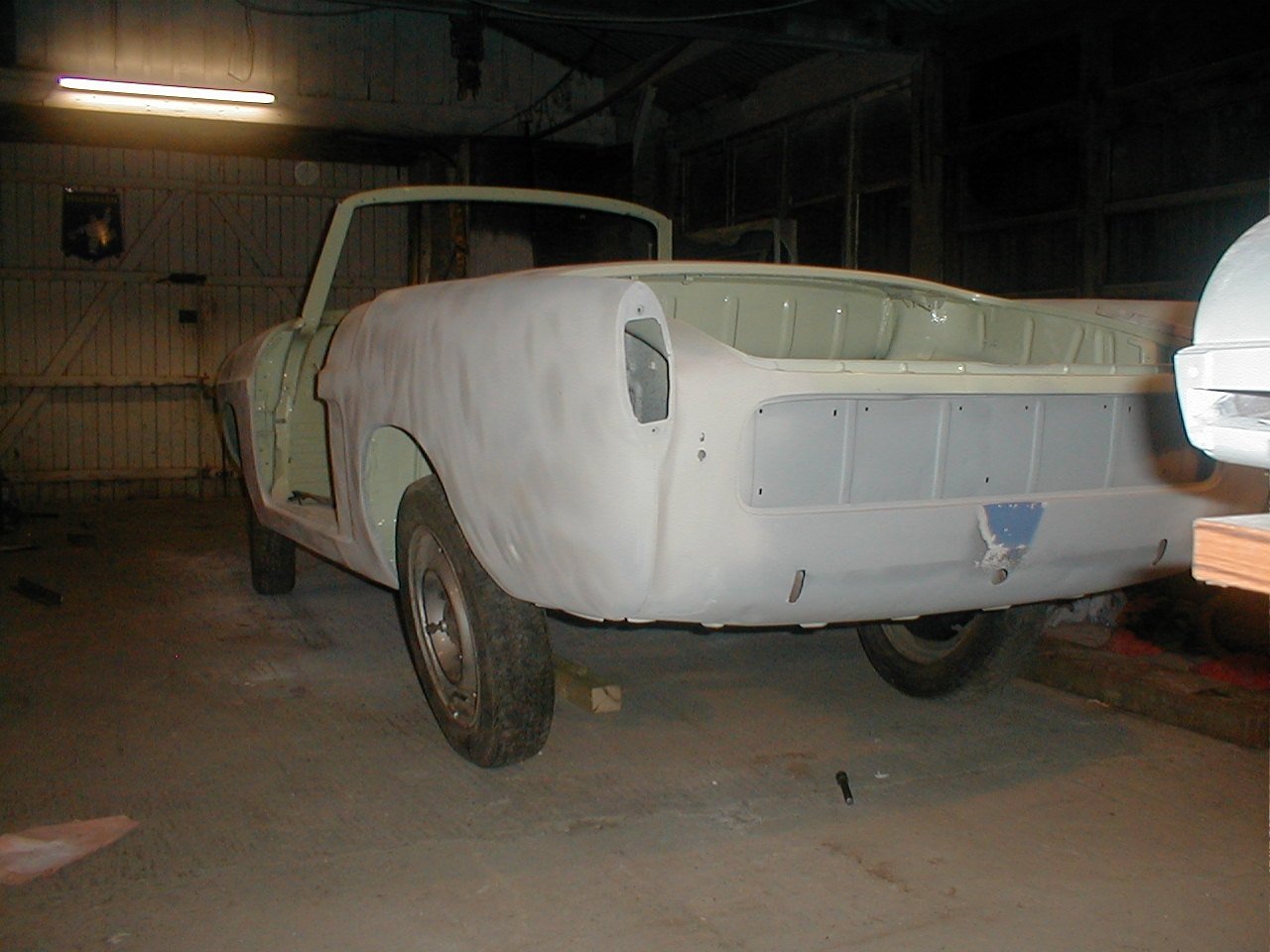

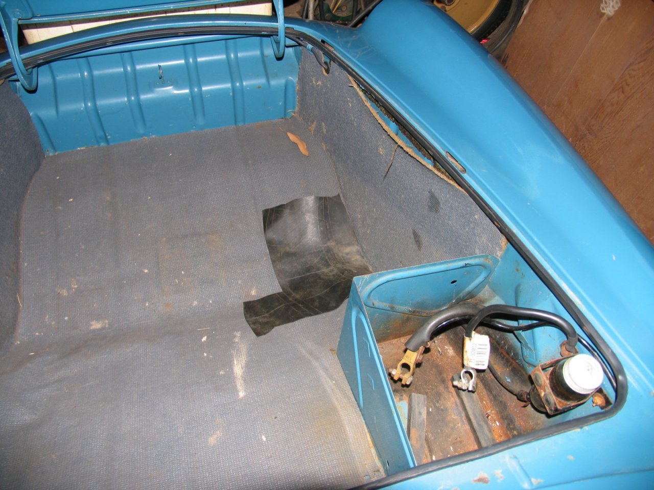

G'day,
Nous avons eu la difficulté décidant ce qui est la doublure originale pour le coffre. Dans mon Floride R1092 le livre de pieces de rechange (PR654) il ne montre pas de doublure pour le coffre. Était il a juste peint du métal. Mes pieces de recharge réservent pour R1131 et pour le spectacle de R1133 ce qui a l'air d'être des tapis de caoutchouc. Je crois que ma voiture est originale dans la plupart des respects. Voir la photo de ce qui est sur ma voiture. Fait n'importe quel corps sait à coup sûr.
We have been having difficulty deciding what is the orginal lining for the luggage compartment. In my Floride R1092 parts book it does not show any lining for the luggage compartment. Was it just painted metal. My parts book for R1131 and for R1133 show what appears to be rubber mats. I believe that my car is original in most respects. See the photo of what is on my car. Does any body know for sure.:/
[img_mini]7700ade081.jpg[/img_mini]
Seeya.
mura03 posté le Lun 04 Aout à 09:26
Ozyozy - sur les R1092 pour la carrosserie intérieur de coffre, il n'y a pas de tôle de séparation a l'avant
alors que , comme sur ta photo de R1131 cette tôle est bien présente

pat53 posté le Lun 04 Aout à 22:30
Rentrés de Hollande il y a une semaine où nous avons eu le plaisir de rencontrer mamjean (Mr et Mme). Beau travail qu'ils réalisent sur leur Floride:good: ils sont bien partis pour être prêts pour le cinquantenaire.
Moi depuis que je suis rentré, je ponce et je mastique et je ponce encore et toujours.:/
Et puis aujourd'hui, je me suis enfin décidé à remettre la belle sur ses pattes. Je ne pouvais pas poncer à cause des supports du tournebroche.
Une photo pour illustrer ce qui pour moi est un grand moment, l'impression que ça y est c'est presque fini...et pourtant...il reste du chemin:/ [img_mini]552abb7373.jpg[/img_mini] [img_mini]e77fb35aa7.jpg[/img_mini]
Les roues arrières vont-elles se redresser une fois le moteur en place ou ai-je fait une erreur de remontage?
La voiture a l'air froissé, mais c'est un effet d'éclairage:D
