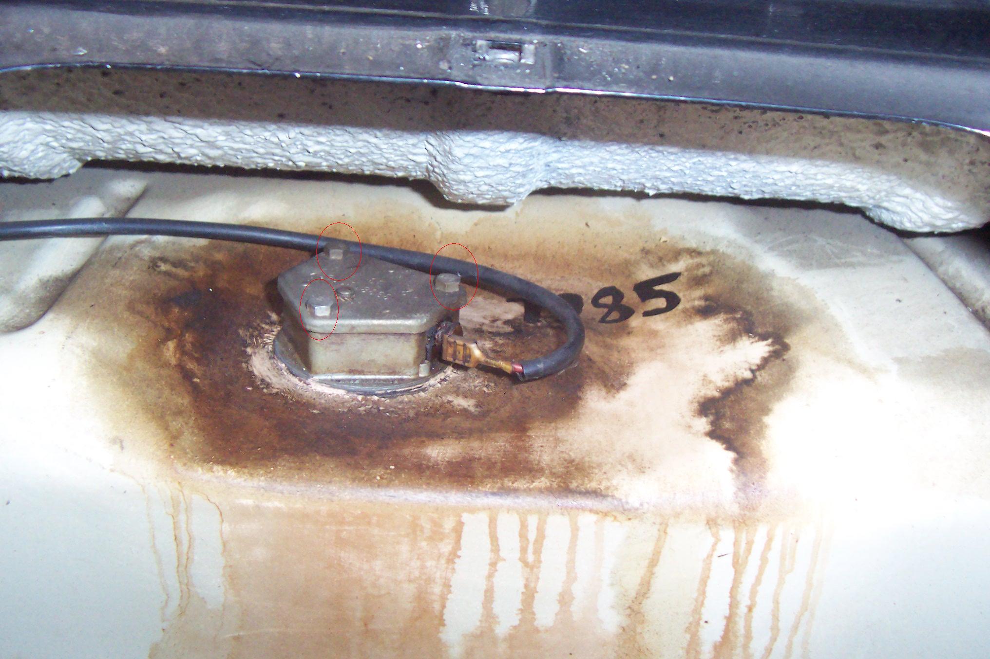

flos34 posté le Ven 25 Juil à 10:52
:good: Bonjour à tous.:good:
Depuis hier ma jauge à carburant ne marche plus:ouin:
Peut être un probleme de flotteur ? :louche:
ou se trouve le flotteur a carburant?
comment le controler?
y a t-il autre chose a controler?
Merci pour votre aide. Et bonne vacances.:)
mura03 posté le Ven 25 Juil à 12:37
Flos34 - sur la tôle de séparation moteur/réservoir il y a une trappe fixé par 4/5 vis et lorsque tu aura déposée cette trappe tu trouveras la jauge d'essence
a moins que tu es le modèle avec tôle en deux partie, mais normalement la Floride S a une trappe
avant de la déposer je te conseil de bien nettoyer tout autour ensuite un bon coup de soufflette, sinon pas mal de débris vont tomber dans le réservoir
alain83 posté le Ven 25 Juil à 14:21
Bonjour Flos34
j'ai posé cette question il y à peu de temps et pas beaucoup de monde m'a répondu. Tu as page 12 un post de Cyber Papy qui explique bien le fonctionnement de la jauge. Il faut le lire il est complet.
Tu peux déjà mettre ta jauge à la masse (grasse à la trappe) et si ta "jauge tableau de bord" montre le plein, ce n'est pas elle.
Pour ma part j'ai réussi grâce à une jauge d'estafette (qui n'est pas tout à fait le même) a réparer ma jauge avec deux j'en ai fait une j'ai remplacé le fotteur en liège par un flotteur en plastique, j'ai également soudé un fil pour la masse et cela marche.
Sur ma Floride S il y a une trappe par laquelle tu vois la jauge il faut dévisser le haut de la tôle de protection du réservoir pour ma part cela à suffit et après il ne faut pas avoir de grosses mains, des petits doigts, et être patient.
Bon courage.
alain
flos34 posté le Ven 25 Juil à 16:27
Merci a vous;) Je controle et vous tiens au courant.
Ma jauge au compteur reste a zero:/
flos34 posté le Ven 25 Juil à 17:58
Voila la plaque est retirer:etourdi: Faut il defaire les trois boulons (en rouge?) [img_mini]d54ade31f9.jpg[/img_mini]
mura03 posté le Ven 25 Juil à 18:54
Flos34 - hé oui tu as gagné :good: :D il faut défaire les trois vis, clé de 8

flos34 posté le Ven 25 Juil à 20:43
:D ça maaaaarche:D
Et oui demontage nettoyage reglage et cela fonctionne .
Merci pour votre aide:good: :good:

MECANO81 posté le Sam 26 Juil à 00:11
Salut a tous
flos34 les traces de coulure sur ton reservoir !:bad: pas bon du tout;ne fume pas en tirent la jauge d' huile le matin,tu a des risques d'aller au boulot a poil:)

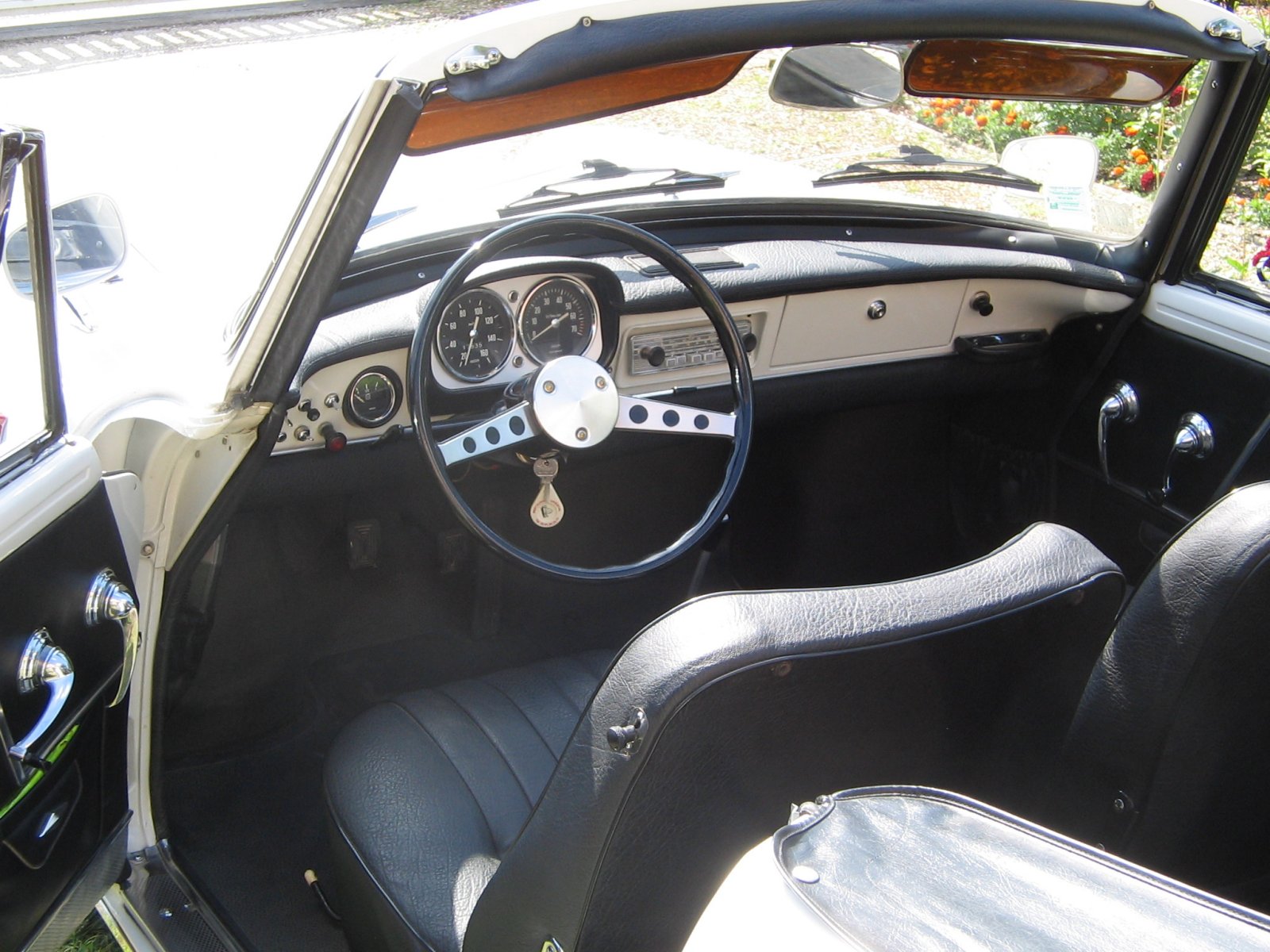

deb91 posté le Dim 27 Juil à 12:37
Technop40 : bien belle la Belle :good:
Il me semble que tu as des interrupteurs/contacteurs supplémentaires en plus des essuie-glaces et ventilation à gauche de ta jauge d'essence : c'est quoi :?:
palou30 posté le Dim 27 Juil à 12:39
Merci à tous pour vos réponses, et plus particulièrement à Pasco 06 pour sa gentillesse.
Je vous tiens informé de mes recherches,
A bientôt
tecnop40 posté le Dim 27 Juil à 15:08
Re,
les inter en plus sont:
- les longues portées et le voyant associé,
