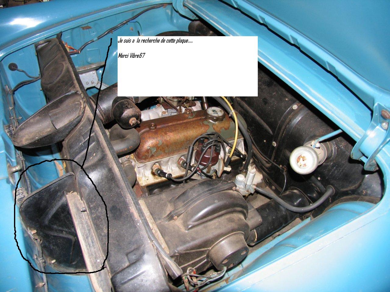

vibre67 posté le Ven 18 Juil à 12:20
[img_mini]9074d882f8.jpg[/img_mini]
Voilà tout est dit, je recherche cette plque que je n'ai pas.
Vibre67
zeph posté le Ven 18 Juil à 12:25
Vibre 67 , je n'ai pas non plus cette plaque sur ma caravelle !
est ce d'origine ?
Peut etre que sur certains modèles ?
vibre67 posté le Ven 18 Juil à 12:30
Zeph,
Oui c'est d'origine, mais sur ma 1100 s de 1966, j'ai pas.
Donc nous sommes 2, ils nous faudra 2 plaques.....................

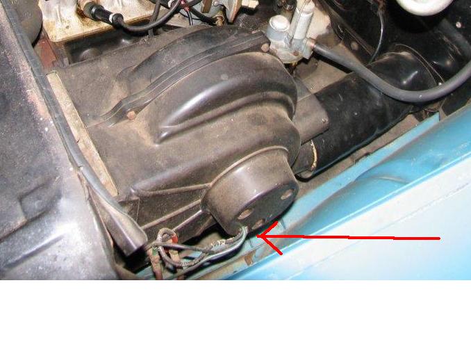

deb91 posté le Ven 18 Juil à 15:10

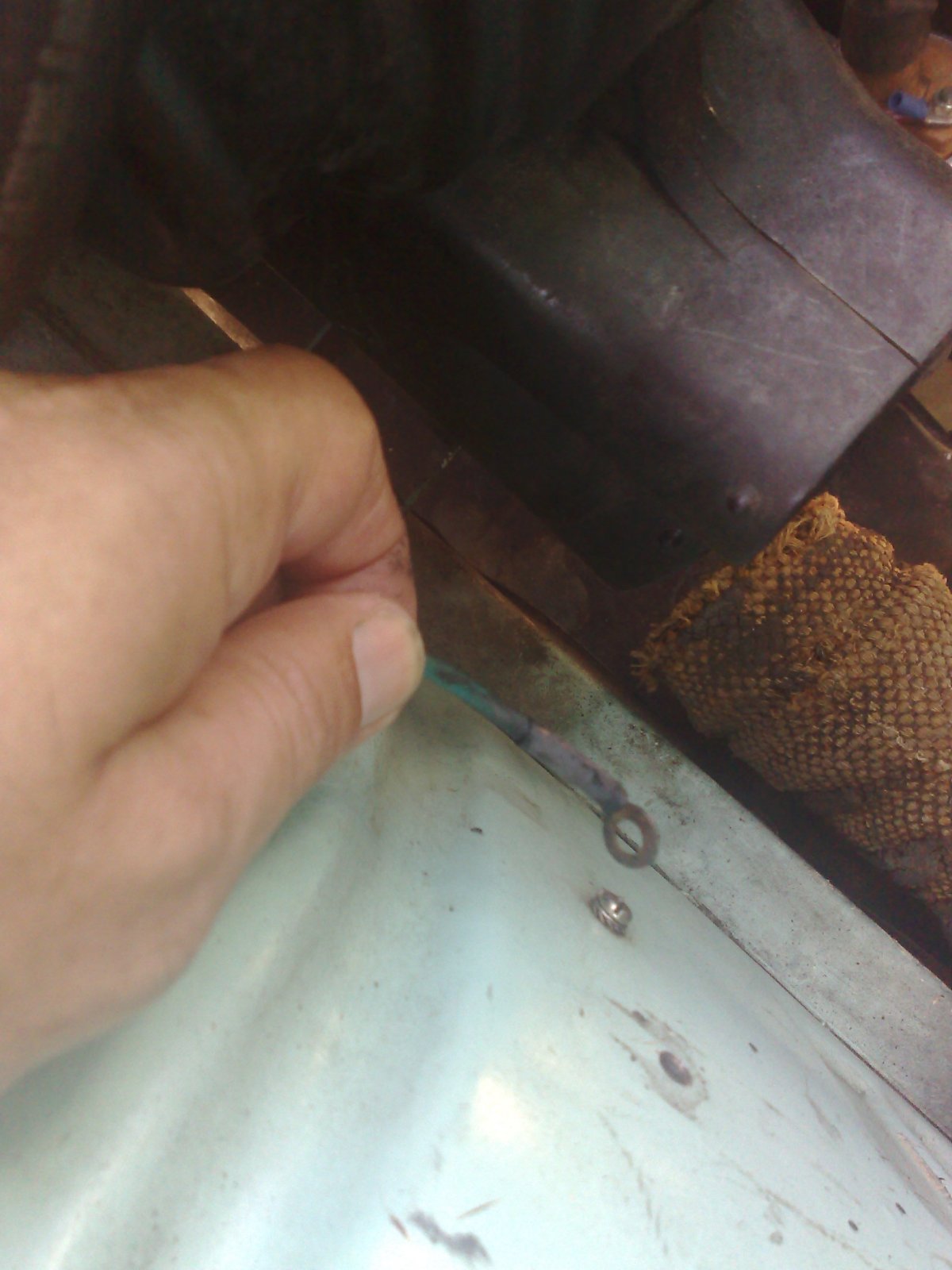

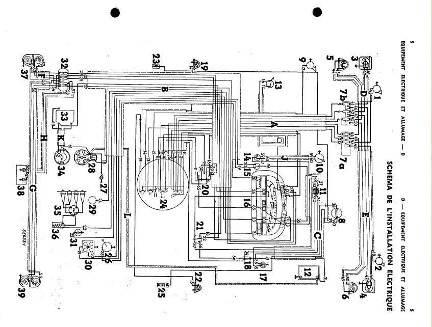

Concernant cette tôle derrière le radiateur que je n'ai pas non plus (sur 1100S de 65), je me demande à quoi elle sert ? Diminuer l'aspiration d'airt frais pour le côté radiateur de chauffage ?
Sinon j'ai remonté après changement de l'embrayage mais ... j'ai un doute sur le branchement des fils du Sofica ...
Il y a 3 fils, 2 vont chacun a un bornier (écrou de 7 ou 8) fils noirs cosses respectivement verte et rouge pour raccord à deux fils du faisceau, mais le 3ème (fil vert) ????? A la masse sur une des 4 vis de fixation du Sofica sur la tôle radiateur ???
Si quelqu'un peut me confirmer ...
J'ai repris ci-dessous la photo de Vibre67 (merci à lui !) pour pointer les câbles en question, mais je n'arrive pas à voir précisément...
.[img_mini]9750ae3f72.jpg[/img_mini]

Après vérification , j'ai bien la tôle sur ma caravelle !
merci quand même de ta proposition 800000km.
je regarde en rentrant ce soir si je voit quelque chose deb91, a moins que quelqu'un te réponde avant.

Bon, he bien, ce sera une plaque. Pour la photo, je précise juste que ce n'est pas mon moteur.. le mien, je vous le montrerai fini.......:love:

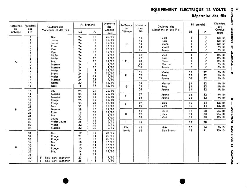

flupkedoc posté le Ven 18 Juil à 16:33

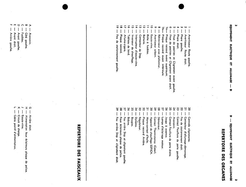

Deb91 --> En espérant t'aider, voici les 3 pages du shéma électrique de la 1131.
Le sofica porte le N° 30 sur le plan, sur les 2 autres images, tu verra les références des cables et leur branchement.
[img_mini]df4e2f9627.jpg[/img_mini] [img_mini]0cf4d50ab4.jpg[/img_mini] [img_mini]6b9c82ea34.jpg[/img_mini]

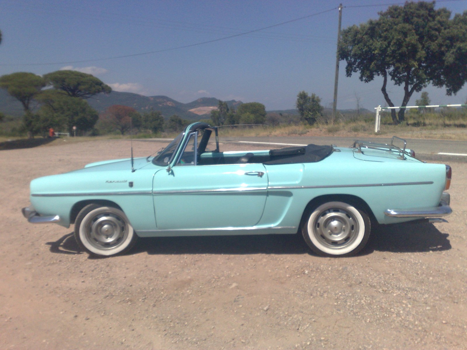

Bonjour à tous et à tous les nouveaux
Il y a longtemps que je ne poste plus mais c'est à cause des normes de mon travail je ne peux que consulter le forum (je le fais toutes les semaines)
Enfin après 9 mois d'attente et de galère le moteur est refait à neuf, pompe à eau neuve, pompe à essence neuve, radiateur neuf, enfin c'est reparti pour des années. Et maintenant j'en profite depuis 15 jours je ROULE, ROULE et ROULE ci-joint deux photos une en plein ESTEREL (même pas peur) et l'autre dans les vignes quel plaisir!!!!!

DEB91 le fil vert est sur la mienne branché à la masse sur le passage de roue

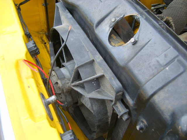

zygomard posté le Ven 18 Juil à 18:49

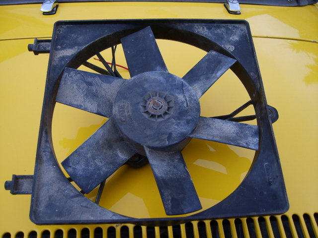

Pour éric14: cela est pour réduire le échauffement du moteur lors des ralentis, je pense le monter demain d'ailleurs, c'est le ventilo d'une scorpio 2.4

zygomard ca va refroidir ton ventilo tu le mets en diirect pour qu il fonctionne tout le temps des le demarage :?:

zygomard posté le Ven 18 Juil à 19:23

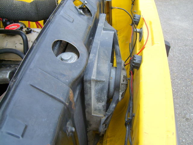

Sojadem, je vais le mettre en direct mais avec une coupure d'interrupteur, je veux voir déjà ce que cela va donner avant d'aller plus loin:good:
je fais cela surtout car pour les vacances, je met la bagagère sur le capot arrière et comme j'ai déjà perdu un J.C:ouin:
pour la sonde, elle se visse au plus près du radiateur, demain je prendrais une photo aussi;)

sim43 posté le Ven 18 Juil à 19:31

zygomard mettre un ventilateur electrique est une bonne solution mais attention au sens de rotation il faut qu'il propulse l'air vers l'arrière mais ne pas le faire fontionner en continu
car cela consomme beaucoup et les ventilateurs éléctrique ne sont apparus que sur les véhicules equipé d'alternateur donc mettre un inter ou une sonde de température pour le mettre en route

Merci Flupke et Alain83 :good:
Sim43 : je dirais que le ventilo additionnel de Zygomard doit plutôt souffler l'air vers l'avant ...

Citation de deb91 :
«Sim43 : je dirais que le ventilo additionnel de Zygomard doit plutôt souffler l'air vers l'avant ... »
J'opte personnellement pour cette solution.
La réserve (et l'arrivée) d'air frais se trouve entre la tole support radiateur et la tole (carosserie) de calandre AR. Il faut donc propulser l'air frais vers l'AV au travers du radiateur. Autrement dit sur la photo n°1 de zygomard où l'on voit le ventilo posé sur le capot AR, les pales doivent tourner dans le sens des aiguilles d'une montre (si ce n'est pas le cas il suffit d'inverser les polarités).
Est-ce que quelqu'un aurait une théorie contraire ?

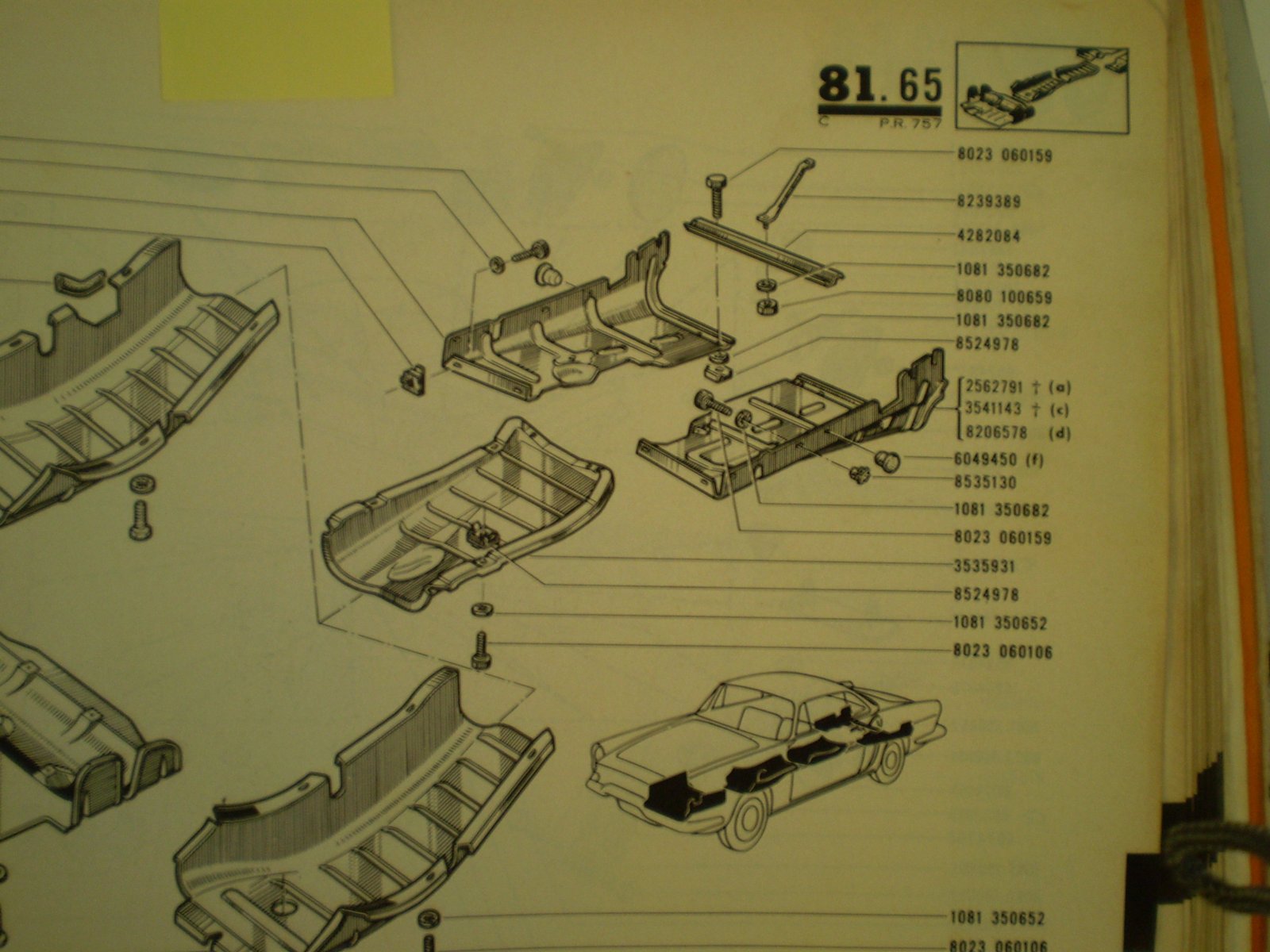

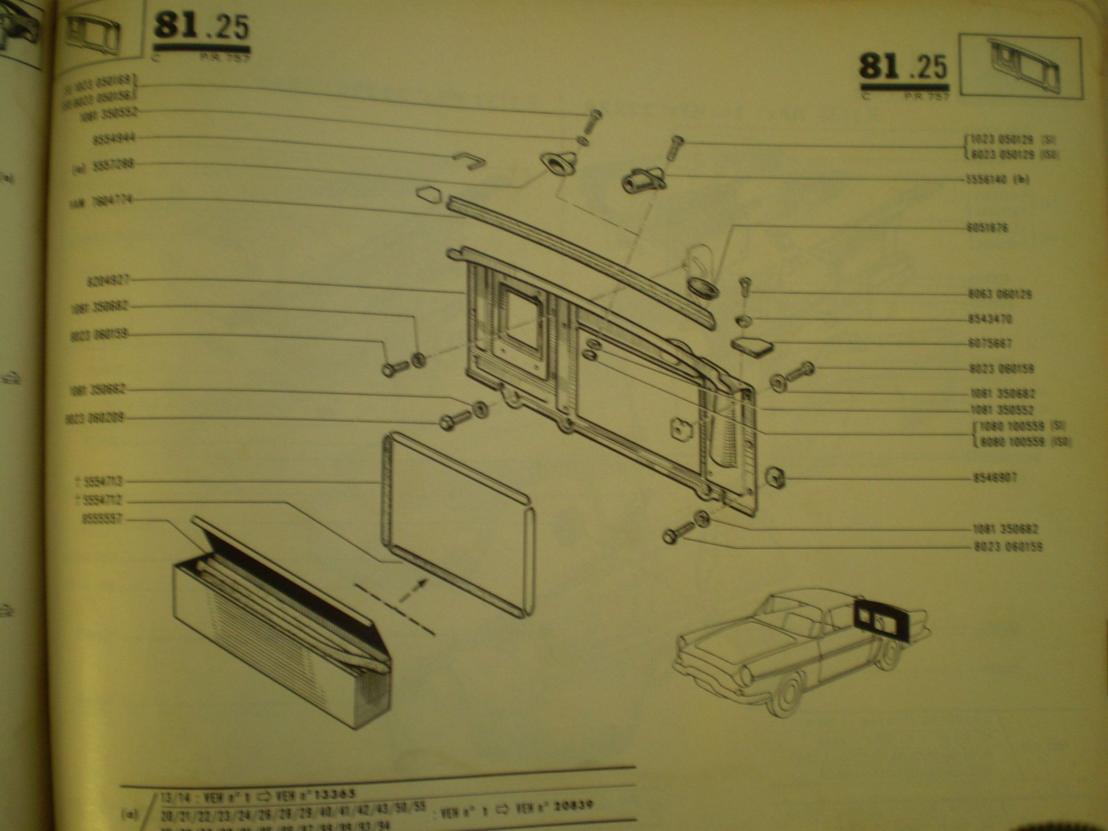

ozyozy posté le Sam 19 Juil à 00:57
G'day,
zygomard : j'ai eu l'arrière moteur Renaults depuis 34 ans dans un climat chaud et ils ne font pas sur la chaleur à moins qu'il n'y ait une chose qui n'est pas complète, les disparus, portés, ou nui.
Il est essentiel que TOUTES les composantes montrées dans le dessin 81 - 25 sont dans l'endroit et en bon état.
Il est aussi essentiel que les deux parties 2562791 et 2562790 sur le dessin 81 - 65 sont aussi dans l'endroit.
L'air est sucé par le fan dans le moteur et expulsé du trou dans le fond. Il y a une pression négative appliquée par le passage du véhicule au trou dans le fond qui aide quand la plupart de chaleur est produite par le moteur pendant la vitesse. Aussi l'écoulement d'air sur le capuchon provoque une haute pression sur le gril de consommation aérien. Si le capuchon a baissé cette haute pression est réduite.
Ces voitures se tiendront tranquilles et tourneront au ralenti pendant les périodes longues dans le temps chaud avec dehors sur le chauffage si TOUTES les parties du système de refroidissement sont en bon état. Même l'omission de la partie 6051676 ou 5556140 permettra sur le chauffage dans le temps très chaud. La baie de moteur doit être cachetée pour créer la différence de pression correcte avec l'extérieur de la baie de moteur.
L'espoir cela aide.:D

SOJADEM posté le Sam 19 Juil à 08:52
Ozyozy belle description du flux de l air dans le moteur je rajouterais que le joint sur la tole support radiateur ref7604774 est important aussi il empeche l air chaud de passer entre le capot et cette tole support radiateur et ensuite l air chaud est reaspirè par le ventilo au travers du radiateur :/ '(surtout a l arret moteur tournant dans les bouchons. en roulant je pense que c est moins grave car la pression de l air entrant par la grille du capot doit etre superieure a celle exercèe par le ventilo)

Bonjour a tous, GLFM fleche numero 1 car il faut que l'air aille vers le moteur. Sur le plan de OZYOZY, l'on voit bien la tole separation que recherche VIBRE67 (plan de gauche) Etant donner que je suis entrain de demonter des R10, j'ai remarqué que sur un des radiateurs,l'entrée ou la sortie (celle du haut quand il est posé) est legerement plus grande que sur celui de ma caravelle. Une question se pose, esque j'ai le bon radiateur sur ma belle et normalement, a combien doit etre la temperature quand l'on roule un petit moment (80degrés je pense) une petite photo de mon tableau de bord que l'ancien proprietaire avait installer pour avoir la temperature exact, la charge et la pression d'huile et tout cela fonctionne trés bien mais de temps en temps la temperature monte au dessus. Voila pourquoi la pose d'un ventilo m'avait traversé la tete (si si ça arrivedes fois:/ :etourdi: :D [img_mini]059e32e716.jpg[/img_mini]
glfm posté le Sam 19 Juil à 10:52
eric14 >tu ôtes le doute que j'avais en lisant le post de SOJADEM.
L'air frais est donc bien derrière le radiateur (dans le sens de marche de la voiture) et il est extrait (tiré vers l'AV) au travers du radiateur par le ventilo: conséquence du sens des pales et du sens de rotation.
Donc SOJA la pression naturelle d'air frais (due au roulage) n'a pas besoin d'être supérieure à celle du ventilo puisque ça va dans le même sens.
Zygomard> je confirme donc que ton ventilo électrique (fonction de l'inclinaison de ses pales) doit tourner aussi dans le sens des aiguilles d'une montre (lorsque tu seras face au moteur vu de l'AR) pour bien pulser l'air frais vers l'AV.
Pour tout autre ventilo dont les pales seraient orientées dans l'autre sens, le sens de rotation devrait bien sûr aussi être inversé.

zygomard posté le Sam 19 Juil à 12:35

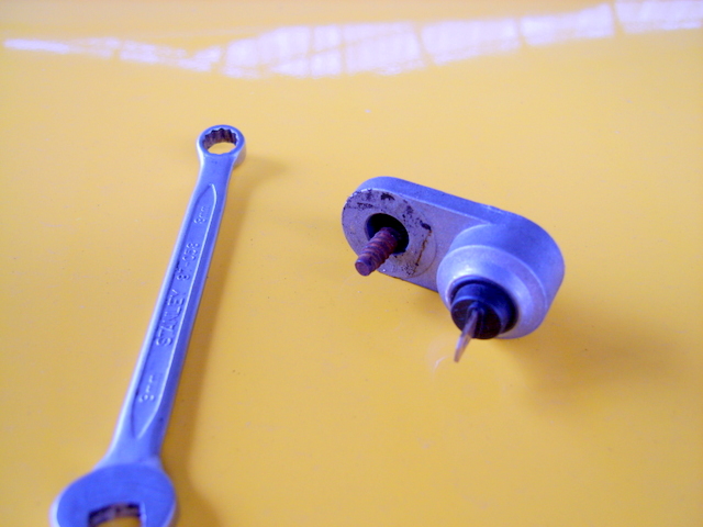

Vous avez tous raison, le ventilo doit souffler vers l'intérieur, on a fait un essai ce matin et c'est 1 pour le quid
Je vais faire passer les fils cette après midi d'ailleurs car j'aurais le pont encore:good:
Qu'il est beau ce carburateur en passant par ton poste :love:
quelques travaux ce matin et des réponses:
[img_mini]7cde1f5260.jpg[/img_mini]
C'est la fameuse sonde, elle se fixe au plus près du radiateur, il est fait d'alliage très léger et doit être extrêmement conducteur de chaleur

Soja : c'est exactement çà :good: J'ai fait pas mal de tests il y a 1 an quand je galèrais avec le refroidissement, notamment avec de la fumée de cigarette (:/ ) pour être certain de la circulation d'air.
Et je partage l'avis d'Ozyozy : si tout est en place (y compris les joints étanchéité de la tôle support radiateur/radiateur, du capot, la grosse rondelle caoutchouc ronde au-dessus du bouchon de radiateur, que la purge est super bien faite, et bien il n'y a aucune raison d'avoir besoin d'un ventilo additionnel, même en plein cagnard.
Je viens de reposer mon radiateur et faire la purge ce matin; il me reste à remettre les tôles sous le moteur mais c'est pas bon pour le dos de se pencher pour aller mettre les petites vis sur la tôle pare-feu du réservoir ...
Et ensuite je testerais ce nouvel embrayage (c'était quand même le but de l'opération, en dehors de ma première utilisation d'une chèvre :D
zeph posté le Sam 19 Juil à 12:53
Zygomard,c'est pas dangereux en cas d'accident ton deflecteur ?
surtout si tu n'as pas de ceintures !
ou alors , il ne faut pas être trop grand sinon tu risques la décapitation !
comment fait tu pour refermer la capote ?
zygomard posté le Sam 19 Juil à 12:54
Le problème principal pour moi (car ozyozy a totalement raison) c'est de mettre un ventilo cause d'une, que je roule beaucoup mais surtout, de suppléer à la coupure de vent dû à la baguagère.
Zeph, je crois qu'en cas d'accident de toute façon, j'aurais d'abord des problème avec le volant:)
Non, je passe dessous pour te rassurer;)
pour la capote, j'ote comme si c'était le hard top (c'est un de découpé)

Le ventilo sera fini dans la semaine, je préfère faire des essais non fixer avant, je m'occupe l'installation des fils demain d'ailleurs.

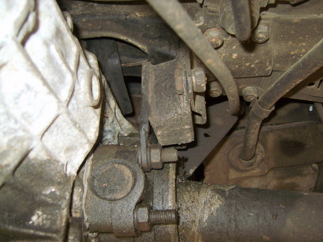

Jidé : pour changer les tampons de pousse-monte, la seule fois où je l'ai fait (sur une R8) :
- déposer des 2 demi-trains (donc amortisseurs et cie) mais je ne suis pas sûr que ce soit indispensable pour la suite (si j'avais à le faire aujourd'hui je tenterais sans déposer les demi-trains)
- désaccoupler tringlerie et câble d'embrayage,
- dépose des 2 fixations latérales de la boite sur la traverse
- dépose du gros boulon de fixation haute de la boite qui traverse la ... traverse, pour çà lever très légèrement la boite au cric pour que le poids ne porte plus sur le boulon,
- faire descendre l'ensemble moteur+boite pour accèder aux fameux silent-blocs ronds,
- ne pas laisser trop longtemps moteur+boite dans cette position (donc remonter l'ensemble pour soulager le moteur qui ainsi penché n'est pas dans sa position standard car çà doit forcer sur les silent-blocs de la traverse arrière)
La voiture était sur cales (évidemment vu que j'avais déposer les demi-trains arrière), j'avais utilisé un cric rouleur sous la boite + bastaings pour sécuriser.
Je pense que sur Caravelle cela doit être la même chose.
