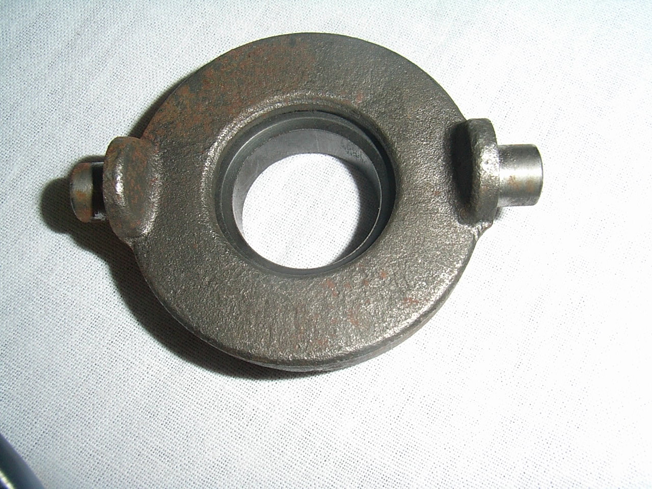

Le livreur est bien passé :)
Toutes les pièces : disque embrayage, mécanisme, butée, + joints, + bricoles diverses sont arrivées en 48h et sont conformes à l'origine :good: :good:
Yapuka :D

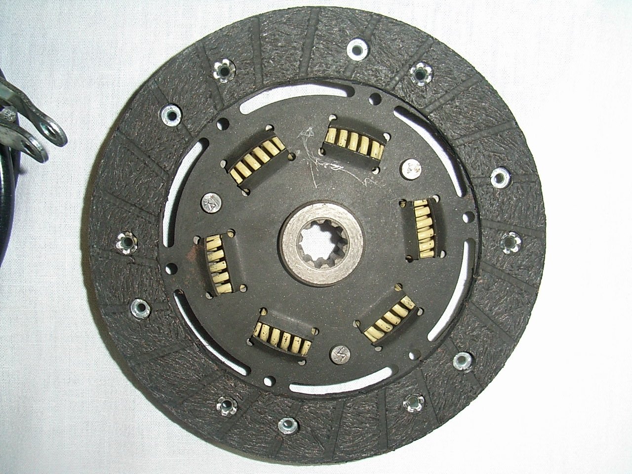

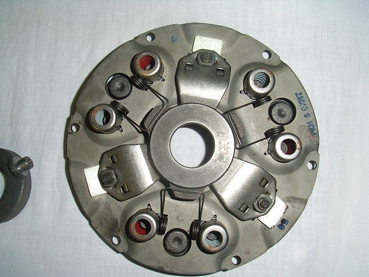

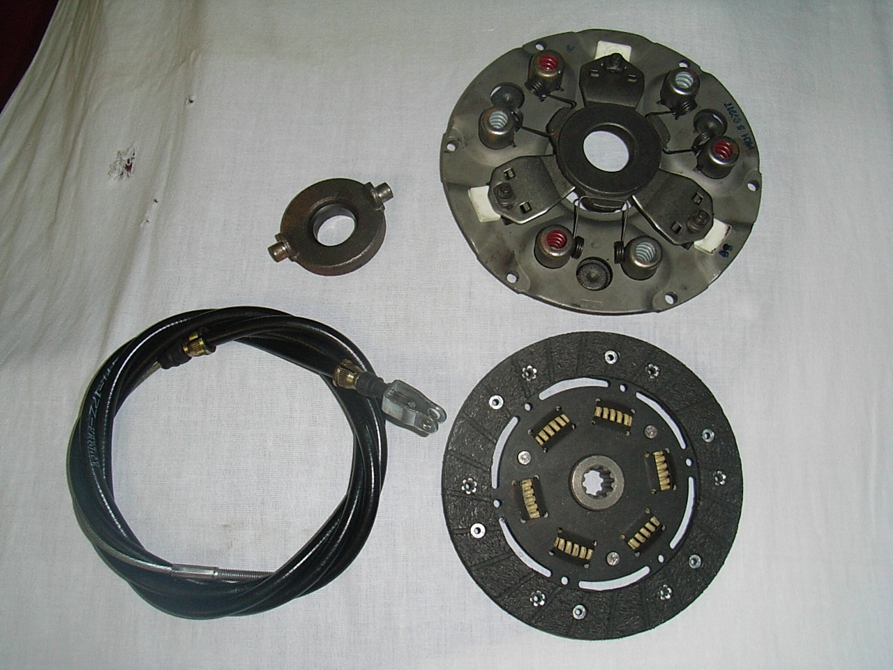

Bonsoir à tous,
Moi aussi j'ai reçu mon colis ce matin !!!
Commande passée jeudi matin, livrée ce matin :good: :good: :good: ils sont vraiment trop forts chez AAAA enfin 4A !!!
Voici quelques photos pour agrémenter le forum...
[img_mini]5efd338438.jpg[/img_mini] [img_mini]fb869cd04a.jpg[/img_mini] [img_mini]90f3c7b596.jpg[/img_mini] [img_mini]3f10f8f200.jpg[/img_mini] [img_mini]c424cba348.jpg[/img_mini]
Le tout 245 € port compris !
deb91 posté le Sam 12 Juil à 19:18
Joint spi de vilebrequin changé :) volant-moteur reposé :) mécanisme+disque d'embrayage remonté :) et centré (enfin j'espère :/ ), joint spi cloche embrayage changé :) butée neuve et fourchette remontée :)
Cà, fait plein de :) :) :) pour Deb :D
Y'a plus qu'à rejouer de la chèvre pour tenter de présenter le moteur bien dans l'axe et pouvoir réaccoupler le moteur et la boite ...

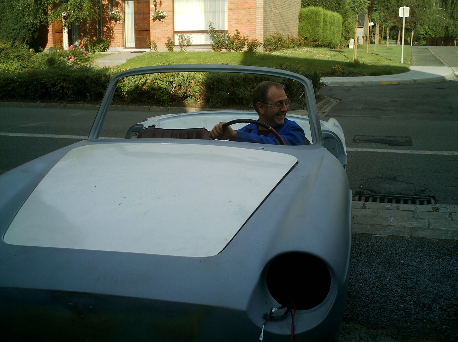

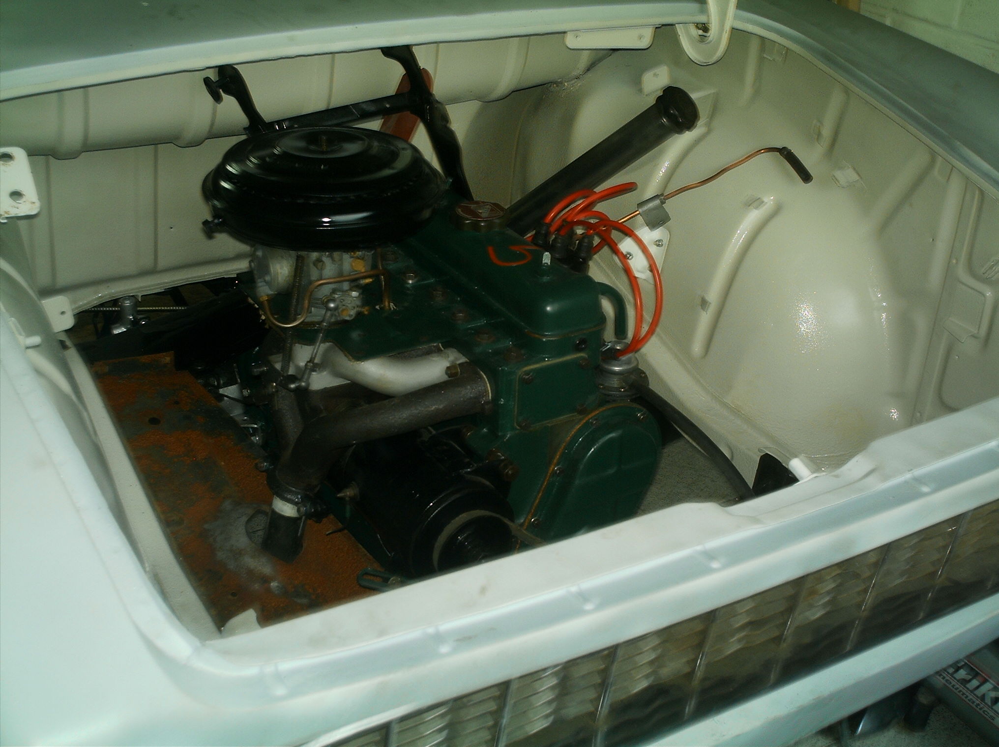

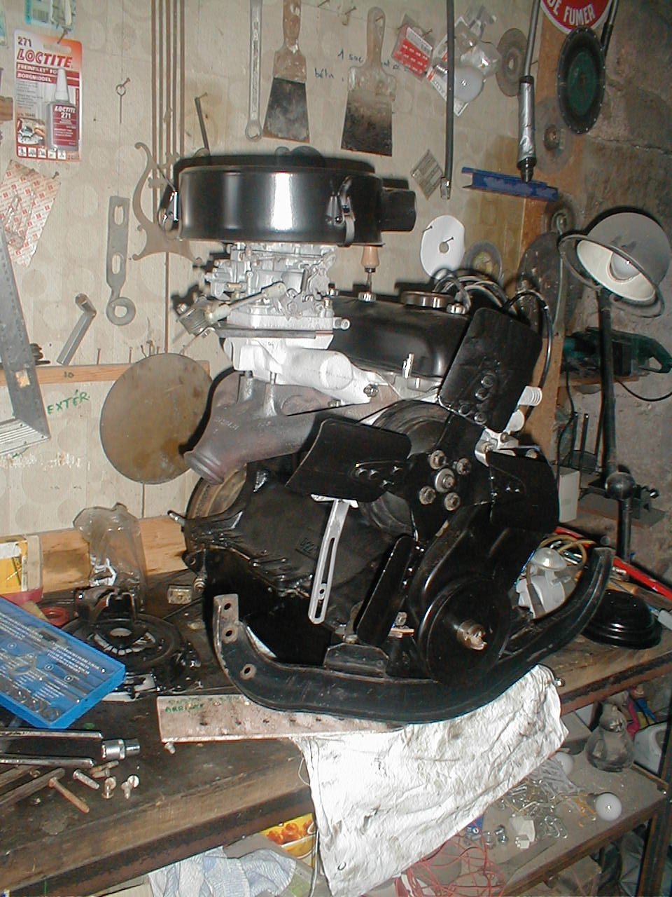

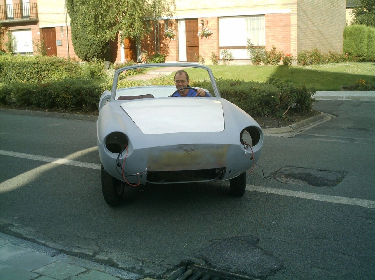

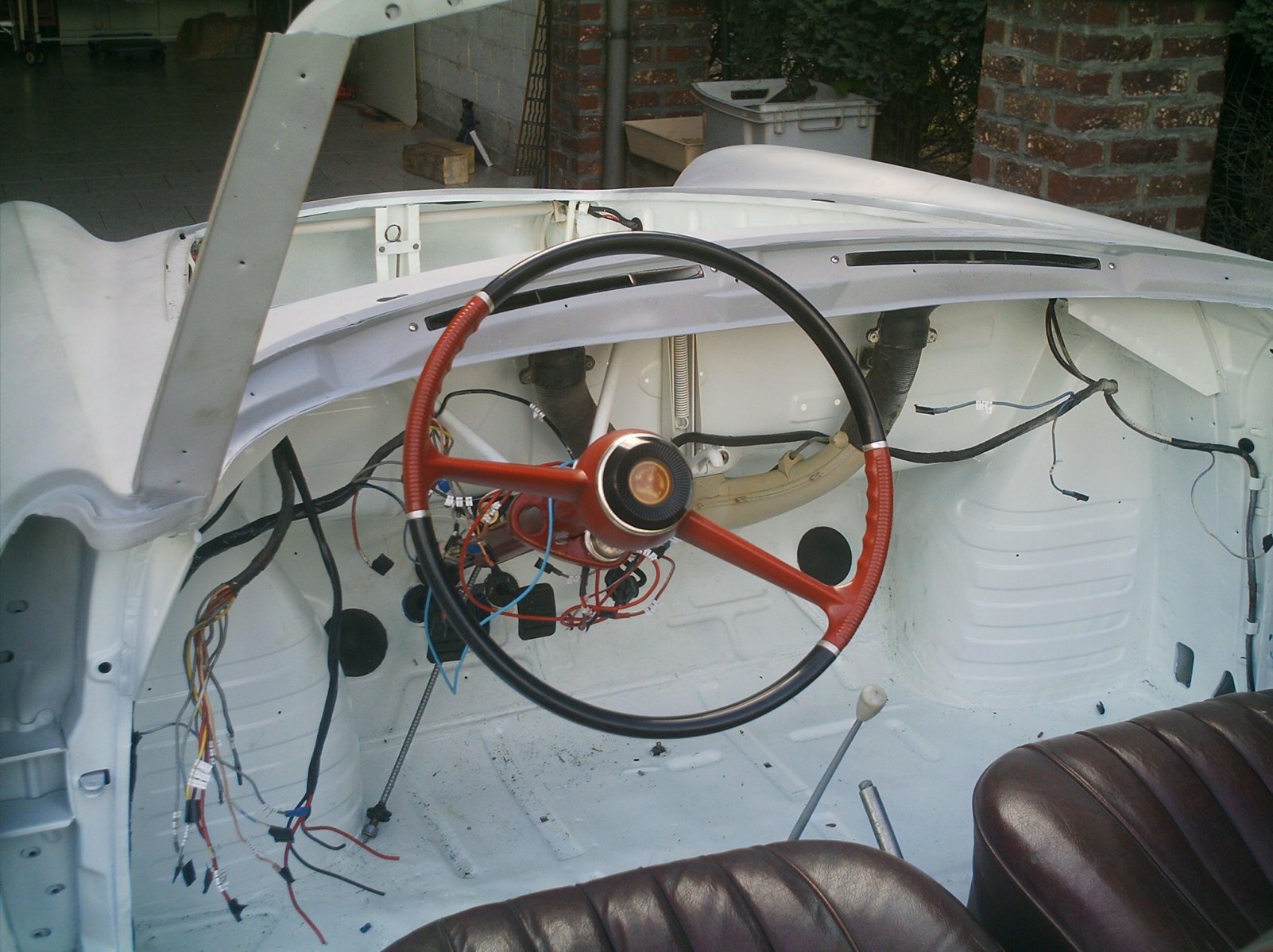

Bonsoir tout le monde....après remontage du moteur, et fabrication de quelques outils pour le remplissage de la boîte, refaire l'électricité et les freins ....enfin voilà les premiers tours de roues de ma Floride après des heures et des heures de boulot (2005) !!! çà donne un peu de courage !!!
[img_mini]034c189c42.jpg[/img_mini] [img_mini]c287f5e289.jpg[/img_mini] [img_mini]0f0f2ed1bc.jpg[/img_mini] [img_mini]12842ca718.jpg[/img_mini] [img_mini]867c6da086.jpg[/img_mini] [img_mini]fdab2073a8.jpg[/img_mini] [img_mini]b80b757b14.jpg[/img_mini] [img_mini]e4f8039797.jpg[/img_mini] [img_mini]a334c856c3.jpg[/img_mini] [img_mini]304c98c0f8.jpg[/img_mini]

Salut a tous
enfin les restants :D
une petite question ,le disque d' embrayage est ,avec ou sans amiante:?:
le cable est il gainer intérieur :?: je m'explique ,a l' intérieur de la noir y a t'il un autre gaine pour éviter le frottement fer contre fer :?:
les vacances pour moi ,aout au cap d'agde ,avec le soleil bien sur:good: :love:

FLO61BEL> Superbe travail !!!:good: :good: :good: Plus que quelques accessoires et ta Floride sera prête !!!:D :D :D

mecano81> Pour ce qui est de l'amiante sur le disque je pense qu'il n'y en pas puisque c'est interdit depuis 1996...
http://gazoline.net/article.pcgi?id_article=51
Pour le cable , il faudra que je regarde demain car c'est dans le garage...

pat53 posté le Dim 13 Juil à 21:00

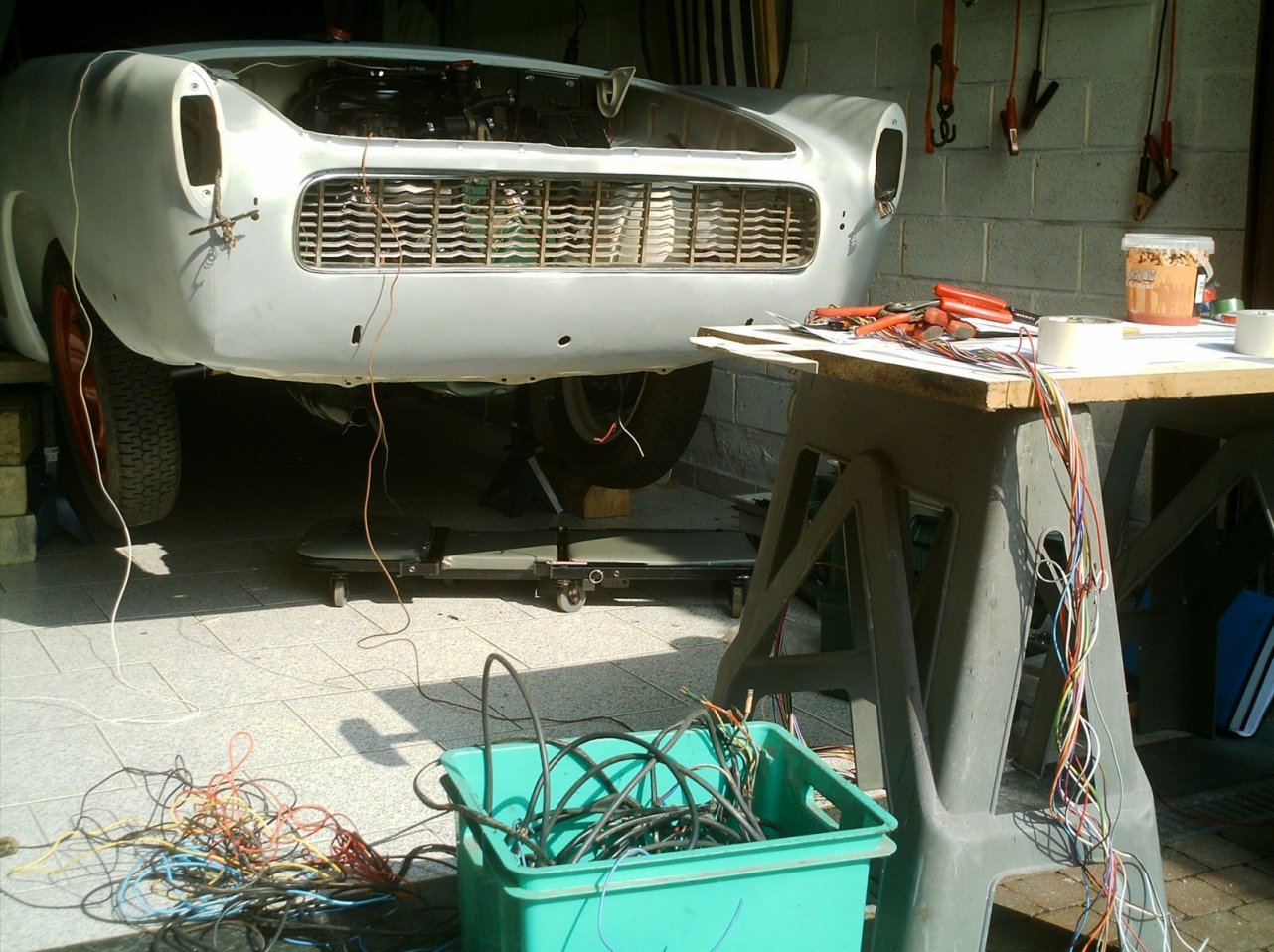

Départ pour le Nord de la france et de l'Europe mardi soir, en attendant j'ai reconstruit mon moteur et le train arrière...[img_mini]034f6d0a9f.jpg[/img_mini] [img_mini]e990e31ec7.jpg[/img_mini]

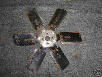

SOJADEM posté le Dim 13 Juil à 22:41
Nono_tm bienvenue sur le forum des tres bons conseils mais pour l achat d une flocar c est pas facile de conseiller quand tu vas en voir une tu regardes l exterieur qu apres avoir oscultè le dessous faut gratter partout pour voir si il y a de belles crevasses:!:
PAT BELLE MECANIQUE :good: pendant que tu est dans la mecanique tu peux installer un ventilo 6 pales ca refroidit mieux dans les bouchons enfin dans le 53 c est comme dans le 49 y en a pas beaucoup d'bouchons :) :)

Sojadem, l'hélice 6 pales, je l'ai déjà mais elle n'est pas d'origine sur ce moteur:D , bon! ceci dit tu as raison et je pensais aussi la monter mais elle n'est pas encore repeinte et ça aurait fait moins bien sur la photo.

J'envisage de refaire à l'identique tout ou partie du cablage électrique de ma caravelle.
J'ai relevé 10 couleurs de fils différents: beige, blanc, bleu, gris, jaune, marron, noir, rouge, saumon, vert pour cinq diamètres: 25/10
20/10 16/10 12/10 et 9/10 on arrive pour la 1133 à 17 combinaisons différentes.
A cela il faut ajouter les manchons de couleur (11 différentes)
Savez-vous si on peut encore se procurer ces fournitures et où?

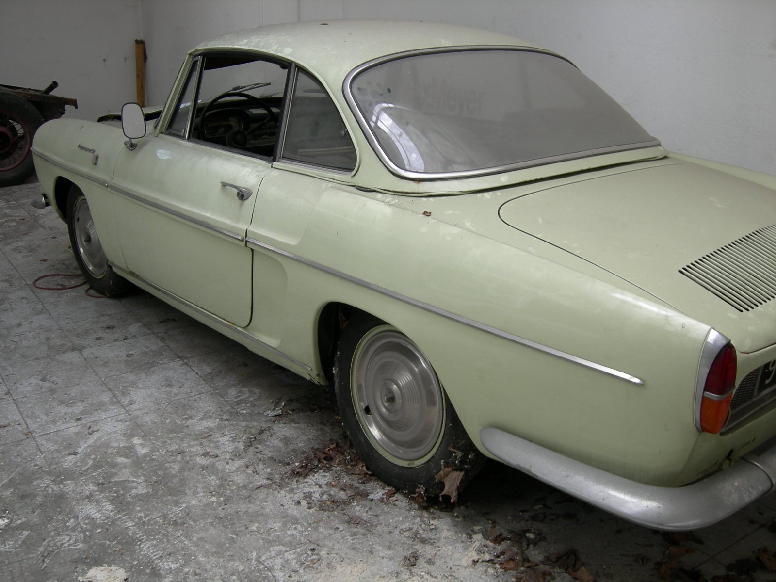

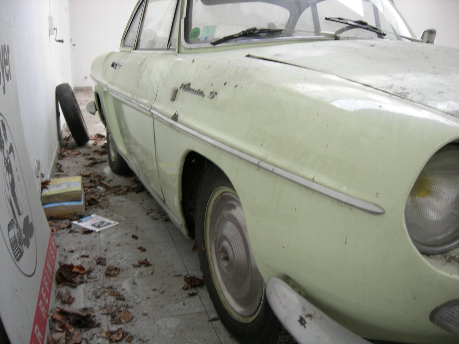

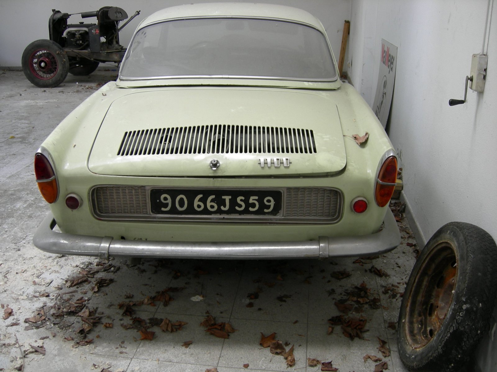

timanu posté le Lun 14 Juil à 13:44

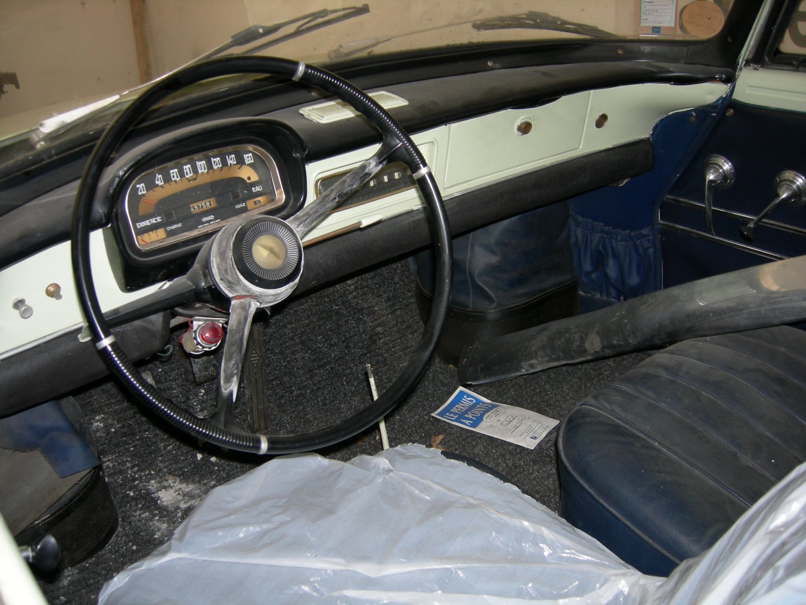

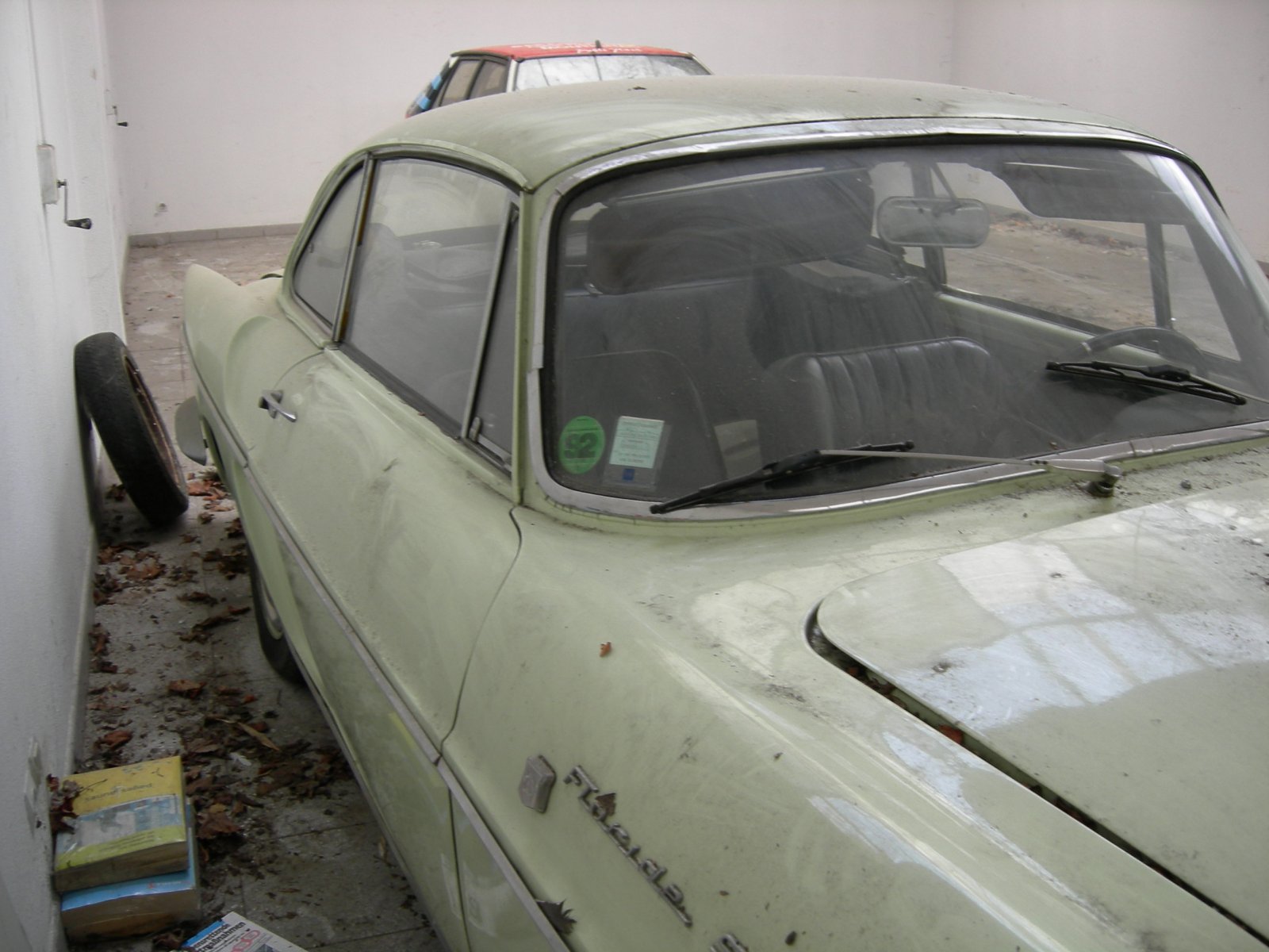

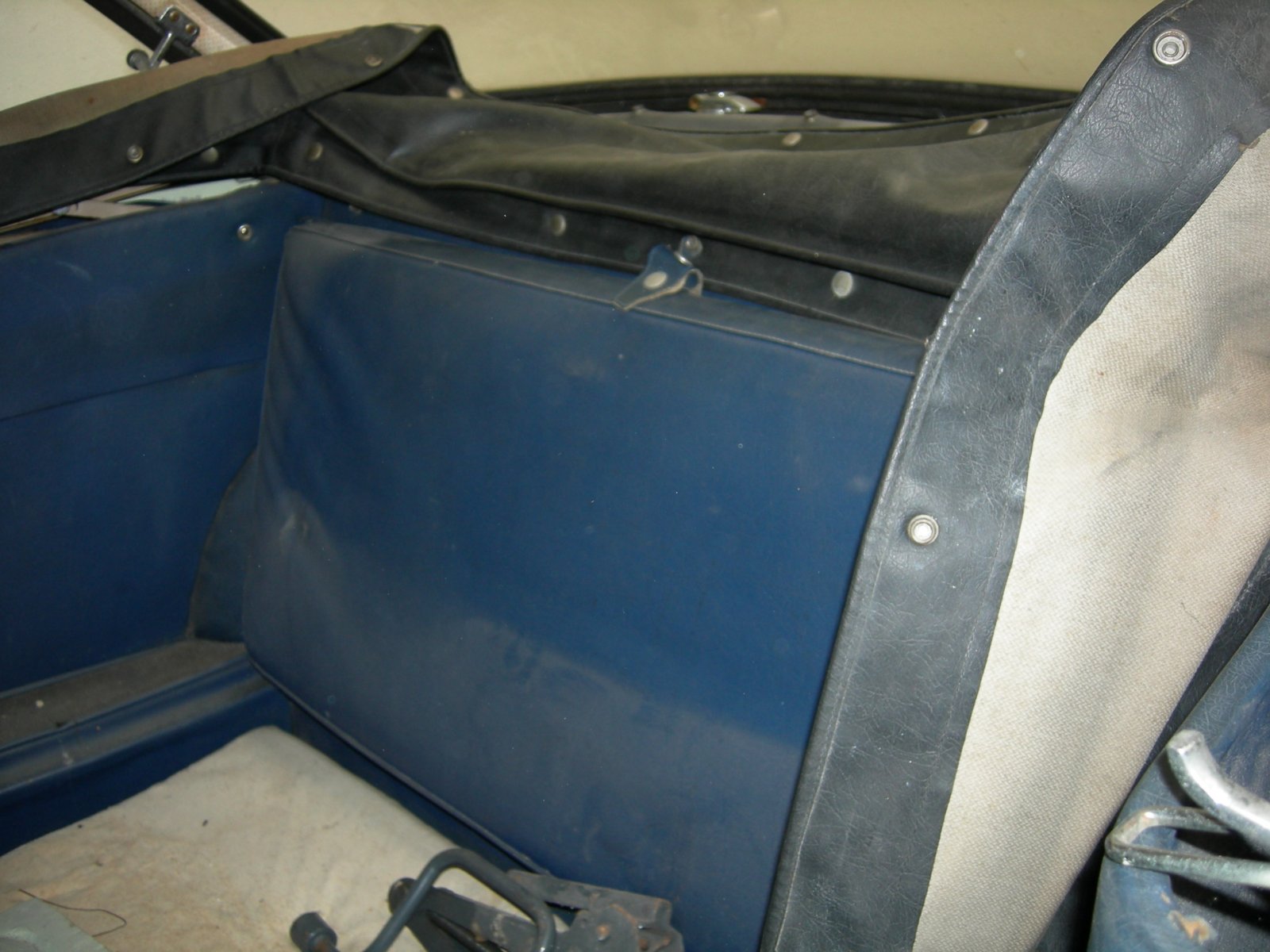

Bonjour suite aux sugfgestions d'ALud 56 je pose donc ma question ici :
Floride sans arceaux de capotes ???
On me propose une floride sans capote et sans mécanique de capote, aussi je me demande si il ne 's'agit pas d'un coupé transformé! Sinon je ne m'explique pas pourquoi avoir démonter les arceaux de capotes.
Comment est il possible de savoir si il s'agit d'un coupé ou d'un convertible ?
c'est un modèle de 1959 pour la photo je sais pas faire (désolé) mais elle est sur ancienne point net
Si quelqu'un peut m'aider
Merci beaucoup et bonne journée en Floride !

pat53 pour les fils de couleur ,je les récupère en ouvrant des faisceaux d'autre voiture,il faut quand mème
prendre ça sur des voitures de l'époque :4L ,renault 5 etc....,car sur les voitures actuelles les section de
fils sont beaucoup plus petites.
les constructeurs se sont aperçu que pour relier une sonde de température d'eau a un tableau de bord ,
il n'est pas la peine d'avoir des sections de cuivre qui étaient utilisées a l'époque ,car l'intensité est trés faible;
de nos jours il faut regarder sur tous quand on construit une voiture,alors si du 0,25 mm2 est suffisant on ne mettra pas plus gros.
timanu:
peut etre qu'un des piliers du forum pourra confirmer,mais toutes les florides sont des cabrio,si celle la n'a

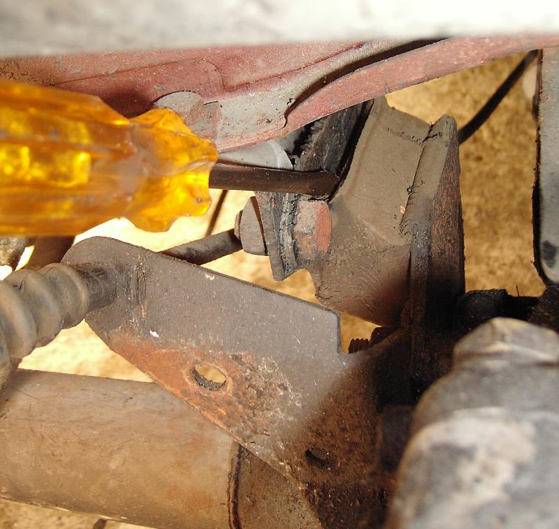

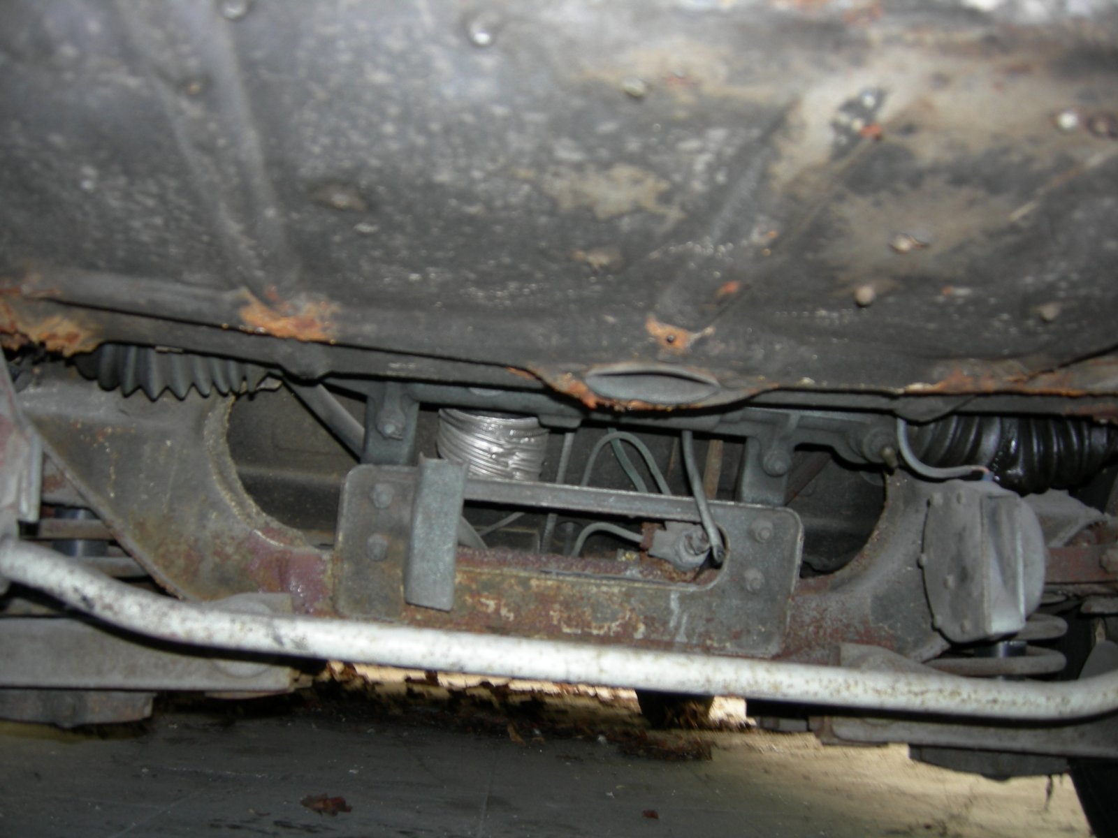

Comme il semble que la mode soit à la réfection d'embrayage, je m'y colle aussi :
[img_mini]679c04792f.jpg[/img_mini]
j'ai bien fait ; le MR stipule que le disque fait 7,4 mm (je présume que c'est la cote d'origine) et le mien ne fait plus que 5,97 mm, tu m'étonnes que j'avais du mal à monter les cotes...
reste plus qu'à remonter après avoir acheter un nouvel embrayage. Pour le coup, je fais la totale : mécanisme, disque et butée à aiguille. Je vais même changer les silentblocs, ils sont bien avachis :
[img_mini]496acfb68f.jpg[/img_mini]
Cela explique sûrement le fait que la manivelle ne tombait plus en face de l'écrou à dent de loup. Les 2 silentblocs arrières sont maintenant accessibles tout comme ceux au-dessus des trompettes (2ème photo). Je me pose des questions sur les tampons supérieurs au niveau de la traverse :
[img_mini]d61cd82169.jpg[/img_mini]
Ca semble plus compliqué à changer et il me semble moins avachis que les autres. Qu'en pensez-vous ?

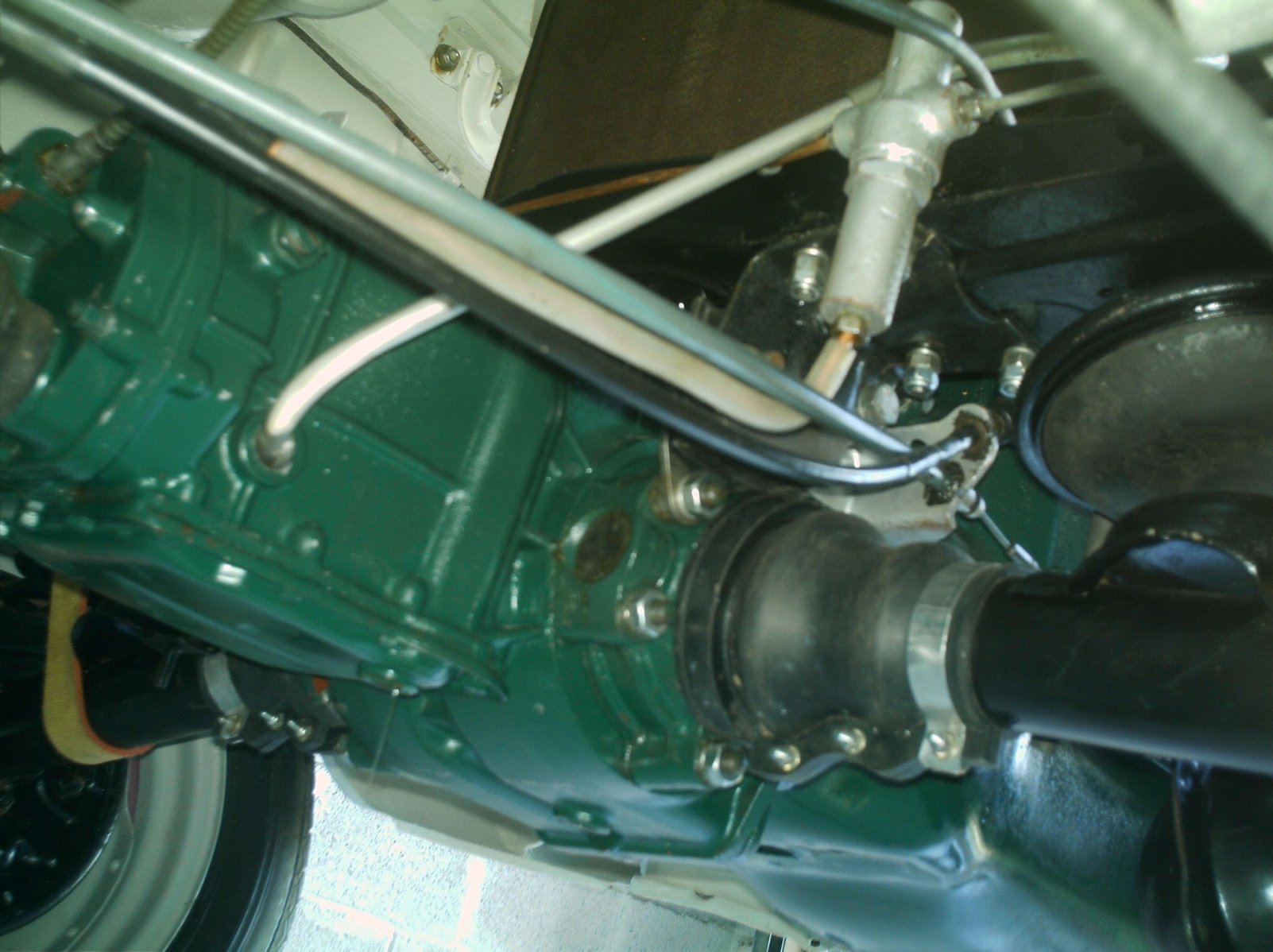

deb91 posté le Lun 14 Juil à 21:05
Jidé : les tampons de pousse-monte (c'est leur nom je crois) pour les changer il y a un gros boulons qui traverse la ... traverse à retirer et juste faire descendre la boite (en désaccouplant la tringlerie avant, mais il faut peut-être déposer les 2 demi-trains : pas sûr ???)
Zygomard : j'ai du rater quelque chose,mais pourquoi ton moteur chauffe-t-il autant ? Avec un circuit ok dois pas y avoir de pb (radiateur propre et pas bouché, pompe à eau qui débite, calorstat ok , etc ...)
Sinon j'ai réaccoupler le moteur et la boite après plusieurs tentatives (le temps d'arriver à bien mettre les cannelures en face du mécanisme, ou plutôt du disque), je remonte le reste et le week'end prochain c'est cheveux aux vents :D

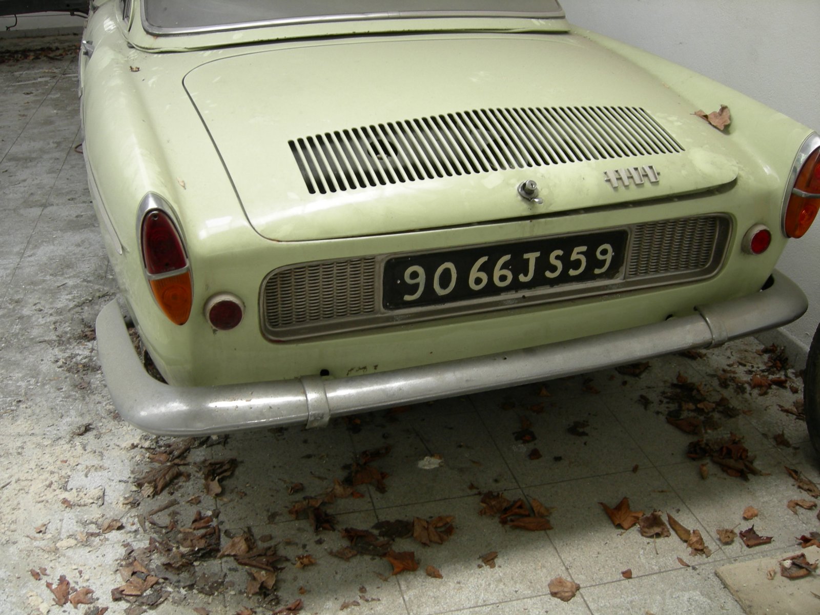

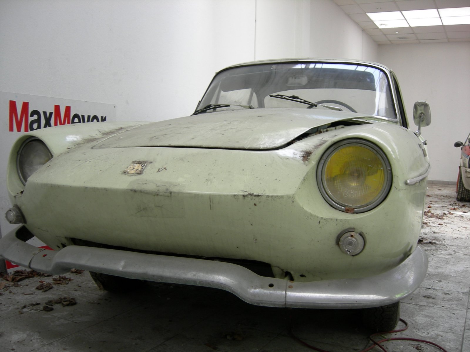

zeph posté le Mar 15 Juil à 09:10
Bonjour a tous
de retour de mon pélerinage a la capital pour la "apaschère "floride S
je rajouterai "apaschèremaisaduboulot"
voilà les photos
reste a la ramener sur Lyon
elle devait être bleu corfou
je n'ai pas réussi a ouvrir le capot moteur donc je n'ai pas vu le moteur !:?:
le capot avant a été largement racommodé au vue des rivets !
je n'ai pas vu encore l'état de la capote non plus !
mais bon , a ce prix ,faut pas demander la lune !
elle n'a pas de carte grise mais il me semble que d'après l'immatriculation , il s'agit d'une 1ere main (qu'en pensez vous les spécialistes ?)
j'ai un doute en regardant les photos !
Il est noté 1100 sur le capot arrière comme sur ma caravelle 1133 !
ce n'est pas un 1100 sur la r1131 non ?
le capot arrière ne serait donc pas d'origine ( s'il n'y a que ça , je serais content !)?
[img_mini]2c830b198e.jpg[/img_mini] [img_mini]0e7d60954b.jpg[/img_mini] [img_mini]e06dec149d.jpg[/img_mini] [img_mini]813d7038fe.jpg[/img_mini] [img_mini]fc53b3bc98.jpg[/img_mini] [img_mini]4f48c85044.jpg[/img_mini] [img_mini]6a7d904cb6.jpg[/img_mini] [img_mini]ba49945aeb.jpg[/img_mini] [img_mini]1d66388ddf.jpg[/img_mini] [img_mini]e274ec327a.jpg[/img_mini] [img_mini]30fbbd64bc.jpg[/img_mini] [img_mini]cb2dd94d2f.jpg[img_mini]309fc2b5ad.jpg[/img_mini]
