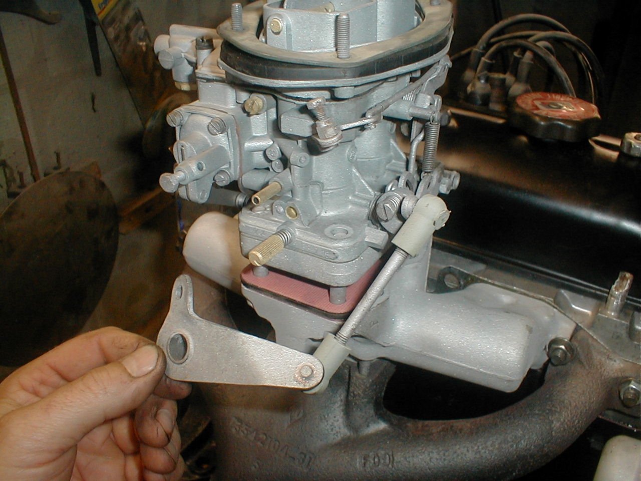

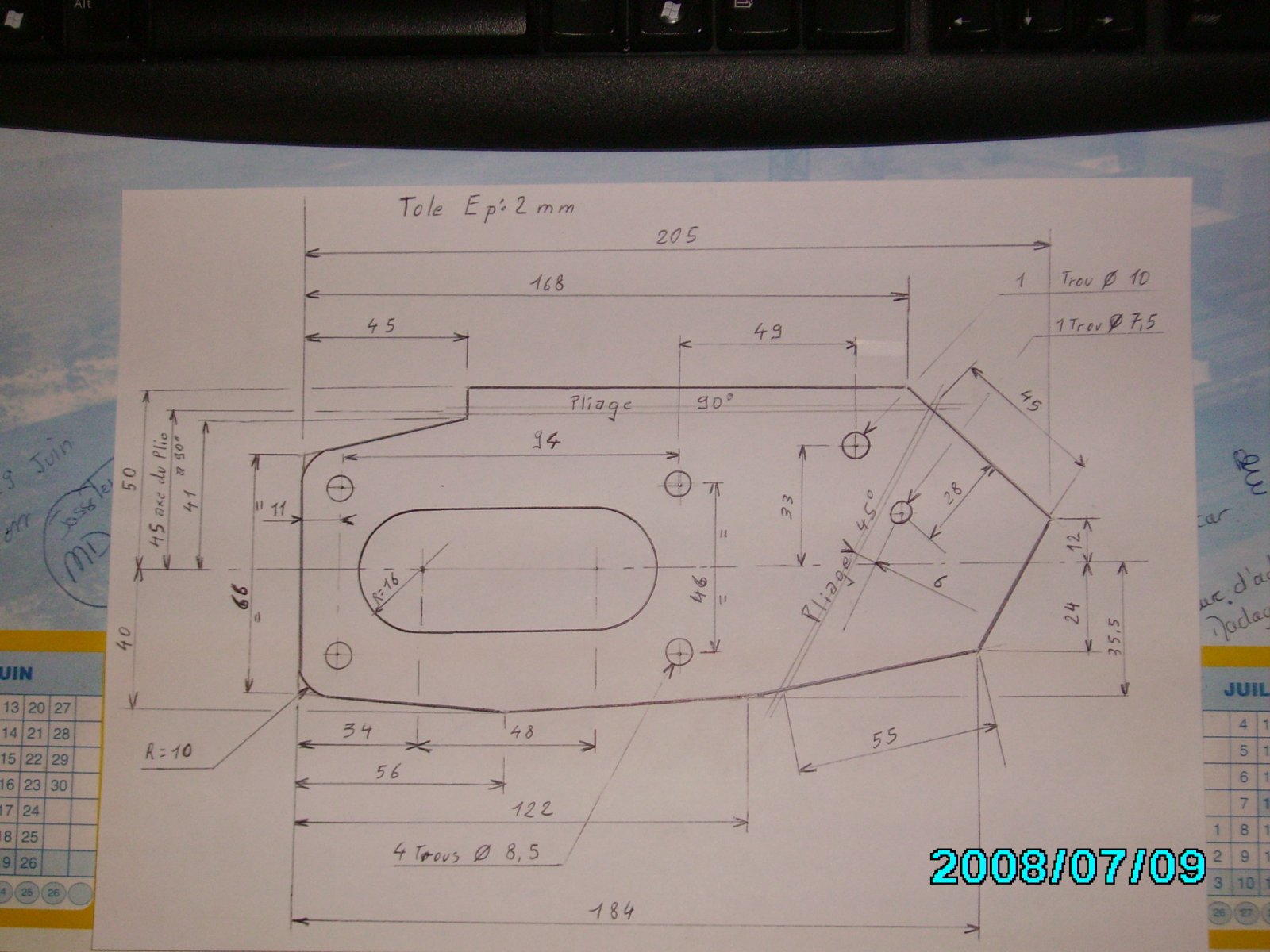

PAT53 J'ai fabriqué tous les tôles de dessous et de commande pour ce carbu pour ITA il n'y a pas longtemps, il n'a pas eu besoin de la tôle que tu recherche.
Si tu veux je peux te l'offrir ou te faire le plan pour demain et le maitre sur le forum

800000km, envoie le plan, je m'en débrouillerai et puis ça servira peut-être à d'autres. Eh! GRAND MERCI:good:

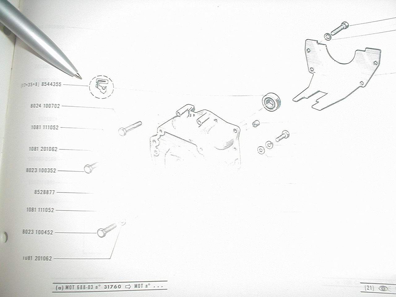

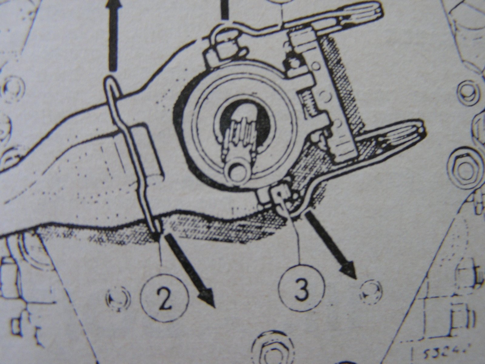

Je viens de remonter le joint spi qui va derrière la butée d'embrayage. J'ai l'impression de l'avoir mis à l'envers en regardant le catalogue de pièces détachées. Qu'en pensez-vous?[img_mini]d849a5c4ff.jpg[/img_mini] [img_mini]da9fc16f10.jpg[/img_mini]

Voici le plan de la tôle sous le carbu pour les 1100S, je pense avoir mis toute les côtes. pour le ressort de commande il est inversé par rapport au carbu simple corps de 1100,
en le modifient on arrive à l'adapté, les 2 pliages se font vers le bas, et bon courage.
[img_mini]6c7248d7c4.jpg[/img_mini]
Pour le joint je pense que tu l'a mis dans le bon sens (ouverture du U vers l'intérieure de la boite)
A plus Serge

Pour le sens du joint, et bien sur la mienne (je suis en train de le changer aussi) si 800000km a raison il était monté à l'envers (l'ouverture du visible côté moteur) :bad: Mais quelle importance en fait :?:

Je Confirme pour le sens de montage du joint spi, après vérification sur le manuel de réparation MR87 page D-4 on le voie bien.
