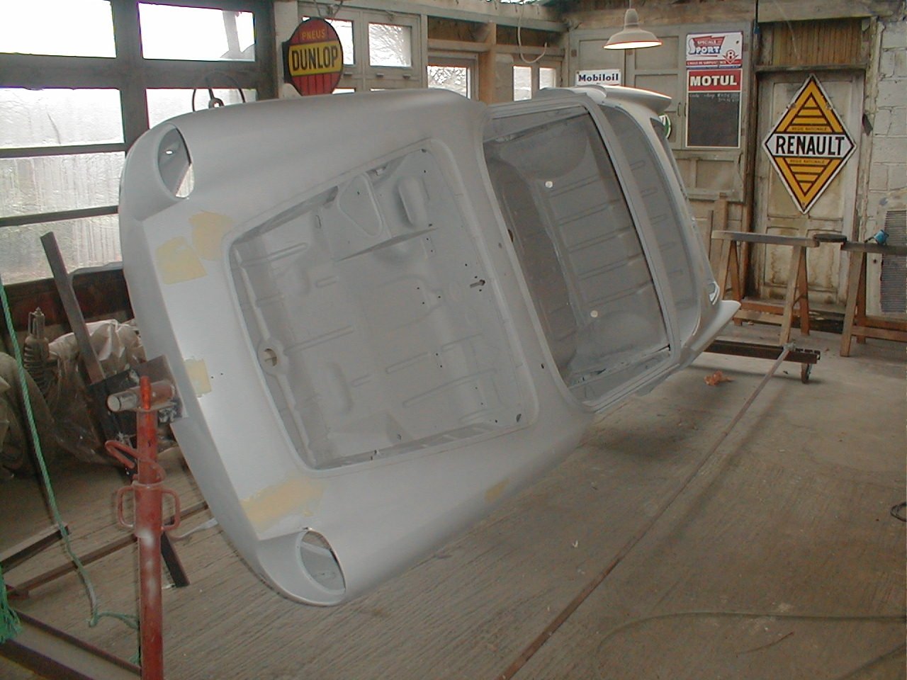

pat53 posté le Lun 07 Juil à 00:28
Mecano81, ma caravelle fait de l'acrobatie sur le support tournant que j'ai fabriqué.[img_mini]4abffdc1ca.jpg[/img_mini]

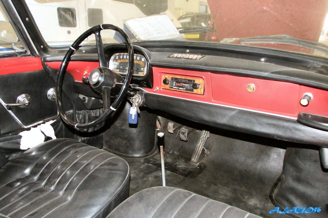

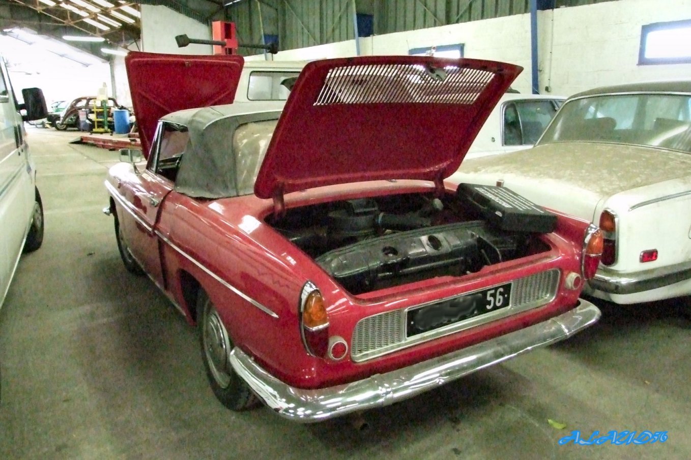

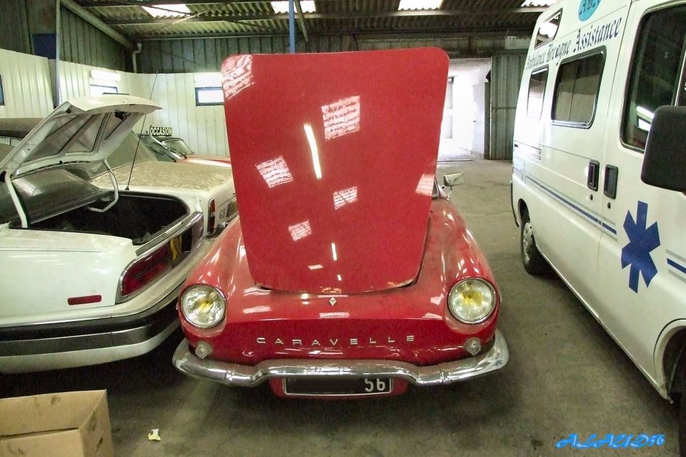

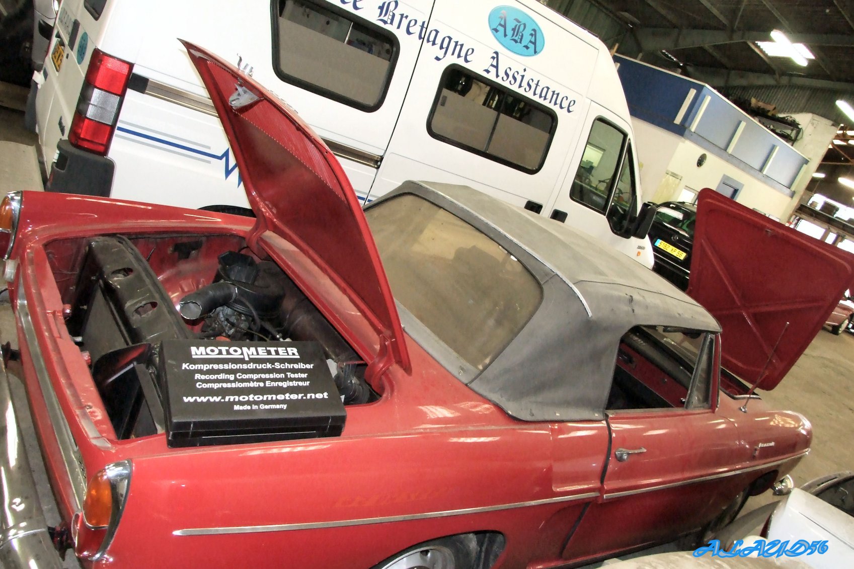

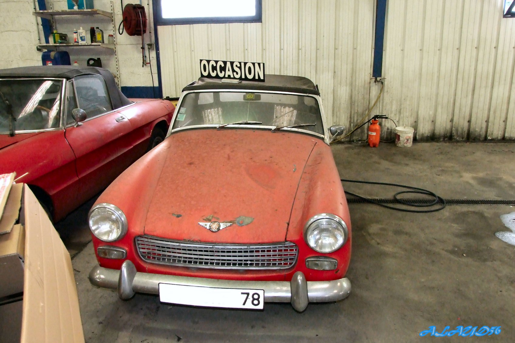

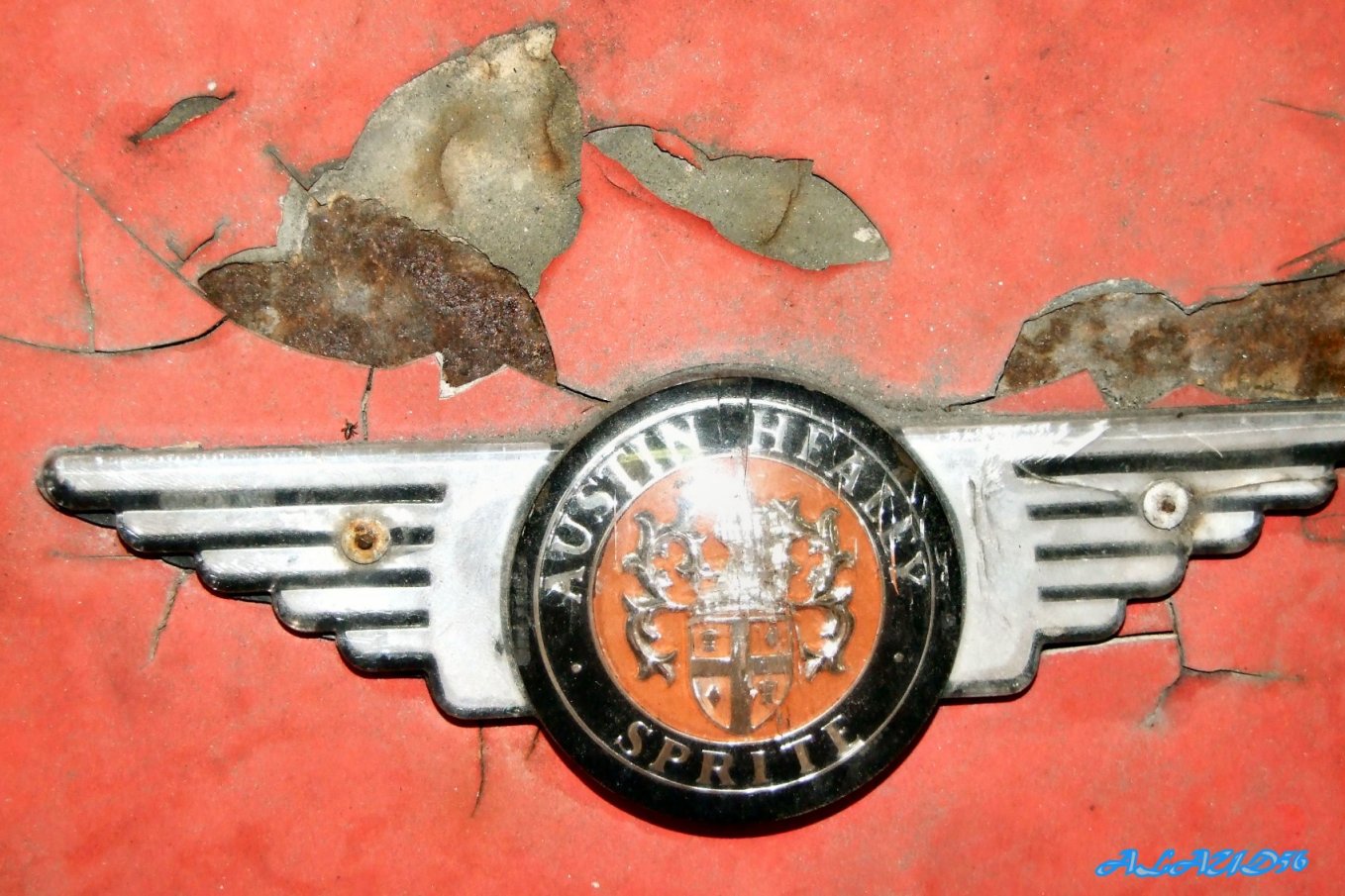

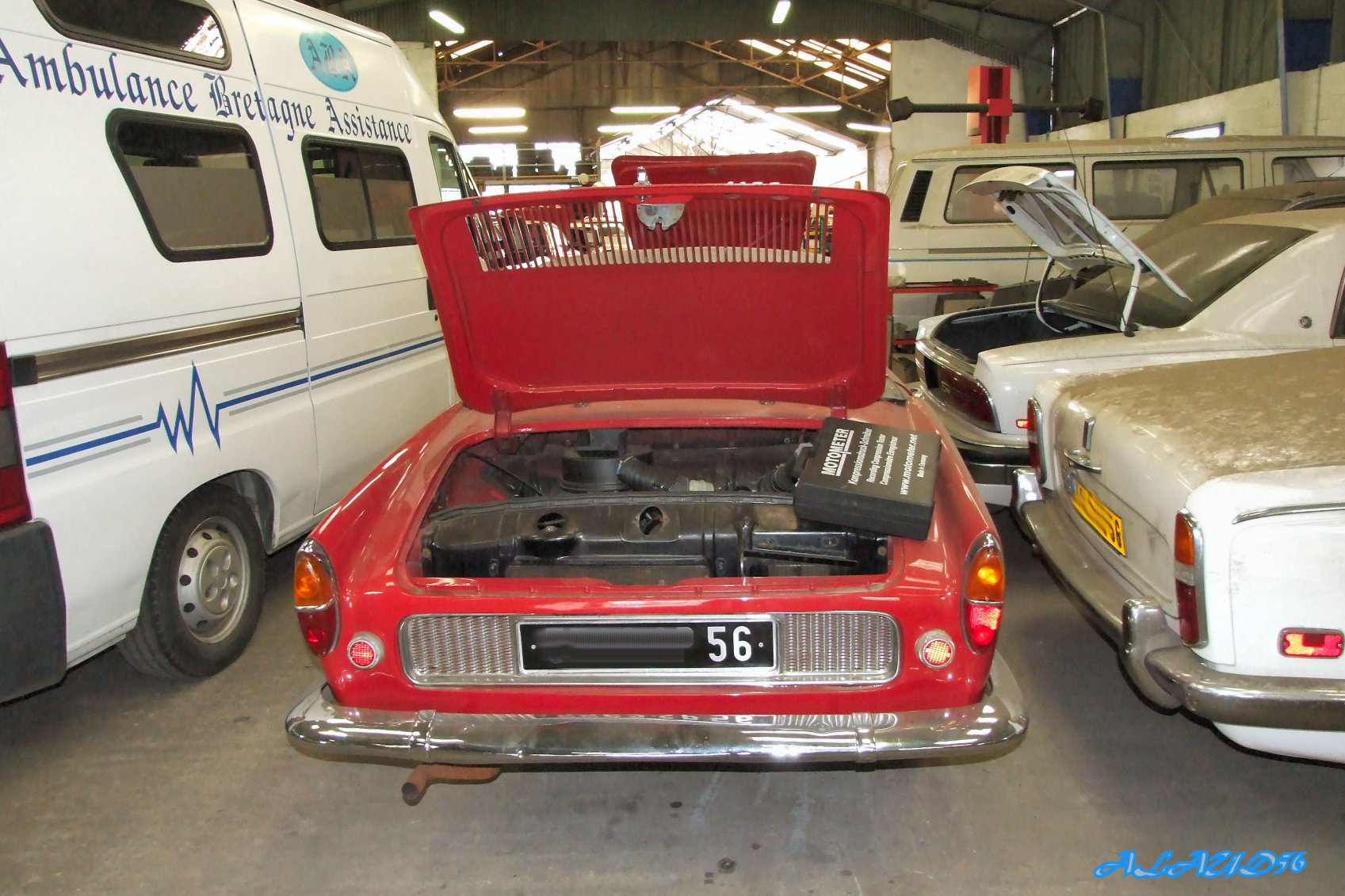

alaud56 posté le Lun 07 Juil à 11:56
vu aujourd'hui :good:
[img_mini]e816d64246.jpg[/img_mini] [img_mini]2952b3dc83.jpg[/img_mini] [img_mini]250fadaed1.jpg[/img_mini] [img_mini]d6ab3bd76e.jpg[/img_mini]
[img_mini]5c17d88c10.jpg[/img_mini] [img_mini]73813a7970.jpg[/img_mini] [img_mini]e1aa66a024.jpg[/img_mini] [img_mini]09cc4468b2.jpg[/img_mini] [img_mini]7264c815b8.jpg[/img_mini]
[img_mini]efc51d1d31.jpg[/img_mini] [img_mini]320e7b7589.jpg[/img_mini] [img_mini]96e3a92b0e.jpg[/img_mini] [img_mini]952dbcc45b.jpg[/img_mini]

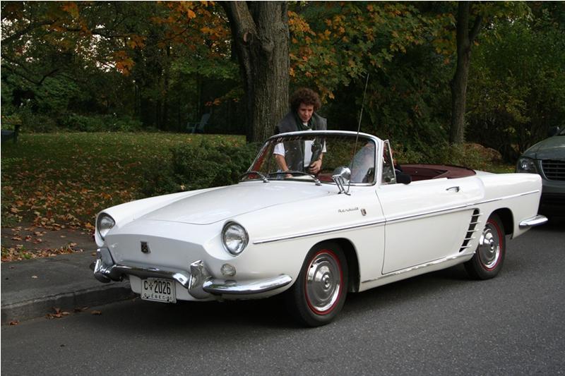

Rare une quebecquoise a vendre 57000km :?: int couleur rouge vin :good:
[url]
http://www.autoexpert.ca/fr-ca/--12104--/Inventaire-d-occasions/Renault-autre-.aspx?vid=475793[/url]
[img_mini]cd735544cc.jpg[/img_mini]

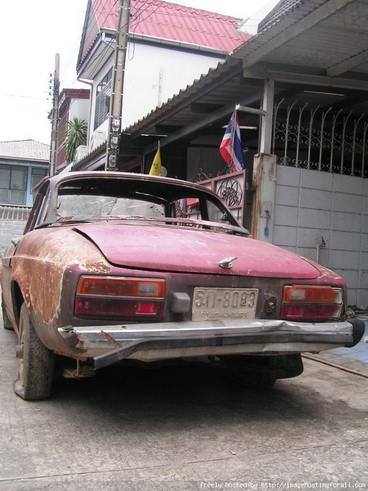

Cyber-PAPY posté le Lun 07 Juil à 21:52
Il y a aussi cette suissesse à 9500€
[img]http://www.classiccarsforsale.co.uk/dbimages/0901770001211451291.jpg[/img]
ICI :

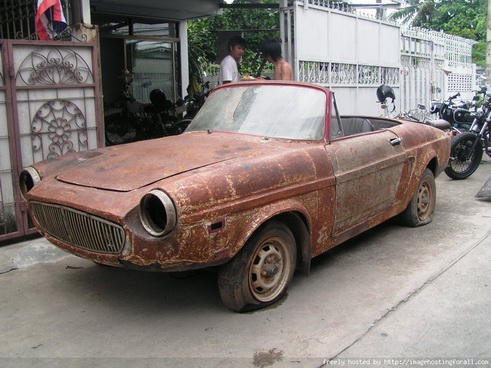

Cyber-PAPY posté le Lun 07 Juil à 22:06
Une Californienne à $ 8 000 ( 5100€ + 2000 € frais de transport):
[img]http://digiads.com.au/carsales/used-cars/car_ad_photos/digiads_car_ads_109476_1.jpg[/img]
ICI

Poor caravelle found in Thailand
[img_mini]c01458979f.jpg[/img_mini] [img_mini]ef628f74c2.jpg[/img_mini] [img_mini]a5dea7ae8d.jpg[/img_mini] [img_mini]d7c24bdbe4.jpg[/img_mini]

Nutdhapunn , ta caravelle tres bon.
:D :D :D :D
pythagore59 posté le Mar 08 Juil à 14:49
Nutdhapunn
Est-ce 1 ou 2 caravelles ? La photo 1 semble différente des autres.

Nutdhapunn: bizarre la suspension par lames de ressort à l'arrière de la 2ème Caravelle!
La caisse serait-elle posée sur un chassis différent?:louche:
