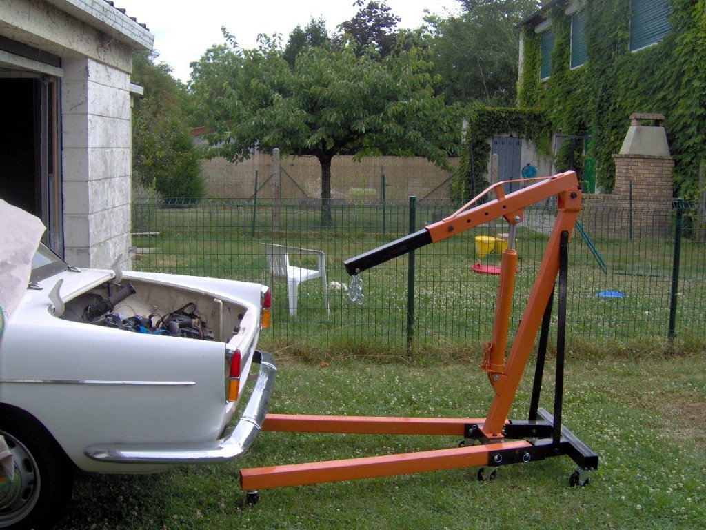

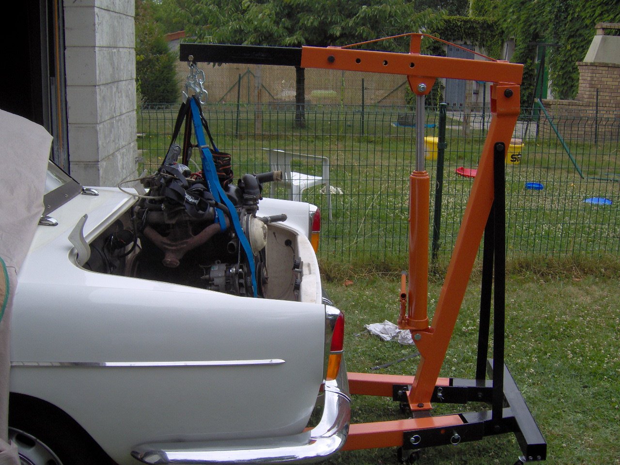

Bon, sinon j'ai tout préparé : dépose capot, câblages et durits, ventilateur, radiateur et sa tôle, Sofica, démarreur, défreinage vis cloche d'embrayage (ok sans déposer les 2 demis-tôles pare-feu), déshabillage du bloc, vidanges, ...
J'ai assemblé la "chèvre à pas cher" ...
Donc YAPUKA arrimer le moteur à la chèvre (élingues, chaines, sangles, ...), le reculer pour le désaccoupler de la boite et le sortir (euh... si j'ai assez de hauteur dans le garage pour soulever suffisamment pour passer au-dessus de la jupe arrière, vu que niais comme je suis je me retrouve avec l'arrière de la voiture côté porte basculante, là où c'est le plus bas de plafond donc ... ).
J'embauche le fiston pour l'opération ce week-end, j'essayerai de penser à prendre des photos.

deb91 posté le Dim 06 Juil à 11:37
Et bien il super content le Deb :) :) :)
D'abord il a réussi à sortir son moteur tout seul (avec l'aide de la chèvre quand même :D ) le fiston dormait encore ...
et ensuite il avait effectivement bien diagnostiqué une casse d'embrayage :oh:
Pas un pb de disque, mais la casse du mécanisme : un miracle d'avoir pu faire les 30 derniers kms du retour de Roanne comme çà (la chance dun Deb ... sûrement :D )
La chèvre, prête à passer à l'action : [img_mini]8a3c42e8cb.jpg[/img_mini]
C'est reculé de la boite, on lève doucement :
[img_mini]18489f85a4.jpg[/img_mini]
J'ai acheté 2 vrais sangles à cliquet, et utilisé 2 autres petites sangles de bases pour stabiliser :
[img_mini]e009c182a1.jpg[/img_mini]

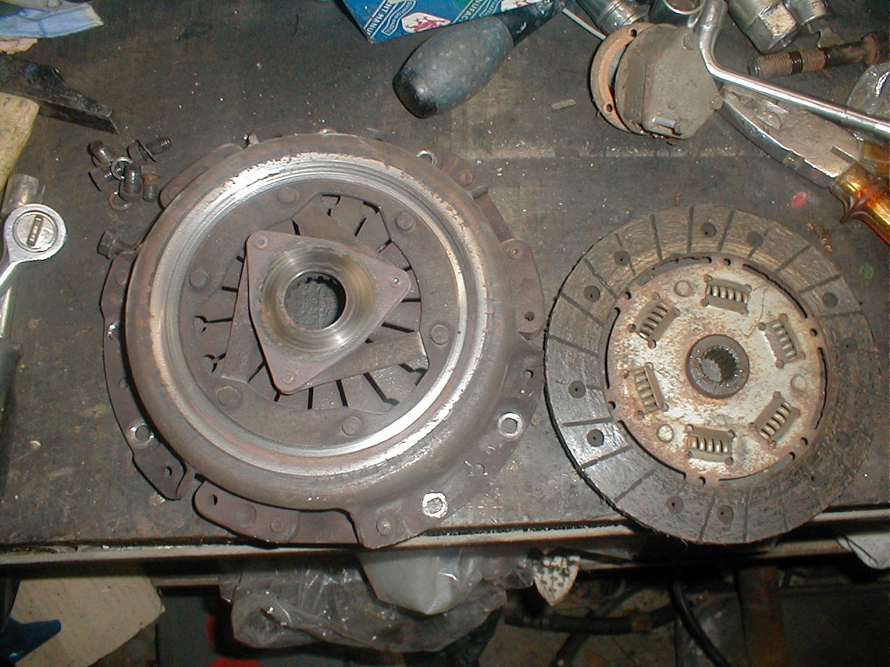

Quand je vous disais que le mécanisme était cassé :
[img_mini]2a53118696.jpg[/img_mini]

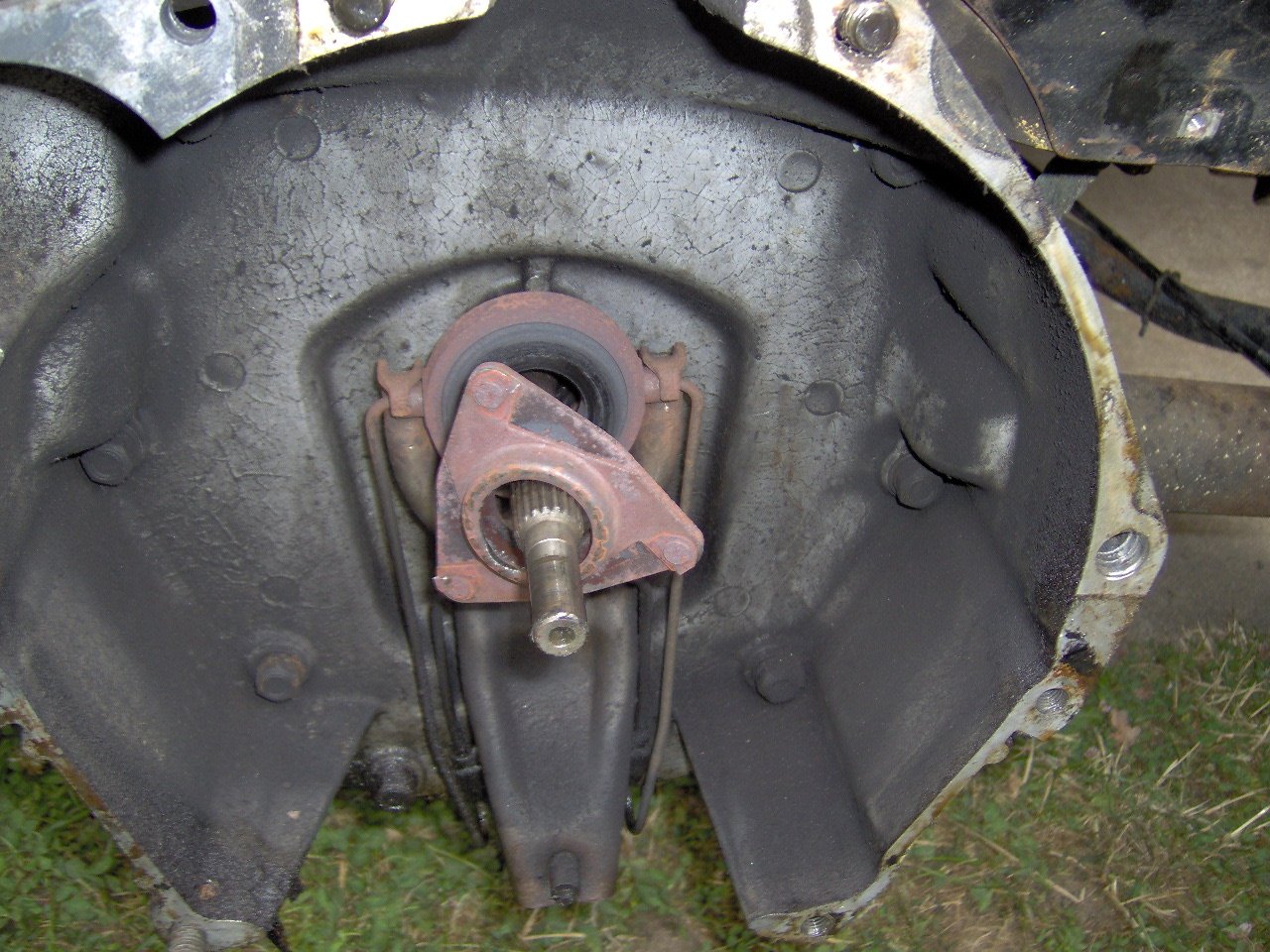

L'autre morçeau il est resté là :
[img_mini]5e8755b73e.jpg[/img_mini]

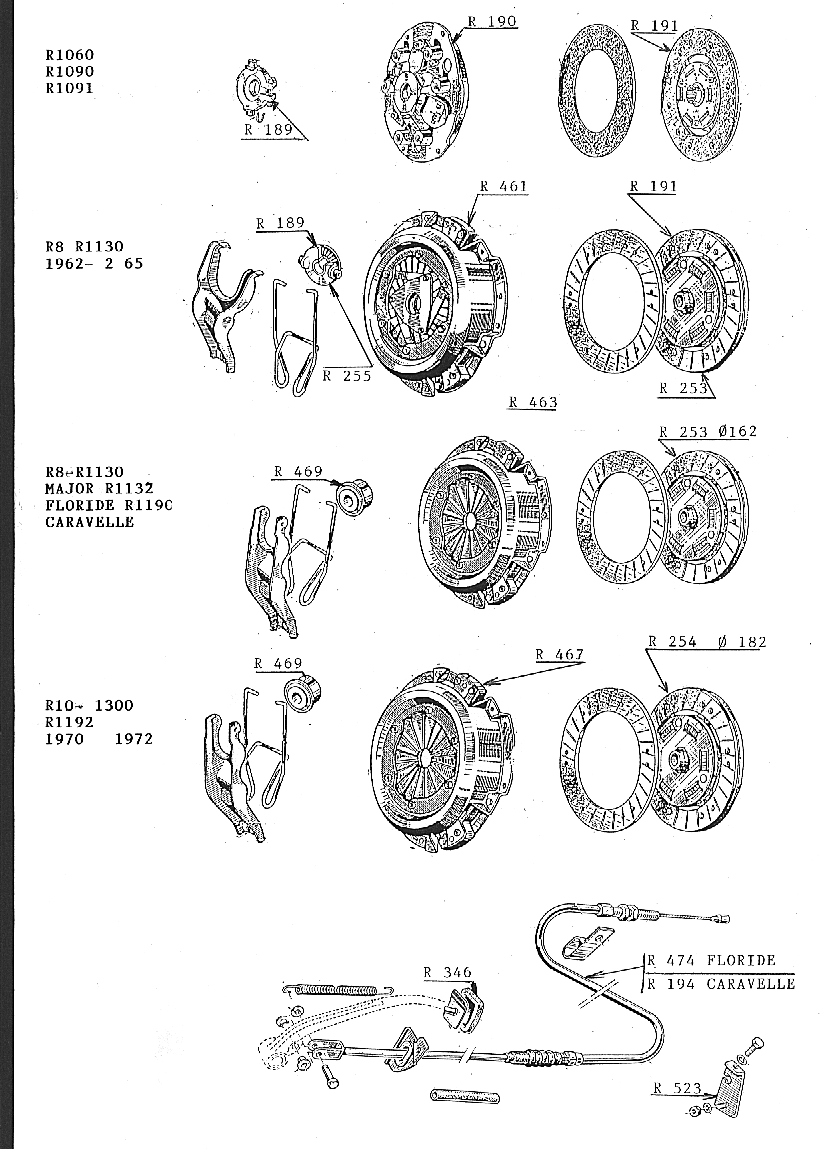

Par exemple je me demande : mon mécanisme cassé, c'est un mécanisme avec glace d'appui de la butée (la pièce en triangle qui est restée sur l'arbre).
Puis-je en remplacement mettre un mécanisme sans glace (diaphragme simple), pour peu que je mette avec la butée graphitée qui va bien ?[img]
Dans ce genre : [img]http://up.autotitre.com/forum/up/dce9a43264.jpg[/img]

Bon, j'ai mieux regardé cette histoire de mécanisme et de butée.
J'aurais besoin de confirmations SVP :
1)- Donc pour moi soit on a un mécanisme d'embrayage comme photo dans mon précédent post et il faut une butée à billes (dont la surface de friction tourne en frottant les "lamelles"),
soit on a un mécanisme à portée de butée triangulaire (comme le mien cassé sur mes photos) et il faut une butée graphitée (qui ne tourne pas mais friction sur la portée triangulaire).
Et on a déjà dit plusieurs fois que pour les butées à billes il fallait une cloche à butée guidée (avec un petit tube entourant l'arbre et guidant la butée) car sinon çà cassait rapidement.
C'est bien çà ?
2)- Melun Rétro propose dans son catalogue (pour 4cv, Floride, Caravelle) le mécanisme suivant (à 86€, qui me semble être équivalent à un mécanisme à portée de butée triangulaire, allant avec une butée graphitée) :

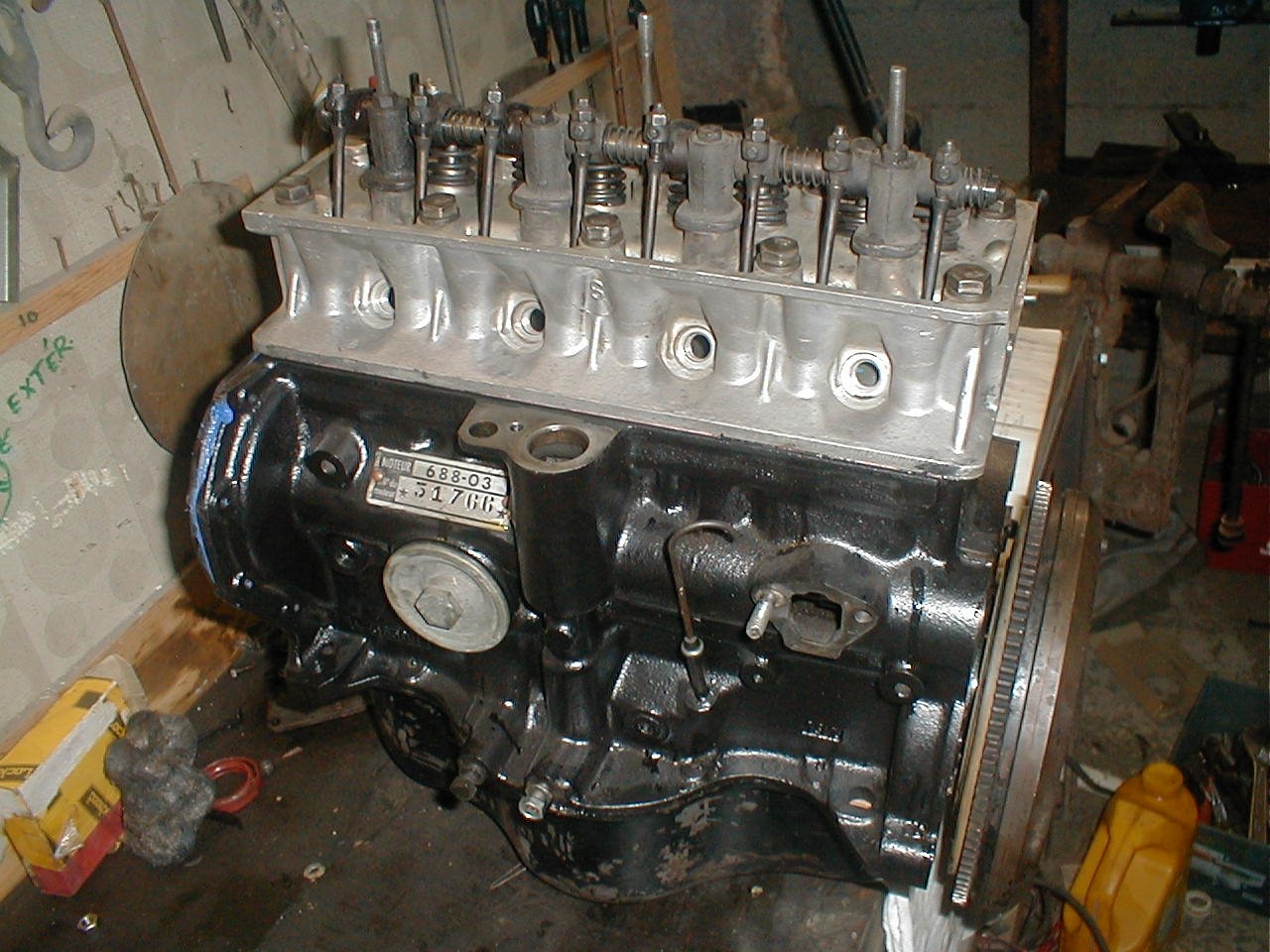

Salut tout le monde, ça y est mon moteur est refait. Il me reste encore à peindre le carter inférieur et à remonter allumeur, pompe, carbu...mais le gros est fait: remontage de l'ensemble mobile, repose culasse et un premier réglage culbuteurs.
Voici que se pose à moi la question de l'embrayage...tiens tiens...:D
Voilà ce qui était monté sur ma voiture avec moteur Estafette accouplé à la boite d'origine.[img_mini]2f56add6fb.jpg[/img_mini] [img_mini]7bd3b5eca6.jpg[/img_mini]
deb91 posté le Dim 06 Juil à 21:58
Oui butée graphitée meilleure, je suis d'accord. Mais cela va-t-il avec le mécanisme en photo ci-dessus de chez MRP ? Je pense que oui mais je n'ai pas de retour d'expérience : solide ???
deb91 posté le Dim 06 Juil à 22:02
Pat53 : super travail :good: Chapeau :good:
L'embrayage que tu montres est bien le même que le mien, sauf ... que le tien n'est pas cassé :D
800000km posté le Dim 06 Juil à 22:04
Salut deb91
Attention pour l'embrayage que tu mis en photo il faut absolument une cloche de boite, avec butée guidée, plus la butée guidée. (je pense même que l'arbre de sortie de boite et différent)
Si tu ne trouve pas, j'en ais peux être un neuf en réserve.
pat53 posté le Dim 06 Juil à 22:05
Deb, voici une doc de chez 4A que tu dois connaitre.[img_mini]3885eb0fc3.gif[/img_mini]
Pour moi, le mieux c'est de remettre le deuxième montage plutôt que celui qu'ils indiquent comme "caravelle" qui lui, est à billes.
D'après mes docs c'est le deuxième le bon avec butée graphitée
pat53 posté le Dim 06 Juil à 22:07
Oui, 800000a raison; butée à billes signifie qu'il faut butée guidée...
deb91 posté le Dim 06 Juil à 22:21
OK, merci. Donc il me faut remettre le même mécanisme que le mien (en meilleur état :D ) avec portée de butée triangulaire, et une butée graphitée identique à la mienne. (Et que j'arrête de me pser des questions).
