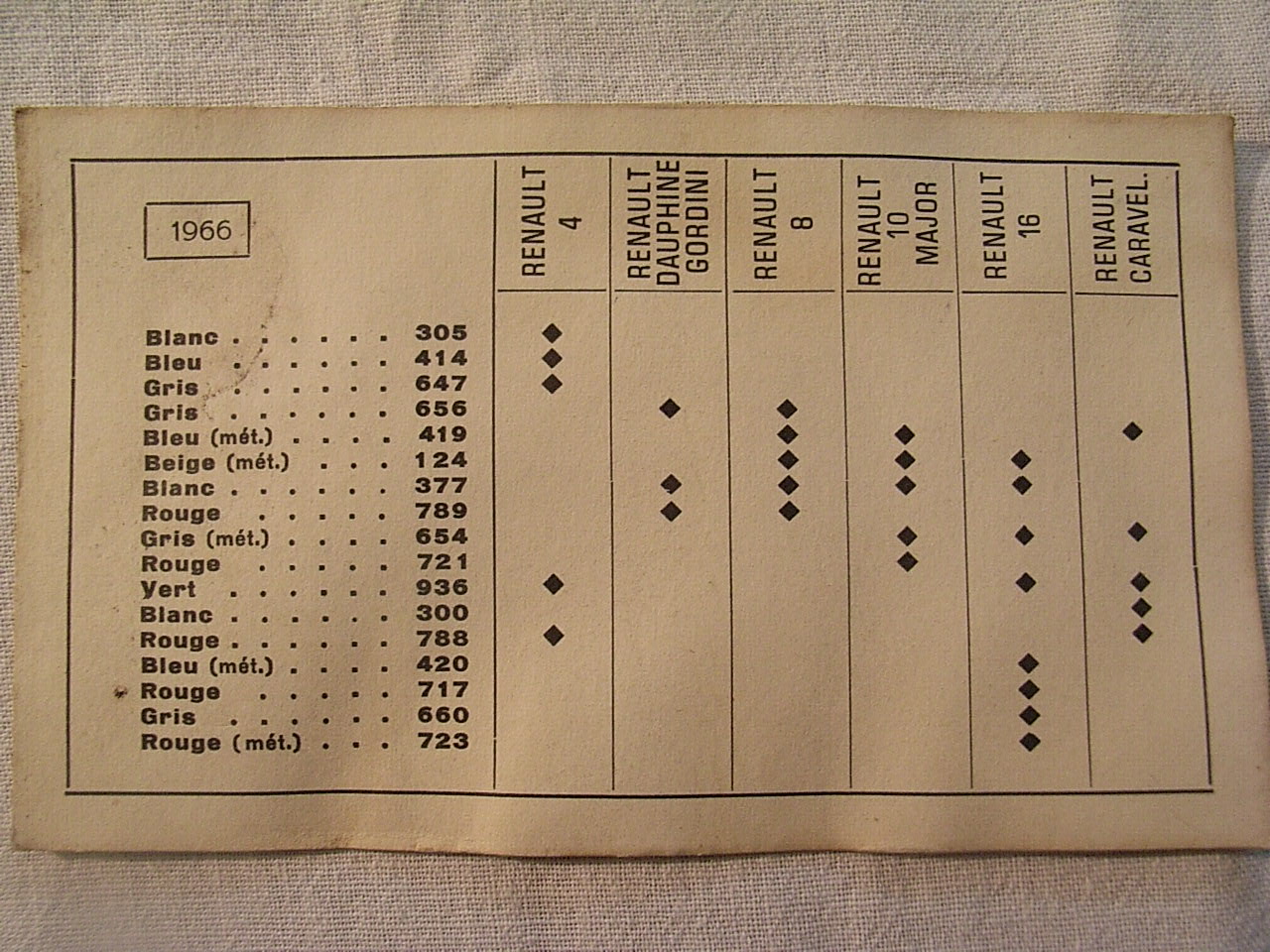

Très intéressent le tableau CP, et merci pour la mise en référence, d’après des documents diffusés il y a quelques temps sur le forum le blanc 300 aurait arrêté après 1966, en 1967 c’est le 377, et en 1968 le 322
[img_mini]9a5139cedf.jpg[/img_mini] [img_mini]4933e3dec0.jpg[/img_mini] [img_mini]0368c00072.jpg[/img_mini]

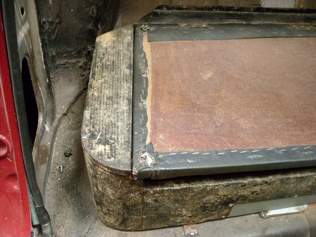

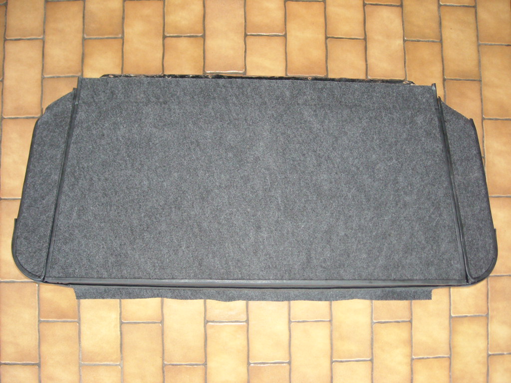

Et voici le travail de la semaine (courte puisqu’il manque une journée) :D sur la ROUGE
Etape 1 retirer la vieille moquette du siège arrière et nettoyage
[img_mini]c8905ed052.jpg[/img_mini] [img_mini]974750ef7d.jpg[/img_mini]
Etape 2 découpe de la nouvelle moquette et pose d'une bordure en skaï
[img_mini]2947b03c09.jpg[/img_mini]
Etape 3 collage sur le siège
[img_mini]8b61bf84c5.jpg[/img_mini] [img_mini]6c2ffb25c7.jpg[/img_mini]

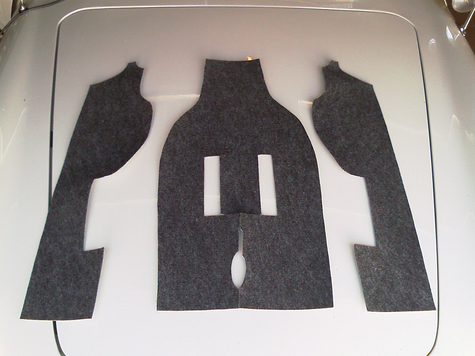

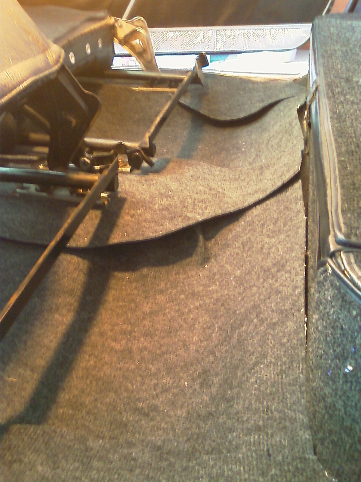

Et tu n'est pas le seul à avoir sorti la machine à coudre : de mon côté, j'ai confectionné cette semaine un nouveau tapis arrière pour ma 1100s
- réalisation d'un nouveau patron (sur base d'un patron de coupé ...merci CP)
- découpe des différents éléments dans la nouvelle moquette : 4 en tout
[img_mini]e971e0b5bb.jpg[/img_mini] [img_mini]91dd197f37.jpg[/img_mini]
- présentation dans la voiture et derniers ajustements
[img_mini]df7e7955e5.jpg[/img_mini] [img_mini]0ef366f7b4.jpg[/img_mini]

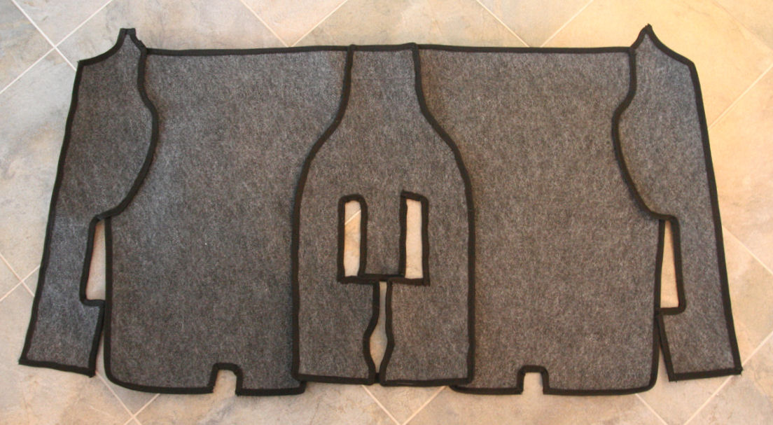

- couture d'un bordé (en coton) et assemblage par couture des éléments...
Et voilà la résultat :
[img_mini]b941a67b4c.jpg[/img_mini]
Coût de lopération 45€ : 1,50m² de tapis, 100m de fil, 12m de galon à border, 4 aiguilles, quelques jurons...
Demain, pose dans la voiture et photos du tapis posé

Citation de Caravelle66 :
« Le blanc 300 aurait arrêté après 1966, en 1967 c’est le 377, et en 1968 le 322 »
Tu as très certainement raison Caravelle66
Il est peu probable qu'ils aient maintenu deux couleurs aussi voisines sur le même millésime.
De même le Bleu 413 est vraisemblablement de 62 à 63 ( il n'y en a pas ) et non de 64 à 65 ( années où il y en a deux)
Comme je n'ai personnellement aucun nuancier. J'ai conservé scrupuleusement les informations du FCCF dans le tableau.
Mais les compléments sont bons à prendre.
