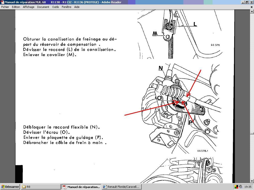

tecnop40 posté le Mar 06 Mai à 21:13
Bonsoir,
les deux étriers sont démontés et propres, les pièces arrivent jeudi matin, si pas de PB ça devrait être bon pour Dimanche.
Un truc me chiffonne, c'est que ce phénomène arrive des deux côtés en même temps...Le répartiteur peut il être incriminé? :louche:
Sur les deux étriers démontés, un est équipé d'un joint torique, l'autre semble équipé d'un joint resctangulaire. (même référence produit). les deux types de joints se montent ils indifféremment?:?: :?:

Il existe principalement 2 types d’étriers
- La 1ere génération est équipée d’un joint torique « joint rond » pour assurer l’étanchéité du piston
- Le 2eme type est équipé d’un joint « carré »
Pour reconnaître un étrier, une empreinte sur le corps de l’étrier nous permet de l' identifier.
[img]http://img452.imageshack.us/img452/3999/typeetrierr8ib7.jpg[/img]
A gauche le modèle rond, à droite le modèle carré.
Je ne pense pas qu'il y ait un risque quelconque à avoir un rond d'un côté et un carré de l'autre.
Par contre il est impératif d'avoir le joint approprié à l'étrier.

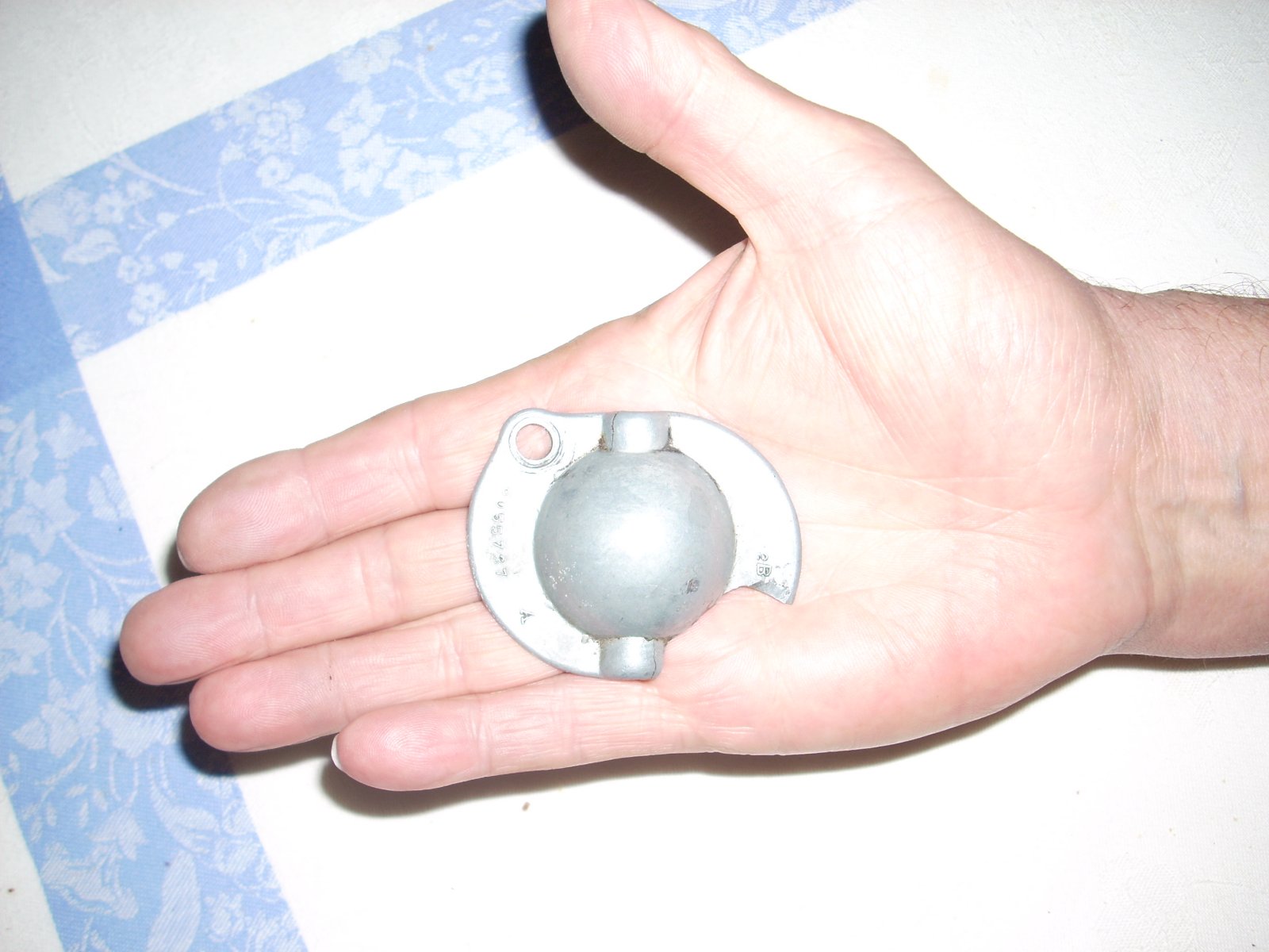

pat53 posté le Mar 06 Mai à 21:56
Tecnop40; il me semble que les joints ne sont pas interchangeables, on avait déjà traité le sujet il y a...longtemps.
Un bosselage sur l'étrier comporte un rond ou un carré pour indiquer la forme du joint à utiliser (je crois?)
La photo est brillante mais j'indique du doigt l'emplacement)[img_mini]a06818e753.jpg[/img_mini]

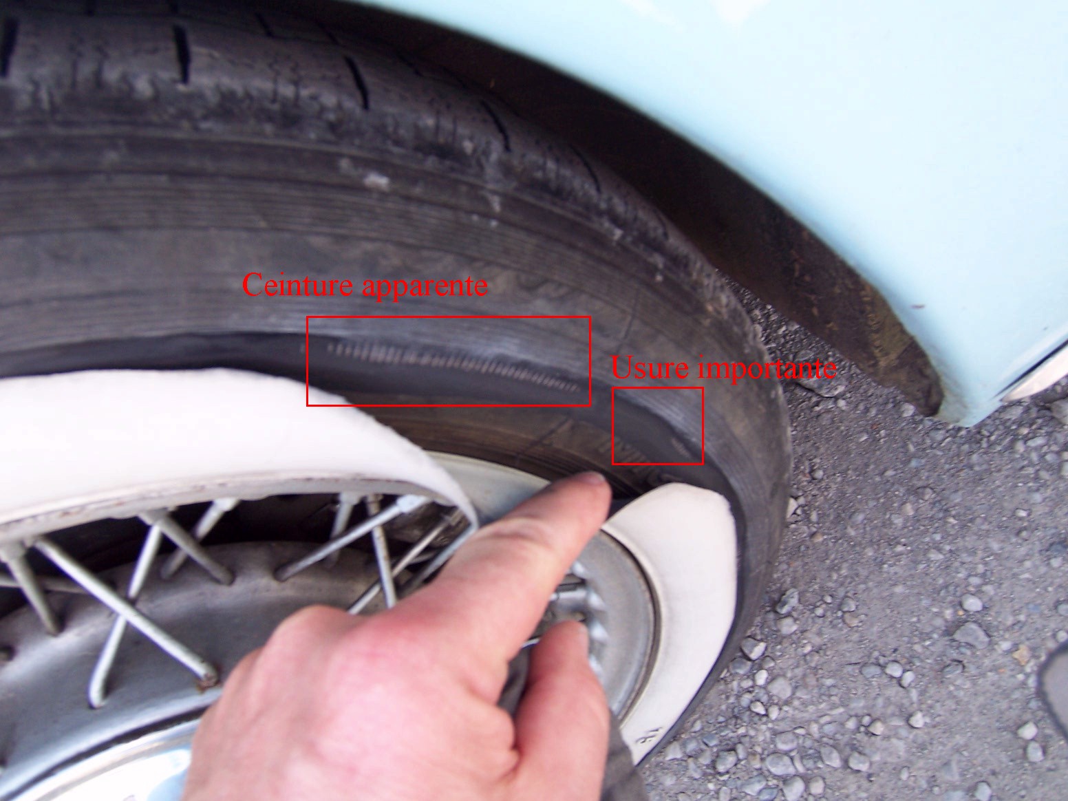

Citation de cyber-PAPY :
« Flanc Blancs
Voici ce que donne à l'usage des flancs rapportés sur une roue.
[img_mini]ab09dcae68.jpg[/img_mini]
c est arrive sur une caravanne de collection le pneu a eclaté a cause des flancs blancs le proprietaire m a dit que pour eviter l usure des pneus par les flancs blancs qu il fallait que lorsque l on apercevait le flanc blanc qui commence a bailler sur le pneu qu il fallait degonfler le pneu le decoller et replacer le flanc et regonfler et rouler et apres avoir fait trois degonflage et repositionnement et ayant roulè entre chaque operation le flanc plaque bien le pneu ce qui empeche le flanc blanc de fouetter sur le pneu et usure de celui ci . je vais essayer car les miens ils baillent enormement:/ :/

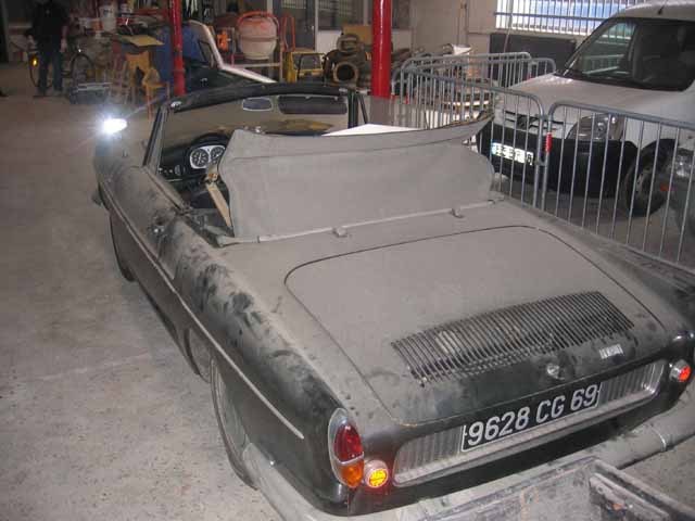

SOJADEM posté le Mar 06 Mai à 22:38
Pour celui qui habite dans les environs du departement 38 ca vaut peut etre le coup d y aller faire un tour a cette vente aux encheres le 15.05.08 il y a une caravelle et trois 4cv et des pieces renault :good: ne pas laisser ca a un requin qui va faire du gras la dessus:bad:
mail de l etude qui gere cette vente " 38200 vienne"

agrip73 posté le Mer 07 Mai à 22:59
Caravelle Cabriolet Vert 936 :?: à vendre à Vienne: Le numéro 9628 CG 69 serait celui d'origine (Attribué Mi-1965 environ), la date correspondrait donc bien avec les attributs caractéristiques d'une "1100S" de l'époque, à priori pas de lézard de ce côté là, reste à voir comme dit Zeph à quoi ressemble le dessous :?:

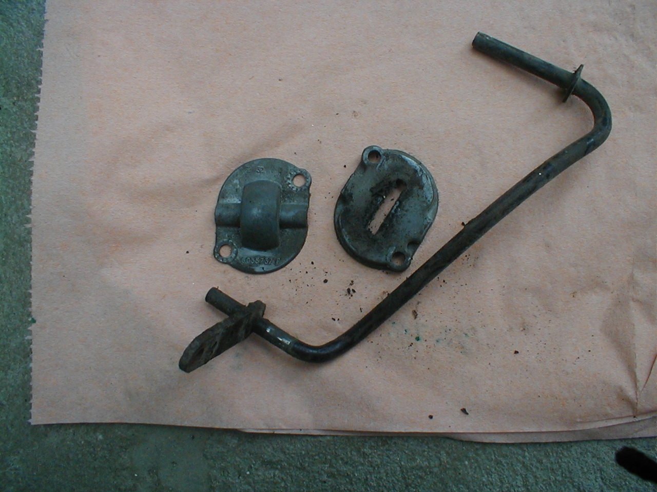

Frein à main :
[img_mini]968cd4a605.jpg[/img_mini]
je recherche les 3 pièces pointées ci-dessus : la vis creuse de réglage qui se visse dans l'étrier, la petite pièce qui maintien le câble (mais qui se démonte du câble; elle est carrée sur la doc. ci-dessu mais est en fait ronde) avec le téton qui rentre dans la vis de réglage, et la petite goupille qui maintient le tout.
J'ai bricolé, en attendant, une patte pour éviter que le téton n'échappe de la vis creuse, mais c'est pas génial ... Si quelqu'un a cela sur un vieux câble ...
