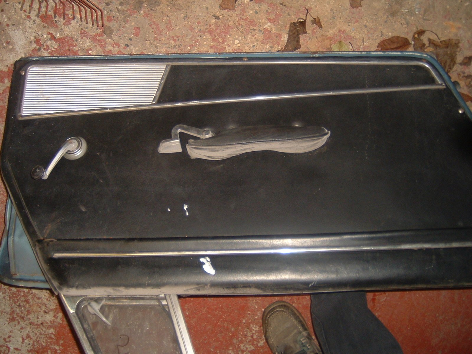

Salut a tous

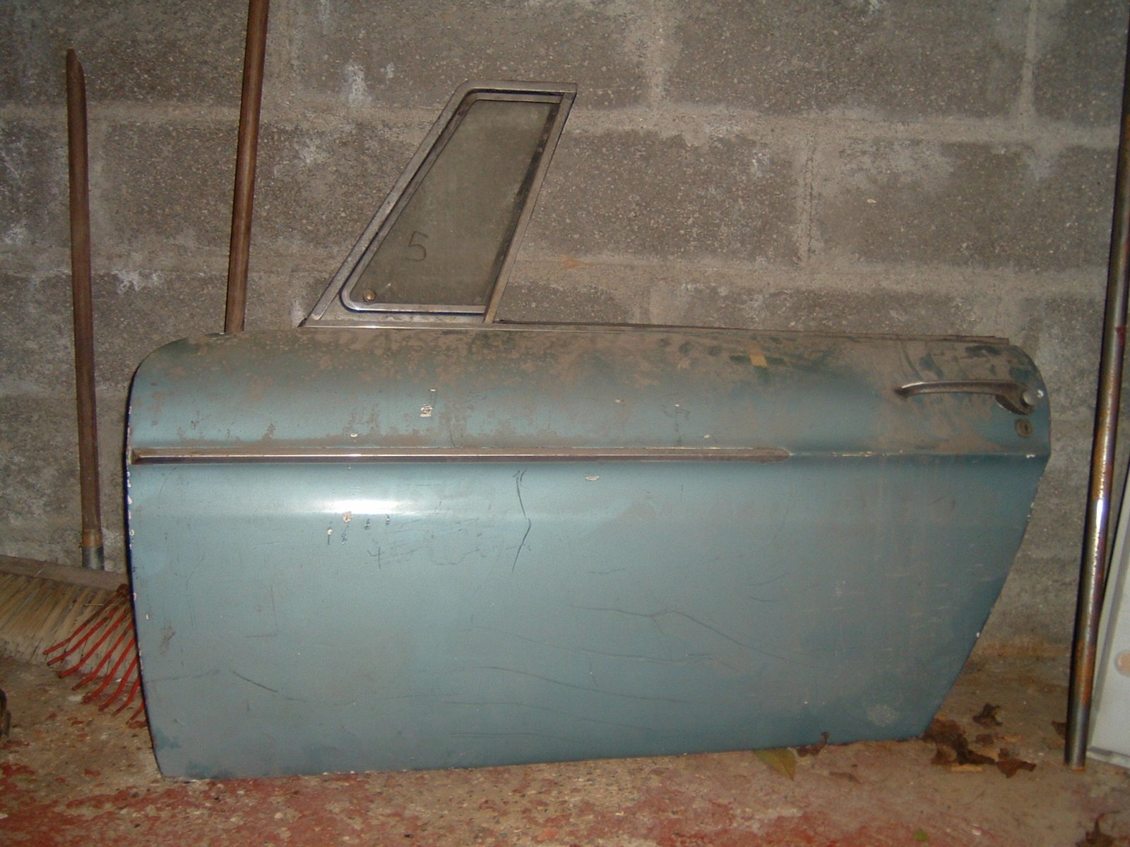

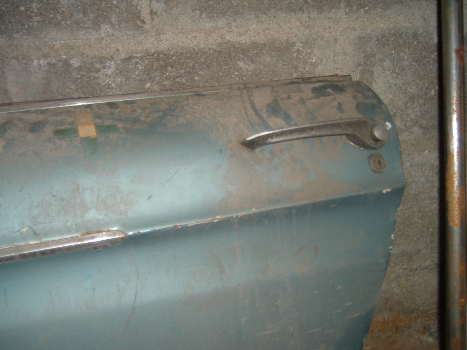

pouvez vous me dire sur quelle vehicule va cette portiere
elle me parait etrange.[img_mini]53573dbb35.jpg[/img_mini] [img_mini]b1c87774b5.jpg[/img_mini] [img_mini]090752fcec.jpg[/img_mini]

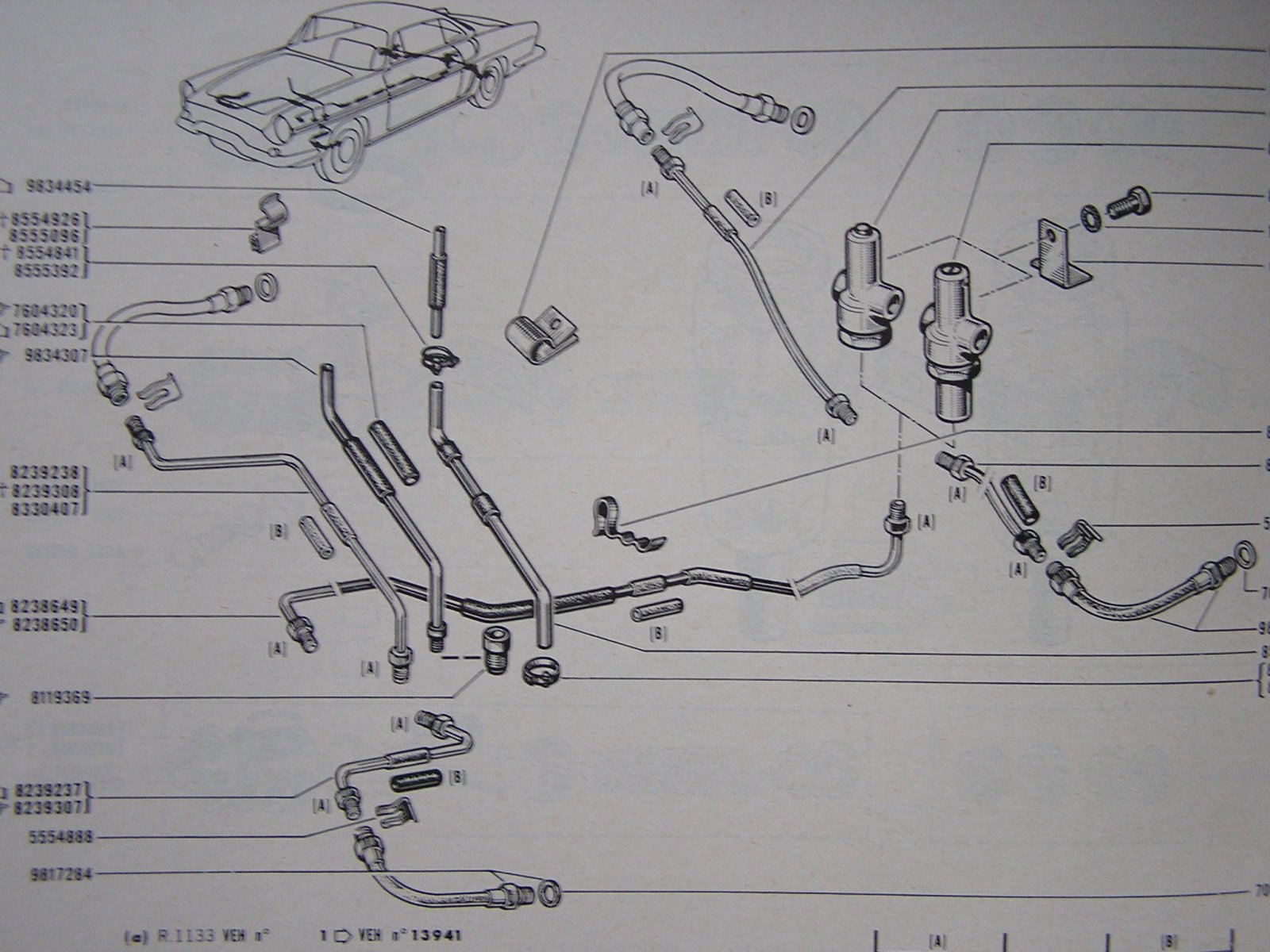

fl36 posté le Jeu 01 Mai à 19:25
Il ne s'agit pas d'une durite, mais d'un tube en cuivre habillé d'une durite souple, il me semble.
avec la pression, la durite simple se déformerait, donc tout le circuit de freinage est en cuivre, sauf bien sur les flexibles. il me semble toujours.

caravelle66 posté le Jeu 01 Mai à 19:39
+1 comme dit mura, tuyau de cuivre enrobé de caoutchouc et ensuite une durite ver le maître cylindre.

Touki76 - difficile si on ne connait pas vraiment bien la voiture, Peugeot 204/304 peut-ètre
ou-bien Fiat 124 sans certitude pour les deux
touki76 posté le Jeu 01 Mai à 20:31
Ce n'est pas ni caravelle ni floride mais je suis sur que c'est du renault
fl36 posté le Jeu 01 Mai à 20:49
Du renault.....??????????????

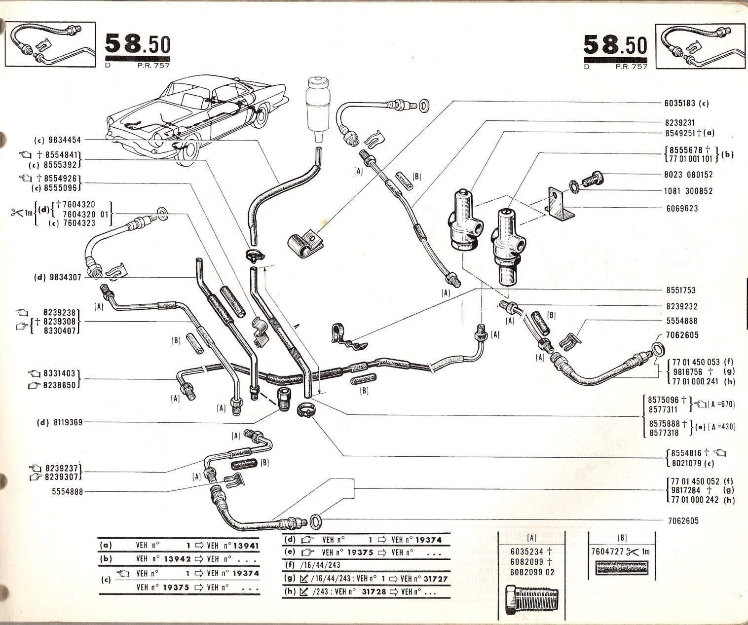

c est une durite ou un tuyau de cuivre qui va du bocal au maitre cylindre :?: car si c est une durite il faut qu elle resiste au lockeed car ca bouffe tout ca :/
sur ma voiture il a ete mit une durite il y a certainement longtemps et elle suinte:/
sur le PR757 je pense que c est du cuivre:?:
[img_mini]9da3033789.jpg[/img_mini]
mura03 posté le Jeu 01 Mai à 21:36
SOJADEM - comme déja dit par fl36 et caravelle66
c'est une conduite de cuivre enrobée de caoutchouc avec un morceau de conduite caoutchouc pour le raccord sur le maitre cylindre
sim43 posté le Jeu 01 Mai à 21:42
SOJA c'est un tuyau en cuivre qui relie le bocal au mc de memoire diametre 8mm exterieur cote bocal directement avec la tetine cote mc je crois il y a une durite toilée d'environ 5 cm, mais il n'y a pas de pression le lockeed descend par gravitée .

Touki76: du Renault, tu es sûr? Je penchais, comme Mura03 pour une 204/304 cabriolet ou coupé:/
alex1100 posté le Ven 02 Mai à 07:39
Pour la porte, qu'est-ce que vous pensez de DKW ?

A l'arrivée au MC c'est bien une durite, pas un tuyau cuivre.
Et il existe bien de la durite qui résiste au lockeed, et vu qu'il n'y a pas de pression dans cette partie du circuit,une durite du bocal jusqu'au MC est possible.
Il me semble pas, ... je suis sûr :D

Bonjour:good:a tous, pour la porte,ce ne peut pas etre pour 204,304 et 504 coupé ou cabriolet car ces trois vehicule non pas de petite glace sur le haut de la portiére par contre je pense que pour une 404 CC cela est possible. A plus tard.

pour la durite du bocal au maitre cylindre il faut un diamètre intérieur asser gros sinon le lookeed ne descend pas j'ai vu ça en purgeant le système de la muréna avec des tuyaux transparents les bulles d'air arrivent a interdire le passage au lookeed :oh:
donc il y a une raison pour que ce soit du diamètre 8
le raccord entre le bocal de verre et le tuyau et conique sur Dauphine, Ondine et R8 il y a la mème chose

Comme dit précédemment impossible 204/304
c'est du 404 cabrio à 100%

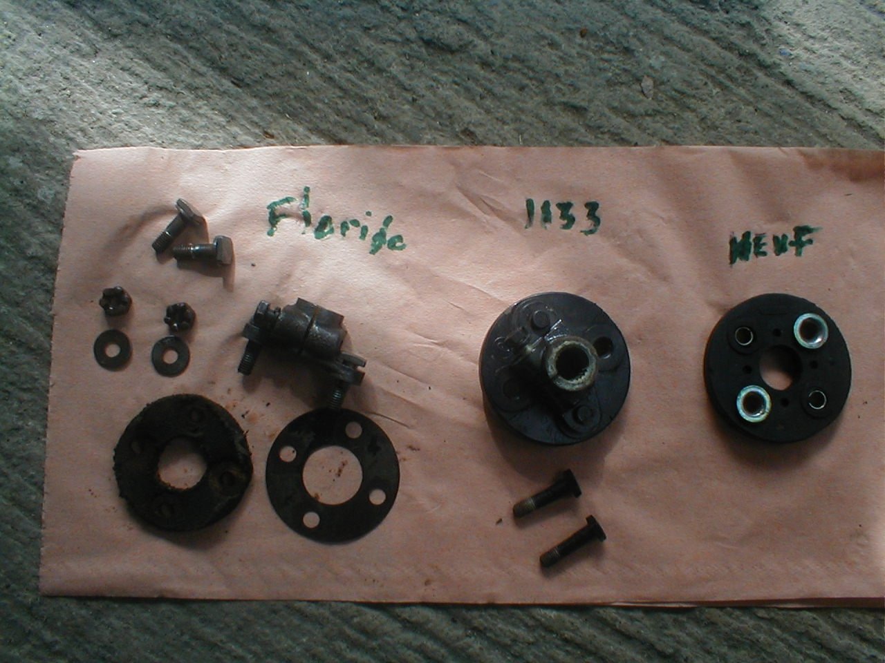

J'ai voulu changer le straflex de ma 1133 pendant que tout est par terre...
oui mais sur ce modèle l'ensemble bride Straflex est riveté et la RTA dit qu'il faut changer l'ensemble...
Je vous passe une photo d'un ensemble démonté sur une Floride de 62 avec à côté l'ensemble de ma R1133 et ensuite la pièce neuve.
Plutôt que de dériveter je préfère conserver en réserve et bidouiller avec la pièce neuve et l'ensemble de Floride.
Il semblerait que seules les vis soient trop courtes, ça se trouve facilement. Ensuite, je me pose des questions concernant les bagues qui traversent la pièce neuve (je pense les replacer toutes dans le même sens).
[img_mini]9e61fbe248.jpg[/img_mini]

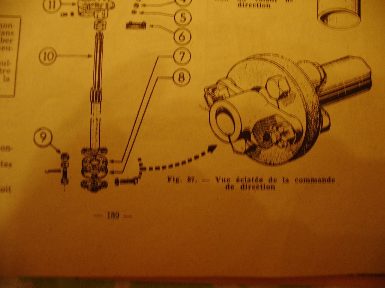

Pat53 - pour le flector de direction laisse les tubes comme ils sont, ils ont toujours été comme présenté ici, une chose prend des vis qui remplissent bien les tubes entretoises
pat53 posté le Ven 02 Mai à 23:06
Mura, est-ce que ce caoutchouc vient en remplacement des anciens flectors? dans ce cas, il semble qu'il faille les remonter avec une grande rondelle tole de chaque côté mais sur la floride il n'y en avait qu'une (voir photo)
Ou bien est-ce qu'ils se montent directement sans la grande rondelle (il n'y aurait donc pas de renfort en tole)...
mura03 posté le Ven 02 Mai à 23:34
pat53 - c'est bien ça ce caoutchouc remplace l'ancien quand a la rondelle il n'y en a qu'une, du coté bas ( coté crémaillère )
