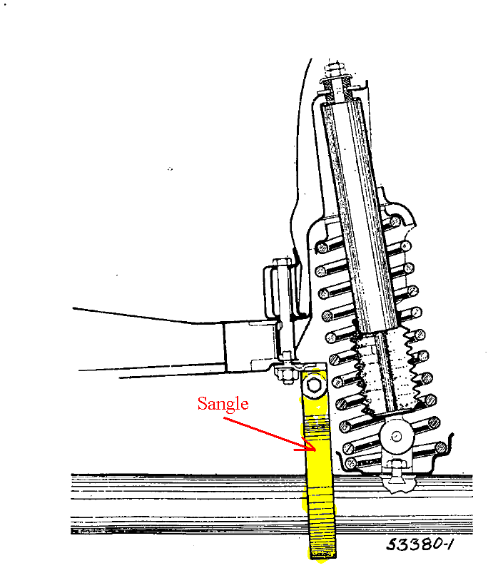

Bonjour à tous. Je n'ai pas sur ma Caravelle les deux sangles qui limitent le débattement de suspension.:/
Est-ce important, et si oui quelqu'un a t'il un filon pour s'en procurer?
J'aurais besoin aussi de savoir exactement où elles sont fixées;)
Merci!.

La sangle est fixée par un boulon tout près du ressort de suspension.
[img_mini]dd2b410003.png[/img_mini]
C'est elle qui limite le débattement du cardan avant d'arriver en butée sur l'amortisseur.
Elle est refabriquée pour 17,50€ pièce ICI:
http://www.neoretrofrance.com/v6/php/modules/idx000_sfa.php?root=r08
Certaines personnes ont utilisé de la sangle d'amarrage pour poids lourd
[img]http://www.tresse.net/images/sangle/sanglepl.jpg[/img]
Cela coute une vingtaine d'euros pour une sangle d'une dizaine de mètres au supermarché.
Il en faut 380 mm par côté.
Il faudra chauffer chaque extrémité jusqu'à la fusion pour éviter qu'elle s'effiloche
Il vous restera une sangle de plus de 9 m parfaitement utilisable.

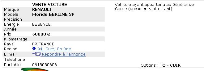

On croit rêver, une floride à 50 000 € ! :( :p
[img_mini]d41bef9931.jpg[/img_mini]
tout ça parce qu'elle aurait appartenu à "Mon général". Dire que lui payait ses factures d'électricité au château et que certains veulent se faire du beurre sur son nom...
Mais avec l'option toit ouvrant et intérieur cuir, il est vrai que l'espoir fait vivre.

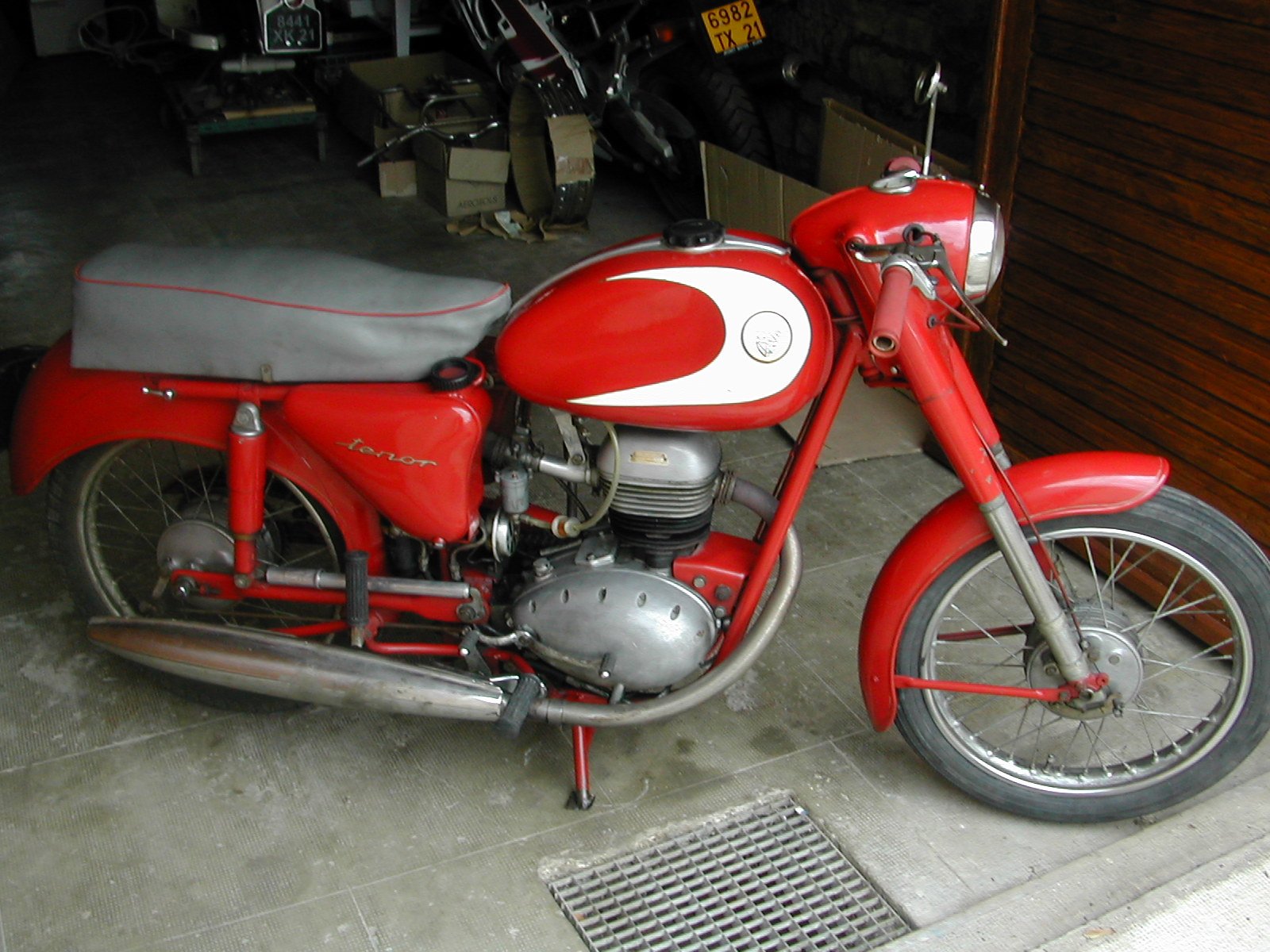

Preuve que je vais tres bien (mon dernier achat rien a voir avec les flocars, mais un retour a ma jeunesse .) et a certain d'entre nous bonne jounée a tous [img_mini]08fd9da5c3.jpg[/img_mini]
flupkedoc posté le Mer 23 Avril à 09:02
Bilou21 -> content que tu te rétablisses bien, super la moto, c'est une Terrot ?

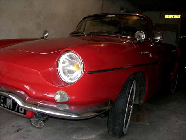

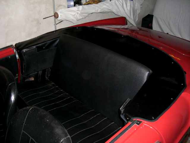

Ok, merci , alors voici les pneus de ma caravelle :
et la capote fabriquée par Madame[img_mini]28b64feb35.jpg[/img_mini] [img]http://up.autotitre.com/forum/up/e209e54452.jpg[/img]
et une vue du garage avec sa nouvelle plaque[img]http://up.autotitre.com/forum/up/19fac9f226.jpg[/img]

ERICRENE72 très jolie:good:
c'est de la peinture pour les flancs?
Tu avais un patron pour le couvre capote ? Bravo a Madame !

Ericrene72> vérifie bien la pression de tes pneus ;) sur la première photo on dirait qu'il est très très à plat !
ericrene1972 posté le Jeu 24 Avril à 16:32
Pour les flanc, il s'agit de flanc ajouter (pincé sur la jante)c'est sur une boutique ebay (bug'art dans l'est). Beaucoup moins cher que ENPI pour ceux qui connaisse...à voir dans le temps...
Pour le couvre capote; c'est du skay posé sur la capote dans un premier temps (donc 2D), avec pose des pression au fur et a mesure et ensuite decoupe des contours et couture de biais à la machine à coudre (de base...)
En prenant son temps (pose / Dépose N fois) pour ne pas faire de boulettes, on y arrive dans l'apres midi !

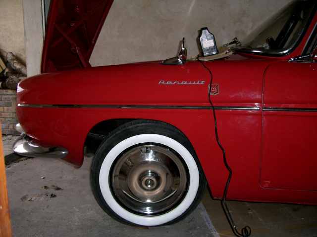

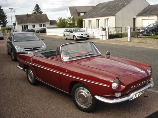

tecnop40 posté le Jeu 24 Avril à 21:11
Bonjour Olivier,
demain départ pour le LOT, dommage que vous ne puissiez pas venir, en plus il devrait faire super beau.

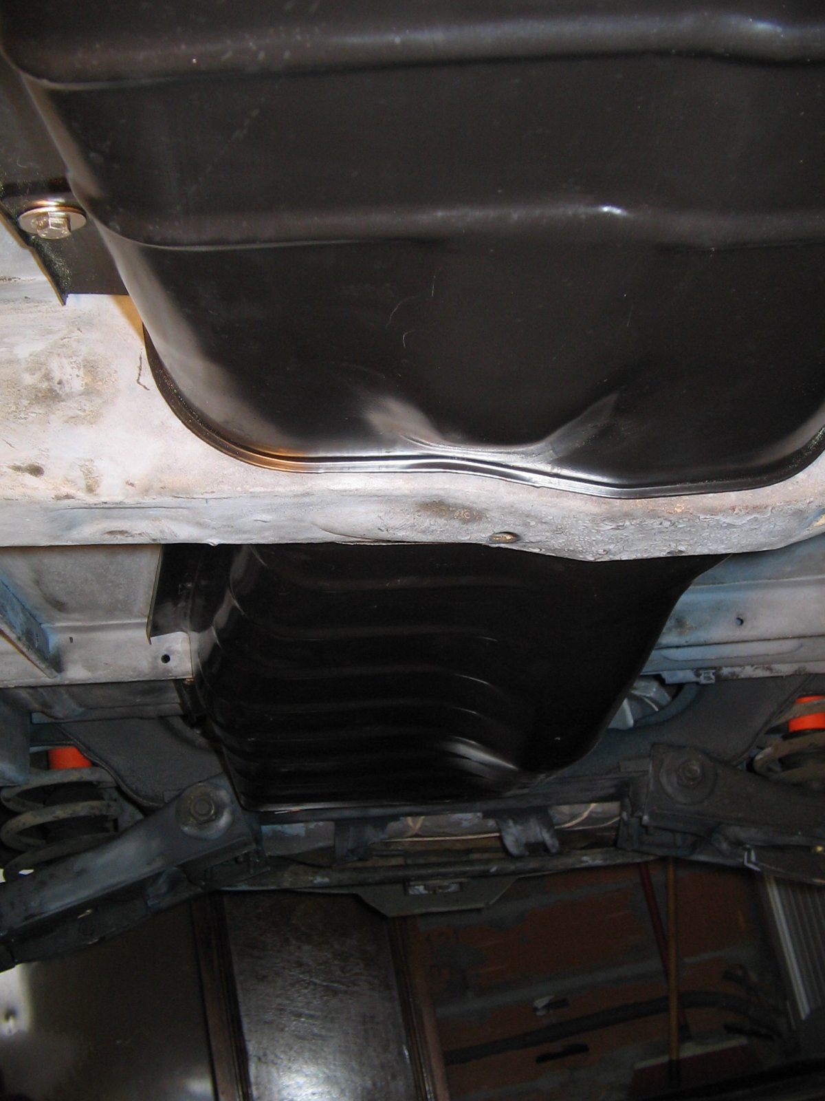

J'ai un peu soigné l'auto à l'occasion du changement du cable starter.
[img_mini]91c3a285eb.jpg[/img_mini] [img_mini]af98a0da6f.jpg[/img_mini]
Petite sortie cheveux aux vent dans l'après midi....Sous un beau soleil landais.
A+
MP
myllox posté le Jeu 24 Avril à 21:18
Tecnop40> ta voiture est plus propre que mon salon!!!!!!!
