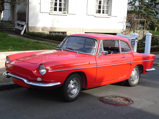

LORENZOUNO posté le Mer 09 Avril à 09:23
Un grand merci à deb91 et caravelle66 pour vos interventions. Je vais faire un tour des graisseurs ce samedi. Maintenant que la mécanique "tourne" rond, je m'attaque au freins : démontage des flexibles, mais c'est 'ach'ment chiadé de virer ces P....AINS d'agraffes ; à l'arrière c'est déjà chaud, mais à l'avant : ça va être super dur vu l'accessibilité ...
Je vous mets quelques photos en ligne de ma caravelle 1100 S de 66 que je trouve très confortable ... et visiblement, je ne suis pas le seul ... C'est mon nouveau copain qui vient m'aider les WE !!!
Caravelle66 : en fait moi je pensais plus à un grippage du câbles d'embrayage dans la gaîne, car sinon la pédale semble OK, mais je vérifierais...
LorenzoUno
P.S. : En tout cas c'est une vraie petite bombe !!! Ca va vraiment me changer de la 203 !!![img_mini]f2a0e95ca9.jpg[/img_mini] [img_mini]afe0fb62d3.jpg[/img_mini] [img_mini]99721141d8.jpg[/img_mini]

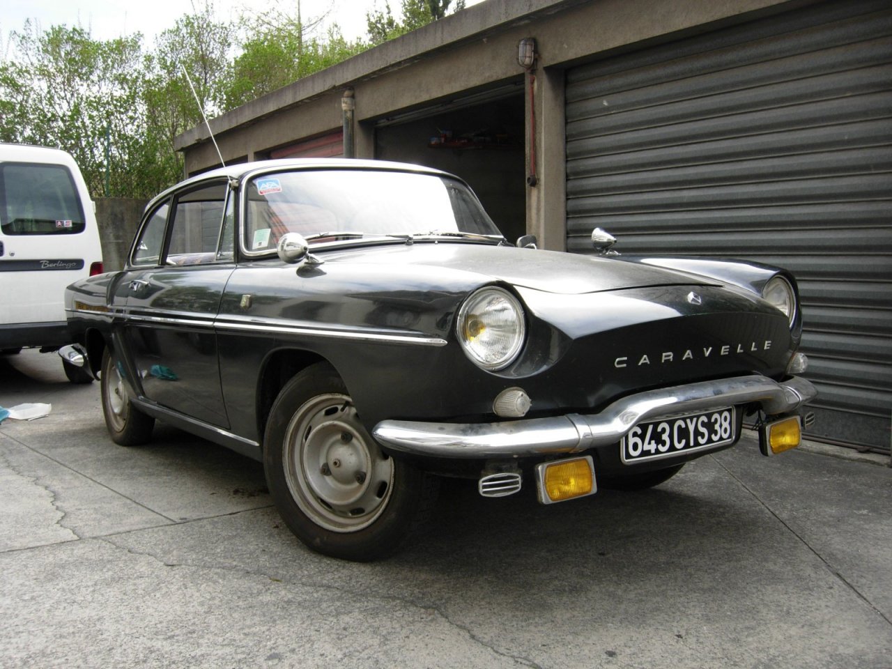

>LORENZOUNO : pas mal du tout ton coupé :good: ... Tout a l'air d'origine avec une belle patine :cool: ...

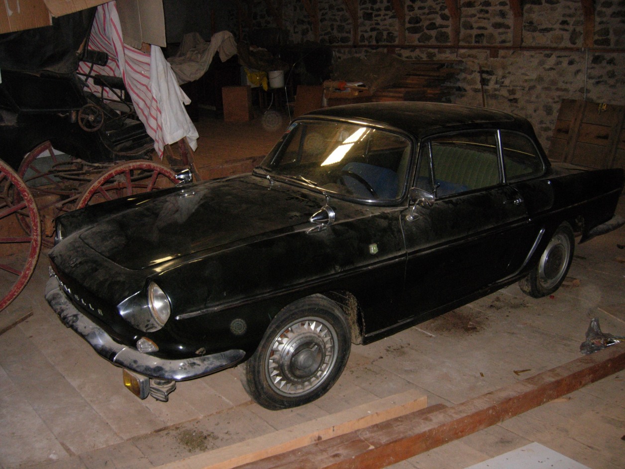

Cyber-PAPY posté le Mer 09 Avril à 10:39
C''est vrai qu'il est joli.
Même en sortie de grange il était déja séduisant.
[img_mini]77941ffeec.jpg[/img_mini]

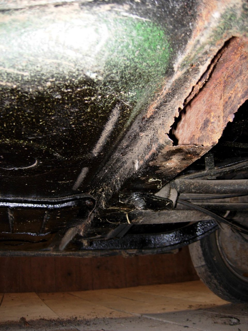

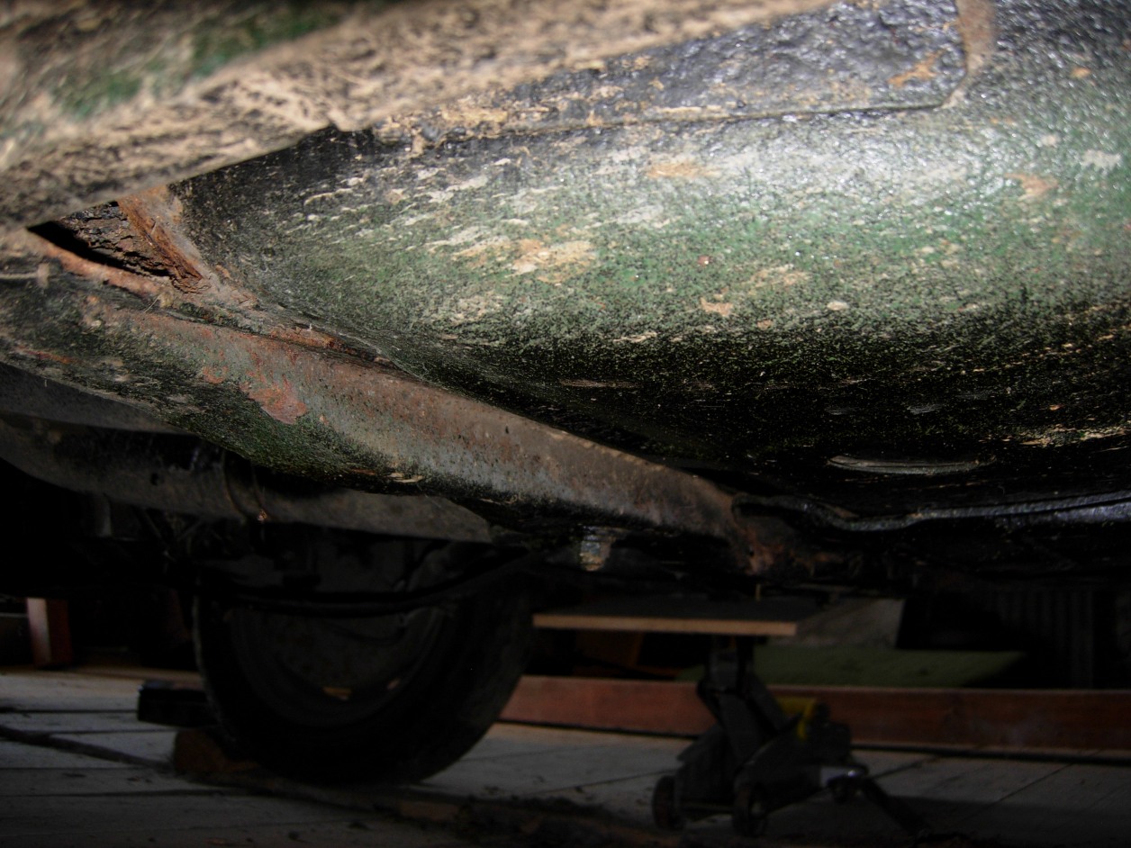

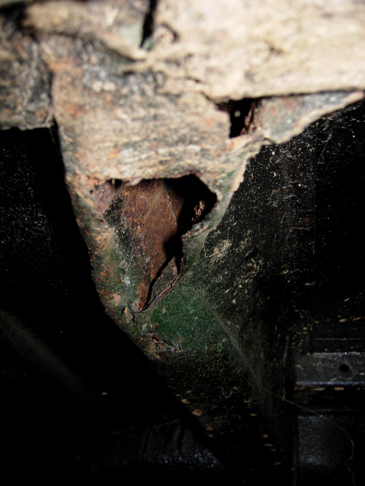

Il reste à lui trouver des clignotants avant rectangulaires

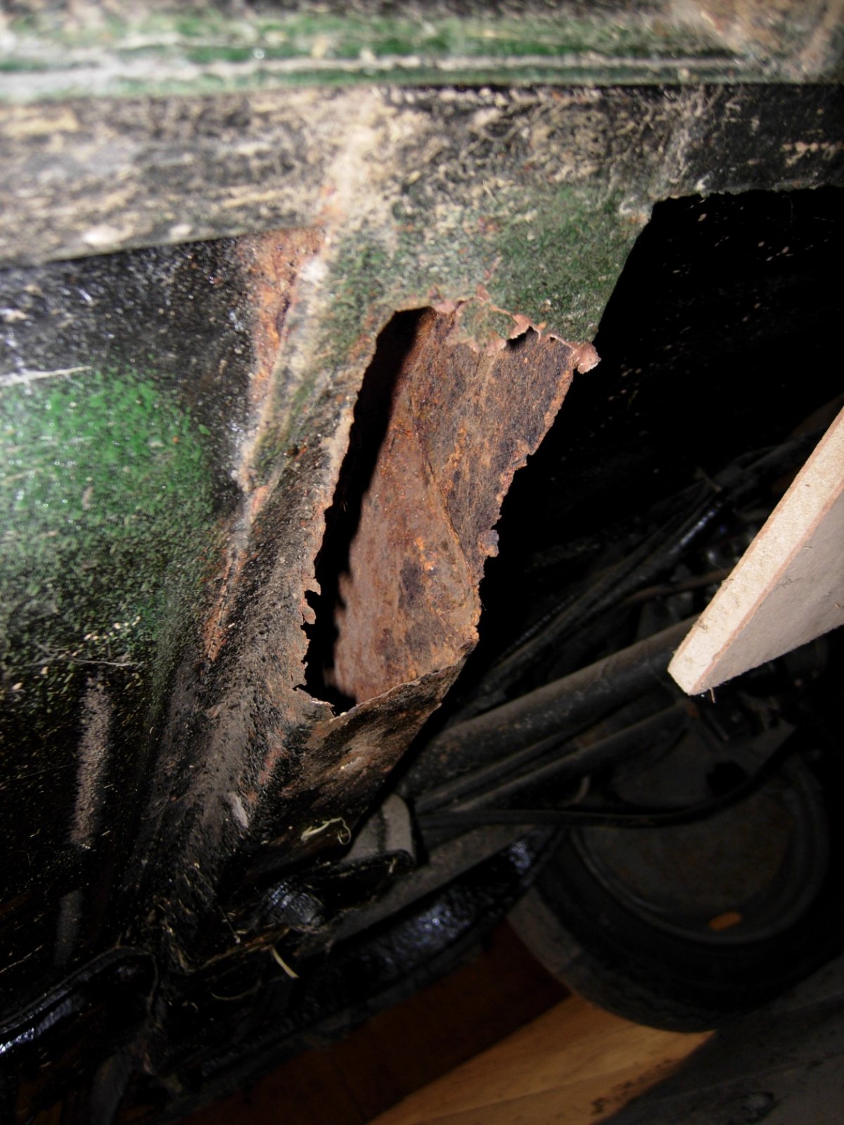

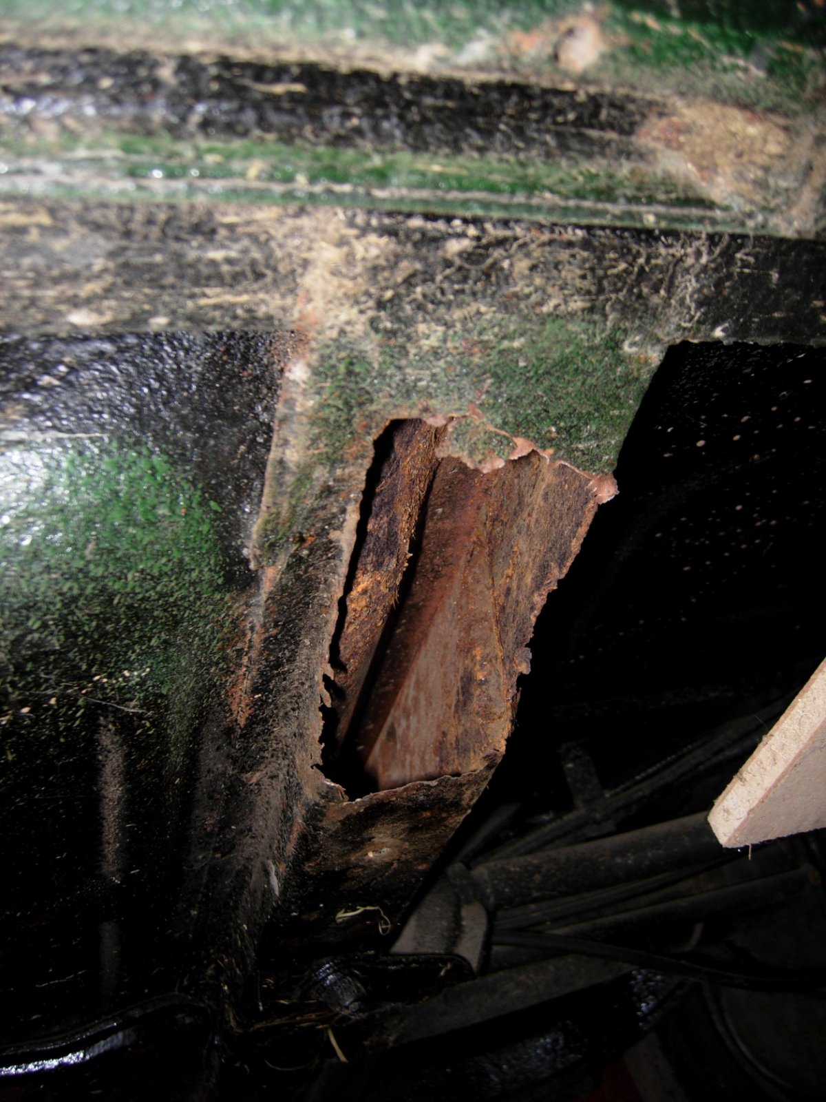

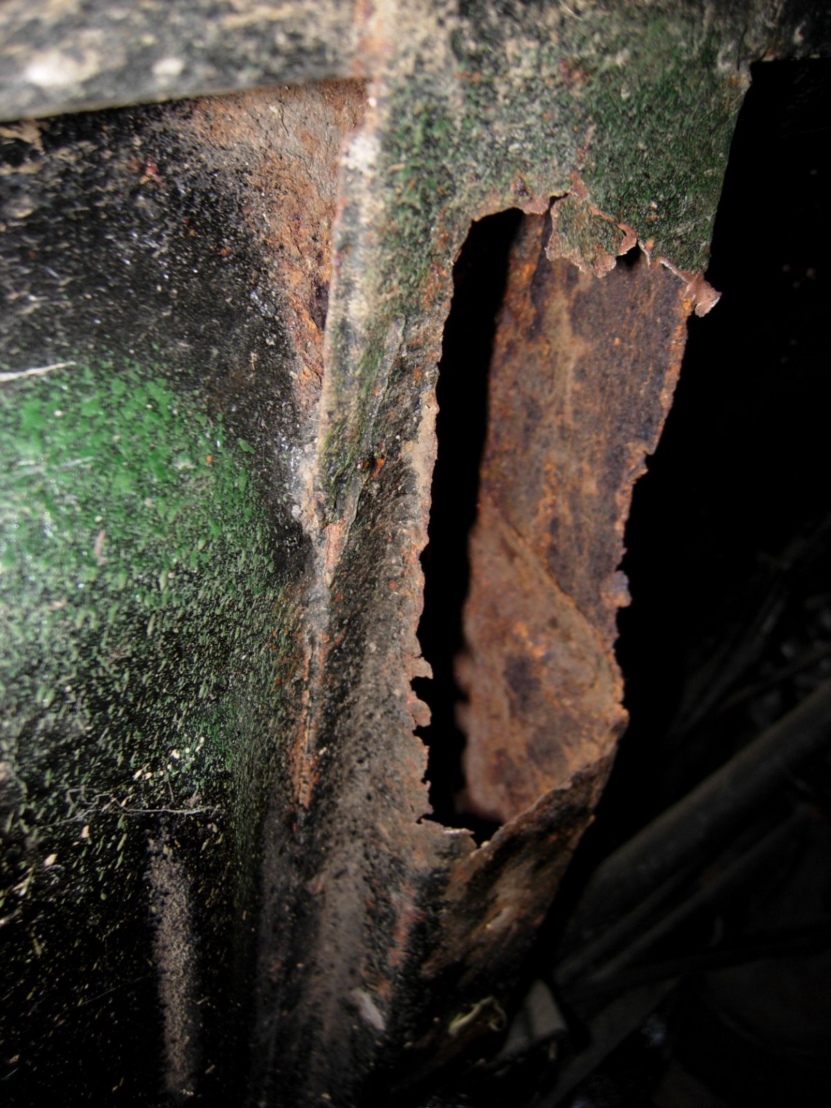

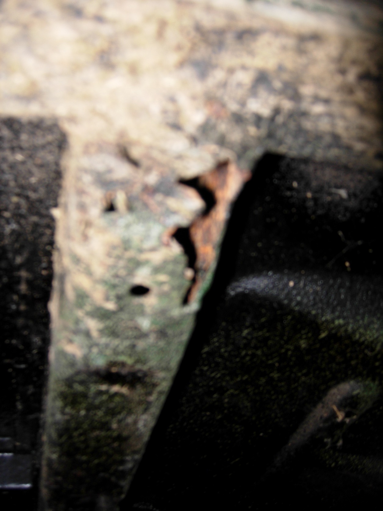

Mais qu'en est il du soubassement?
La traverse avait l'air en bien mauvais état.

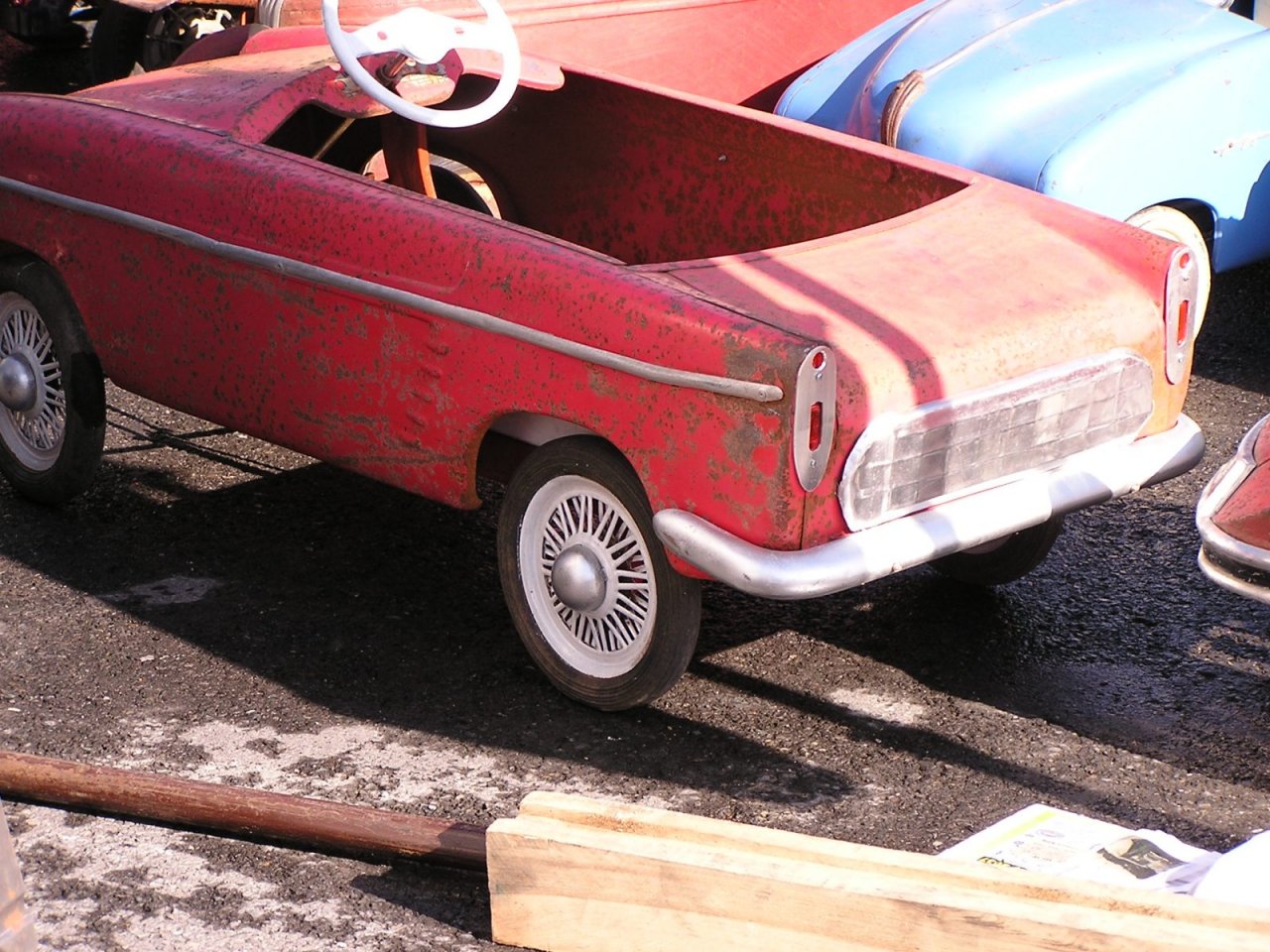

CARA66 merci encore pour ta matrice d emboutissage de pare choc de voiture a pedale j ai pas beaucoup avancè car je n ais pas encore la tole :/ "faut que je me mette une baffe pour commencer" j espere que tu ne me la loue pas a la journee ta matrice:)

pas bon les traverses :/

LORENZOUNO - belle auto :good:
bon une traverse a pirater sur une R8 :D

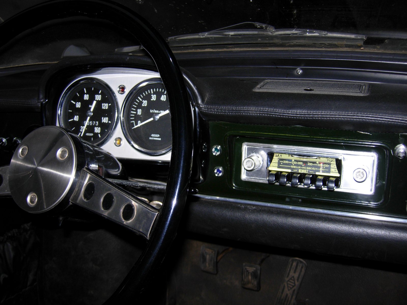

je remarque les branches du volant s'il est en position ligne droite les branches doivent ètre vers le bas pas vers le haut

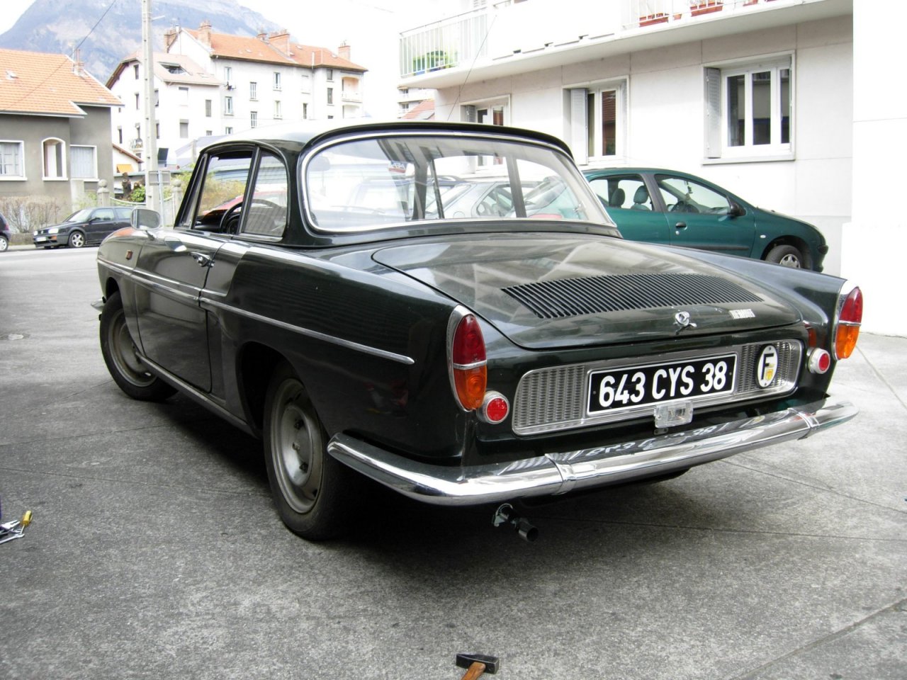

Cyber Papy : la traverse arrière a un peu morflé ! quand elle pourra rouler et aura son CT OK, je dois l'emmener chez mon carrossier près de Saint-Etienne qui m'a fait un boulot en or sur ma 203 et pour pas trop cher ! Mais les longerons sont nickel !!!
Pour tout le monde : effectivement il s'agit d'un coupé en état d'origine que je compte laisser avec un peu de patine. La structure est très saine (plancher, longerons, carrosserie) : seules les traverses (surtout celle arrière) ont été attaquées : elle a roulé souvent sur des chemins et une pierre est venue taper la traverses, un trou s'est formé et ... vous conniassez la suite ...
Mon carrossier va refaire des pièces à façons (il travaille originellement dans le tunning !!!) : donc c''est sûr que c'est pas demain que j'enlève le toit !!! Mais les portes ferment très bien sans déformations et sans claquer exagérement ; pas de pliures : l'ensemble est plutôt sain.

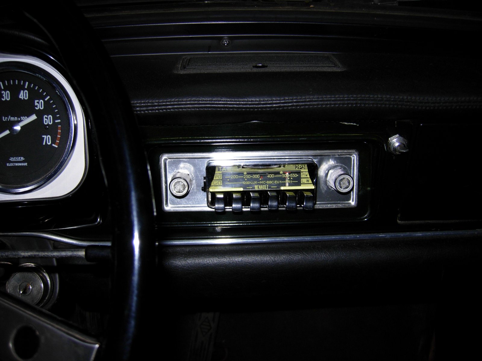

Ah, puis j'ai monté un RADIOMATIC siglé RENAULT !!! La petite touche finale (d'autant plus qu'il fonctionne !!!) : mais j'ai quelques parasites moteurs dans l'autoradio : Avez-vous ce problème pour ceux qui ont l'autoradio ? Est-il possible de monter un anti-parasitage ?
LorenzoUno[img_mini]e3758435bc.jpg[/img_mini] [img_mini]afa8677498.jpg[/img_mini]

Antiparasitage: pour LorenzoUno .... et les autres.
D'origine seul le faisceau des FloCar est antiparasité comme prévu par la Loi.
Si on veut utiliser un poste d'époque, il n'est souvent équipé que de la Modulation d'Amplitude :
GO ( Grandes Ondes) France Inter RMC Europe 1 RTL BBC...
PO Petites ondes FIP, Sud Radio ...
Parfois OC ( ondes courtes) chères à nos voisins d'Outre Rhin mais inutilisées en France.
Il est alors impératif de mettre les filtres adaptés:
Par contre les postes qui utilisent la Modulation de Fréquence (FM) sont, par conception, beaucoup moins sensibles à ces perturbations.
Certains peuvent même se passer totalement d'antiparasite... sauf si on veut y écouter les GO.
Pour reconnaitre la source du parasite il suffit (avec de l'expérience :/ ) de tendre l'oreille et de procéder par élimination:
Voici, dans l'ordre d'importance les principaux parasites:
Un crépitement qui est proportionnel au régime moteur même au ralenti
? ==> la bobine
On place un condensateur de 50 Microfarad (isolé à 50V) entre la masse et le + de la bobine.
:!:Attention à ne pas le brancher sur l'entrée "rupteur" de la bobine
[img]http://www.4cv-renault.com/technique/parasite/bobine.jpg[/img]
Un sifflement plus aigu qui est proportionnel à plusieurs fois le régime moteur et disparait au ralenti? ==> la dynamo
On place un condensateur de 0,5 Microfarad (isolé à 50V) entre la masse de la dynamo et la sortie + de la dynamo
Ne pas faire le montage sur le régulateur mais au plus court aux bornes de la dynamo.
:!:Attention à ne pas le brancher sur la borne Excitation de la dynamo !
[img]http://www.4cv-renault.com/technique/parasite/dynamo.jpg[/img]
On peut aussi avoir des perturbations dues au régulateur de tension
On place un condensateur de 2,2 Microfarad (isolé à 50V) entre la borne BAT et la masse.
:!: Attention à ne pas le brancher sur la borne Excitation du régulateur.
[img]http://www.4cv-renault.com/technique/parasite/reg.jpg[/img]
Tous ces éléments se trouvent au rayon auto d'une grande surface et ne coutent presque rien.
pour plus de détails voyez le site de JP DELAUNOY :love:
http://www.webhits.de/cgi/webclix?df=46819&link=1
J'en ai extrait ces illustrations mais pas les commentaires (qui sont de votre serviteur.)
Il y a aussi les parasites qui rayonnent directement sur l'antenne.
Il est alors conseillé d'éloigner celle ci au maximum de la source.
Montez la de préférence sur l'aile avant
Et sur la gauche pour réduire le risque de casse lorsque la voiture est stationnée le long d'un trottoir.
Si vous voulez absolument la monter sur l'aile arrière (avec la queue de tigre? ), vous verrez sur le site de JP Delaunoy comment et où mettre les tresses métalliques sur le capot.
Vous y trouverez bien d'autres trucs utiles.

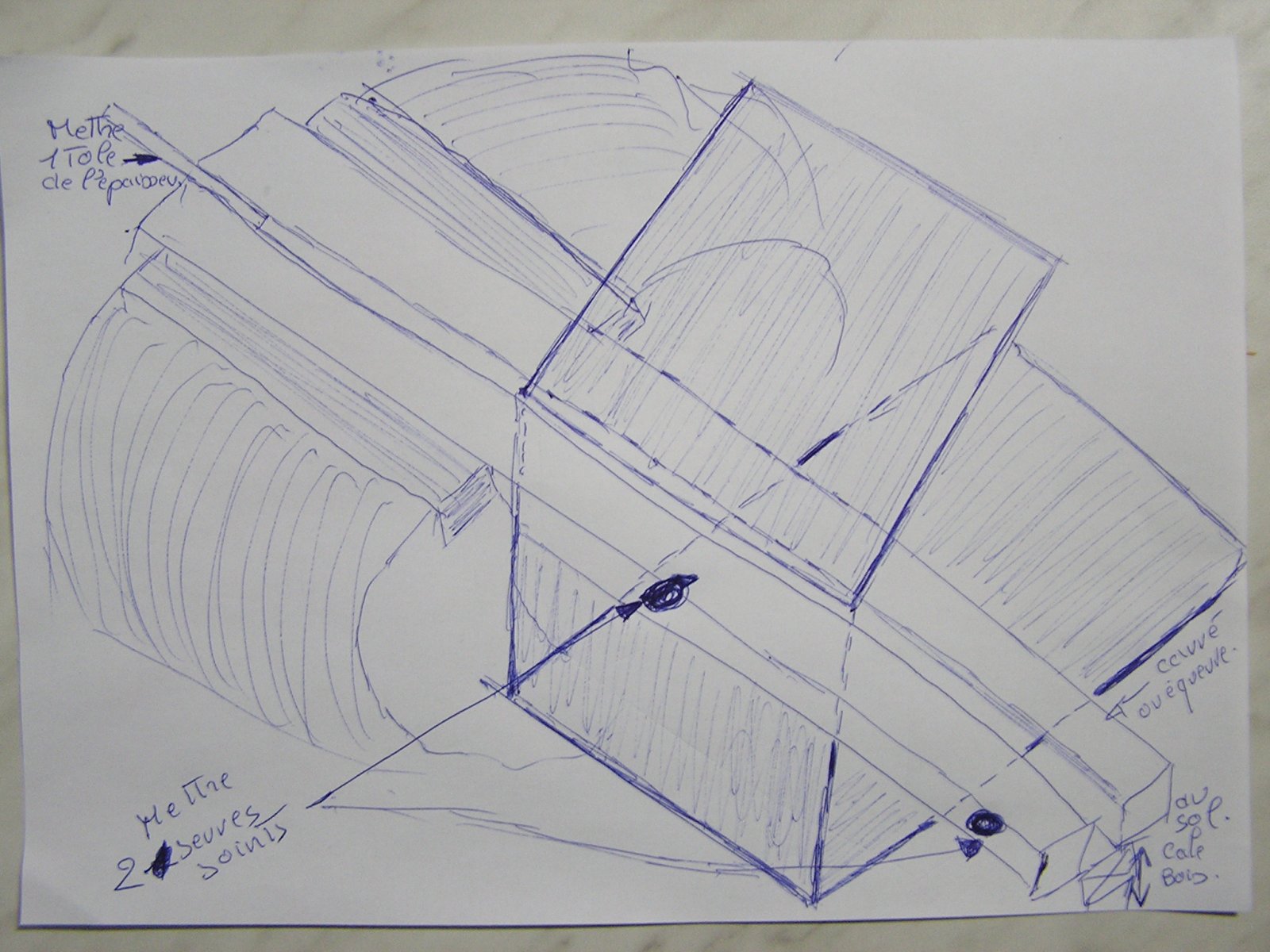

Deb un petit conseille, tu trace sur la tôle la dimension intérieure du U que tu veux faire :good: :D

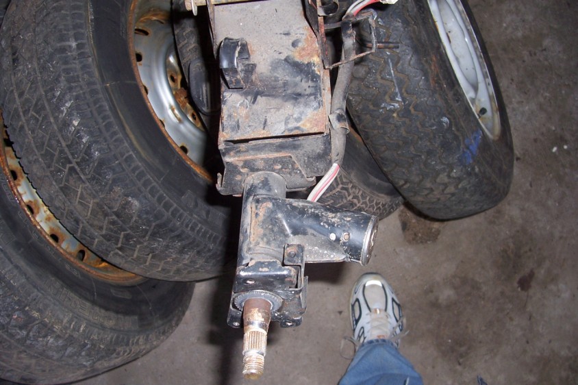

HS on
purée je ne retrouve pas qui m'a posé une question sur le niéman de Baghérra
alors voila la photo c'est une colonne de direction de Bag

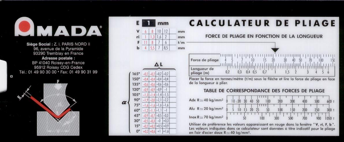

Citation de Caravelle66 :« tu trace sur la tôle la dimension intérieure du U que tu veux faire »
Ne faut il pas faire un tracé ou on intègre un certaine proportion de l'épaisseur de la töle pour tenir compte de l'allongement dans l'angle?
>Ce serait alors "la dimension intérieure du U - angle en degrés x l'épaisseur de la tôle / X"
C'est la valeur de X qui m'est sortie de la mémoire.
Alzheimer :?: Déjà :?:

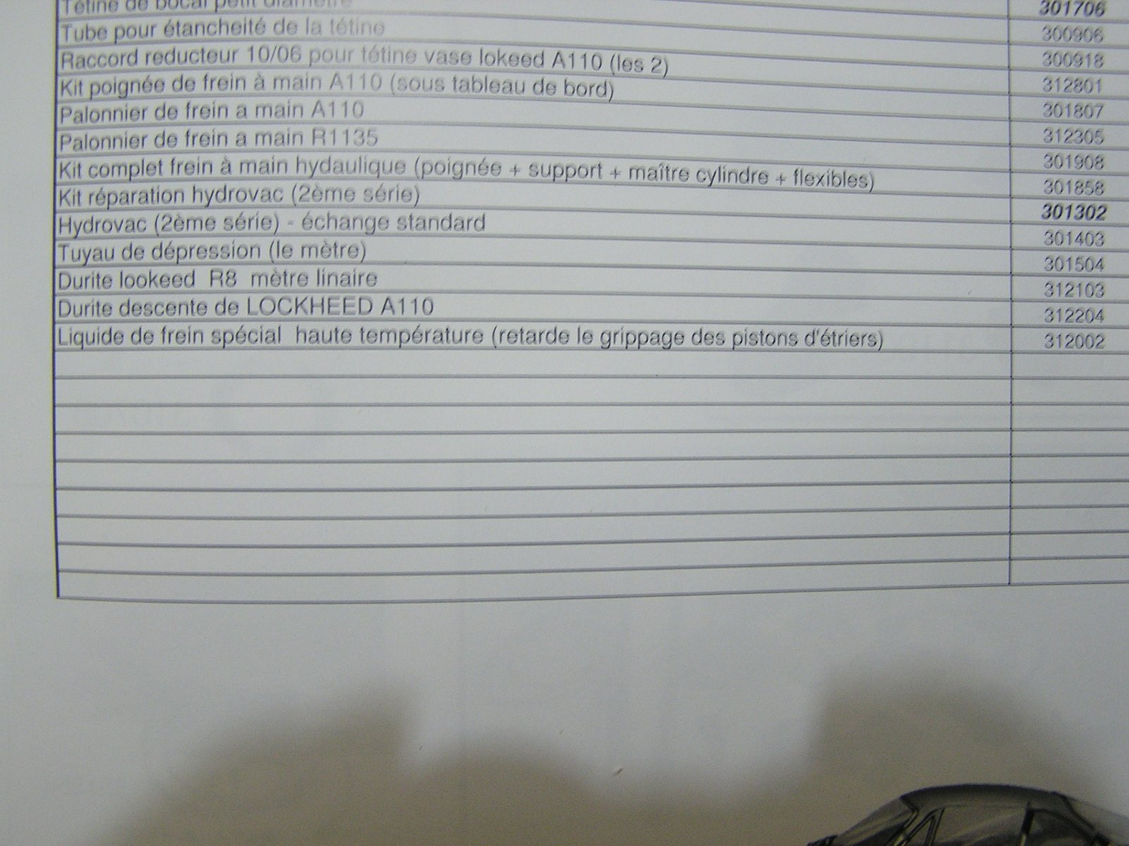

Chez COLOMBO il vende ce lookeed de frein "retarde le grippage des freins " peut etre une solutions a nos problemes recurents :?: :?:

haute température .... DOT5 peut-ètre

SOJADEM posté le Jeu 10 Avril à 07:27
DEB tu fais comme CARA66 a dit tu fais ton tracè on reconnait ceux qui on deja exercè:) "dans la tolerie pas besoin de calculs savants et d etudes des resistances des materiaux et de trigo un tolier a un metre un reglet des cartons pour faire des gabarits de controle un feutre et apres c est au feeling qu il bosse"
quand tu veux faire un pliage toujours pensè a emprisonner la tole au maximum bien serrer avec plusieurs serre joints pour ne pas que la tole glisse entre les deux cales des gros serres joints a vis "pas des serres joints de mickey"
le probleme pour bien ajuster les cales par rapport au tracè c est toujours beton on a que deux mains couper une grosse cale de bois a la hauteur des mors inferieurs de l etau et poser les 2 carres d acier dessus et serrer l etau legerement et regler la tole suivant les tracès serrer les serres joints a bloc et apres taper avec une cale d acier et le marteau
petit crobard pas vinci:)
[img_mini]411c54c75f.jpg[/img_mini]

caravelle66 posté le Jeu 10 Avril à 09:52
Bienvenu à sudoku, donne un peux plus de renseignement sur ta voiture ici on est curieux :D
Pliage de tôle : il faut intégrer la perte de matière dans chaque plie dans un déplié de tôle,
Exemple : pour faire un U de 100mm de haut et 50mm de large ( dimensions intérieures) si on coupe une tôle de 250mm il va manquer de la matière. Il faut ajouter un ¼ de périmètre moyen ( en fonction de l’épaisseur de la tôle ) d’un cercle formé par le pli. Mais dans l’industrie il y a des habitudes issues des calcules qui sont les suivantes : Pour de la 10/10éme, il faut ajouter 0,25mm par plie ( le ¼ de l’épaisseur ) et pour de la tôle de 30/10 il faut ajouter 1mm le 1/3 de l’épaisseur ).
Mais ceci est valable si on a de la précision à la coupe, et pour des longerons de flocar la soudure cache les défauts de mise en forme. :good: :D
LORENZOUNO posté le Jeu 10 Avril à 15:06
Merci Cyber-Papy pour tes infos sur l'anti-parasitage : en effet, c'est la même installation que j'avais faite sur ma 203 (qui a aussi un Radiomatic) : je pensais bêtement que le moteur étant à l'arrière, j'aurais moins de parasites. Toutefois, depuis que j'ai réglé mon moteur (surtout le réglage des vis platinées), le parasite est moins fort (quasiment inexistant par moments !).
J'ai repris les discussions du forum sur les traverses de deb : la mienne qui est en photo (avec le gros trou) est celle de l'arrière, côté conducteur. Je ne me rends pas compte mais y-a-t-il danger à rouler tel quel (provisoirement bien sûr !) ? Pour l'instant je fais des tours dans le quartier mais mon carrossier est à Saint-Etienne (donc 160 kms de Grenoble !) Est-il envisageable d'entreprendre 3 fois cette distance (un aller retour pour qu'il me fasse un devis et un aller pour lui apporter ...) ?
Le reste de la voiture est très sain (planchers nickel et voiture blacksonnée à l'époque) et les longerons ne sont pas touchés ... C'est vrai que ça fait toujours un peu peur mais l'ensemble ne bouge pas et je précise que la mienne est un coupé et que le toit n'a jamais été enlevé ...
Merci de me dire ce que vous en pensez ... La voici dans son garage !!!
Merci de m'apporter vos lumières sur le sujet ...[img_mini]20857bec09.jpg[/img_mini]

jidé posté le Jeu 10 Avril à 18:45
Caravelle66 -> tes valeurs de corrections de la perte au pli ne me semble pas suffisante. Une des méthodes simple est d'utiliser un calculateur de pliage qui ressemble à une règle à calculer (si on veut être plus précis, des logiciels basés sur l'expérience font ça très bien). Pour du 10/10ème et un pli à l'équerre, la correction est de l'ordre de 2mm comme sur l'image ci-dessous.[img_mini]823c8df2c4.jpg[/img_mini]
Par contre, je suis entièrement d'accord avec toi quand tu précises que de toute façon, la soudure rattrape tout.:good:

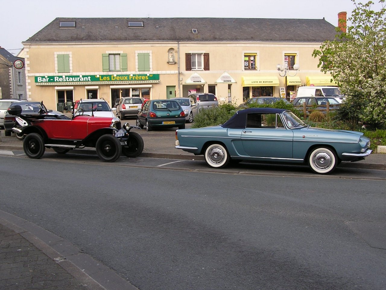

De retour d un petit village a cotè d ANGERS ou j ai rencontrè sim43 qui sillone les routes d ANJOU avec sa belle voiture tres bon contact agreable :good: :good: il m a expliquè la restauration tres profonde de sa caravelle :good:
[img_mini]0de85f96e2.jpg[/img_mini]

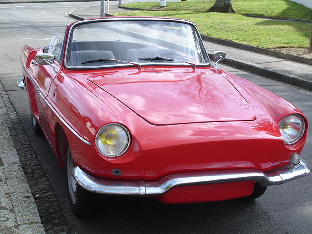

Voilà mon véhicule : Caravelle de 1963 - 956 cm3 - sa couleur d'origine est vert bouteille - je suis de Bretagne
et pour FL36, je signale que je suis déjà membre du Club Floride Cravelle de France depuis qques mois.
Ci_joint qques photos.
A+[img_mini]d567153cec.jpg[/img_mini] [img_mini]859206b646.jpg[/img_mini]
