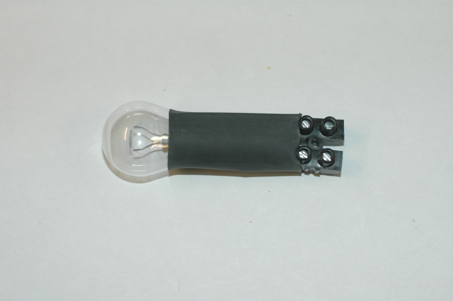

« :!: Attention il traîne dans les bourses des supports de clignotant rectangulaire avant modèle EXPORT ( je pense ), ils sont prévus pour une ampoule simple filament. »
:idee: Je vais vous exposer un moyen de contourner cette difficulté pour une pincée d'euros::idee:
Les feux avant de nos belles ont la fonction de clignotant ( ampoule de 18 à 21 W)
et de veilleuse ( ou feux de position) ( ampoule de 5W)
Il suffit donc de réduire la puissance dans la lampe pour faire les deux fonctions avec un seul filament.
Voici d'abord le schéma.
[img]http://up.autotitre.com/forum/up/6797d933e2.png[/img]
Le fonctionnement est assez simple à comprendre :
Clignotant on alimente le feu à travers une diode qui présente une très faible chute de tension
Veilleuse on met deux lampes en série Chacune d'elle se trouvera ainsi recevoir environ le quart de la puissance soit 5 Watts
Le clignotant fonctionne aussi lorsque les veilleuses sont allumées.
On observe alors, comme il se doit, une variation d'intensité lumineuse de 5W à 21W.
Les diodes sont là pour éviter d'alimenter tous les feux de position avec le clignotant.
La réalisation: maintenant:
Le matériel nécessaire :
un fer à souder d'électricien et de la soudure à l'étain.
Eventuellement un décapeur thermique pour rétreindre la gaine.
Un collier plastique ou autre pour la fixation.

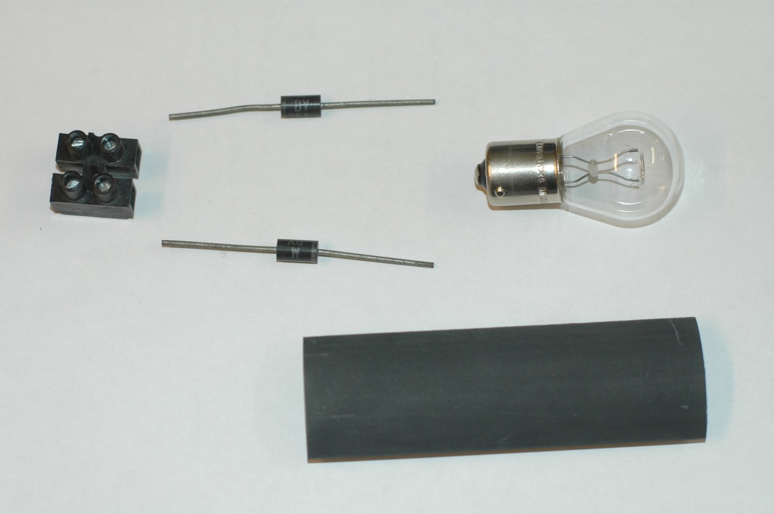

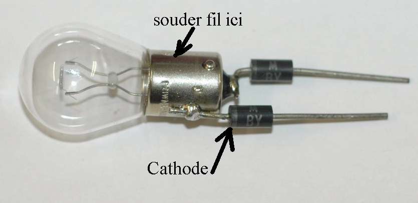

Les Composants:
Deux diodes BY251. Une ampoule de 21 W à un filament. Un domino. Un morceau de gaine thermorétractable ( ou du scotch électricien) Un mètre de fil électrique souple 1mm² mini
[img_mini]aa79cbc07a.jpg[/img_mini]
[img]http://up.autotitre.com/forum/up/51a4d59dea.jpg[/img]
Une diode est soudée sur le culot de la lampe
De même le fil ( qui n'est pas sur la photo) est soudé sur le culot de la lampe
la seconde diode est soudée sur le plot central de la lampe.
Dans les deux cas la Cathode de la diode ( le côté où il y a une barre blanche sur le boitier) est situé vers la lampe.
[img_mini]3f4062d637.jpg[/img_mini]
Un morceau de gaine thermo rétractable sera mis pour isoler l'ensemble du montage
:idee: Pensez à faire les essais A V A N T de rétreindre la gaine.

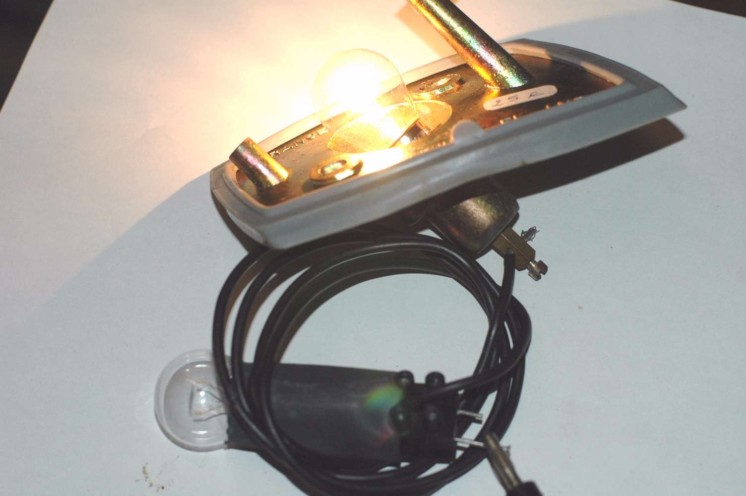

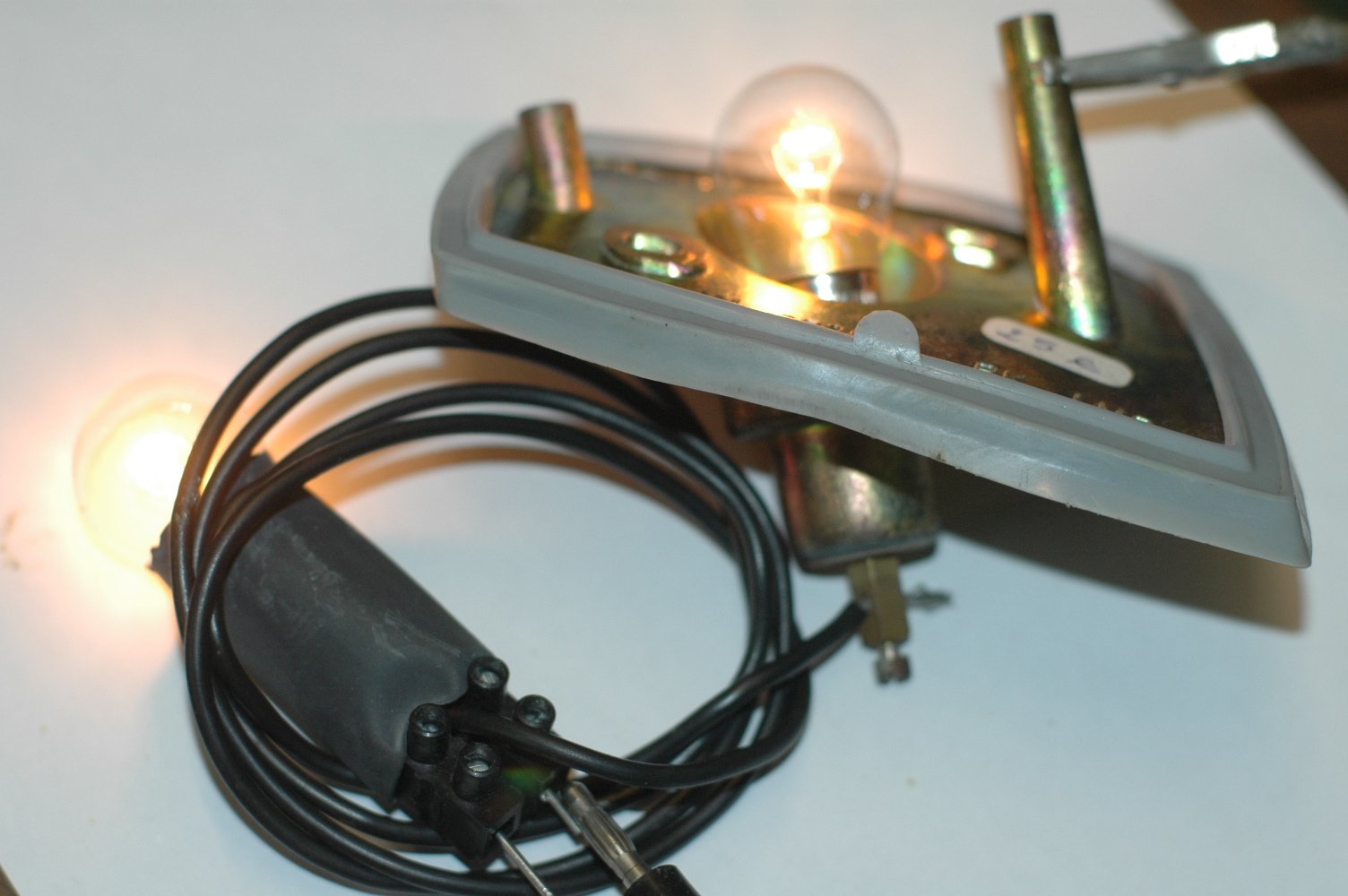

Voici la position clignotant à gauche - - - - - - et la position veilleuse à droite
[img_mini]ebf888ce72.jpg[/img_mini] [img_mini]cd7fb85ed3.jpg[/img_mini]
On voit très nettement la différence d'éclairement ( plus que sur ces deux photos)
Soyez sans crainte, même en cas d'erreur de branchement vous ne risquez pas d'abimer quoi que ce soit.
Ca marche :) .... ou ça marche pas et on refait le cablage :/

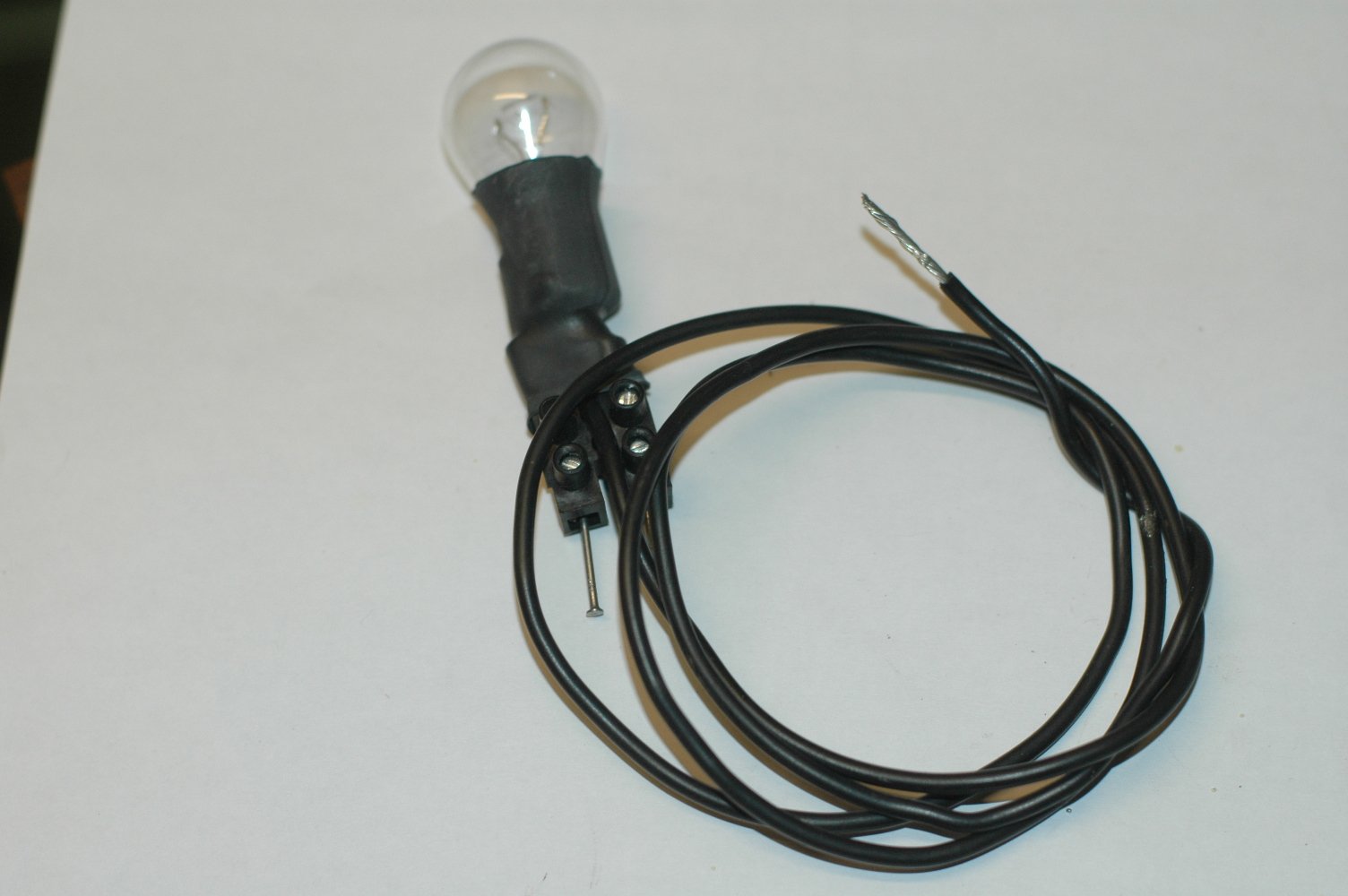

Lorsque tout fonctionne : un coup de décapeur thermique
[img_mini]1646e681ce.jpg[/img_mini]
On fixera ce petit ensemble à proximité du feu avec un collier plastique
On ajustera la longueur du fil que l'on branchera dans l'unique plot du feu.
Le clignotant sera mis dans le domino correspondant
Le fil du feu de position sera mais dans l'autre.
En cas d'inversion: aucun risque de destruction.
Débranchez , inversez les fils et rebranchez.
C'est tout
Elle est pas belle la vie?:)

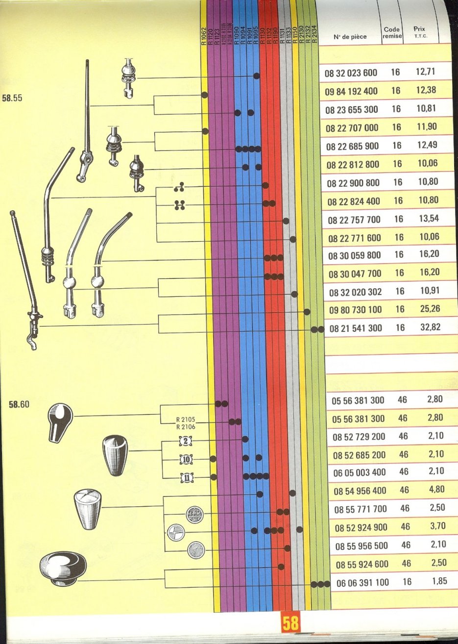

J'ai une petite question : le levier de vitesse d'une Caravelle S 1966 est-il le même que celui d'une renault 8.
Avec sur le pommeau, une petite étoile ?????

tecnop40 posté le Jeu 13 Mars à 18:11
Bonsoir,
pour le levier de vitesse,sur flocar, il semble moins courbé.
Pour le pommeau le logo étoile semble le bon (r1133).

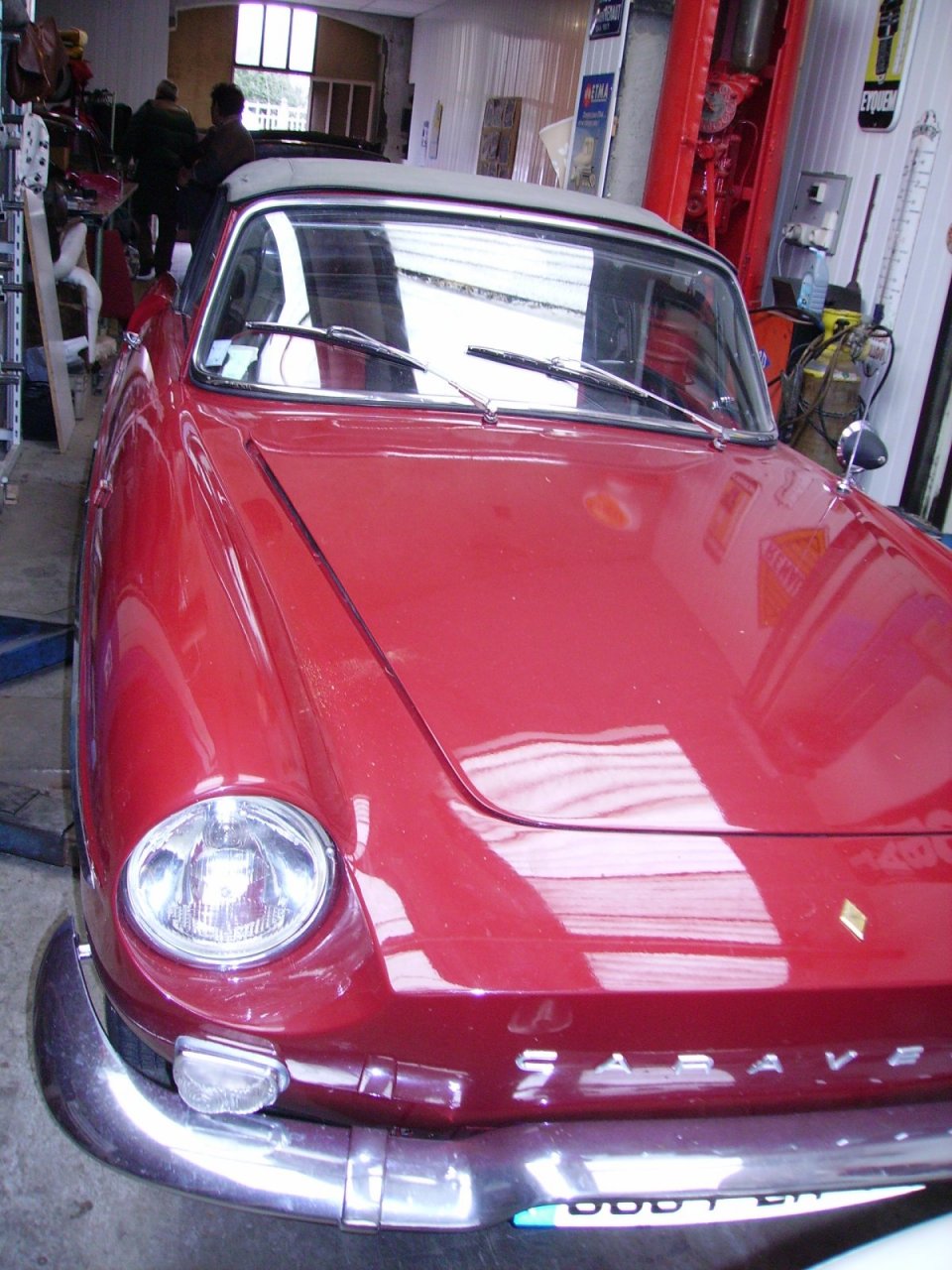

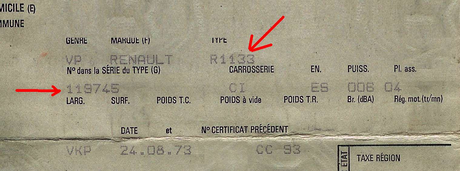

Ma caravelle serais une 1134 qui connait? VF1R1134126372
et des feux avant que je ne connais pas[img_mini]26a9e35e2a.jpg[/img_mini]

l' étoile sur le pommeau, c'est le losange Renault étiré Nord/Sud et Est/Ouest :D
il est aussi sur les R8 et R10
pour le levier il y a le mème sur certaines R8 diamètre de tube et courbure, cependant pour deux modèle la différence est faible de visu, sauf pour le modéle en arc
mura03 posté le Jeu 13 Mars à 18:48
Georgedu45 - je pense a une export
du moins pour les phares et clignotants avant

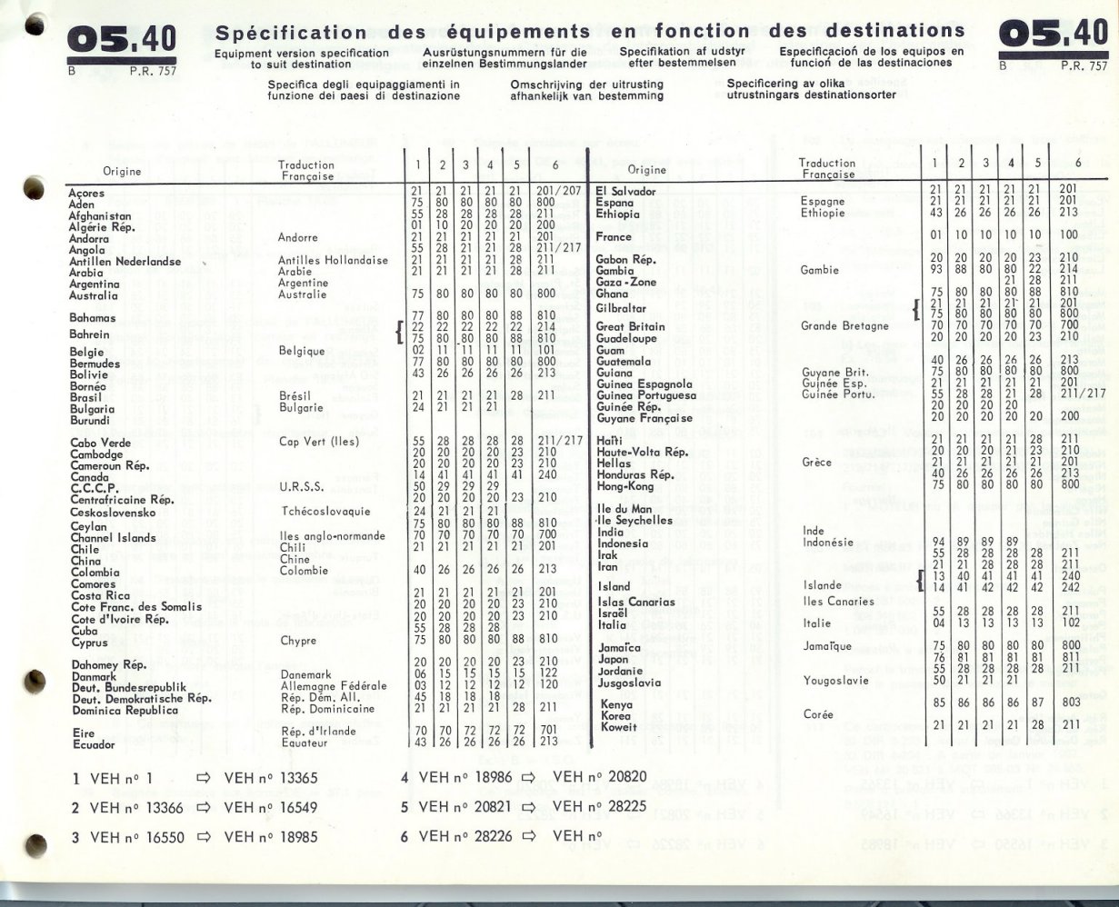

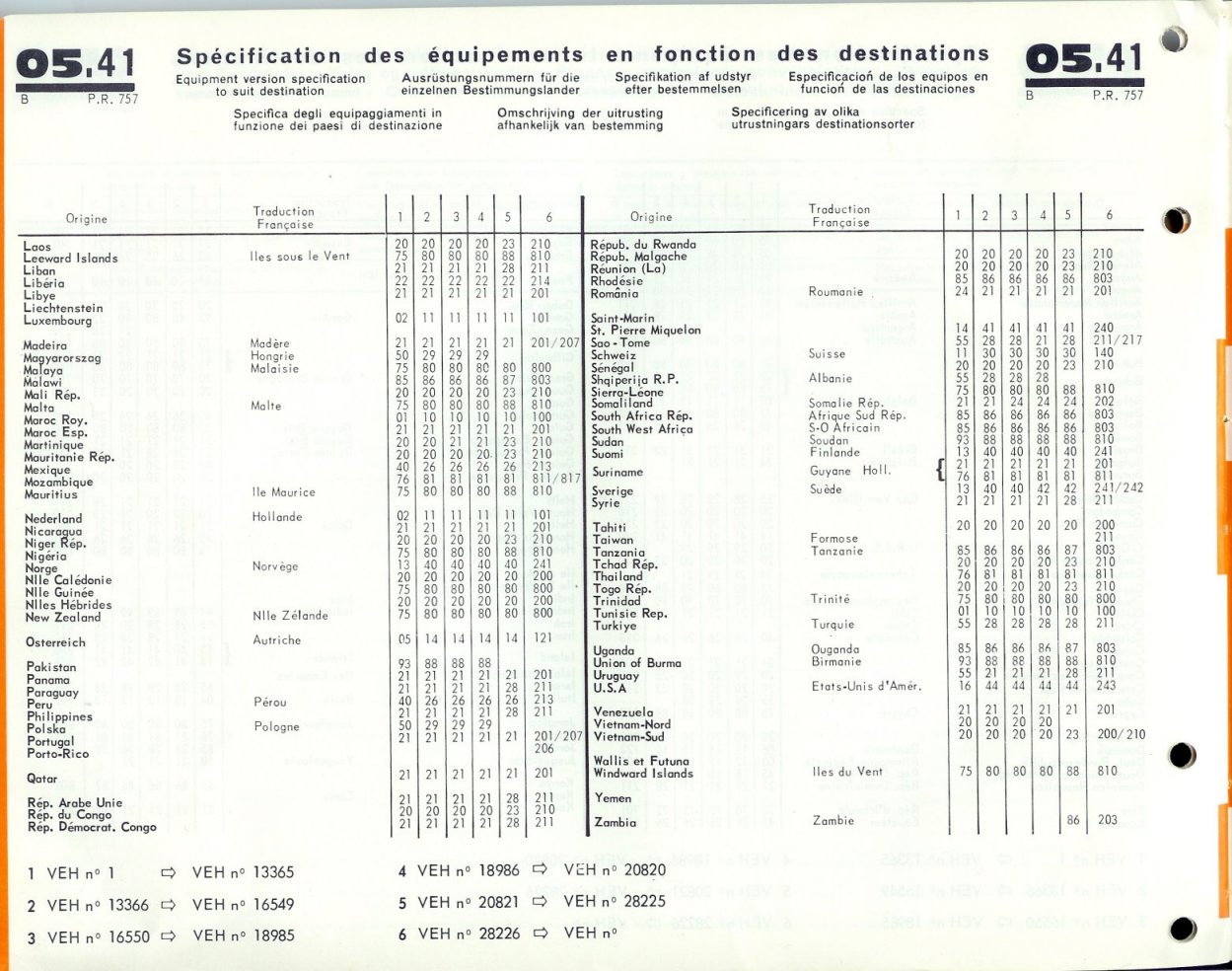

tecnop40 posté le Jeu 13 Mars à 18:56
Re bonsoir,
georgedu45, ces feux ressemblent à ceux des R1090/R1091 (dauphine), en bas de page...
[img_mini]b42d5a4082.jpg[/img_mini]
PM

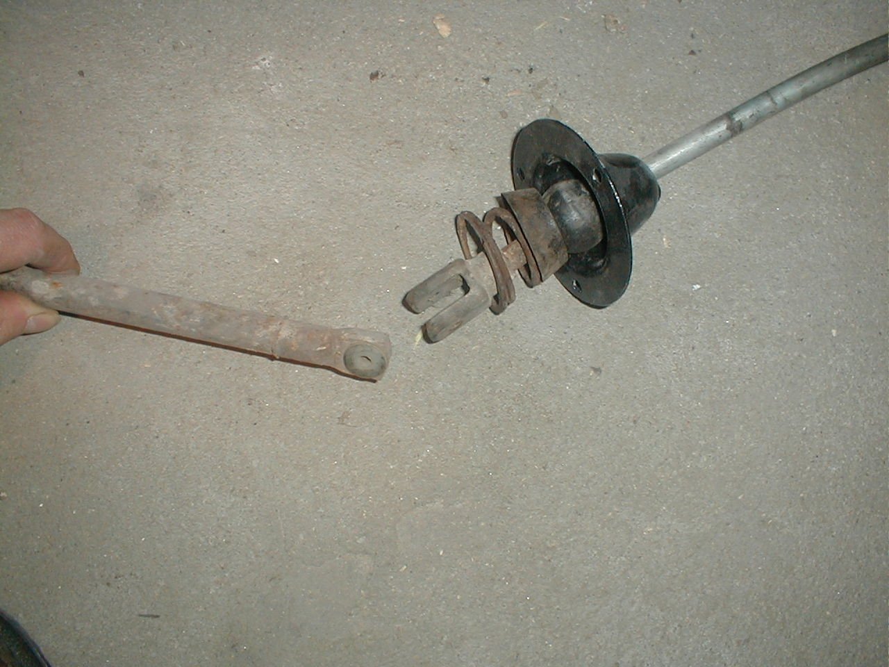

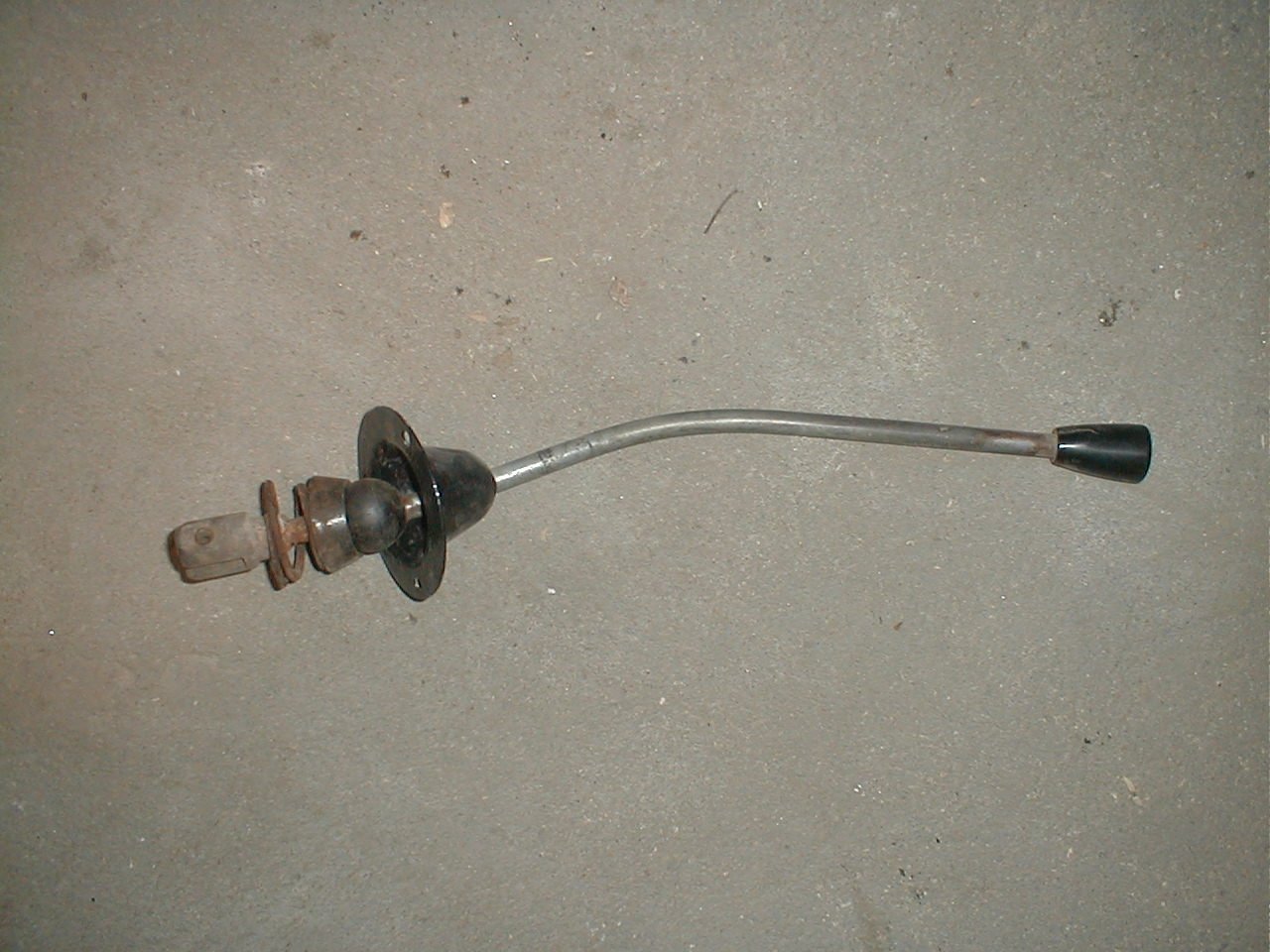

Bonjour à tous, puisqu'on est dans les leviers celui sur ma 1133 de 68 me parait bizard...Est-ce qu'il est d'origine ou adapté?
Vous remarquerez sa courbe, mais surtout le fait que la fourche soit sur le levier alors que d'habitude elle est sur la tringle...
Cela signifierait que tringle et levier sont bidouillés?[img_mini]ef6f06041b.jpg[/img_mini] [img_mini]b60d287c5f.jpg[/img_mini]
tecnop40 posté le Jeu 13 Mars à 19:38
Bonjour Pat,
si tu regardes sur la planche au dessus, tu vois que la fourche est bien sur le levier pour la1133. ton levier semble donc d'origine...
A+
PM
deb91 posté le Jeu 13 Mars à 19:41
RTA de ma 1133 : la fourche est bien sur le levier ! Et la courbure correspond à ta photo !
Et sur ma voiture c'est comme çà également (ce qui ne prouve rien évidemment).

R1134 : tu as une "plaque constructeur" de R8 Gordini :louche: ...

Technop40, deb91, j'avais compulsé tous les docs que j'avais dont le PR 900 qui ressemble à la planche ci-dessus...mais rien. Du coup je n'ai regardé le doc de technop que d'un oeil...et pas du bon:bad:
Merci:good: vous me rassurez...

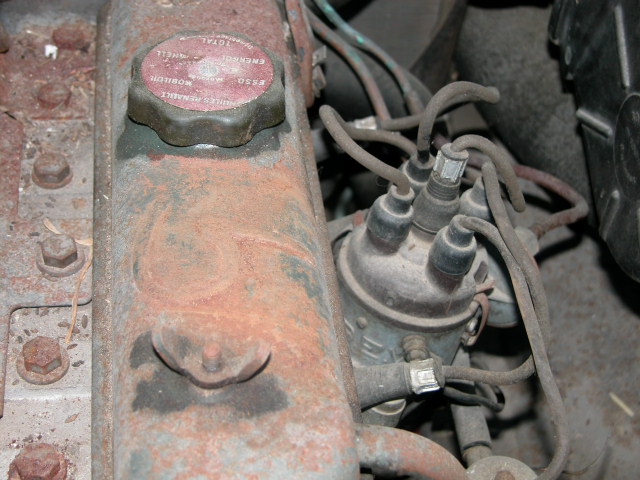

myllox posté le Jeu 13 Mars à 21:48
Bonsoir à tous
en faisant les derniers reglages moteur j'ai du regler l'avance à l'allumage et pour ce faire faire pivoter le delco (sens anti horaire)
oui mais alors un appendice du delco vient "déranger" le capuchon de la 3 ème bougie (je compte en partant de l'arrière) et pour bien faire je devrais substituer le capuchon droit par un courbé (du genre de ceux qu'on met sur les mini)
cela ne vous semble pas un peu :louche:

Pour la réf R1134 , il s'agit peut être simplement d'une erreur de frappe sur la CG.
Pour l'annecdote, j'avais une R 17 type R1328 je devais changer d'adresse sur la carte grise,je demande la modif et je récupère la CG modifiée mais surprise en rentrant à la maison,pour la nouvelle adresse OK par contre le type avait aussi modifié R13.. et c'était devenu une R5:bad:
Je retourne donc pour faire rectifier leur erreur et là surprise,l'agent me dit trés clairement que c'était à moi de prouver mes dires et que je serais sans doute obliger de la passer "au mines".
Bref il faut se méfier de l'admistration dans le domaine automobile.

CP > :idee: bien vu le coup de l'ampoule 2 fonctions :good:

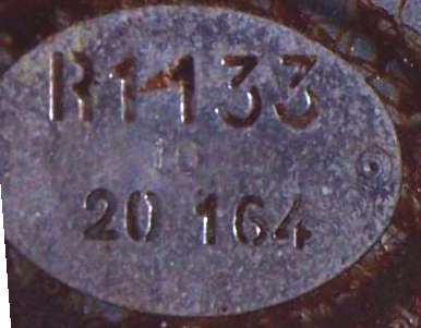

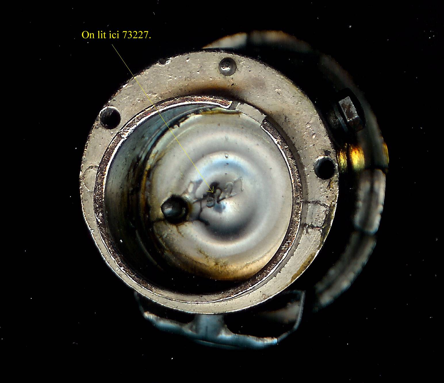

Clés neuves pour votre FloCar
(j'en avais déjà parlé, mais cela peut aider les nouveaux. )
A l'origine une seule clé permettait de fermer toutes les serrures et de faire démarrer la Caravelle.
Maintenant, on se trouve souvent avec des serrures dépareillées qui nécessitent deux voire trois clés.
d'où la question
Comment réassortir les clés de votre chère voiture :?:
De même si vous trouvez un "Neiman" mais pas sa clé, comment l'utiliser :?:

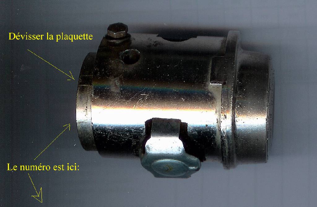

:idee: Il suffit pour cela de faire refaire la clé en partant du numéro qui y est inscrit.
Sur le Neiman c'est au fond, derrière la plaque en plastique qui supporte les fils.
[img_mini]b679a04185.jpg[/img_mini]
[img_mini]d9b059eeab.jpg[/img_mini]

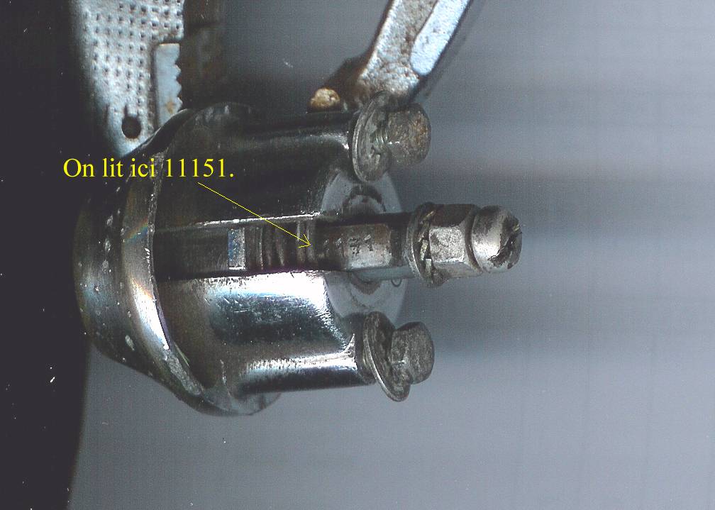

et sur une serrure de coffre arrière c'est ici:
[img_mini]a7fe7e1f2a.jpg[/img_mini]
Muni de ces informations il est aisé de faire refabriquer une clé aux cotes d'origine chez un spécialiste.

Merci CP d'avoir fait la lumière pour que les ampoules brillent!

La plaque ovale comporte aussi le numéro d'équipement frappé à froid au centre.
C'est le numéro qui permet de définir quels accessoires seront montés en fonction du pays de destination.
On peut lire ici 10 et 44.
1 10 ou 100 correspondent à la France
44 aux USA
Deux tableaux donnant la correspondance numéro de pays en fonction du numéro du véhicule figurent au paragraphe 05-40 du manuel de pièces de rechange.PR751 ou PR757
[img_mini]0a7a61d410.jpg[/img_mini] [img_mini]7742c7087a.jpg[/img_mini]

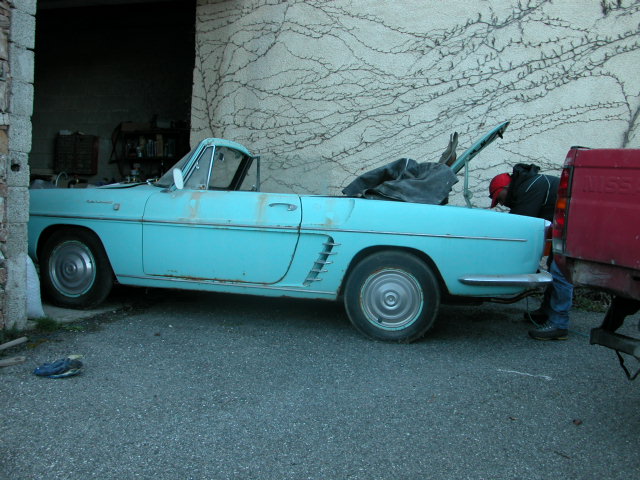

stortu posté le Sam 15 Mars à 01:48
Bonsoir à tous,
Sortie de grange ce jour......
[img_mini]4a2e39e0e6.jpg[/img_mini] [img_mini]7ee4570392.jpg[/img_mini] [img_mini]d95870b777.jpg[/img_mini] [img_mini]78fa34b99b.jpg[/img_mini] [img_mini]140f89c9ab.jpg[/img_mini] [img_mini]140f89c9ab.jpg[/img_mini] [img_mini]6bdbcddf33.jpg[/img_mini] [img_mini]79c539dd9e.jpg[/img_mini] [img_mini]78fa34b99b.jpg[/img_mini] [img_mini]a891c567e0.jpg[/img_mini]
SOJADEM posté le Sam 15 Mars à 07:46
:) stortu l assurance a remboursè RENAULT assistance pour le transport :)
belle trouvaille :good:
Cyber-PAPY posté le Sam 15 Mars à 08:12
Bonjour Stortu
et merci de nous faire partager ce moment , toujours émouvant, du retour à la circulation d'une Belle Endormie. :good:
