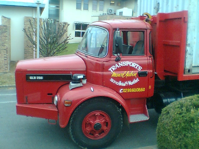

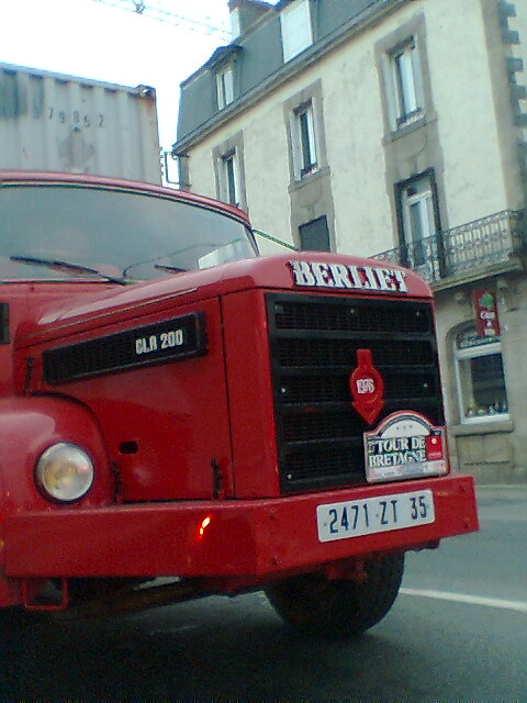

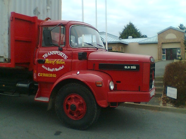

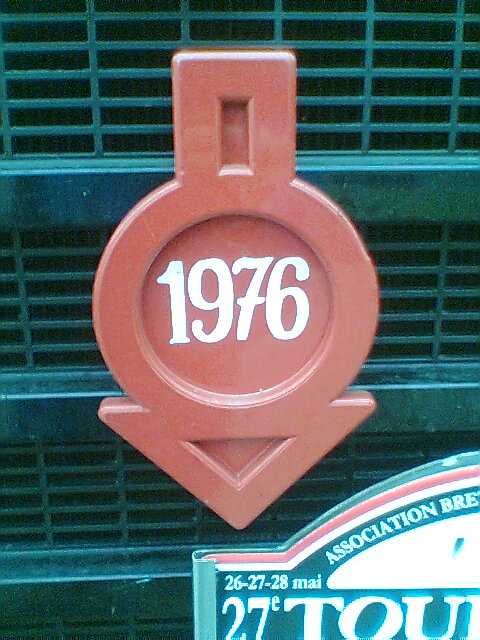

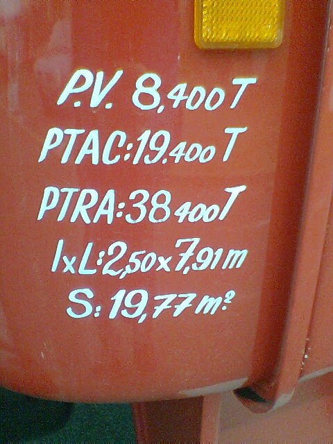

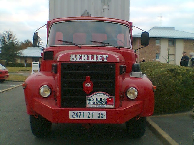

bon, je sais que ce n'ai pas une flocar mais cela va vous rappeler des souvenir ( hein mura03 ) ;)
ce matin pendant mes livraisons, je croise un Berliet :love: , j'arrive à le doubler et là le gars viens me voir et me dit :
comment va t' on à la DDSIS :?:
je lui dit suis moi je vais justement dans se coin là :good:
[img_mini]91a1ca03e9.jpg[/img_mini] [img_mini]115a822f50.jpg[/img_mini] [img_mini]8a28c69e39.jpg[/img_mini] [img_mini]5edc67a399.jpg[/img_mini]
arriver sur place j'en ai profiter pour faire plus de photos :love:
[img_mini]1eebcf86d6.jpg[/img_mini] [img_mini]a1be6231d5.jpg[/img_mini] [img_mini]53f96457b5.jpg[/img_mini] [img_mini]77423d1e0b.jpg[/img_mini]
[img_mini]9d21ef5f7a.jpg[/img_mini] [img_mini]f1bb0bb400.jpg[/img_mini] [img_mini]2454e84f50.jpg[/img_mini] [img_mini]24c9e5a825.jpg[/img_mini] [img_mini]7db5c36b22.jpg[/img_mini]
