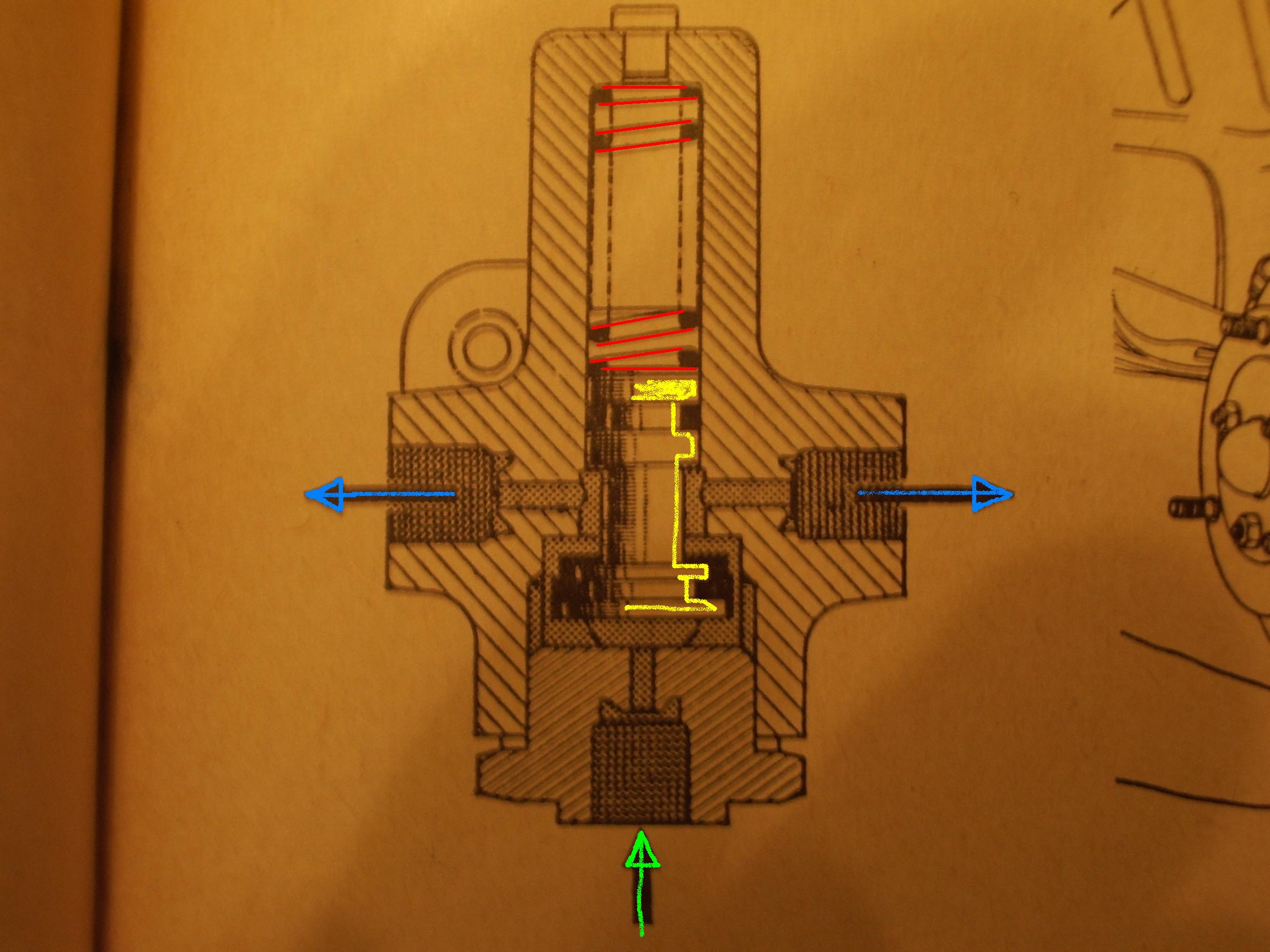

mura03 posté le Mer 07 Nov 2007 à 20:58
Hé bé on reparle du répartiteur
je laisse le répartiteur
un bon freinage doit ètre progressif et surtout ne pas faire dévier le véhicule
sa fonction et de faire freiner les roues avant en premier, et ensuite les roues arrières
son principe est seulement un clapet tenu fermé par un ressort taré
- sur un freinage faible, la pression va seulement aux roues avant, le clapet du répartiteur est fermé et la pression ne va pas aux roues arrière
- sur un freinage plus fort la pression va en premier aux roues avant ça ne change pas mais comme la pression exercée est forte le ressort du répartiteur est vaincu donc freinage aux roues arrière
sur nos flo/car ce répartiteur est seulement réglé une fois pour toute sur une position, la charge de la voiture n'intervient pas car il n'a aucune liaison avec le train arrière
on peut toutefois "régler" la charge du répartiteur en diminuant la résistance du ressort ( ressort plus faible ) a l'intérieur du répartiteur
et si vous voulez neutraliser son action il suffit de retirer le ressort et le clapet tout simplement

mura03 posté le Mer 07 Nov 2007 à 21:25
En rouge le ressort taré
en jaune le piston clapet
en bleu lookeed aux roues arrière, en vert lookeed en pression venant du maitre cylindre
[img_mini]08a364a9b1.jpg[/img_mini]
dans le cas de véhicule ayant un tarage en fonction de la charge une tige a une action libératrice sur le haut du ressort, plus il y a de charge moins le ressort et comprimé, sans charge le ressort et comprimé au maximum

myllox posté le Mer 07 Nov 2007 à 21:27
Quelqu'un a une photo d'un répartiteur, les moins aguérris pourront mieux suivrent et surtout apprendre pour qui sait retransmettre un jour qques connaissances à des plus jeunes

myllox posté le Mer 07 Nov 2007 à 21:28
Sorry MURA je suis arrivé trop tard
merci pour l'explication

Zeph : il y a de fortes chances que ton pb de frein avait pour origine le grippage du cylindre et l'age des flexibles. Sauf défaillance du maitre cylindre, avec la rénovation que tu as entreprise même si le répartiteur etait HS tu aurais un freinage important sur les roues AV.
Petit bémol à la description de Mura : même sur freinage faible il y a déplacement du liquide de frein vers les roues AR donc action des freins.Une illustration: lorsqu'on appuye sur la pédale pour puger le circuit AR (pression basse puisque circuit en décharge à l'atmosphère) il y a bien écoulement aux vis de purge. Si on referme la puge et qu'on appuye moderement sur la pédale il deviens difficile de faire tourner la roue.

Milomilo - affirmatif un léger passage :good: :D
