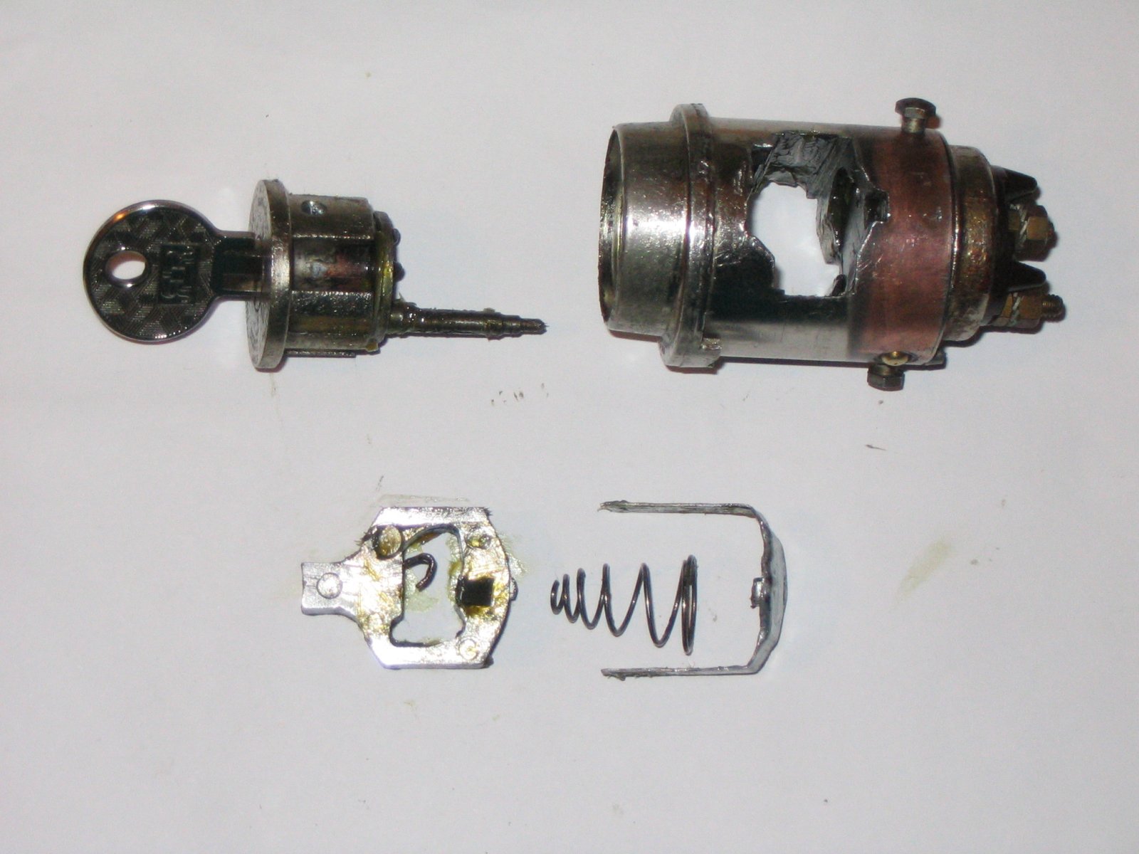

Christo, j'ai redémonté mon Neiman pour faire des photos.
Mon problème était que j'avais déformé l'agraffe qui tient le ressort, sur laquelle on appuie pour sortir le Neiman de la colonne de direction.
Cette petite déformation coinçait le paquet de tôles qui bloque la colonne en position démarreur.
Après quelques coups de pince, lime et graisse, tout est rentré dans l'ordre.
Par contre l'espèce de ressort en forme de crosse à l'intérieur a certainement une fonction, je pense que c'est lui qui ramène la clef dans la position "marche"[img_mini]cc25c265ff.jpg[/img_mini] [img_mini]2a1048a5dc.jpg[/img_mini] [img_mini]c3dc14cd1e.jpg[/img_mini]

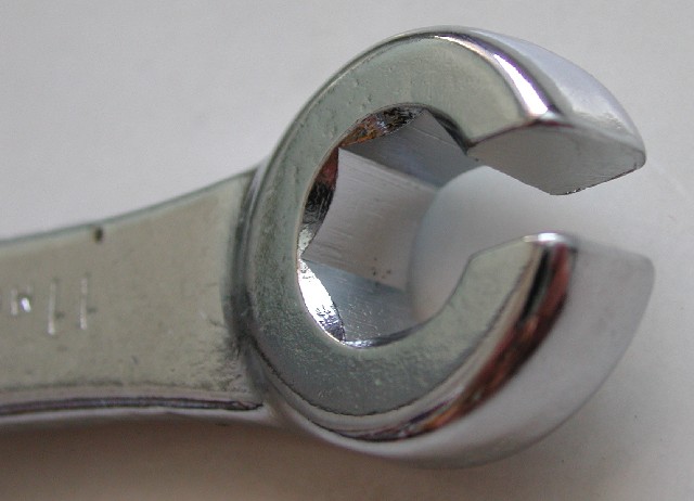

utiliser une clé spéciale est plus sûr pour ne pas foirer l'écrou qui est sur la petite canalisation rigide :
[img_mini]48c92cd5e7.jpg[/img_mini]
Cà se trouve chez Norauto ou autre pour une dizaine d'euros, généralement elles sont doubles (car il y 2 tailles différentes; çà doit être du 11 ou du 10).

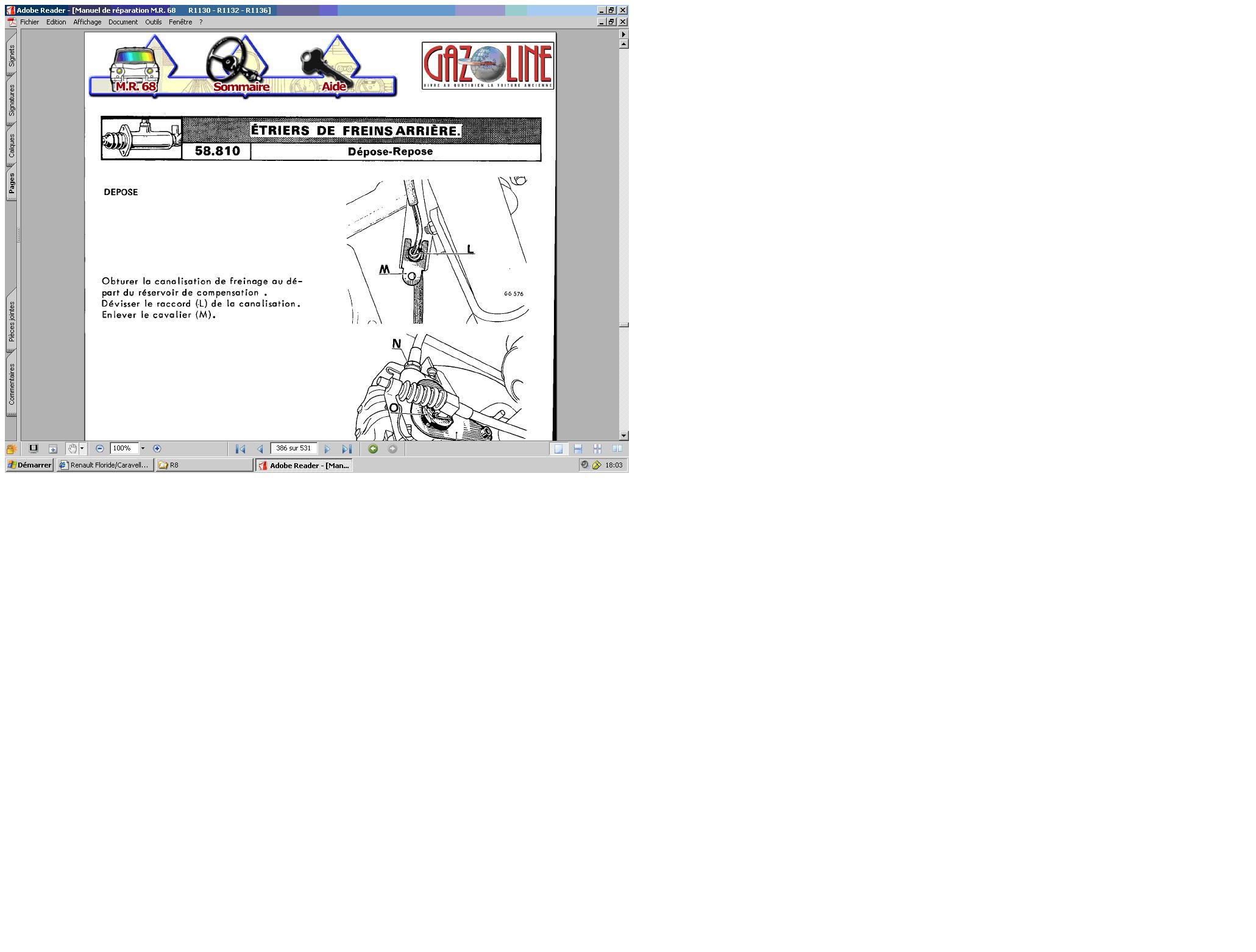

L'agraphe tu dois la voir de l'autre côté de la patte de support (côté intérieur, vers la voiture donc); le flexible traverse la patte et possède une gorge dans laquelle l'agraphe vient se positionner; c'est une pièce quasi plate de 5 cm de long sur 2 de large environ; c'est le fait qu'elle soit "quasi plate" et pas plate qui fait ressort contre la patte et maintien la liaison canalisation-flexible en place.
L'agraphe c'est la pièce M, ci-dessous :
[img_mini]9a2e200799.jpg[/img_mini]
Il est préférable de débloquer le fameux écrou de la canalisation rigide avant de retirer l'agraphe.

rogane merci pour les fotos et les constatations que tu as faite
tu as raison si la tole en U est déformée le neiman se coince.:/
Le ressort en forme de crosse il est cassé dans mon noyau bloc guidon:(
