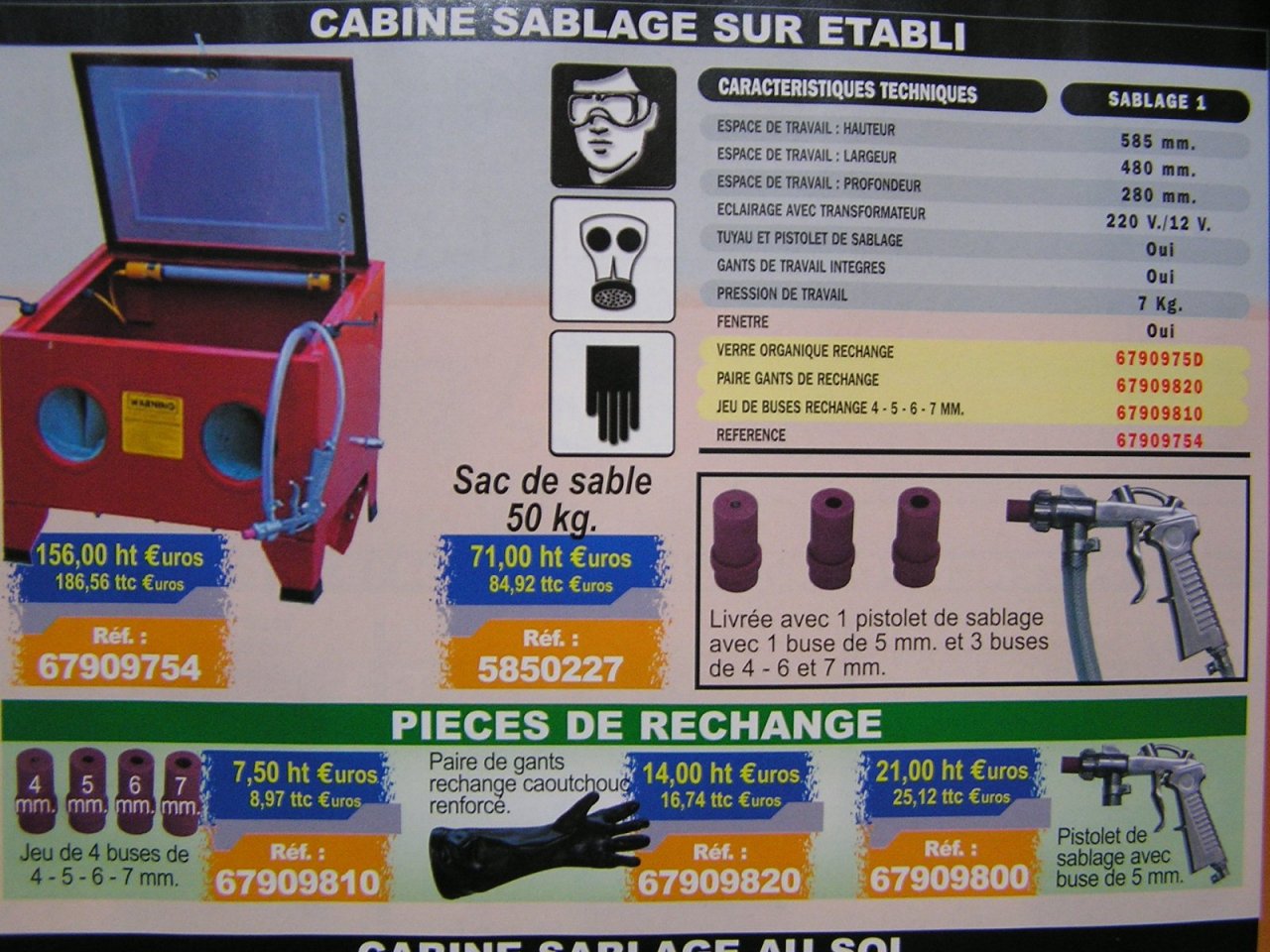

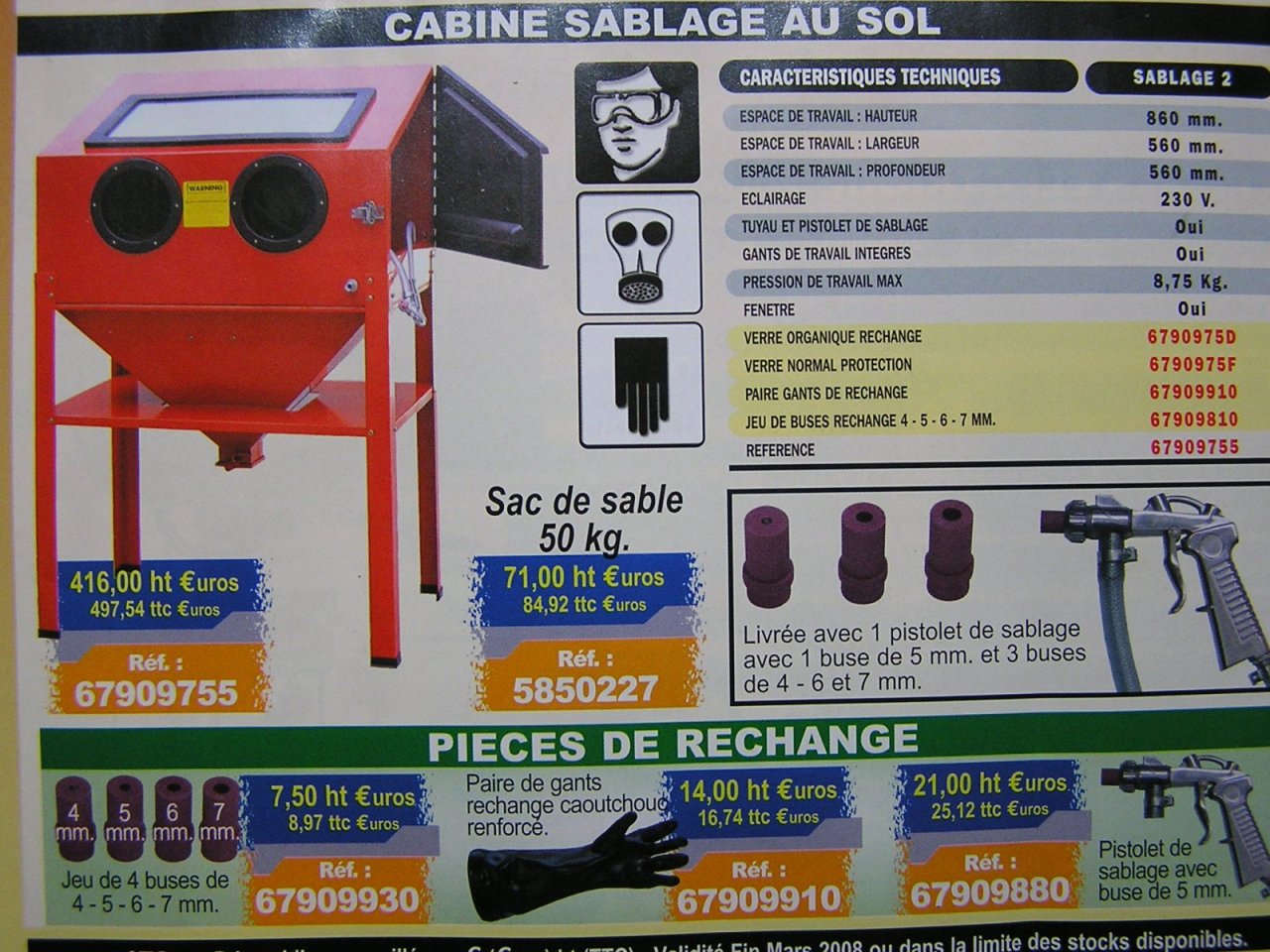

SOJADEM posté le Mar 30 Oct 2007 à 19:44
Une cabine de sablage que j ai vu sur un catalogue pour 186 euros avec pistolet
[img_mini]0aeca3660e.jpg[/img_mini]
www.agecom-diffusion.com
[img_mini]5f5c85a7f9.jpg[/img_mini]

soja des sableuses il y en a sur ebay les mèmes que tu as posté c'est des vendeurs
pro il n'y a pas de problèmes avec eux ils vivent de leurs ventes sur ebay
il n'ont pas intérèt a faire de bétises.:louche:

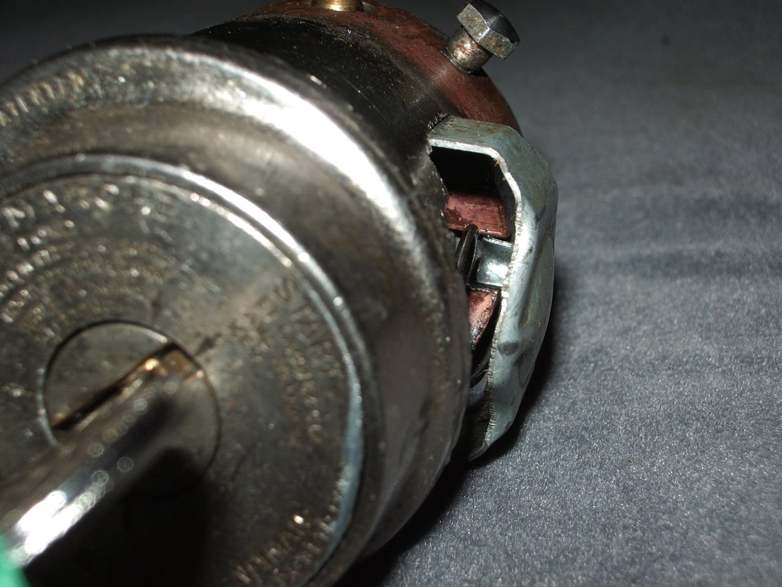

Quelqu'un peut il me dire si il ne manque pas un truc a l'intèrieur du noyau bloc guidon de
mon neiman (épingle en fer ou quelque chose comme ça)
je l'ai ouvert car la position démarage ne revenais plus :/

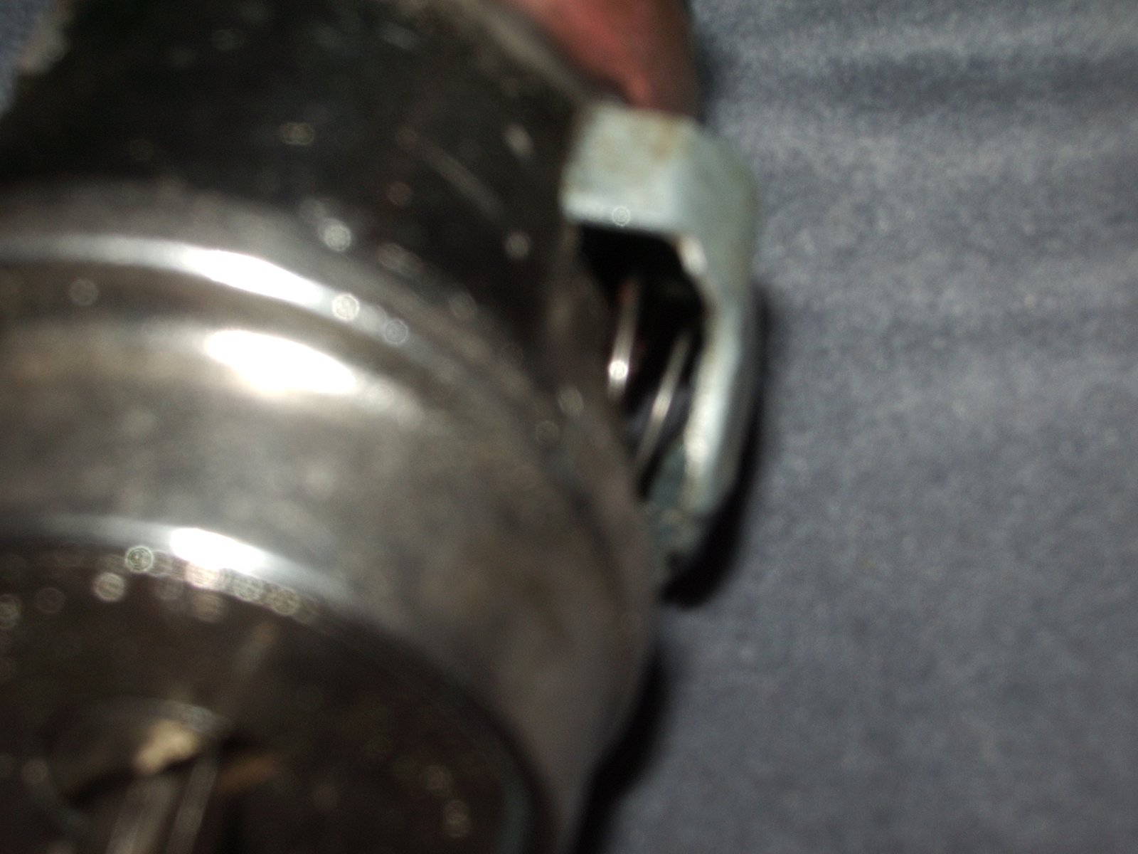

mura03 posté le Mer 31 Oct 2007 à 07:34
Christo83 - ben voila tu as trouve il y a un ressort de rappel, comme celui là
sur la photo un peut flou on le voit mieux

Mura > Pour mieux voir faites des photos floues :good: :D

christo83 posté le Mer 31 Oct 2007 à 20:00
Salut les flocaristes
mura 03 merci pour ta réponse mais je l'ai le ressort dont tu parles:/
en fait c'est je pense une épingle a l'intèrieur du noyau de bloc guidon:louche:
si tu vois ce que je veux dire:louche:
je vais essayer d'en opérer un autre pour comprendre:etourdi:

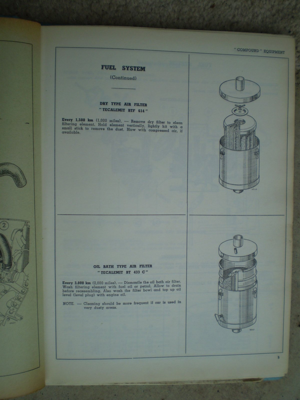

ozyozy posté le Mer 31 Oct 2007 à 21:58
G'day,
Quelqu'un en a demandé. Tout l'Australien Daupines avait c'est allé.
Somebody asked about this. All Australian Daupines had this fitted.
Seeya.
ozyozy posté le Mer 31 Oct 2007 à 22:01
[img_mini]23a9650633.jpg[/img_mini] [img_mini]56fd370a18.jpg[/img_mini]
Manqué les photos.
Missed the photos.

Ozyozy nous présenterait-il un système de filtration d'air spécial désert ?
Je sais que sur les véhicules équipés pour les régions désertiques le filtre à bain d'huile était utilisé, mais j'ignorais qu'il était monté en série avec un filtre normal.

Ozyozy à posté ses photos après que je lui ai demandé un complément d'info, et effectivement il nous montre un système avec filtre à air sec + filtre à bain d'huile en série comme le dit alex1100. Ces systèmes étaient fréquents pour fonctionnement en milieu poussièreux, chantier, carrière etc.
Lorsqu'il dit :All Australian Dauphines had this fitted.
Il nous dit que toutes les Dauphines Australiennes possèdent cet équipement.
Par contre je ne comprends sa première phrase qui voudrait dire : Vous avez demandé des renseignements (sous entendu sur les filtres).
mura03 posté le Jeu 01 Nov 2007 à 07:48
C'est le mème système qu'il y a sur la floride présenté par jésolo, ma supposition était bonne ;)

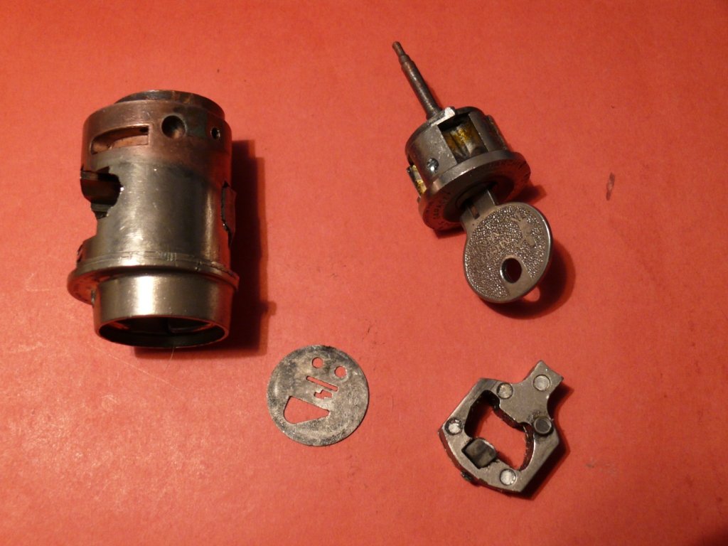

rogane30 posté le Jeu 01 Nov 2007 à 20:27
Christo,
j'ai réussi à sortir mon Neiman, et à l'ouvrir.
Il y a effectivement un sorte d'épingle dans le noyau de blocage du volant.
J'ai malheuresement oublié de faire une photo avant de remonter...
Mais je constate que mon Neiman est un peu différent du tien.
La pièce qui tient le ressort est délicate; si très légèrement déformée, plus de glissement possible du noyau.

christo83 posté le Jeu 01 Nov 2007 à 22:23
Salut les flocaristes;)
Rogane as tu trouvé pourquoi ton neiman ne revenait pas en position démarage:?:
Tu crois que c'est la tole en U ou est logé le ressort qui était en cause :?:
As tu fait des essais après remontage:?:
As tu remis une goupille au remontage:?:
A + sur le forum
Christophe
