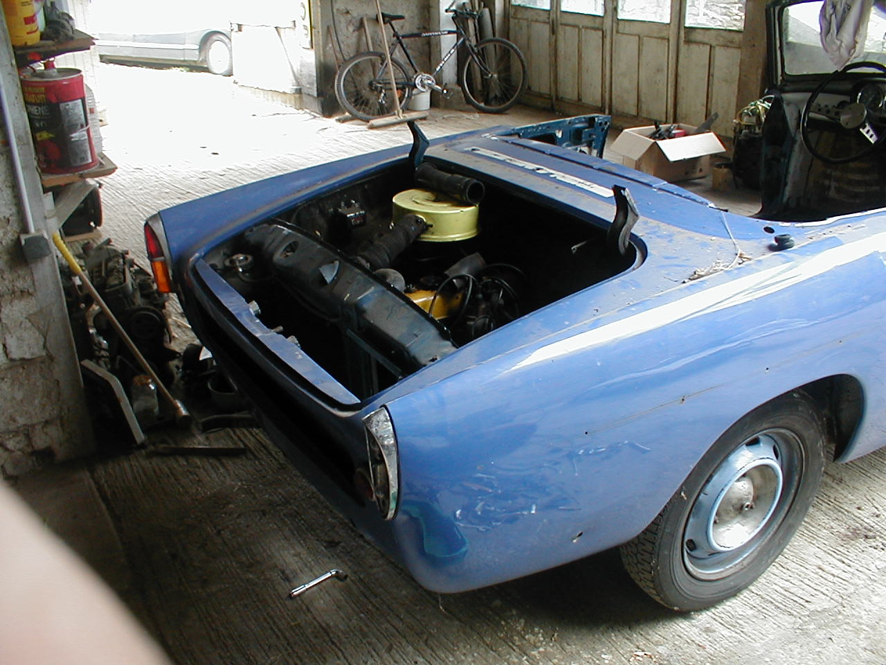

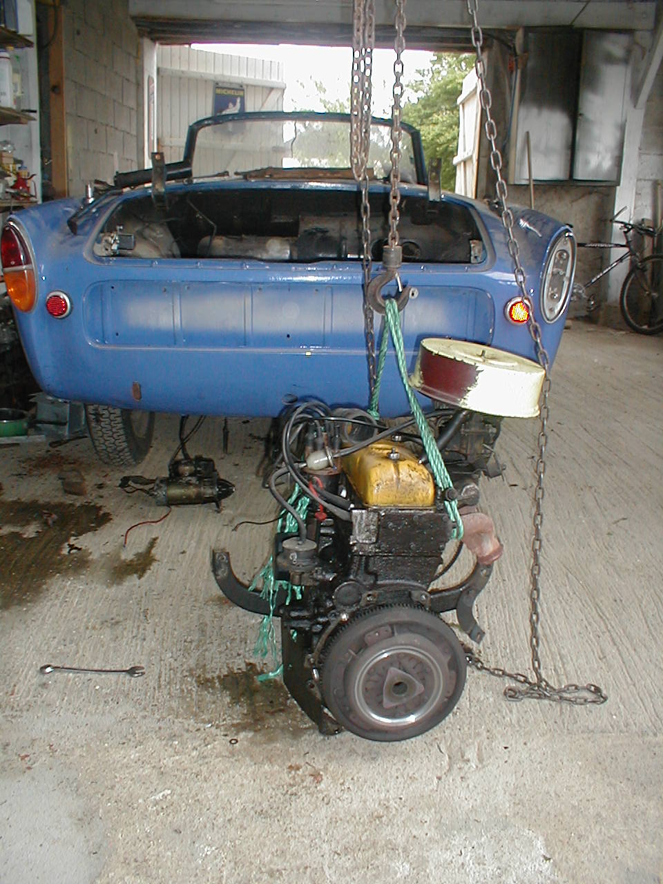

pat53 posté le Dim 21 Mai 2006 à 23:07

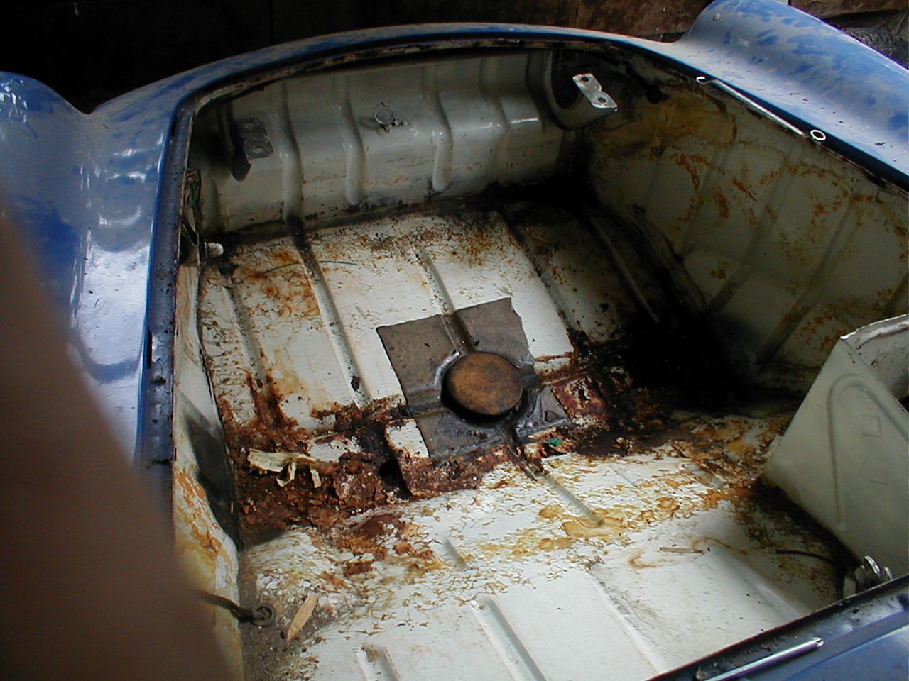

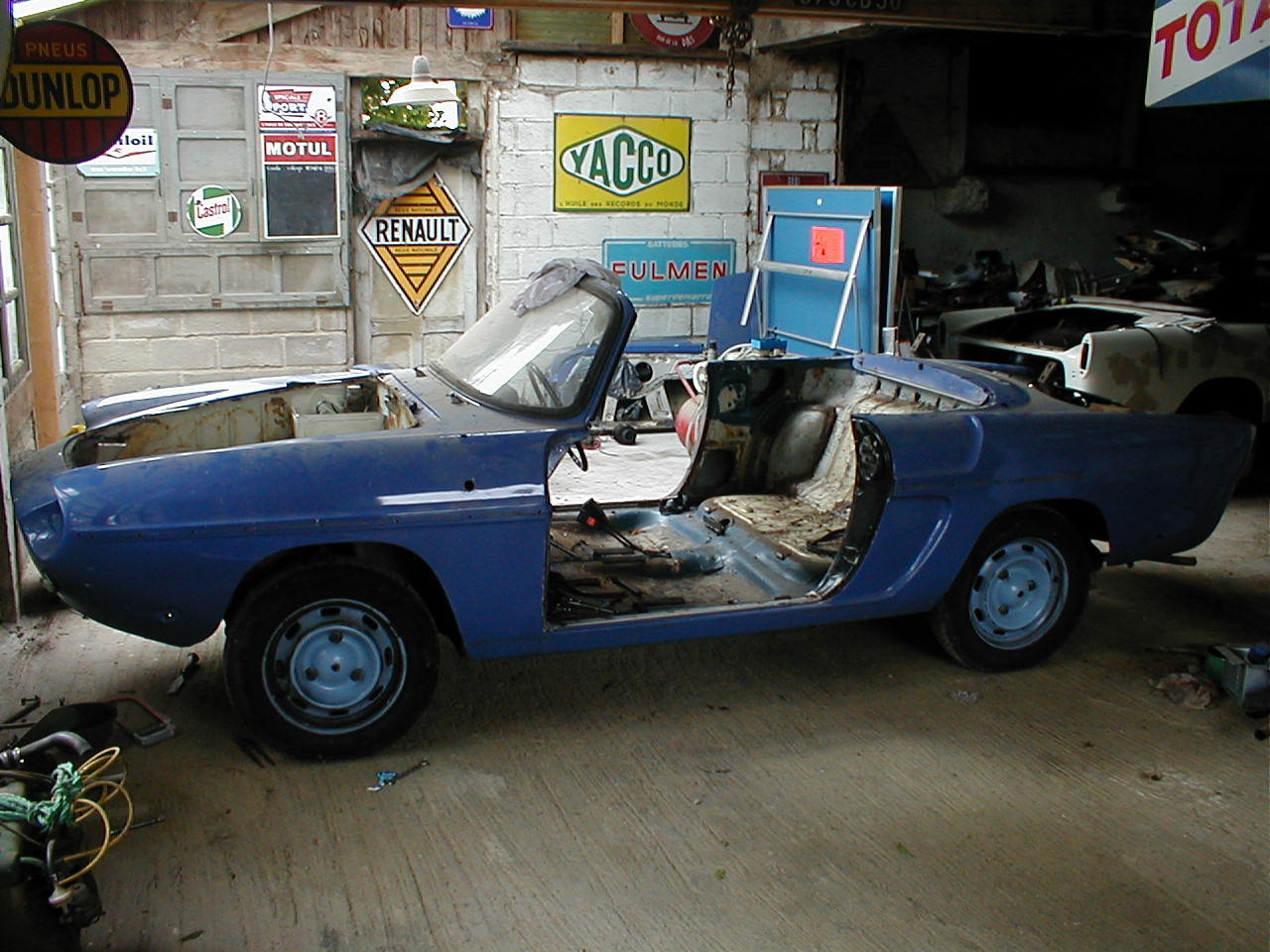

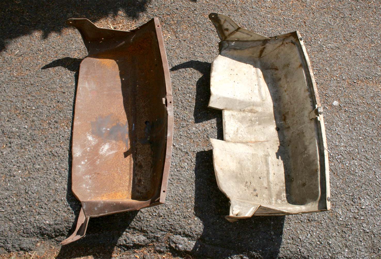

Cette fois, j'ai vraiment attaqué, ça sent déjà un peu la Corse! Je rentre juste de mon garagen une douche et ...le forum.
Mais y'a du boulot. Pour le moment c'est le grand déshabillage de la dame. Je la veux nue, complètement nue...avant décapage, sablage et travaux de tolerie.
Les portières sont en très bon état ainsi que les capots. Le plancher est bien malade et un peu le fond de coffre. les longerons sont relativement sains, c'est à dire que je devrai quand même y toucher.
Les ailes avants et arrières sont apparemment en parfait état.
Allez, j'envoie les photos.[img_mini]e6e5eb6248.jpg[/img_mini] [img_mini]bfbeeddc20.jpg[/img_mini] [img_mini]33acf2ae1f.jpg[/img_mini] [img_mini]73952b2440.jpg[/img_mini] [img_mini]ce0a865430.jpg[/img_mini]

PAT53> eh ben t'as pas peur, remarques que au moins toi tu connaitras exactement son état quand t'auras terminé, et t'en seras fier:good: :good: .
de qu'elle année elle est, on voit des ceintures de sécurité?:?:
courage à toi la corse n'est pas loin:)
cara62 posté le Dim 21 Mai 2006 à 23:25
Pat53> sur la première photo on voit une autre blanche:?: tu vas en faire une avec deux:?:
pat53 posté le Dim 21 Mai 2006 à 23:46
C'est une 1100 S de 68. L'autre voiture (blanche) est une Floride. Je vais récupérer dessus la partie cabriolet (tôle derrière la banquette) ainsi que le plancher. Ensuite je stockerai ce qui reste au cas où...(le capot arrière est aujourd'hui sur la voiture de Stratos...)

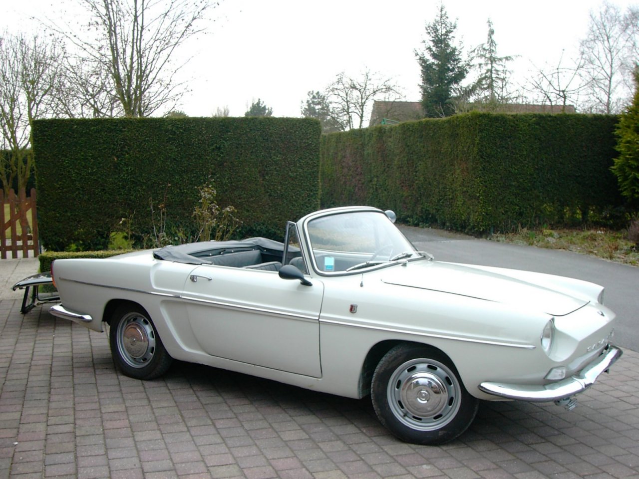

jo69 posté le Lun 22 Mai 2006 à 04:02

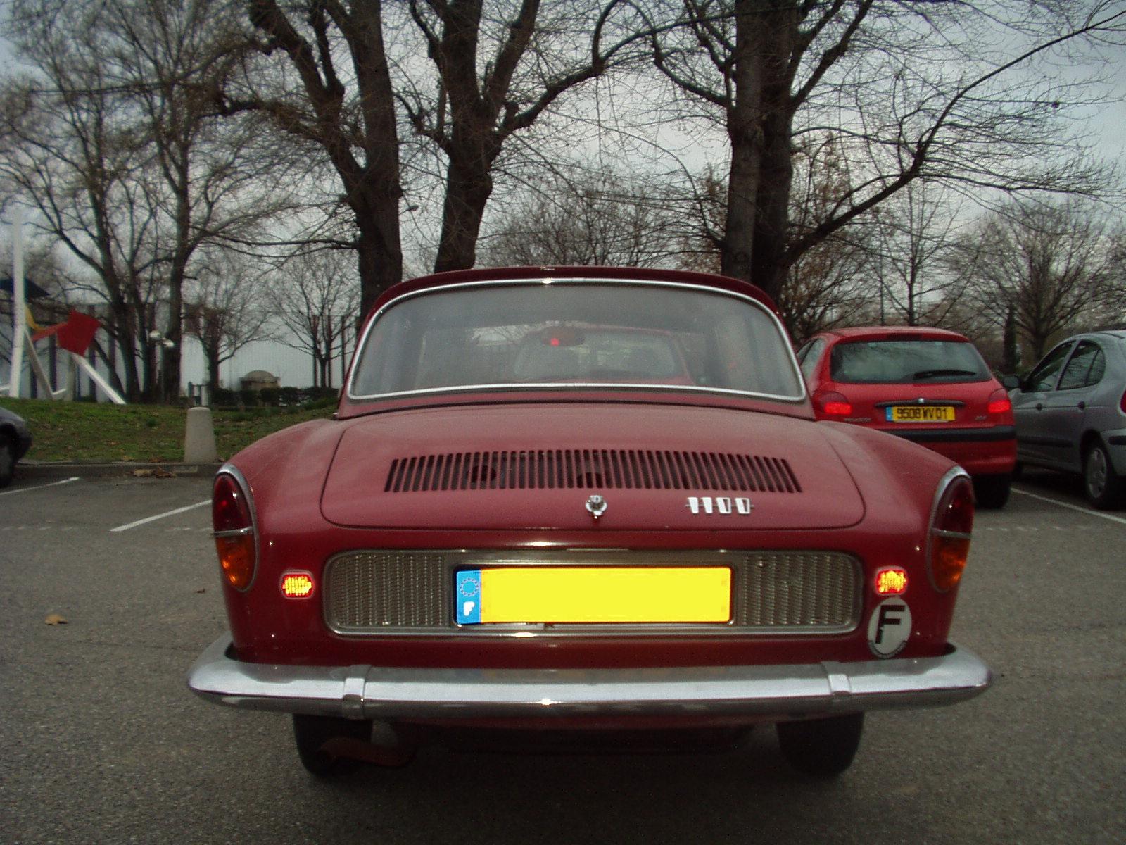

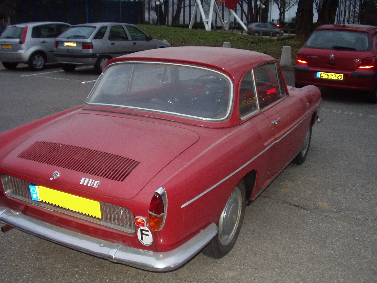

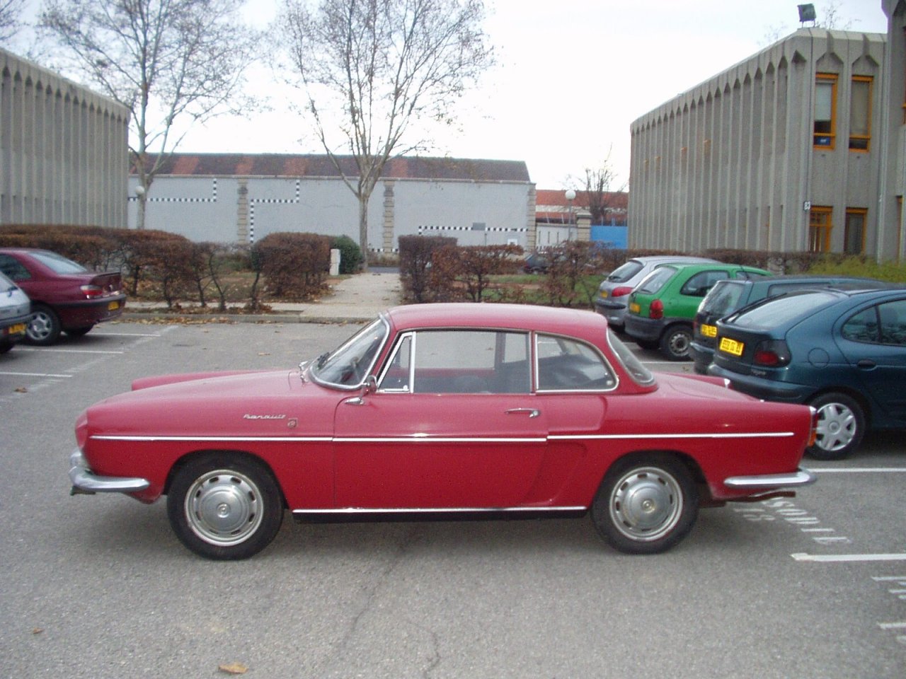

Comme prévu voici quelques photos de ma caravelle de famille.
[img_mini]18698842a8.jpg[/img_mini] [img_mini]f9ada95748.jpg[/img_mini] [img_mini]302d6be4a0.jpg[/img_mini] [img_mini]674b503c90.jpg[/img_mini]
Toujours à la recherche d'un garagiste sur Lyon qui pourrait me faire quelques travaux de finition.

>Pat53, c'est vrai que ça a l'air d'être bien parti pour ta Caravelle :good: ... Une chose, ne laisse pas ta caisse sans porte ainsi : soit tu lui boulonnes son hard-top, soit tu mets des renforts à la place de portes... sinon tu risques des surprises. Je vois que ta voiture était blanche à l'origine, peux-tu me donner les références de la teinte (sur le tablier avant, près de la batterie) ? Merci d'avance ;) ...

Pat53 - ta caravelle était blanche finalement a l'origine, tu pense refaire la teinte d'origine ou une qui te plais plus
alors c'est partie, on ressent bien ton envie de commencer, que les journées en seraient mème trop courtes :good:
en résumer tu as toutes les pièces qu'il te faut :good:
si tu ouvres les longerons profite de renforcer sur la partie avant et arrière de l'ouverture de porte c'est ici qu'elle sont trop souple

Jo69 - elle est hiperpropre cette caravelle, en plus avec la patine du temp c'est rare
pour la resuivre demande d'abord autour de toi, il y a bien plusieurs clubs d'anciennes sur Lyon, il y a mème le père Marcadier

Pat53 il est super ton garage il dégage une atmosphère an 60

jo69 elle est magnifique elle n a jamais ete restauree apparement juste le bas de caisse protege par de l anti gravillons pas de cloque de rouille c est beau quand ca reste avec sa robe d origine comme ça tu la laisse comme ça

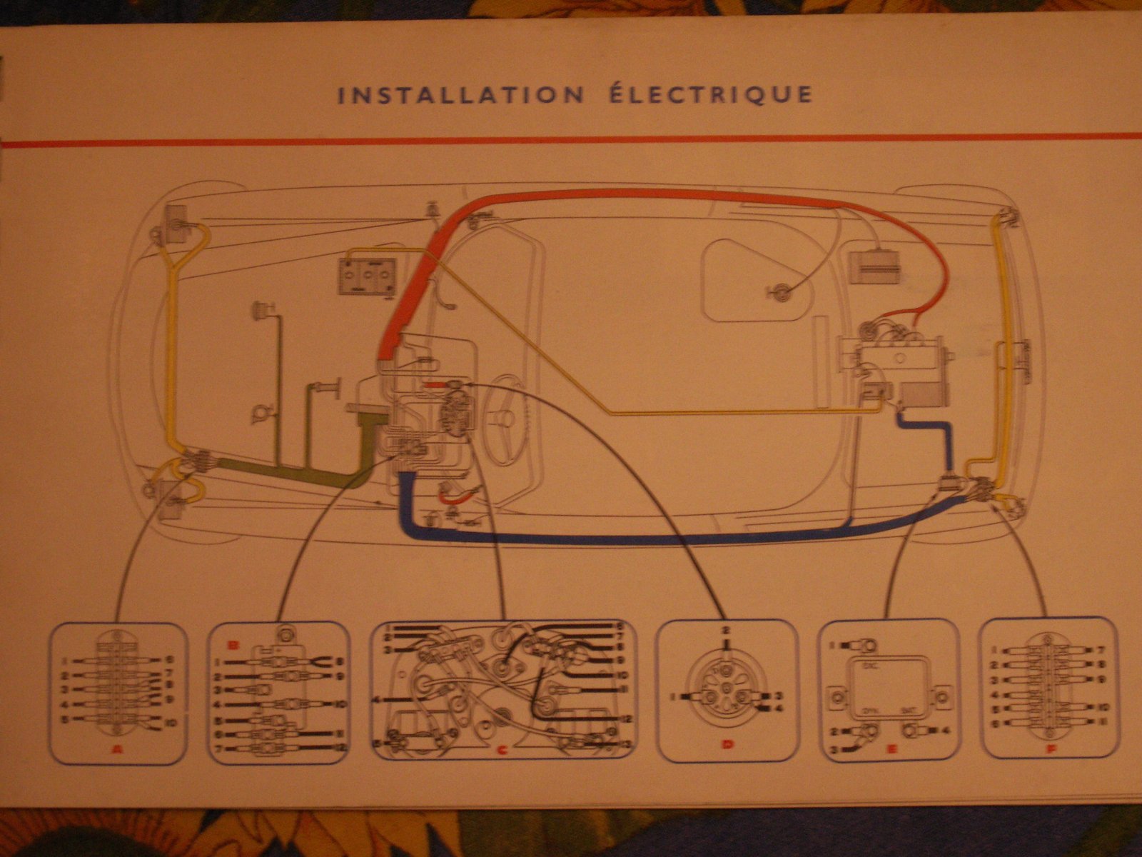

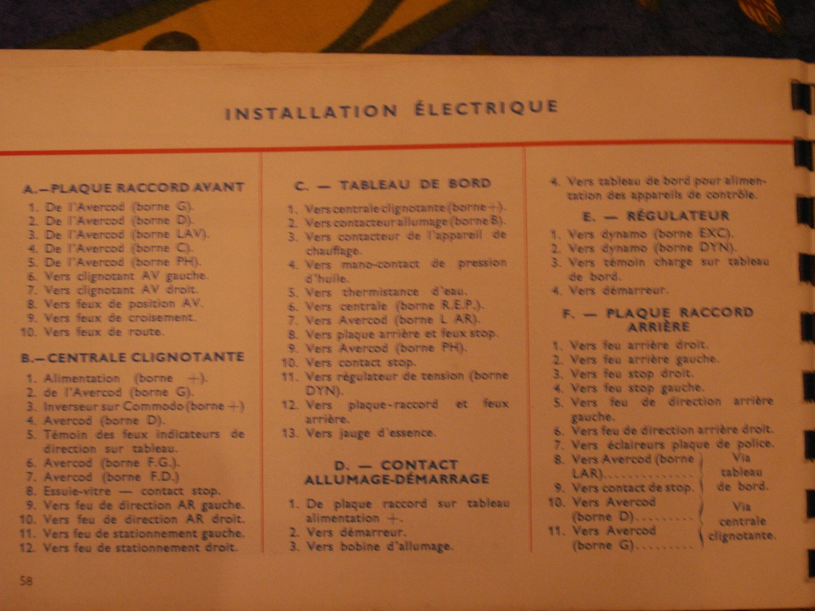

tu n'as aucune RTA ou quelconques documentations :?: :?:
j'ai de la doc pour 1092 présice ce que tu veux et je te fais les photos

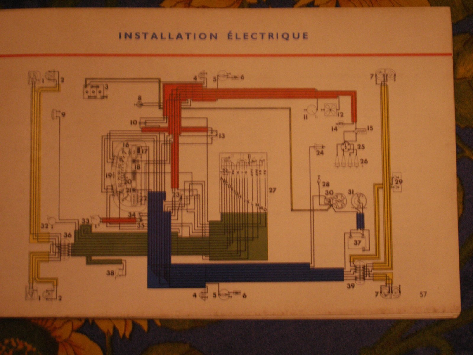

mura03 posté le Mar 23 Mai 2006 à 01:39
Yann77 - voila aprés je vais me coucher
la doc
[img_mini]fbcfb45616.jpg[/img_mini]
installation électrique les deux pages vont ensembles
[img_mini]37997080ce.jpg[/img_mini] [img_mini]26c080716f.jpg[/img_mini]
ces deux là aussi
[img_mini]a2adb08922.jpg[/img_mini] [img_mini]05213c3119.jpg[/img_mini]
s'il te faut autre chose demande
