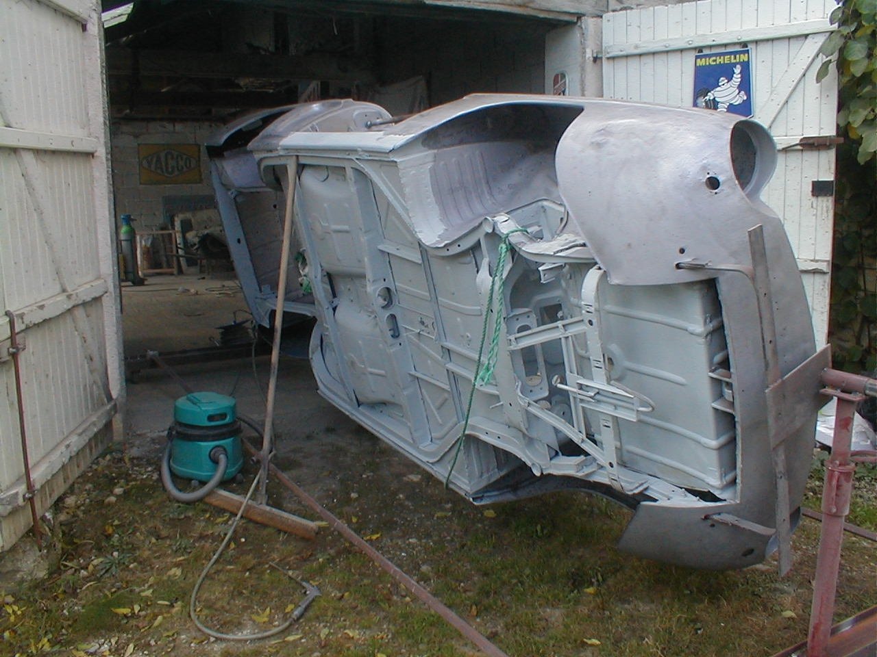

SOJADEM posté le Mar 16 Oct 2007 à 19:48
DEB c est tres simple la tige de commande le plus dur c est de trouver la corde a piano comme le dit GEORGEDU en bricolage je ne sais pas il y en a chez les ressortiers
pour etre a l aise tu demonte ton siege des glissieres tu enleve la plaque chromee et tu vois le petit rochet qui oscille sur la cremaillere fixe au siege ce cable passe dans le dossier du siege en haut il a une petite boucle ou le bouton du siege se visse dedans et en bas il se visse dans un serre cable le precontraindre un peu pour avoir la course pour soulever le rocher de la cremaillere
un petit cable pourrait faire l affaire mais c est pour l enfiler dans le dossier ce ne sera pas facile a moins de le fixer a une petite baguette et le faire monter mais je pense que c est un jeu de patience
[img_mini]51c891a409.jpg[/img_mini]

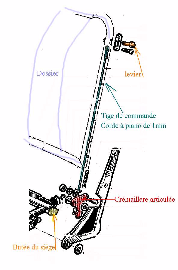

Cyber-PAPY posté le Mar 16 Oct 2007 à 21:34
Relever le siège:
le temps que je fasse mon dessin, SOJADEM a fait l'explication :good:
[img_mini]737e13df9d.jpg[/img_mini]
Un petit complément me semble quand même utile ':
Ce cable est très solide et en principe il ne doit pas casser.
Il faut donc rechercher la cause de la défaillance.
Le dossier vient se mettre en butée sur une came à cinq positions ( en orance sur mon croquis)qui donne l'inclinaison du dossier.
Chaque position correspond à un cran du "rochet" ( improprement appelé ici crémaillère)
Avec le temps la came a pu s'user ou se déformer et on vient accrocher " en force" le cran suivant
Le rochet a pu aussi se mettre en biais.
On doit alors exercer une traction anormale sur le cable qui se brise.
La corde à piano se trouve en bobines de 10 mètres dans les magasins de bricolage.
Le diamètre n'a pas grande importance de 1 à 1,5mm.

SOJADEM posté le Mar 16 Oct 2007 à 22:20
CYBER ma cremaillere et le rochet etait corect mais la tige etait cassè j atriburais plus le risque de casse la facon de maneuvrer le dossier vers l avant avant de lever le bitonniau avec la boule dans ce cas on force la dent du rochet sur les dents de la cremaillere et dans cette position il faut un gros effort sur le cable pour liberer le rochet et je pense que l usure prematuree du cable viendrait de cette mauvaise manip
Cyber-PAPY posté le Mar 16 Oct 2007 à 22:32
Tu as raison :les causes de rupture peuvent être diverses.
Pour ma part, avec mon coupé, j'ai assez souvent rencontré des difficultés avec ce levier lorsque le dossier est position inclinée au maximum ( celle que j'utilise le plus souvent)
Ayant de tous temps été le seul conducteur, je n'ai jamais forcé et mes deux cables sont encore intacts:
J'ai simplement utilisé une position un peu plus droite du dossier.

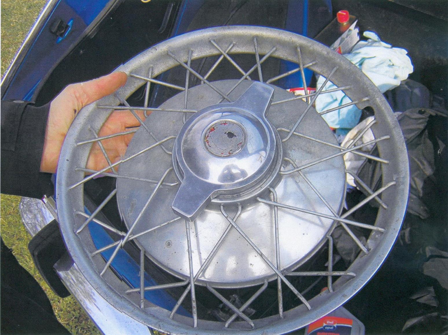

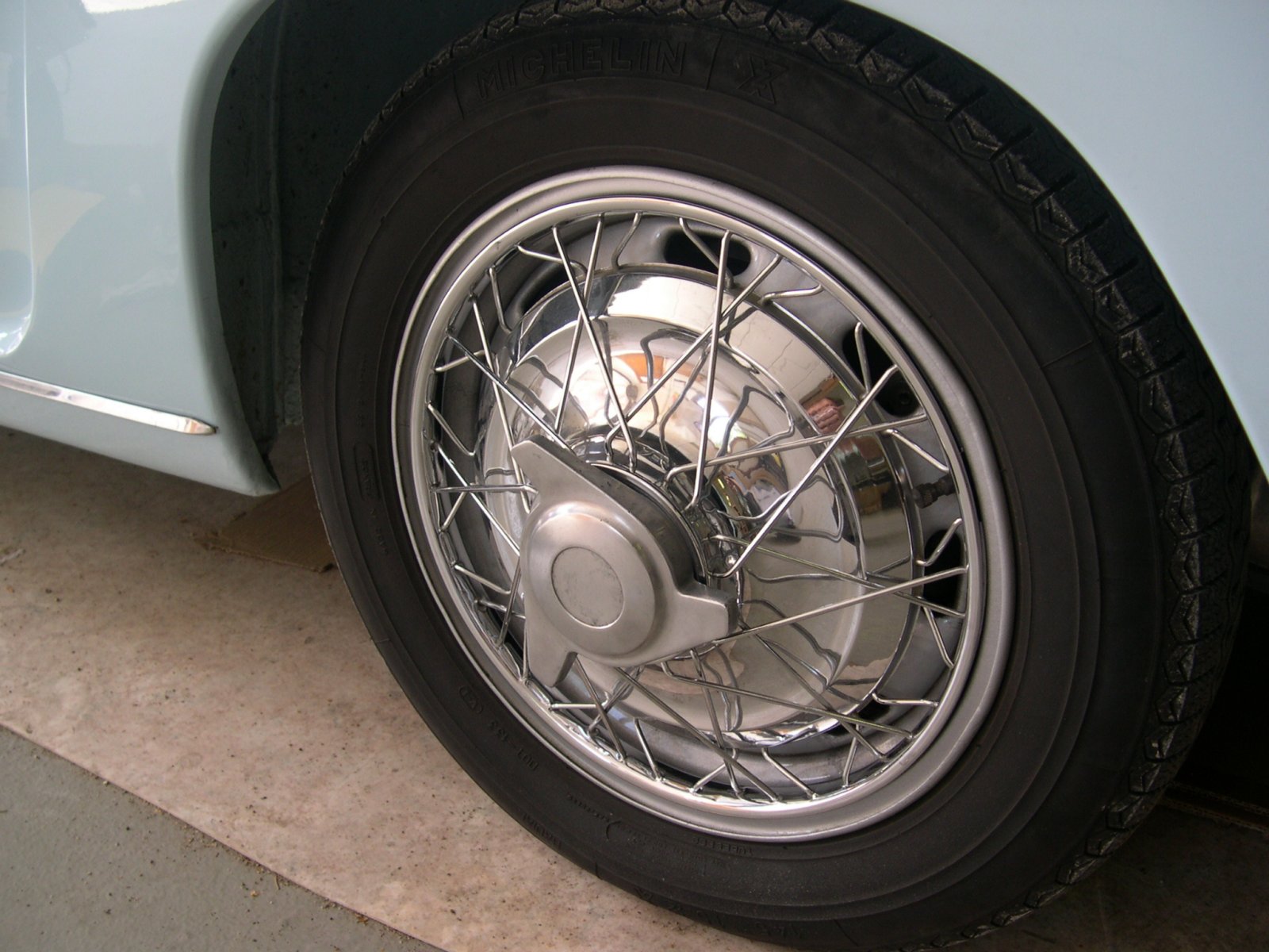

pg410 posté le Mer 17 Oct 2007 à 14:13
Jidé , j'en ai acheté ,il a fallu que je rallonge le filletage des écrous robergel
[img_mini]e7e2ad55b1.jpg[/img_mini]

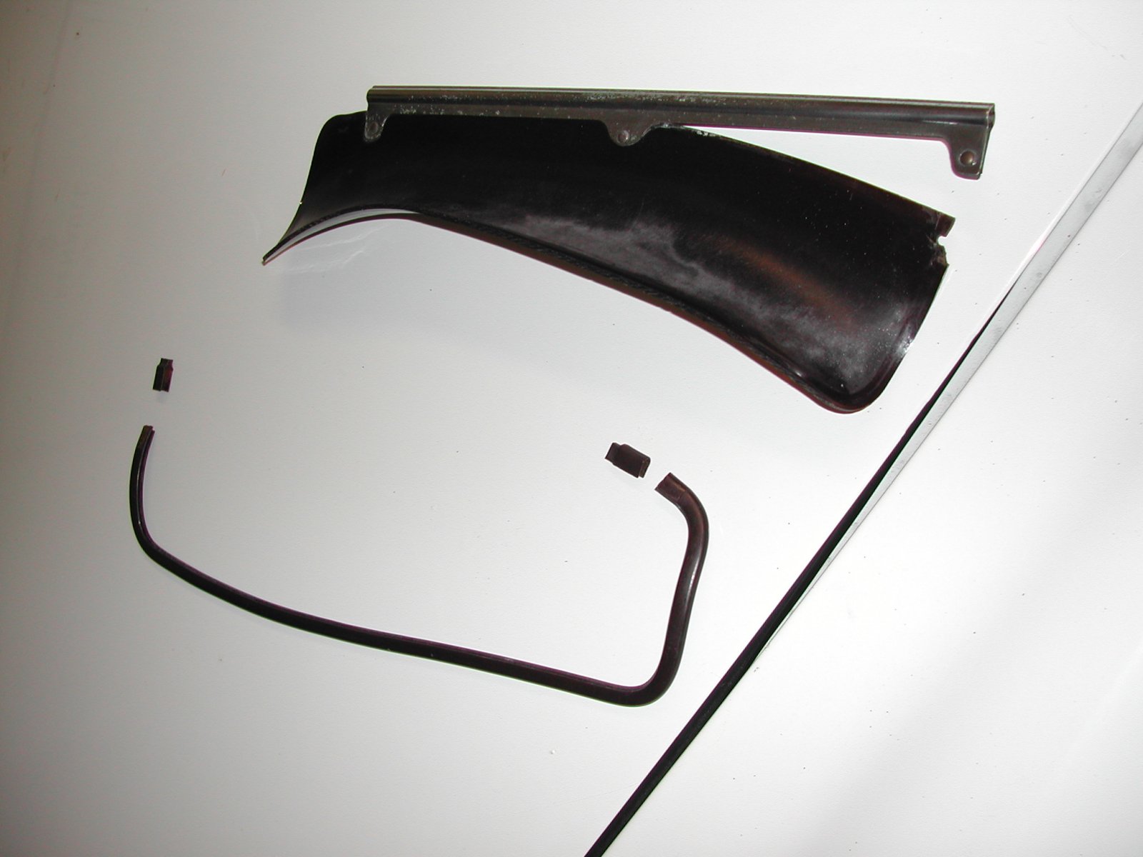

En parlant de pare soleil, Je suis à la recherche de deux embouts métalique pour ma belle . 4 photos en diront plus sur mon besoin .[img_mini]133cedd987.jpg[/img_mini] [img_mini]c170fde73c.jpg[/img_mini] [img_mini]0abb983c13.jpg[/img_mini] [img_mini]7280d73882.jpg[/img_mini]
mura03 posté le Mer 17 Oct 2007 à 21:13
Hctr62 - la petite pièce sur la première photo .... c'est bien ça qu'il te faut
hctr62 posté le Mer 17 Oct 2007 à 21:17
Oui, tout a fait il m'en faut deux pour le pare soleil passager .
mura03 posté le Mer 17 Oct 2007 à 21:22
J'ai peut-ètre bien ça dans les caisses avec le jonc mème, le temp que j'aille voir aux garages et je te dit
pas tout de suite les garages sont a 7 km de la maison :bad:
myllox posté le Mer 17 Oct 2007 à 21:40
Est-ce que le bord métallique qui cercle le plexi du pare soleil est toujours d'origine?
ou bien s'agit-il d'une option rajoutée a posteriori?
mura03 posté le Mer 17 Oct 2007 à 21:44
Myllox - tu veux parler du jonc qui fait le tour
il n'est pas métallique mais en plastique trés trés souple

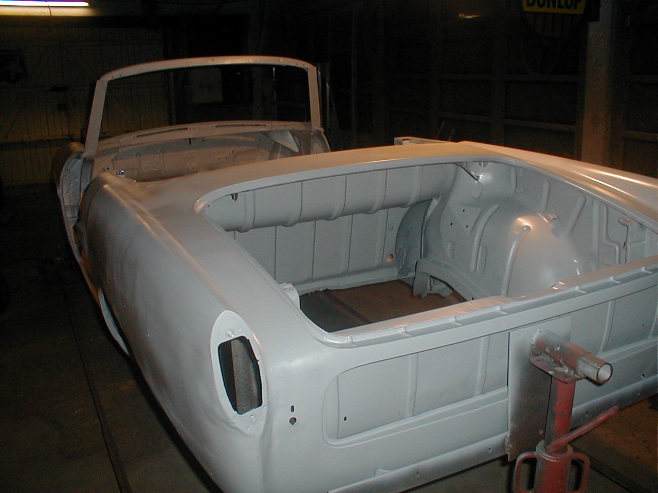

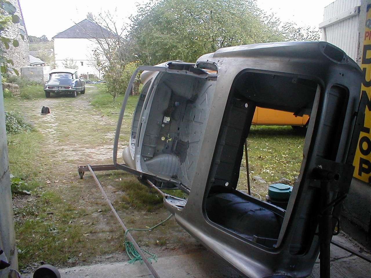

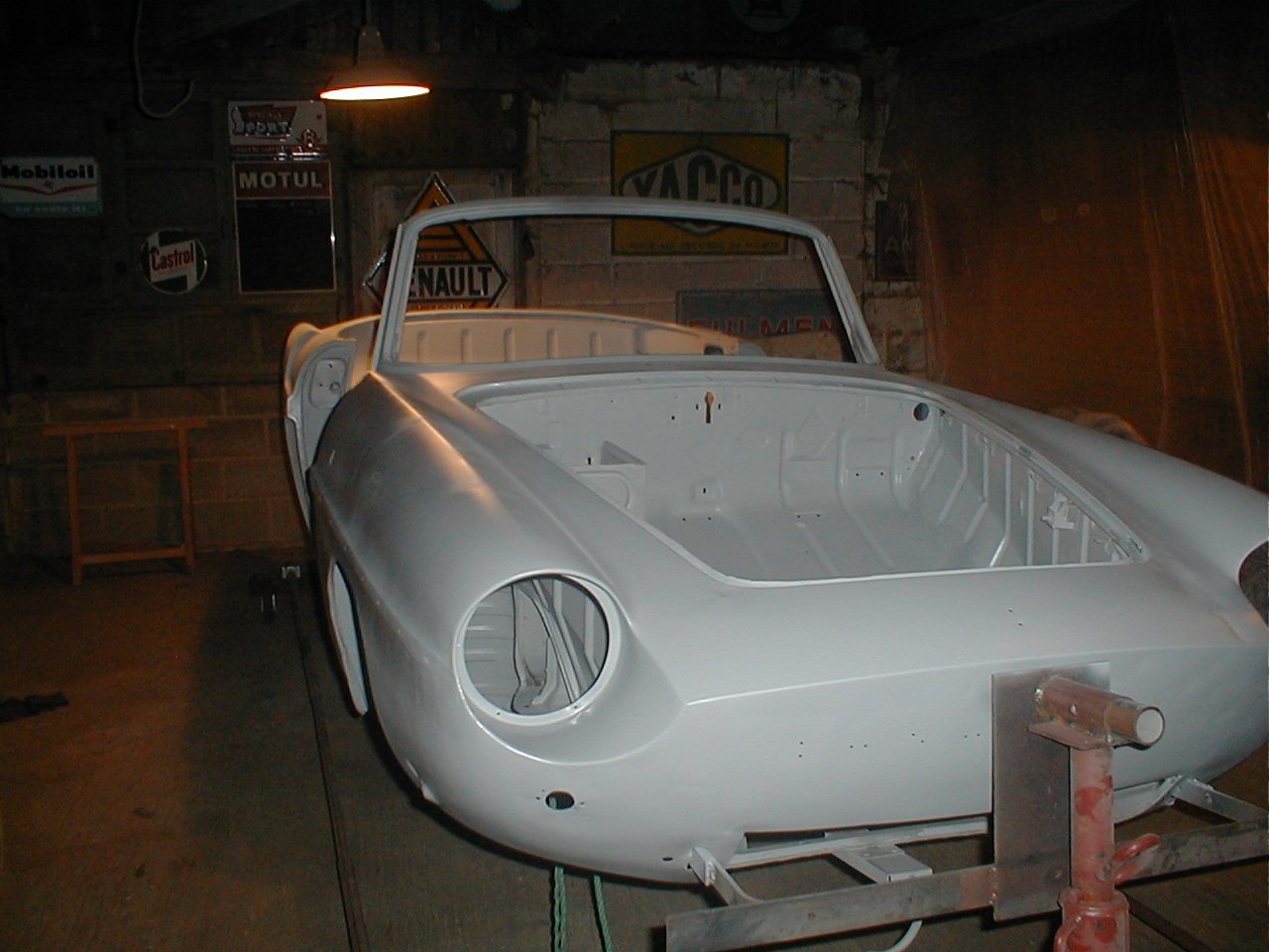

ça y est, elle est enfin en apprêt époxy!
Ce matin grosse séance de ponçage final et surtout chasse au sable qui s'est glissé partout et que y'en a toujours qui reste:bad:
En fin de journée, mise en apprêt, fêtée ce soir avec un bon petit Riesling:D
[img_mini]8dc3d95f59.jpg[/img_mini] [img_mini]fa281d2898.jpg[/img_mini] [img_mini]a97edc2f02.jpg[/img_mini] [img_mini]a7e68e2e71.jpg[/img_mini] [img_mini]217b4d6ec8.jpg[/img_mini]

Pat53 - :good: :good: super une grosse étape de franchie ça donne du coeur à l'ouvrage :D
pat53 posté le Mer 17 Oct 2007 à 22:16
Mura03, tu as raison, mais il était temps que ça se fasse, maintenant le compteur motivation est remonté au maxi:good: J'ai hâte de la reposer sur ses roues avec les trains refaits.
SOJADEM posté le Mer 17 Oct 2007 à 22:18
PAT ca avance bien
