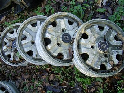

Bonsoir, question jantes:
Est-ce 165 x 13 et ces jantes vont avec nos belles?
[img_mini]f20040f85e.jpg[/img_mini]

Type de jante: Aluminium
Saison du pneu: Eté
Largeur de la jante: 6"
Largeur de la semelle: 165
Diamètre de la jante: 14 pouces
Ratio Flanc/Semelle: 60
Déport (ET): 9
Indice de charge: --
Entraxe (Nombre de trous): 3
ndice de vitesse: --
Entraxe (Diamètre): 98
DOT (facultatif): --
Fabricant de la jante: Exip
Merci[img]http://up.autotitre.com/forum/up/fc452310c2.jpg[/img]

jesolo ça le fait pas tes jantes alu car c'est pas le bon entraxe ça c'est le petit entraxe type
renault 5 ,renault 4 etc...
les flocars c'est entraxe renault 8 ,renault 16 etc...

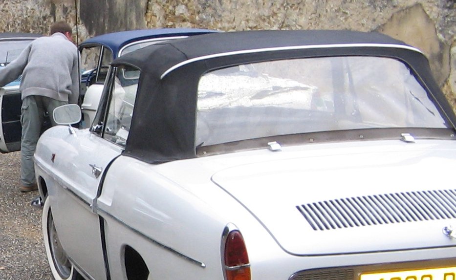

tecnop40 posté le Dim 14 Oct 2007 à 20:06
Une petite photo d'avant, le résultat est spectaculaire, il faudra voir sous la pluie....
[img_mini]9be26c082e.jpg[/img_mini] avant sous la lunette arrière, la toile était pratiquement blanche,
[img_mini]323f5653e6.jpg[/img_mini] après, tout a repris une couleur noire bien soutenue
SOJADEM posté le Dim 14 Oct 2007 à 20:38
Tecnop40 c est vrai ca redonne un bel eclat a la capote mais il faut souvent recommencer mais ca va le produit ne coute pas trop cher
mais c est un produit pour raviver la couleur mais non etancher la capote car dans une capote il y a une fine lamelle de
caoutchouc qui etancheise celle ci et au fil des annees ce caoutchouc devient poreux et craquele

technop40 , félicitation , c'est superbe ! c'etait une capote qui était blanchie mais qui était restée souple ? j'ai bien envie de faire transformer mon coupé en cab , as tu changé la banquette arriere ou etait ce déja un cab ?
