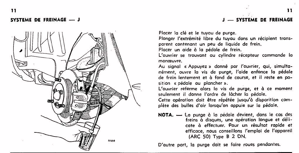

y a pas mal de boulot ( rien quand je vois ce que certain ont déja fait ! )et je pense qu'il y aura une peinture a refaire ( avez vous une idée du cout ? )
je dois refaire les freins car elle ne freine pas !
pensez vous qu'un speedy ou autre puissent s'en charger ?
Je ne me sent pas trop de toucher a çà !
merci de vos conseils
a vous lire
zeph
flupkedoc posté le Mar 09 Oct 2007 à 13:00
Zeph,
Pour les freins, es-tu sûr ? J'ai eu la même impression au début avec ma caravelle, Nos pieds sont trop habitués aux servo-freins hyper-sensibles. Chez moi, après contrôle, les freins étaient bon, et c'est moi qui ne poussais pas assez fort sur la pédale.
...mais bien sûr il faut vérifier les freins !
deb91 posté le Mar 09 Oct 2007 à 13:01
Zeph : félicitations !!!
Pour la peinture je ne sais pas trop, tout dépend des travaux de préparation (carrosserie) qu'il y a à faire; d'autres te renseigneront surement.
Pour les freins, un Speedy ou autre ne te le fera pas.
Et tu peux le faire toi même : je n'avais pas de compétence particulière ni outillage, )et j'ai réussi à le faire (changer lemaitre-cylindre, les flexibles, le répartiteur, réfection complète des étriers, purge, etc .... Ces freins sont assez simples, tout est bien expliqué dans les RTA et autres docs techniques, tu auras de très bon conseils sur ce Forum.
et tu auras la satisfaction de l'avoir fait, tu connaitras ensuite cette partie en cas de problème, et surtout tu sauras que c'est bien fait.
Plusieurs fournisseurs vendent toutes les pièces nécessaires.
Commence peut-être par nous dire ce qui ne vas pas (aucun frein, frein que d'un côté, qu'à l'avant, pédale molle, dure, etc... ) et inspecte les 4 roues (état des étriers, des plaquettes, ...).
Que t'as dit le vendeur au sujet des freins ? As-tu des factures de pièces ?
A+
jda posté le Mar 09 Oct 2007 à 13:05
Bien content pour toi elle est revenue sans frein par la route ? ou par la route sur un plateau?
les freins c'est qd même ce qu'il y a de plus simple à refaire sur une auto ce n'est que du démontage remontage
je ne voit pas ce qu'ils pourraient faire pour toi à part une grosse facture...
avant de t'exciter prends contact avec des gens qui sont prè_s de chez toi et qui bricole les anciennes y'en a bien un qui viendra voir et faire un diagnostique
1 ton niveau de lockeed est -il au max, sinon il y a peut être une fuite
2 qd tu appuies sur la pédale si elle s'enfonce d'un seul coup puis qu'elle est dur et le reste cela peut être un pb de purge, si elle continue à s'enfoncer sans que le niveau de loocked baisse c'est que la coupelle de ton maître cylindre n'est plus étanche
pour moi la p^remière chose c'est de changer le loockeed et de purger ensuite pdt la purge s' il y a un étrier duquel il n'y a pas de loockeed qui sort cela peut être un flexible bouché
une fois la purge faite vérifier si toutes les roues freinent et idenfier celles qui ne freinent pas au cas ou et démonter alors les étriers correspondants afin de les dégripper
ill n esemble pas utile de démonter tout de a à z il faut procéder par étape pour identifier d'où viennent les pb
ensuite qd tes freins seront refait fait les vidanges de tous les fluides moteur boite liquide de refroidissement et roule avec pour bien sentir l'auto et en profiter un peu et d'ici 2-3 tu envisageras ta peinture, il ne faut pas mettre la charrue avant les boeufs

zeph posté le Mar 09 Oct 2007 à 15:50
Merci pour vos réponses
j'ai ramené la voiture sur un plateau.
le vendeur m'a dit qu'il s'agissait des étriers a changer, mais je ne suis pas sur de ce qu'il me dit
je n'ai eu aucune facture .la pédale est normale , et je pense que je vais effectivement commencer a purger le liquide de freins et voir ce que cela donne .je vais également acheter au plus tôt une revue technique afin de connaitre un peu mieux cette voiture.
pour le liquide de frein , faut il mettre du DOT4 ?
mura03 posté le Mar 09 Oct 2007 à 16:49
Zeph - oui DOT 4 et pas trop vieux prend le dans un magasin ou il y a du débit pas ou ça traine sur les étagères
déja regarde s'il est clair dans le bocal
s'il est foncé retire ce qu'il y a dans le bocal (seringue ou poire) et remplace le avant de purger en premier la roue qui est la plus loing arrière droit,purge jusque le liquide sort clair, attention de remplir le bocal a mesure
et celui qui appuie sur la pédale ne doit pas relacher trop vite, mais lentement pour que le DOT4 ai le temp de remplir le maitre cylindre
en plus pour controler tu repousse légèrement le piston s'il revient ...... c'est qu'il fonctionne

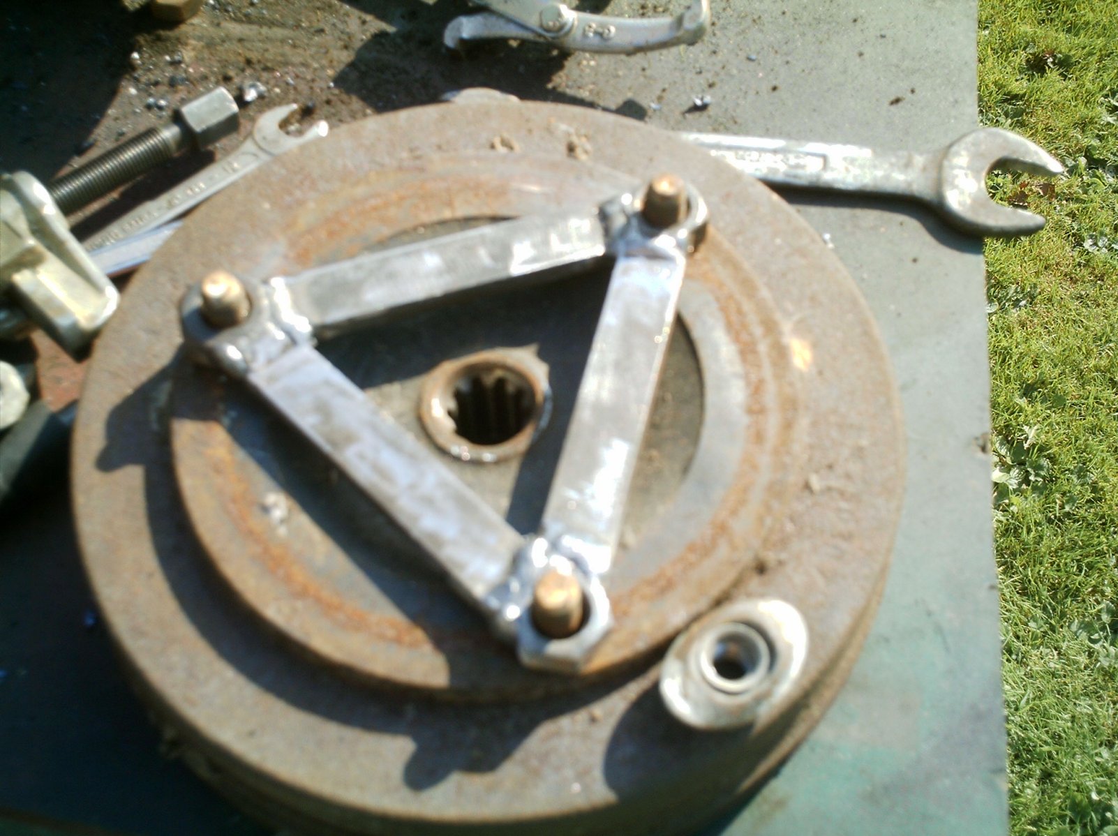

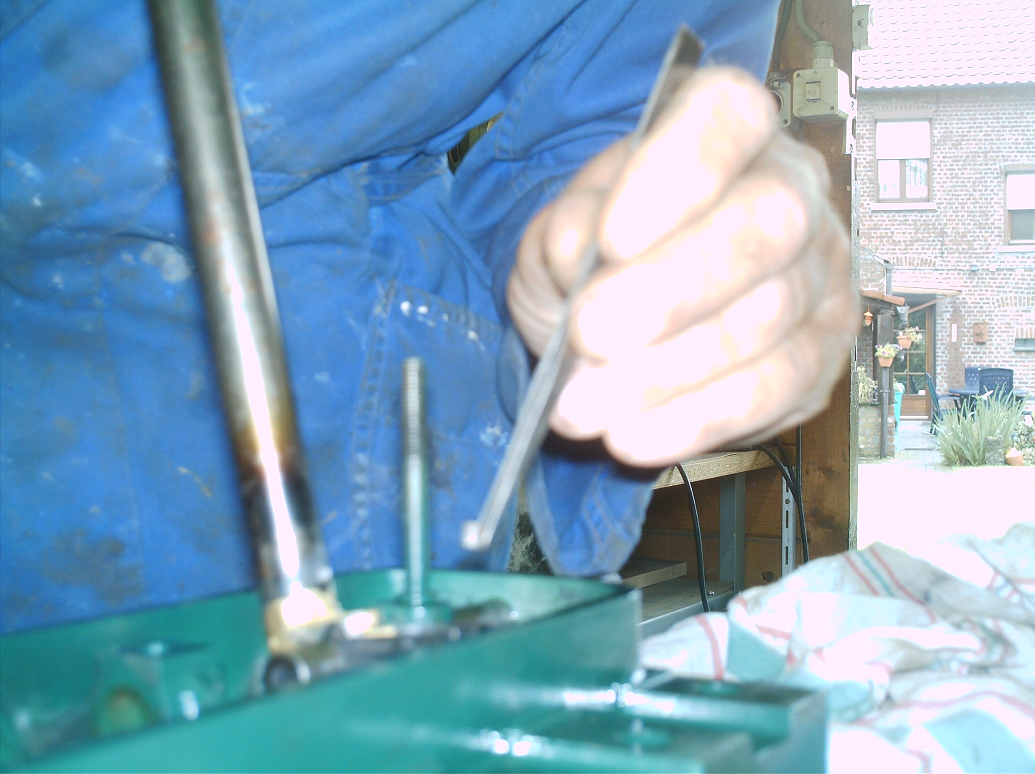

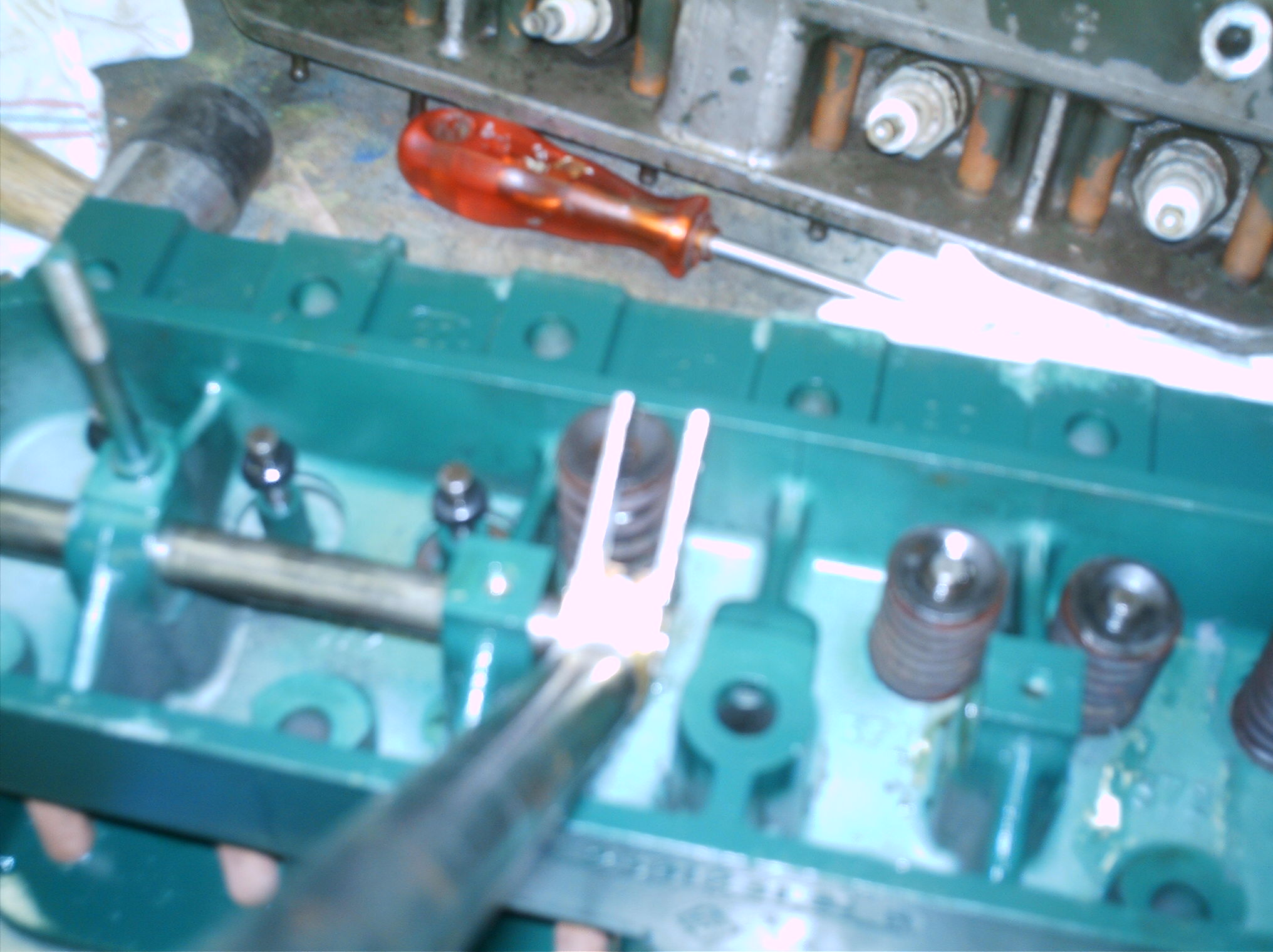

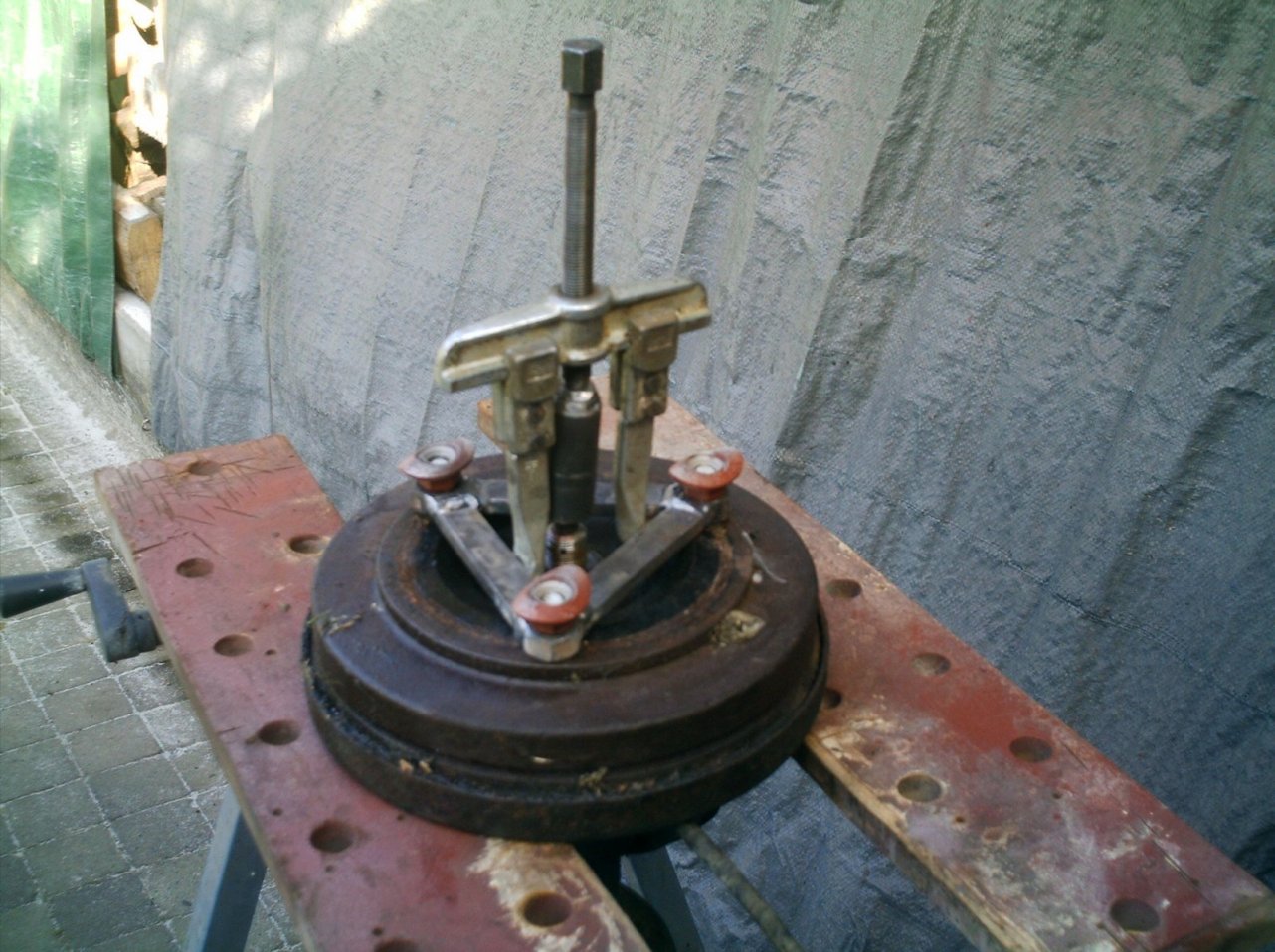

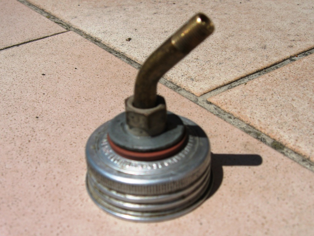

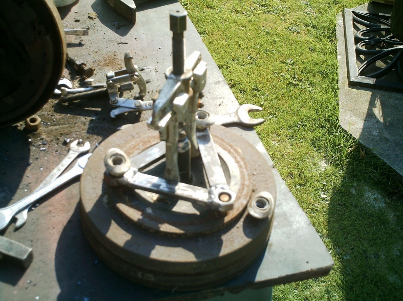

Voici quelques petites pièces que j'ai fabriquées pour le remontage des soupapes et le démontage des tambours de la Floride !
[img_mini]0b15fd9046.jpg[/img_mini] [img_mini]f53457b319.jpg[/img_mini] [img_mini]7a12bab727.jpg[/img_mini] [img_mini]1514e0f7db.jpg[/img_mini] [img_mini]28fbfc9c47.jpg[/img_mini]

FLO61BEL - purée :oh: tu as peint l'intérieur de la culasse
myllox posté le Mar 09 Oct 2007 à 22:01
Et moi qui allait me contenter de peindre l'extérieur de ma culasse:D
ce de quoi je me contenterai d'ailleurs;)
deb91 posté le Mar 09 Oct 2007 à 22:05
J'y crois pas : l'intérieur de la culasse : jamais vu çà.
Mais ... tu vas être obligé de peindre également l'intérieur du réservoir, du radiateur, de ...
Je plaisante, mais Quel souci de la perfection : chapeau bas. :good:
Et merci pour les photos de l'outillage maison, çà donne des idées re :good:
mura03 posté le Mar 09 Oct 2007 à 22:19
FLO61BEL - tu n'as pas peur que la peinture se détache et aille obstruer le filtre de la pompe a huile ou un conduit

Beau travaille flo61bel :good: , mais je ne pence pas que peindre l’intérieur de la culasse soit une bonne idée, :!: si l’huile décolle cette peinture.:?:

Merci FLO61BEL pour les photos du sablage :good:
et également pour l'outillage spécifique.

Il est plus simple d'ôter les roues pour la purge, surtout si on ne dispose pas d'un équipement sophistiqué.
Voici ce que préconise Renault:
[img_mini]7784a9df08.jpg[/img_mini]

Sur la doc de CP il est précisé de faire la purge roues pendantes :(
je ne vois pas bien pourquoi car ça n'a aucune action sur le système de freinage puisque la voiture n'est pas équipé d'un système de freinage arrière en fonction de la charge

Cyber-PAPY posté le Mer 10 Oct 2007 à 17:52
"Roues pendantes"
Je me posai la même question.
Peut être pour baisser le point de sortie et éviter aux bulles de stationner dans un coude des flexibles de frein......

CYBER dans le document que tu as mis il est dit de mettre le tuyau dans un recipient avec un peu de lookeed pourquoi moi je ne l ais jamais fait et mes freins etaient bien purges est ce que c est en cas de relachement de la pedale avant de resserer la vis de purge de cette facon l air ne rentrerait pas dans le circuit???
heh ben moi je sais pourquoi les roues pendantes quand on veut faire une bonne purge il faut demonter les roues et pour demonter les roues il faut bien quelles soient bendantes:) :) :) :) :ouin: :ouin: :ouin: :idee: :idee: :idee:

Cyber-PAPY posté le Mer 10 Oct 2007 à 20:06
Purger seul
Comme il est indiqué dans l'article, la purge est assez fastidieuse et ils recommandent d'utiliser un ARC50
ARC50 Ques acco :?: :oh:
tout simplement un truc à X 000 € qui met le circuit de freinage sous pressionet compense le niveau du bocal.
Ainsi pas besoin de Shadok pour pomper :)
Il suffit alors d'ouvrir la vis de purge et d'attendre la disparition des bulles.
On obtient aussi un partie de ce résultat avec un moyen bien plus économique:
On fixe une valve sur un bouchon de bocal de frein de récupération et on branche le tout sur un compresseur dont la pression est réglée à 0,5 Bar environ
Il suffit alors d'ouvrir la vis de purge et d'attendre la disparition des bulles. On ferme alors. Puis a chaque roue on revient vérifier et éventuellement compléter le niveau du bocal
petite illustration en provenance de Team R8
[img_mini]5eec26cd2e.jpg[/img_mini]
