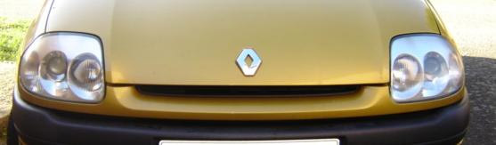

J'ai un petit souci pour régler la hauteur d'un phare sur clio2 :
Ce sont ces optiques :
[img_mini]59c265d473.jpg[/img_mini]

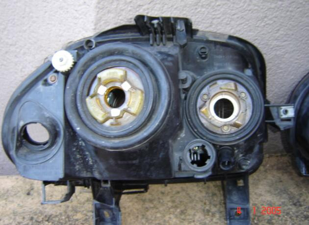

A priori il existe la vis blanche qui permet de régler la hauteur, mais elle ne fait rien du tout sur mon optique et est super dur à tourner !
[img_mini]17b1597aa9.jpg[/img_mini]
Y'a t'il une astuce pour régler le phare ? un truc à desserer quelque part ? etc ?
Bref qui l'a déja fait ?

Tu n as pas une molette cote conducteur en bas a gauche je suppose qu elle est a cote de la molette pour illuminer plus ou moins ton compteur ou c pas ca la question:?:
thamomo007 posté le Lun 12 Mai à 22:29
Si j'ai cette molette mais elle sert à commander le moteur électrique qui gère la hauteur des phares....
Ca marche bien quand les 2 phares éclairent à la même hauteur, pas quand un éclaire en haut et un en bas ... :D
tamtam1472 posté le Lun 12 Mai à 22:53
Oui pour la molette mais si tes phares sont encore trop bas il y a une vis spéciale que tu peux chopper derrière l optique ou sur le dessus, il doit y avoir un trou pour passer un tournevis...
sinon demandes à un garagiste de te montrer ou c'est et fais le après!;)
un réglage par optique.
thamomo007 posté le Lun 12 Mai à 23:41
A priori ca serait le truc blanc cranté qu'on voit sur la photo mais ca ne bouge rien du tout.
