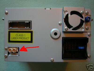

Bonjour,(désolé si je pourri le post ) j ai acheté une A4 avant de 2004 avec le RNS E d origine sans regarder si le GPS marcher je ne savais même que l écran basculait le problème est quand je m en suis aperçu impossible de mettre ou d extraire le cd j ai emmené la voiture chez Audi et l ancien proprio avait mis 2 CDs (audio) dans l emplacement DVD, une fois les CDs enlevés (sans rien démonter par audi) je n avais pas le dvd navigation, j ai acheté 2 version différentes sur ebay et pour les 2 il me met (cd mal inséré) quand je ferme l écran (cd illisible) par contre il marche avec un cd audio ou MP3.
Chez Audi ils mon dit que se n est pas la meme lentille qui lit le DVD et l audio et qu il ne peuvent rien faire et le seul endroit que j ai trouvé pour le faire regarder est en Allemagne.
Vraiment merci si quelqu un peut m aider.

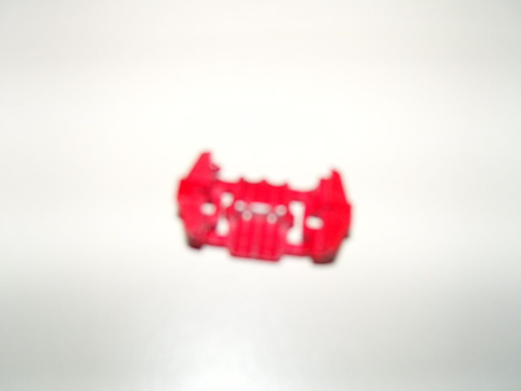

Bonsoir à tous, je me suis enfin lancé dans l'achat d'un dietz 1451. Le probléme est que j'ai reçu les cosses en photo. Je ne comprends comment les mettre. Derriére mon RNS-E je n'ai pas assez de place pour mettre des cosses aussi grosses.
Je voulais donc savoir si les cosses que l'on m'avait envoyé correspondaient et sinon quelles sont les références des bonnes.
Merci d'avance
[img_mini]70c8435d23.jpg[/img_mini] [img_mini]0b21581b28.jpg[/img_mini]
