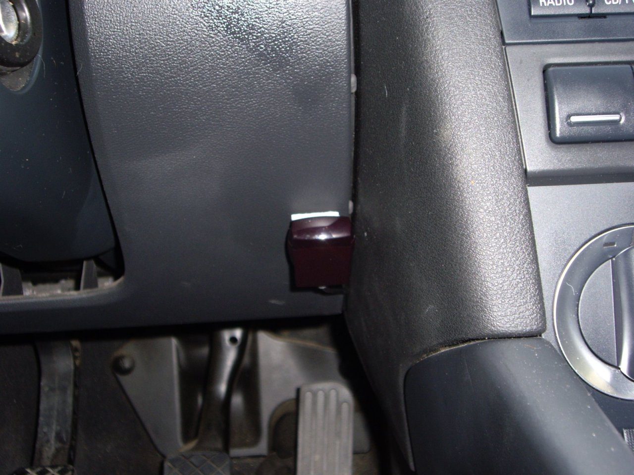

Le bouton est un simple interrupteur pour activer le freetv, je l'ai donc branché dans la boite à gants..d'autres ont trouvé un bouton type "esp" pour mettre sur la console centrale...pour moi audi ne voyait pas quel bouton pouvait s'adapter...

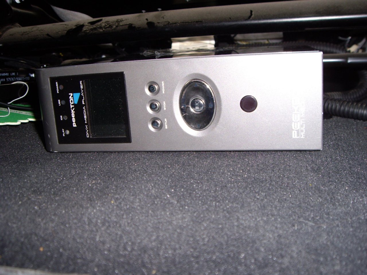

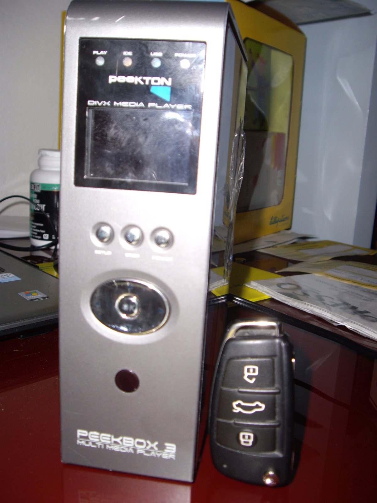

- un lecteur multimédia...çà c'est le top c'est une peekbox3 avec adaptateur voiture (ir télécommande déportée+allume cigare) dussus je stock 300Go de médias en tout genre...
je l'ai mis sous le siège conducteur fixé avec du velcro (je m'en sers aussi chez moi, il fallait pouvoir l'enlever facilement), et la quasi intégralité des fils sont cachés (rca sous la boite à gants et sous le cache plastique de la boite à vitesse jusqu'au siège; alim remontant via le cache du frein à main...)
si tu n'as pas acheté de lecteur dvd et que tu as des médias sur ton ordi c'est ce que je te conseille !!

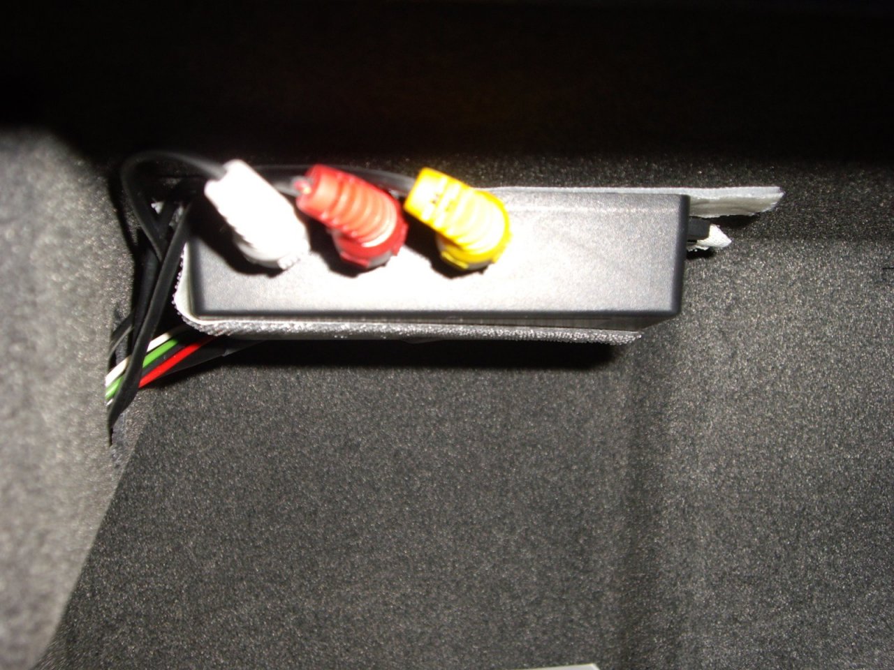

quelques images de l'insttallation... le freetv est fixé dans la boite à gants coté exterieur...le boitier dietz lui doit etre fixé par des vis... le velcro c'est laid et çà tient pas des masse sur ce support
[img_mini]62ee486aa4.jpg[/img_mini] [img_mini]f156d2aa3d.jpg[/img_mini] [img_mini]c2e6f1b446.jpg[/img_mini] [img_mini]e732ee32ac.jpg[/img_mini]
