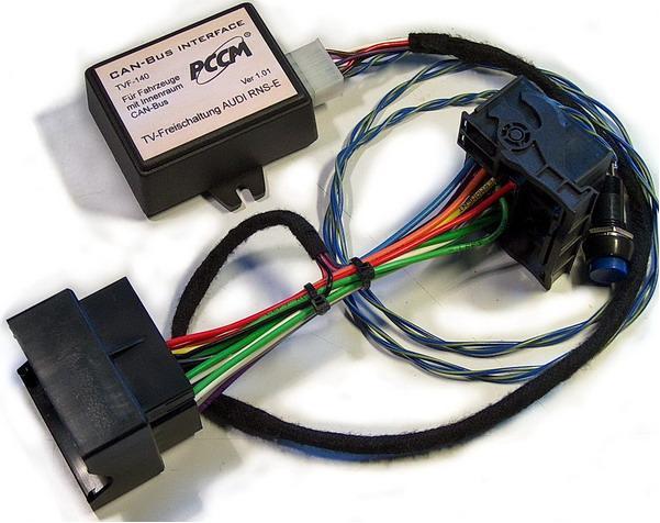

alexmovrel posté le Sam 19 Avril à 18:56
Bonjour à tous
je viens vers vous car je viens d'acheter sur ebay un interface dvd pour mon MMI navigation plus RNS E et comme je suis pas trop doué en électronique je préfère prendre quelques conseils auprès de vous. Alors, j'ai branché la fiche grise derrière le rns e jusque la pas trop de problème il me reste quatre fils:
Un rouge le mode d'emploi me dit de le brancher sur le 12 volts permanent mais je ne trouve pas l'emplacement.
Ensuite j'ai 2 autres fils qui doivent être brancher sur le can high et can low emplacement 9 et 10 mais ces emplacements sont actuellement déja pris puis il me reste un fil que je dois connecter au ground negative et je ne sais également pas ou est l'emplacement.
j'espere que vous pourrez me venir en aide je vous souhaite un bon week end
caiada posté le Sam 19 Avril à 20:10
Peut tu me montrer une photo de cette interface ??

alexmovrel posté le Sam 19 Avril à 21:47
Voici l'interface:[img_mini]83af75564a.jpg[/img_mini] je l'ai acheté sur ebay a car hightech en allemagne merci beaucoup pour vos réponses
cordialement Alexandre
alexmovrel posté le Sam 19 Avril à 21:54
La photo est pas très nette désolé, en fait j'ai la prise grise qui est plug and play facile a brancher, après il me reste ces quatres fils le rouge le noir le marron et le blanc je pense qu'il faut les mettres dans les emplacements power connector du rns e mais voici les elements que j'ai
9 : Can H
10 Can L
11: Tel mute
12 KL 31
13: U14St DSP (radio on)
14: DWA - GND
15 KL 30
16: U14 r-1
voila je sais pas a quoi correspond le plus et le moins
Encore merci.

electrode24 posté le Sam 19 Avril à 23:53
Salut alexmovrel
J'ai recu ton mail pour ton probleme appel moi au 0633714827
Y a une solution pour ton boitier GND egal Masse
Pour le can bus sans soucis tu le repred au niveau du RNS-E avec un Y ou un domino
c'est le meme boitier que pour les lecteur IPOD et TNT sur RNS-E

t'as mis combien de temps pour l'avoir ton module? je comptais l'acheter également sur bc-elec..et j'avais bien vu que c'était du plug...
le module ressemble à çà [img_mini]6a2622eb4d.jpg[/img_mini]

franckouille posté le Sam 26 Avril à 01:34
Bon je me lance demain à l'installation...
par contre je connais pas ces cosses livrées avec le kit...
on se branche en // sans enlever le connecteur tu m'as dis Alex... mais on ne dénude pas les fils? le cosses sont censées être autodénudante mais est ce qu'il faut vraiment appuyer à fond (j'ai pas l'impression que çà dénude vraiment)?...bref y'a t'il une manip spéciale?
franckouille posté le Sam 26 Avril à 14:18
Dietz installé...et çà marche nickel...
en fait je me faisais du souci...mais l'installation se passe sans aucun souci...c'est vraiment simple
manque plus que le freetv...

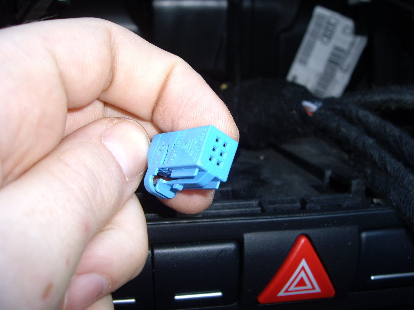

par contre je me suis aperçu qu'il y avait une fiche qui n'était pas branchée...à quoi correspond t'elle?
[img_mini]2ea281e6d4.jpg[/img_mini]

caiada posté le Dim 27 Avril à 08:51
Telephone non

Bon,
apparemment rien à voir avec le rns-e... il se pourrait que cela soit le connecteur airbag passager off.. connecteur en option dans la boite à gants...
