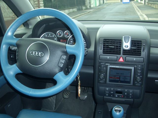

nammster posté le Sam 02 Fev à 13:09
Bonojur a tous je compte m acheter une A2 d ici quelques semaine je n'ai plus de voiture avant j'avais une lupo GTI de 2001 avec un MFD G mais je l'ai vite cahnger pour sa [img_mini]ae79214fe6.jpg[/img_mini]clario 2din avec navigation sur HDD
plutôt sympa mais a la vente de ma voiture je les garder cela dit j'aimerai bien l'échanger contre un RNS E + € ou le vendre pour m acheter un RNS E maintenant mes questions sont avec l ODB d une A2 a t on l affichage des info GPS car en ce qui concerne les MP3 au la radio sa marche
quelqu'un peut il me venir en aide pour ce réponse je suis très habille de mes mains donc les petit bricolage ou autre me dérangerons pas mais je voudrai vraiment ce RNS E dans ma new A2
nammster posté le Dim 03 Fev à 14:19
Voilà a quoi sa ressemble dans une A2 regarder pas le cuir je le trouve pas top
[img_mini]2ec97fa5be.jpg[/img_mini]
