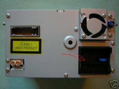

Jottab - je pense qu'il n'est pas correctement connecter au can-bus.
s'il n'est pas correctement connecter au Can-bus de la voiture, le Vag-com ne pourras jamais le reconnaitre.
regarde ton RNS-E derriere, la ou la grosse prise ce connecte, si tu regarde bien il y a des numeros de chaque petite prise qui ce connecte dessus, avec ce numero tu peut regarder dans le plan en haut de ton RNS-E et savori exactement ce qui est connecter ou.. regarde si le pins de Can H et L par exemple sont connecter au bon endroit dans le RNS-E.
tu voie ce que je veut dire ?
caiada posté le Mar 22 Janv à 13:33
[img]http://up.autotitre.com/forum/up/dd8aae51a5.jpg[/img]
regarde dedans bien pres et tu a les numeros qui te font savori dans le plans ce que c'est ..
puis controle dans ton RNS-D.
s'il y a une difference.. alors ton cable du RNS-D doit etre remplacer par un de RNS-E
ce n'est que du plug and play.
ca ce remplace en 1 minute

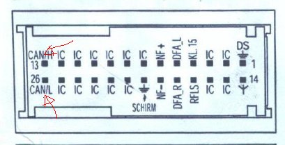

jottab posté le Mar 22 Janv à 13:50
Voilà donc mon cas :
[img]http://mk0.ti1ca.com/v24btk99t.jpg[/img]
note ou est inscrit sur le rns-d la position des can l et H.
si tu arrives a decrypter chapeau lol.
merci de ton aide en tt cas.

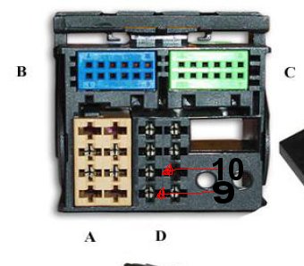

Dans ton plan .. le
can l et H dans le RNS-E est dans la prise D pin 9 et 10
comme sur la photo
[img_mini]1c7b3df46d.jpg[/img_mini]
sur le RNS-D le Pin 13 et 26 !
[img]http://up.autotitre.com/forum/up/9fe7fe4baa.jpg[/img]

Ok je vai tester donc de relier ces deux cables aux pin 13 et 26 je vais passer un ti coup de vag et on verra ce que ça donne. maintenant ma crainte c que l'eclairage et le contact soient aussi des inversions de cables car je te le dis honnetement, le mecano que je voi n'est pas mauvais en la matiere et il est dubitatif comme il l'etait deja au sujet des cables du can-bus. sinon j'espere qu'il y a une fonction auto destruction du véhicule sur le vag lol...:good: :good:
caiada posté le Mar 22 Janv à 14:23
Oui c'est ca ce qu'il faut faire ..
l'inversion des cables vers le pin 13 et 26 de ton RNS-D.

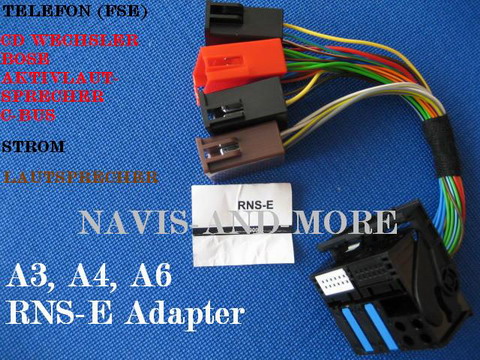

caiada posté le Mar 22 Janv à 14:43
[img_mini]b35d636a37.jpg[/img_mini]
en gros .. premiere prise tout en haut ( couleur noir ) dans la photo ici attachee.
prise noir Telephon.
prise Rouge CD charger Bose Activespeakers, C-bus
Prise noir - Power
Prise Brun hautparleurs.

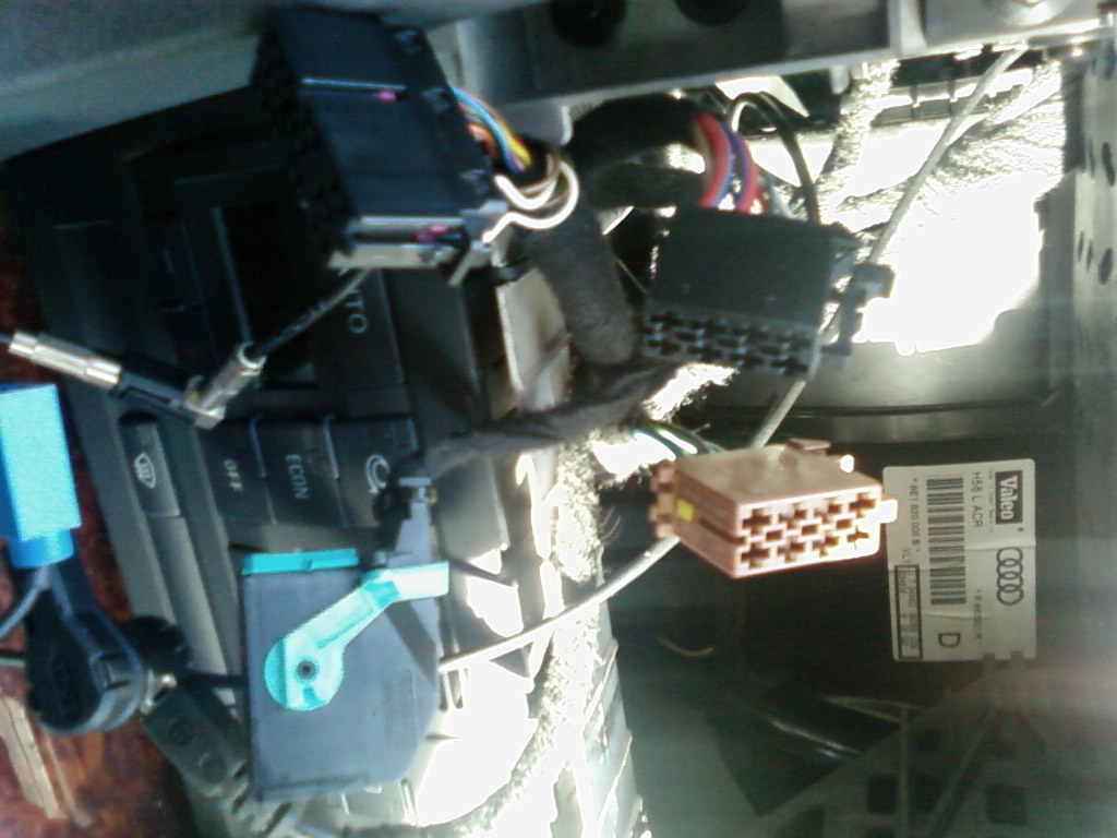

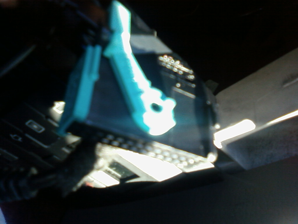

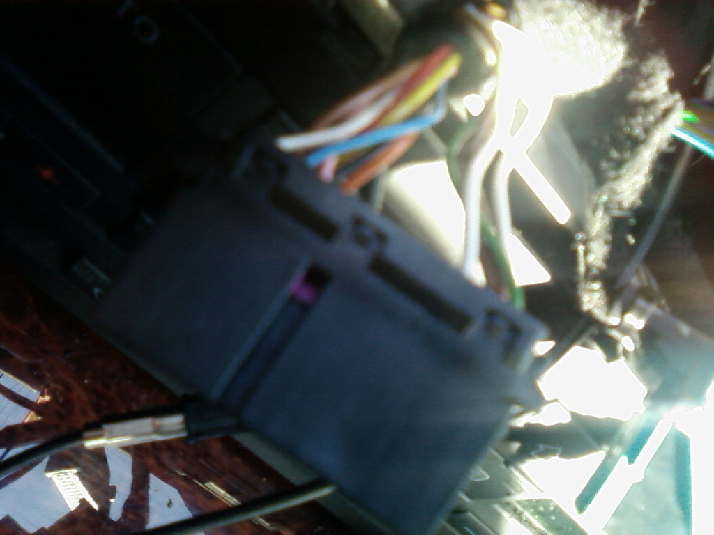

jottab posté le Mar 22 Janv à 14:45
[img_mini]383c2da2c8.jpg[/img_mini] [img_mini]d215f0a2c3.jpg[/img_mini] [img_mini]89985a396f.jpg[/img_mini] [img_mini]3c814ac3d2.jpg[/img_mini] [img_mini]9c616292a0.jpg[/img_mini]
voila les photos des prises de la voiture je sais pas si c'est important mais l'ecran du tableau est en couleurs.
les qulites sont bof mais g que mon tel sur moi, dsle.

Alors...
quand tu mets les cables que viennent avec le RNS-E .. les prises rentrent bien dans celle de ta voiture exact?
d'ailleurs elles on une coupe different pour ne pas les melanger au connection.. exact ?
jottab posté le Mar 22 Janv à 14:51
Oui c'est exact
caiada posté le Mar 22 Janv à 14:51
Une chose est sure la prise bleu la 26Din est celle du can-bus.
donc il faut que tu croise les cables de cette prise vers les pins can qui vont dans ton RNS E
jottab posté le Mar 22 Janv à 14:53
Si tu regarde la quatrieme photo note comme la prise ne contient aucun cable au milieu alors que la sortie du rns-e t'envoie deux cables, en l'ocurrence, les cables du can-bus juste sur les connecteurs du milieu de cette prise. je pense donc qu'il y a un gros micmac et que entre des a3 et a4 je suis pas si sur de la comptatibilite.
jottab posté le Mar 22 Janv à 14:57

La 4eme photo c'est la prise de 26pin ? :louche:
ou c'est la prise de la 2eme photo.
ou tu branche cette prise ( de la 2eme photo ) dans ton RNS-E ??
caiada posté le Mar 22 Janv à 15:13
En tout cas c'est ici que tu a le can-bus!!
[img_mini]d215f0a2c3.jpg[/img_mini] ;)

jottab posté le Mar 22 Janv à 21:12
Miracle ca yest tout fonctionne!!!!!!
alleluia!!!
bon, j'ai pris une heure de temps, suis aller voir mon fameux mecanicien qui finalement m'a depanne et ça c'est génial!!
comment?
eh bien on a pris les cables d'adaptations on a coupe les deux cables qui vont vers le rns-e (can bus- L et H) ces cables on les a rallonger jusqu'au tableau de bord et on est venu se raccorder directement sur le gateway (fiche bleue derriere le compteur) voir mon message quelques lignes au-dessus. Deux petits points de soudures, on remonte le tout, et.... :love: miracle tout fonctionne à merveille. Demarrage à la clef, eclairage rouge la nuit, fleche et affichage sur le tableau de bord, bref, nickel. Donc vous saurez mes amis qu'il faut passer par cette petite bricole pour faire le passage du rns-d au rns-e. Merci en tout cas à tous ceux ici qui me sont venu en aide et si je peux aider n'hésitez pas. Manque que le chargeur qui apparait on zone ombree sur l'ecran et on ne peux pas acceder aux cd. Autre chose on a branche le vag-com et bizarrement :louche: :louche: il ne détecte toujours pas le gps. faudra que je trouve des renseignements sur l'étape exacte pour configurer le tout bien qu'à l'heure actuelle j'ose pas trop tout chambouler vu que tout fonctionne. Pour le chargeur, la prise à l'arrière 26pins en fait ne correspond pas à l'rns-e donc pour faire fonctionner le chargeur risque de devoir également chinter des cables.
bref, je suis soulager et je peux vous dire que ça change la voiture un gps comme ça!
