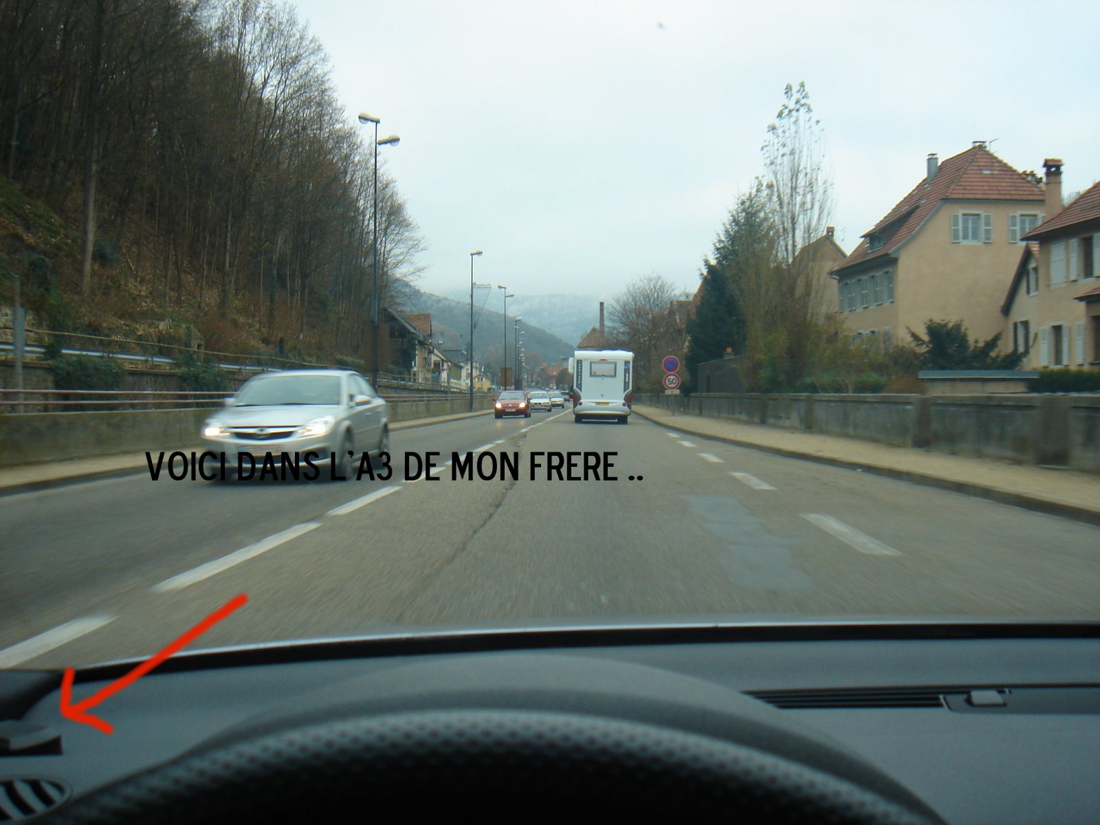

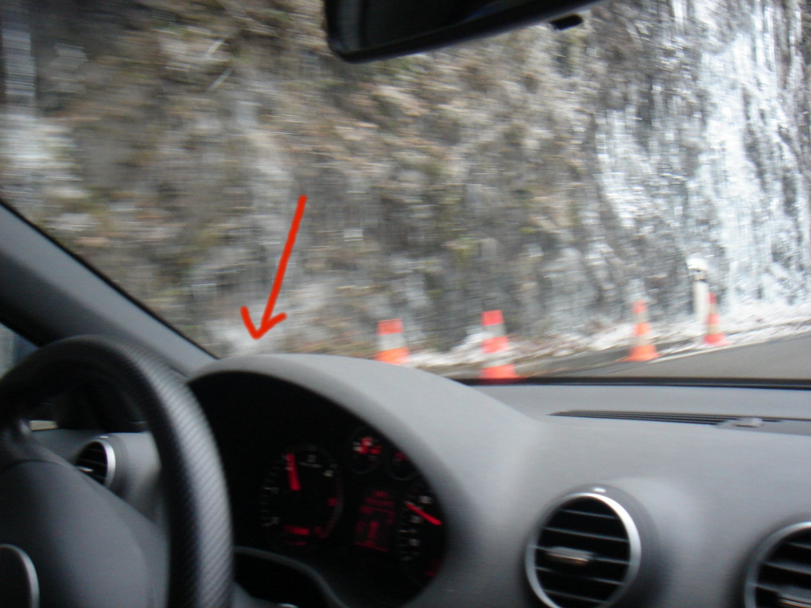

je voulais savoir aussi si le lieu où j'ai installé l'antenne est important car j'ai l'impression de ne pas avoir une bonne réception. je l'ai mise à l'arrière du rns-e vu que c'est magnétique. Est-ce bon?
pour la réception , faut-il que plusieurs satellites soient visibles?

Pour l'antenne GPS elle est vraiment tres mal placé.
Les coupures sont du a un tres mauvais signal de reception.
Aussi, les copies DVD deconnent pas mal.
Je te conseille donc de prend un DVD original.
Pour l'antenne, sort ton RNS-E, puis essaie de passer le câble de ton antenne GPS vers le cote du volant, passe en dessus du volant ou près des pédales, puis sort la par ta boite a fusible qui ce trouve sur le cote conducteur du tableau de bord, puis pose l'antenne avec du scotch ( scratch, donc le scotch en tissue avec une partie en plastique dure et l'autre plus tendre) et tu pose l'antenne juste sur le coin du pare-brise. Il y a une photo ici que illustre dans l'A3 de mon frère.
La tu a le maximum de reception et donc ça marche sans interruption.

caiada posté le Lun 14 Janv à 14:28
La position de l'antenne dans L'a3 de mon frere.
[img_mini]8ca2da5a27.jpg[/img_mini] [img_mini]0fd35bf556.jpg[/img_mini]

Je pense que je vais faire monter l'antenne sur le toit pour avoir un signal opti.
