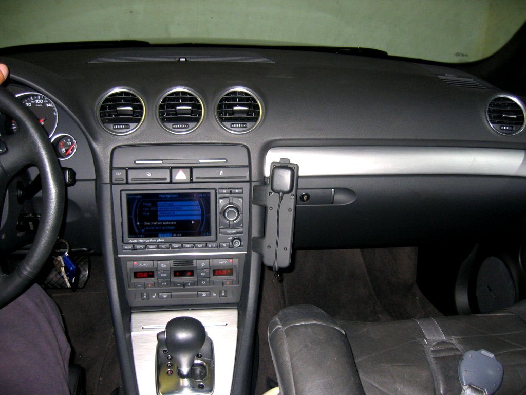

Voila enfin
je viens de terminer de monter ce truc .. il ma fallut pres de 4 heures...
Bon apres les pleures de ma fille pour la ramener chez ca tonte, j'ai eut quelques minutes pour faire quelques photos ( prise avec le telepone)

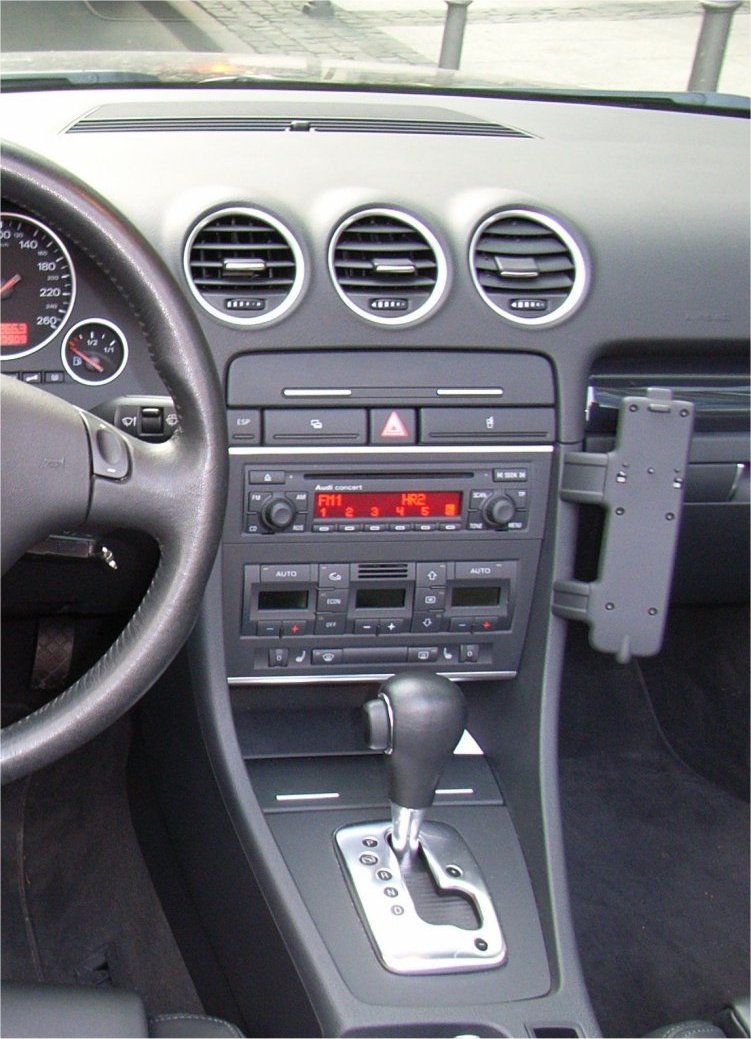

Voici AVANT -
donc radio Concerto 2 et decor tout en noir ( jaime pas )

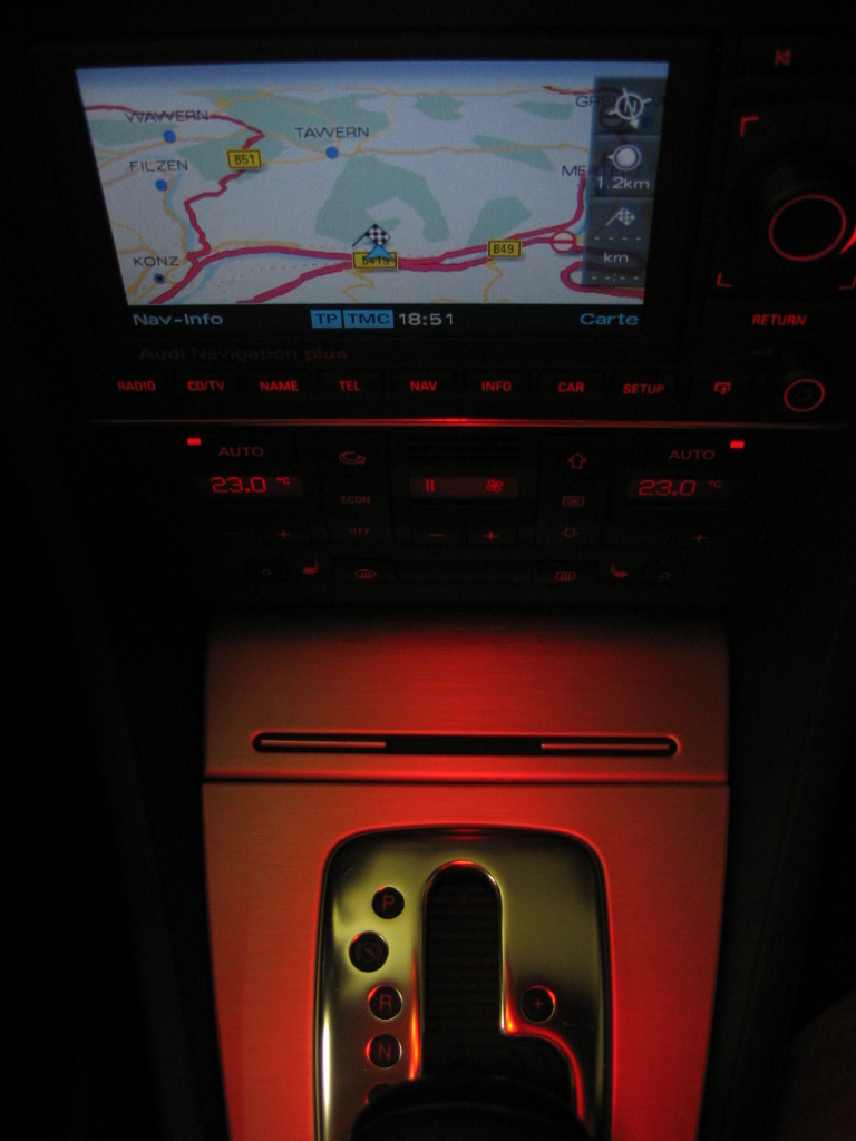

Maintenant -
je ferais une photo convenable demain de tout le tableau de bord.
J'ai fait mettre toute la deco interieur en ALU brossé - ( du vrais alu pas imitation) avant c'ete tout en noir assez nul j'aimé pas trop.
Aussi j'ai mis les retros de la S4 ( alu) la aussi .. demain ce seras en photo.
LA seule chose que est provisoire est l'antenne dans le Kit Telephone, je l'ai mis la mais c'est provisoire.. elle doit etre mise du cote conducteur juste derrier la boite a fusible.
ce seras que pour samedi prochain...
Kit alu - complet - 750euro + -
NAV RNS-E 650 euro ebay
Cache frontale climatisation - 85 euro.
Double DIN - 55 euro
Module prises - 50euro
Retros Alu- 299 euro - ebay.
Il me manque juste le Bluetoth kit pour le RNS-E ( module audi )

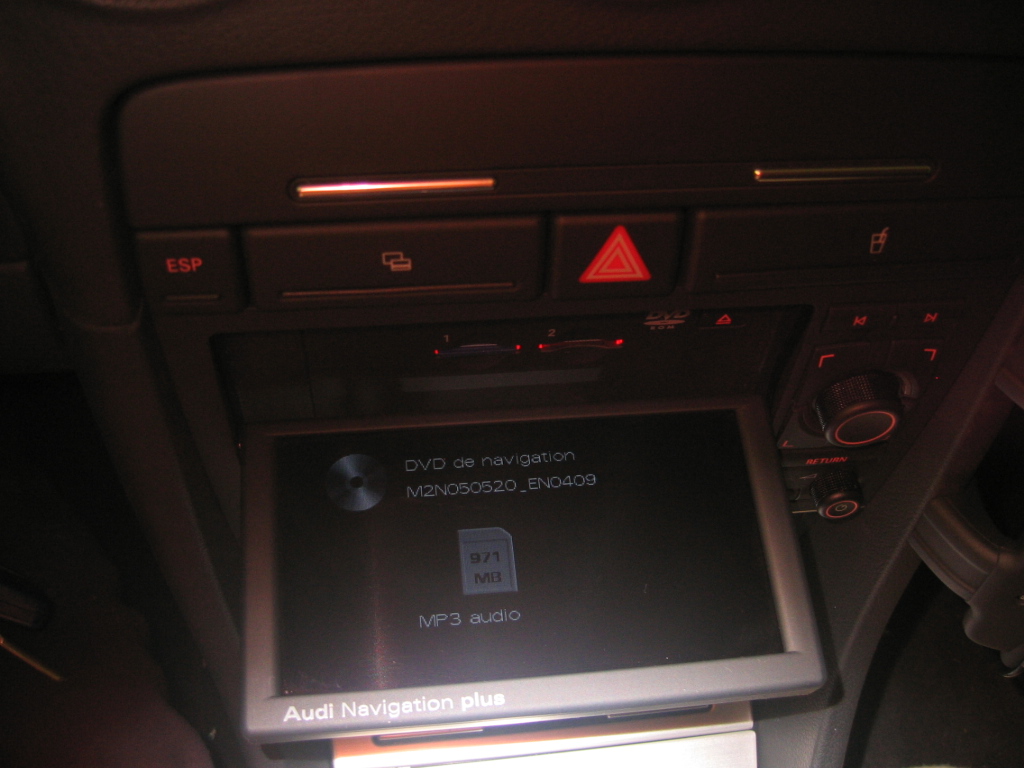

Concernent ce nav, il est bien, Un truc bien c'est qu'il accepte les carte SD donc je l'ai mis une avec pres d'un GB de music et ca marche au poil.
Il y a deux slots donc je peut metre jusqu'a 8gb de music .. en plus c'est ultra rapide ( changement music etc etc ) qualité sonore - Superbe.
Il lis aussi les cds MP3, c'est con j'ai le chargeur 6 cds que ne me serviras a rien.
ce qui me satisfait le plus avec ces cartes memoires.... c'est que je n'ai plus de cds partout a faire chier.
Le DVD ne lis que les DVDs Navigation, donc pas de filmes ici come sur la merco.
Pour ldes filmes DVD il me faut un module ( option).
Le GPS, est extra, ce que jaime bien ( je viens de faire le teste) j'ai mis un adresse en allemagne alors que j'ete chez moi au luxembourg, direct le GPS a donner les directions et on passe dans pays a un autre come si rien ete.
Aussi les pres de 20 pays dans un seule dvd est extra.. je peut mettre un adresse + numero de maison en Russie.. et d'ici il me ramene la bas sans avoir de soucis avec le passage sur d'autres pays.
Le graphisme est actuel et extra.
TMC marche nickel.
Radio, avec le double tunner, c'est une folie au niveau des emissions que ce truc prend...
Il y a tellement ....qu'on ne sais meme pas sur quelle chaine rester.
Il y a tellement de function la dessus comme le telephone etc.. que je ne sais pas encore travailler avec.
En tout cas pour ceux qui on des A4 ou A3 sans... ils pourrent installer ce genre de truc a pres de 700 euro pres... apres tout un tom tom..( que ne fait rien d'autre que GPS) ca vaut pas loin de ce prix ( neuf certes )
Mon frere vas le mettre aussi dans son A3.
Je ferais des photos
( Il faut avoir le FIS dans la voiture ( ordinateur complet) pour pouvoir installer cette unité.
donc.. bon... ca vas ca vas... j'ai termier mon exposé...
vous pouvez vos reveiller maintenant.

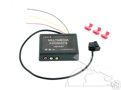

Caiada.... si t'es intéressé, j'ai un boitier interface video pour les GPS couleur VW (RNS E, RNS MFD2, RNS2)
en plus, y a le déverouillage de l'image quand tu roules.....
en vente 70 euros ;) ou je te l'échange contre le changeur 6CD+cable ;)

Caiada.... d'après le fournisseur, ca marche sur tous les GPS couleur d'origine VW et Audi
moi, nickel sur le mfd2. Maintenant, j'ai plus la voiture, donc plus besoin du boitier. ;)
c'est exactement ce modèle là : tu as l'entrée A/V sur prise cinch, 3 potentiomètres pour régler contraste, luminosité et netteté.
Les fils à brancher sont le + et le - (sur interrupeteur pour le déblocage de la video en roulant)

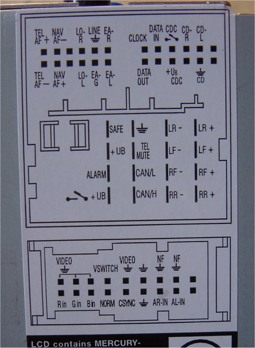

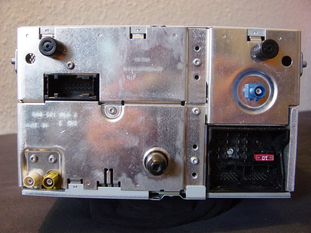

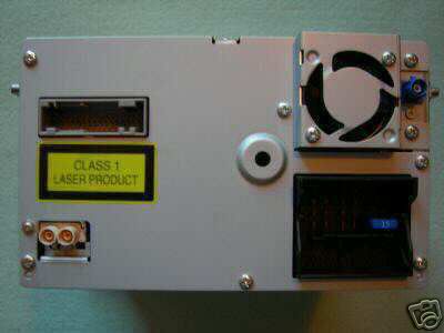

L'arrière de ton gps doit ressembler "en gros" à ca :
la prise noire en haut à gauche, c'est pour l'entrée audio / video (celle pour le boitier)
la prise bleue en haut à droite, est pour l'antenne GPS
la prise blanche et la beige en bas à droite, pour la réception radio (diversity)
Le bloc en bas à droite ( au dessus l'alimentation électrique, au milieu les sorties vers les hauts parleurs, en bas 1 prise pour le changeur CD, 1 prise pour l'entrée téléphone)
Je ne connais pas le RNS-E par coeur, mais y a 99.9% de chances que ce soit kif kif !

Tiens, voilà la face arrière du rns e
c'est kif kif !!!!
caiada Le dim 22 oct 2006 à 22h50
Humm sventich .. l'arriere du rns-e audi et un peut different
caiada Le dim 22 oct 2006 à 22h51
Ops on a envoyer au meme temps.
sventchik Le dim 22 oct 2006 à 22h54
Ouais.... y a un ventilo en + on dirait......
voici la connexion du mfd2...
c'est la prise du bas du croquis.....
caiada Le dim 22 oct 2006 à 22h56
Je vais regarder et je te dirais quoi demain..
cela dis la prise de ton dernier post ne vas pas dans le RNS-E .. c'est la prise Grise en haut.

(à priori, pas la même forme..... la grise est plus large, moins haute)

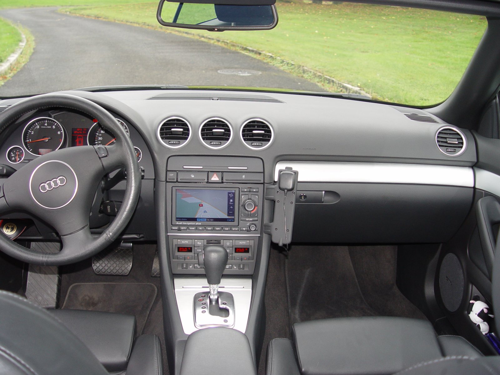

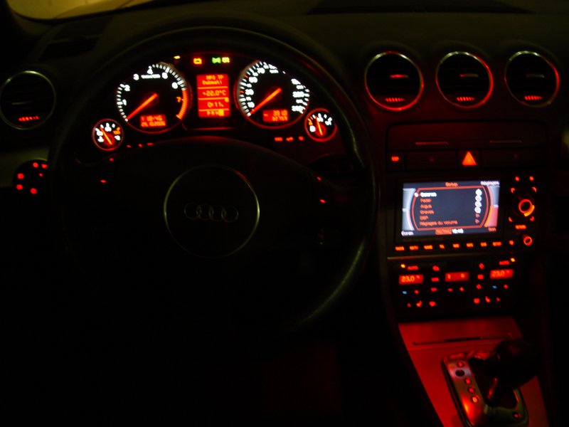

caiada Le mar 31 oct 2006 à 10h56
L'antenne n'est plus visible maintenant. ( visible encore dans le kit telephone dans la photo).

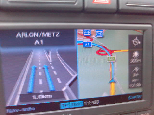

caiada Le mar 31 oct 2006 à 11h59
Une photo de comence ca s'affice a une interssection
une partie de l'ecran aparait et dessine bien ce qu'on doit faire ( superbe et d'une qualité superbe).

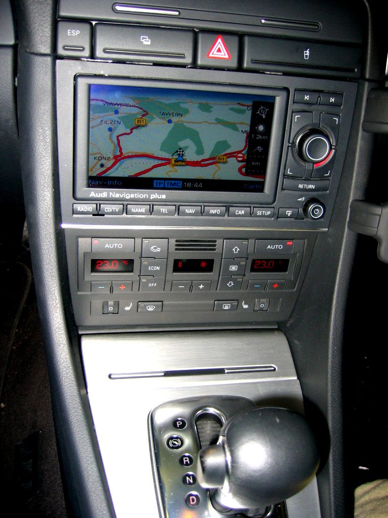

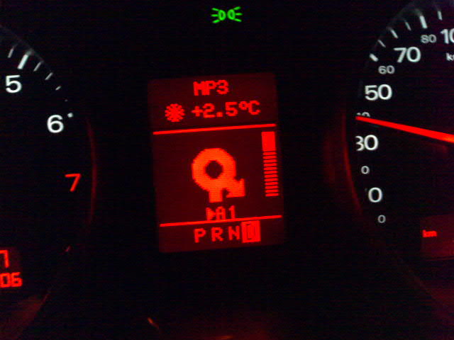

caiada Le ven 10 nov 2006 à 16h40

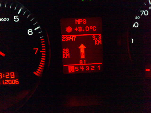

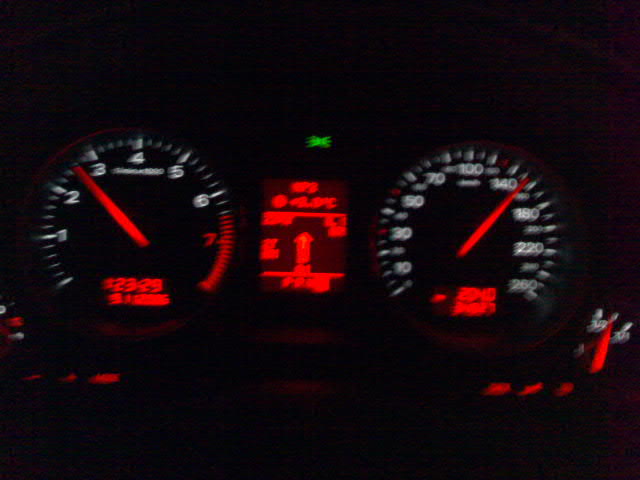

Enfin on ma mis l'ordi de bord en mode gps - il travaille avec le RNS-E.
il y a des dizaines de flèches etc etc différent c'est plus relax quand on conduit... plus la peine de regarder le RNS-E dans la console centrale.. les flèches dans le centre des compteurs et la nana qui parle suffisant largement. Et on peut switché entre les 3 menus sont prob.
