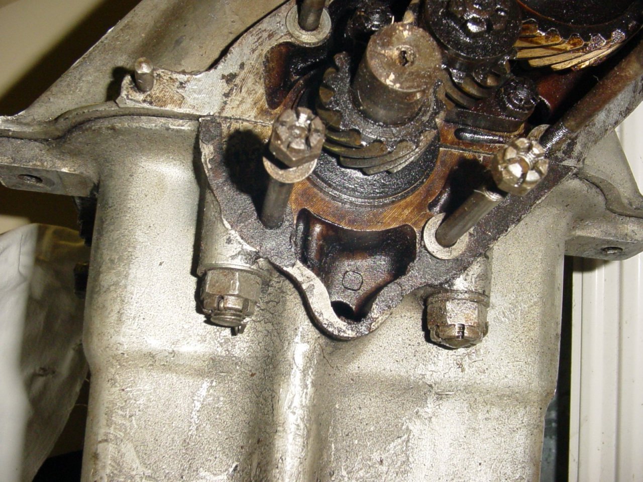

Bonjour a tous je cherche comment sortir le bac a huile sur ma nn1 de 1927 qui peu m aider 06 26 49 04 88
caudron Le lun 19 mai 2008 à 06h59

pour le démontage du carter d'huile je suis allé voir sur mon second moteur, il faut que tu enlèves le carter de la cascade de pignons derrière la dynastar car tu as deux goujons qui le traversent jusqu'au carter d'huile voir photo 1.
ensuite tu as 2x2 gros écrous freinés par goupille fendue à enlever sur les deux chapeaux de paliers visibles sur la première et la troisième photo, et aussi les vis restantes sur le carter d'huile, après,ça doit sortir.
en regardant mes mails je me suis aperçu que tu m'avais déjà sollicité pour le montage de pare-brise passagers arrière, j'ai malheureusement changé de fournisseur d'accès internet et je n'ai pas vu le message. je n'ai malheureusement pas de réponse à t'apporter.
ne serait tu pas la "VEDETTE " du reportage de GAZOLINE du mois de ??? (j'ai oublié le mois)
je te joins des photos du carter, à ton service pour d'autres renseignements.
abientôt
caudron Le jeu 22 mai 2008 à 07h53
Ok pour le demontage c est fait la reponse a mon probleme de bruit important n est pas une bielle
mais le pignon milieu de la cascade d allumage jeu important =pignon bronze abime et leger blocage entre les 3 pignons je dois refaire le pignon central et retravailler le brongge de la ligne culbuteur pour repondre a ta question et oui je suis celui que gazoline a pris comme (cible) pour son reportage mais j habite a 10 km du reporter alors on ce connais un peu a tres bientot et merci a tous

ottelec Le dim 10 août 2008 à 20h01
Voila ce que j ai comme pieces
olive91 Le lun 11 août 2008 à 09h50
Tes photos ne s'affichent pas ....
gber Le lun 11 août 2008 à 17h34
Bonjour olive91,
A première vue, il s'agirait d'une NN2. Ses particularités sont notamment: volant 5 branches, allumage par delco, embrayage par disque, pont banjo, etc. La NN1 a un volant 4 branches, allumage par magnéto, embrayage à cône, pont en 2 parties boulonnées au centre.
La plaque ovale sur l'extrémité du longeron de chassis mentionne le numéro du chassis. Les NN1 et NN2 avaient un losange Renault fixé au tableau de bord; il faut le faire coulisser vers le haut pour voir le type et le numéro de série de la voiture.
Des pièces et de la documentation sont disponibles.
