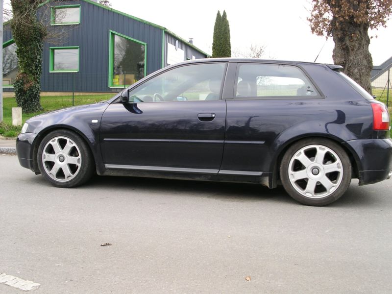

ocean115 posté le Sam 23 Fev à 19:28
Nan j'ai pris ça a un particulier sur ebay en germany ;) donc voili voilou mais ça ira tres bien ...
[img_mini]6b6847b861.jpg[/img_mini]
donc cette aprem j'ai refais des réglages car je la trouvais trop haute de derriere..
place aux photos. (elle est sale)
c'est monstrueux d'efficacité!! sans altérer trop le confort !

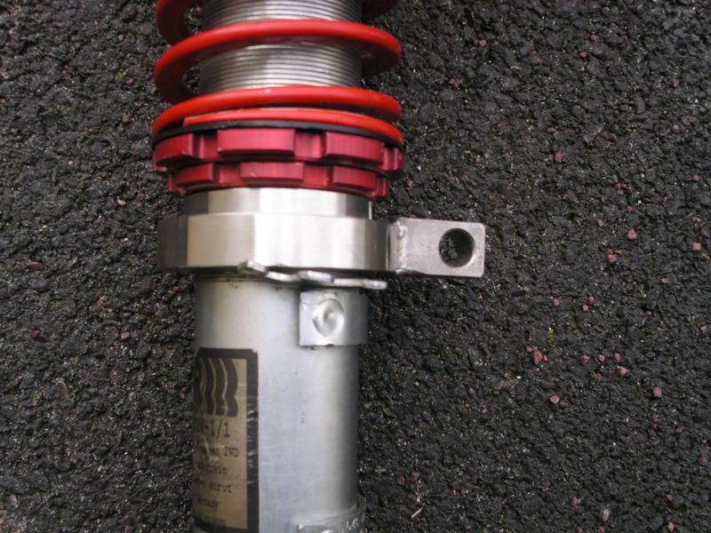

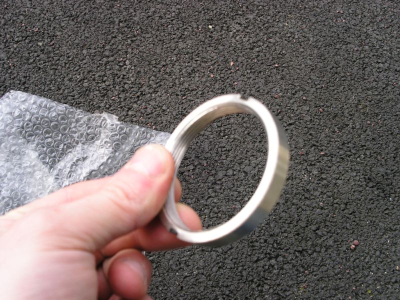

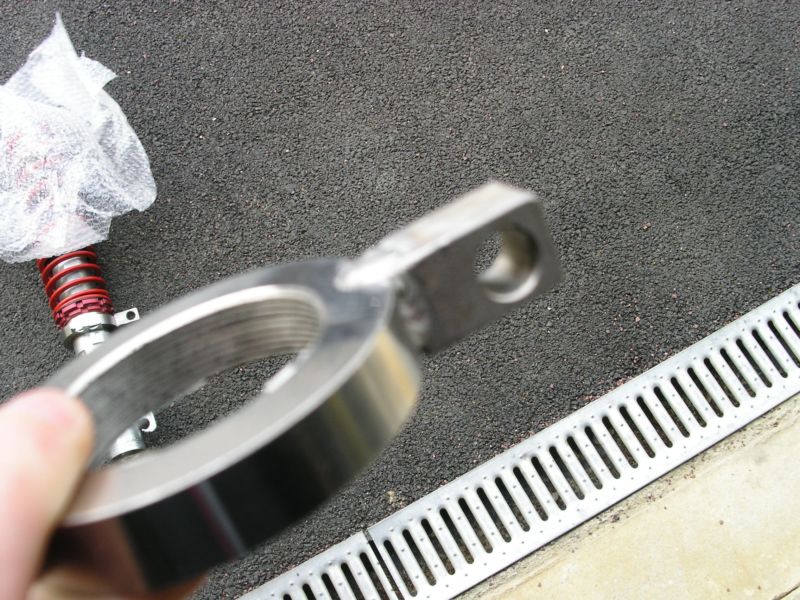

ocean115 posté le Mer 09 Avril à 00:00
Pour infos:
voici les bagues réalisées sur mesure vissée sur le corps de l'amorto et arrété en plus par un contre écrou!
[img_mini]3d082ef7f5.jpg[/img_mini] [img_mini]494994156a.jpg[/img_mini] [img_mini]203680084e.jpg[/img_mini]

Nan je blague mais sur la photo, je sais pas si t'es en pente mais j'ai l'impression que l'arriere est un peu trop rabaissé par rapport au devant. Serait-ce mes yeux ? ou une illusion d'optique ?
Sinon faut faire gaffe avec tout ce qui est stabilité du véhicule, freins, pneu, faut pas déconné avec sa!!! Sinon j'aime bien ta s3 elle est pas dégeu !! a++
ocean115 posté le Mer 09 Avril à 11:42
Effectivement tu as raison , au 1er reglage elle etait un poil trop basse de l'arr, j'ai reréglé depuis là c'est perfect !!!
