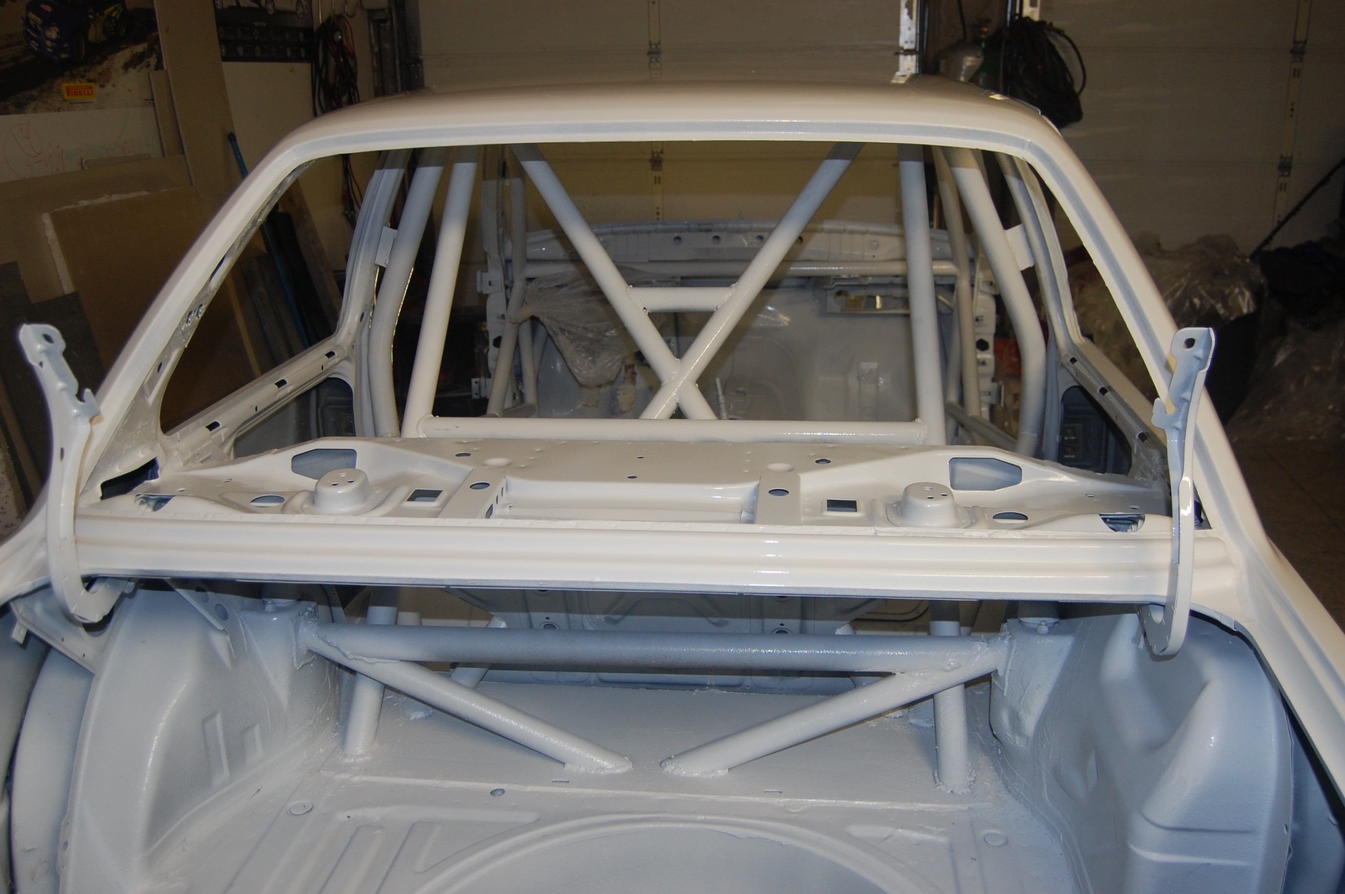

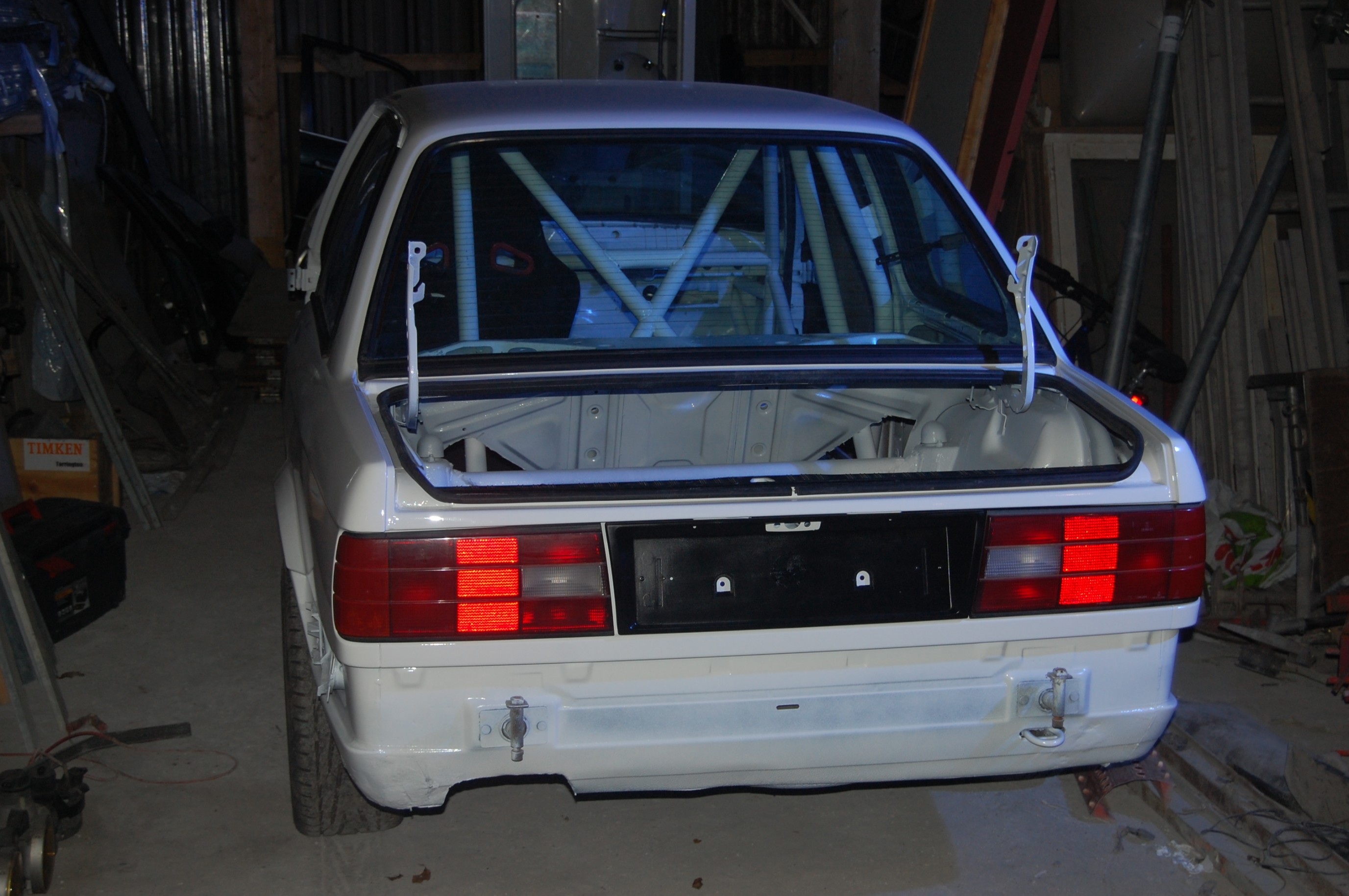

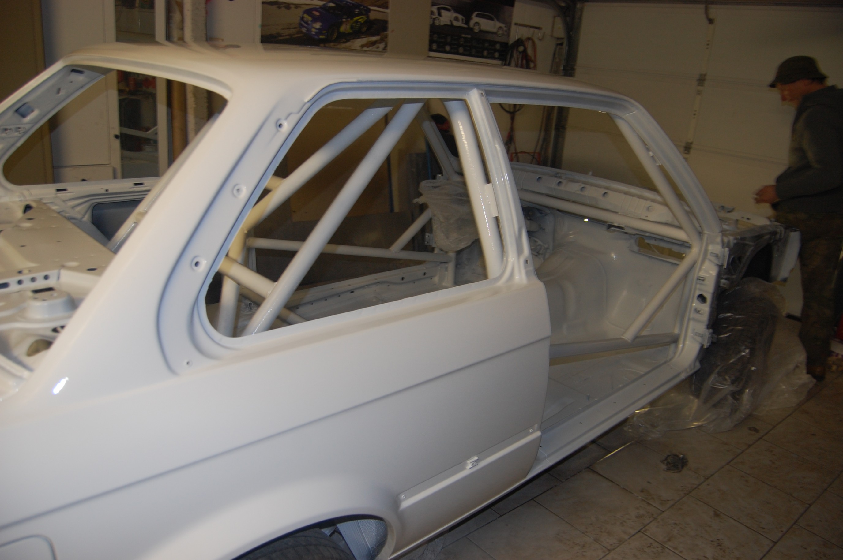

vins850 Le mer 11 nov 2009 à 19h18
Madame a sa nouvelle robe:love:
vassim Le mer 11 nov 2009 à 20h08
Pas mal pas mal, dommage de ne pas avoir de fiche d'homologation pour l'arceau.
vins850 Le mer 11 nov 2009 à 20h16
Vassim> ouais mais si l'on compare les boutiques qui ont une fiche d'homologation, ça fait sourire donc le budget n'étant pas illimité:ouin: :D
vassim Le mer 11 nov 2009 à 20h18
Sans fiche d'homologation pas possible d'avoir un passeport technique, de l'engager en compét amateur, de lui faire un palmares...
Ca va étre un chouette résultat quand même.

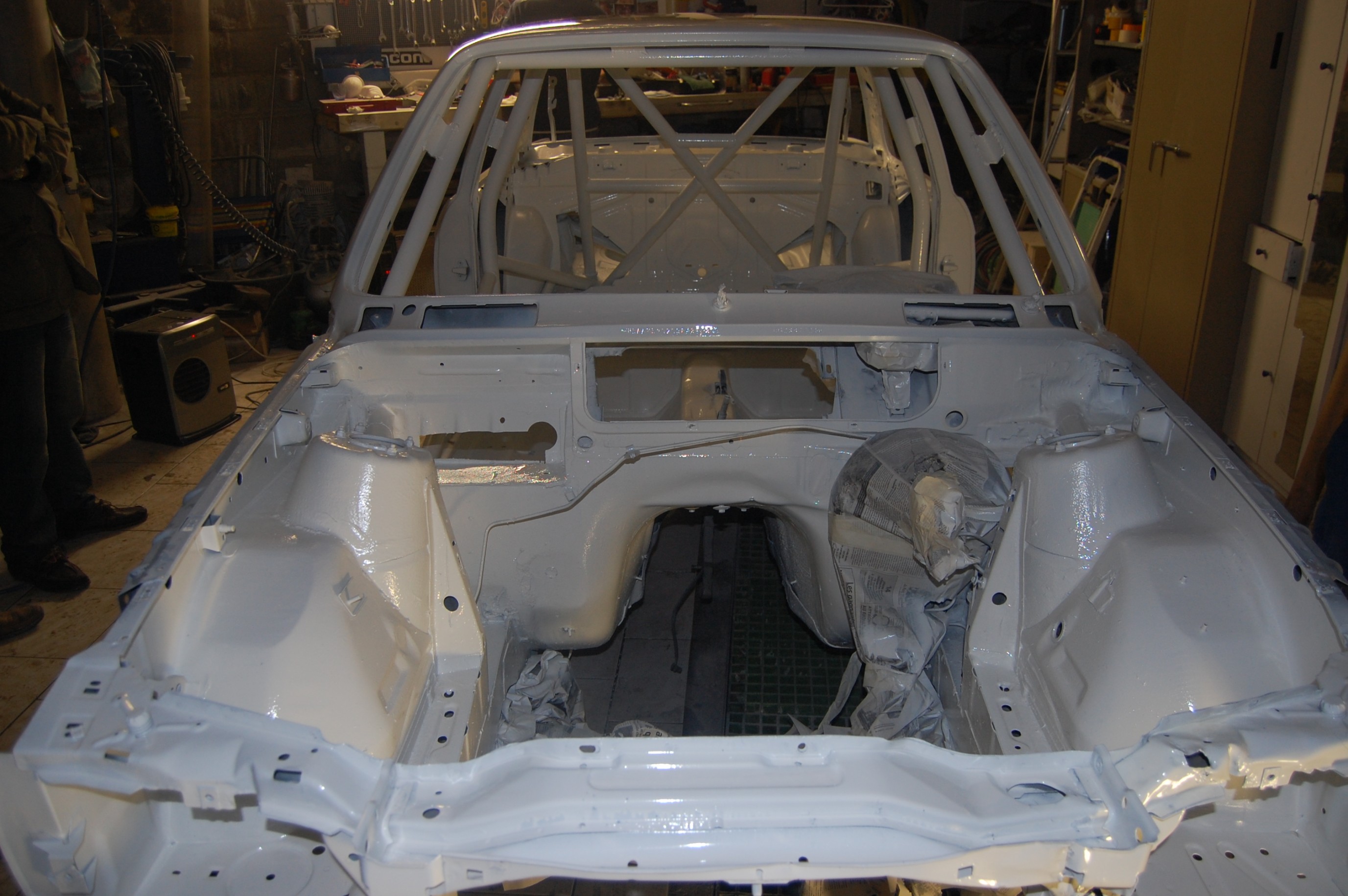

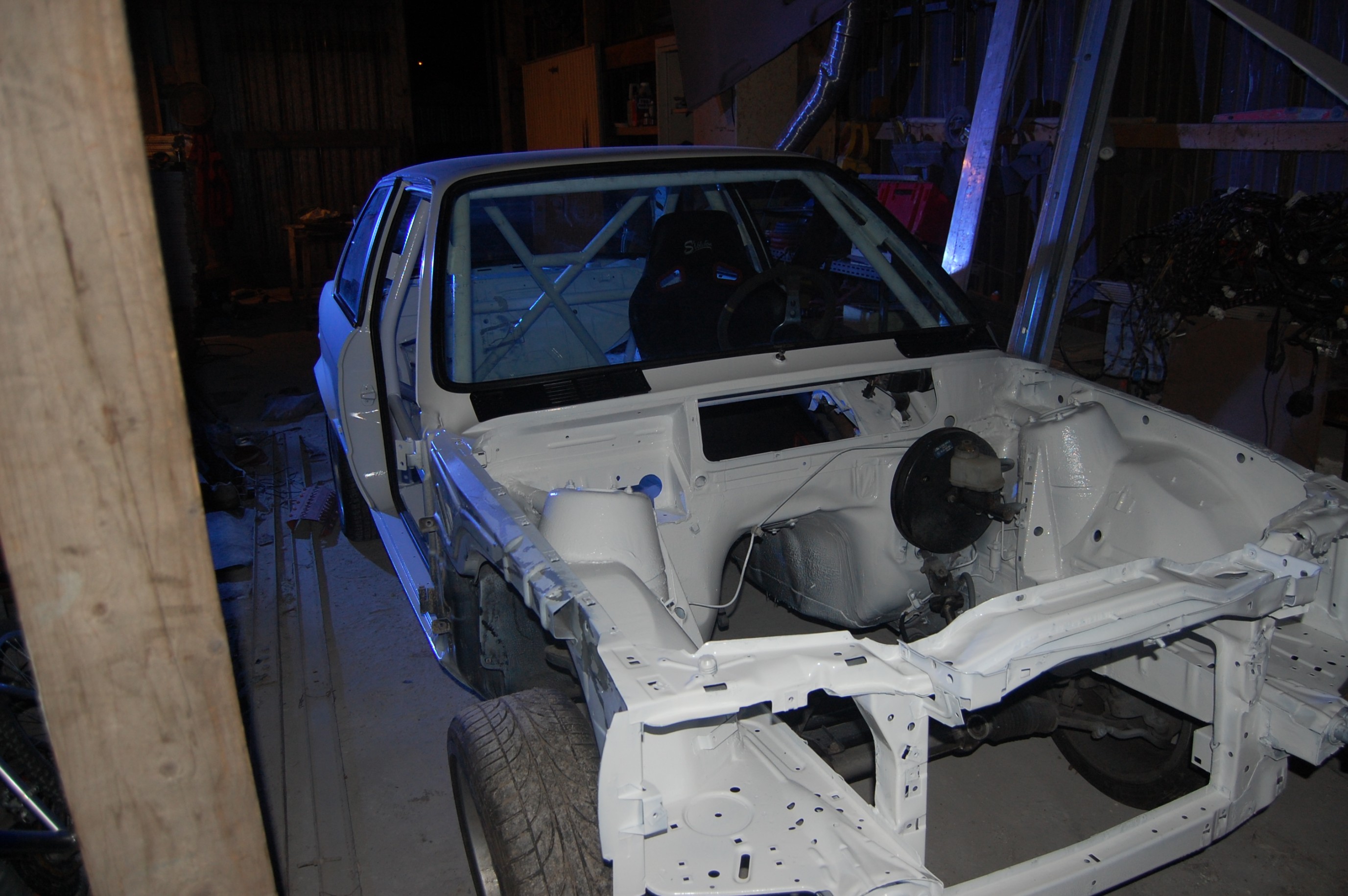

vins850 Le sam 14 nov 2009 à 20h58
Début du remontage:love:
demain je termine les phares hella noir:love:

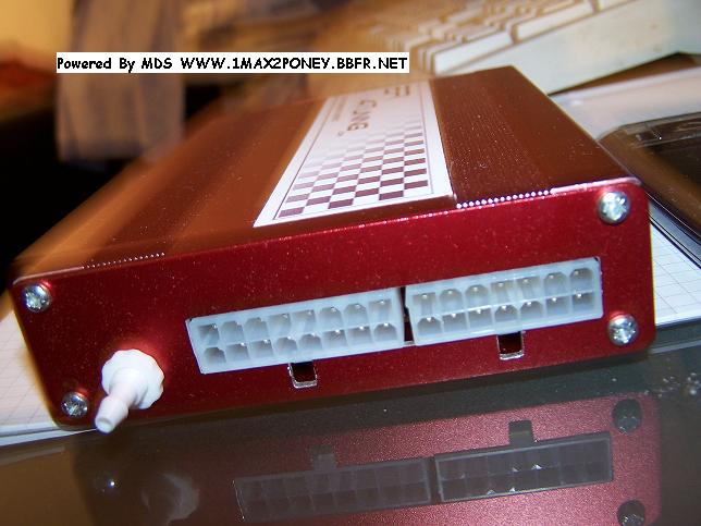

vassim Le dim 15 nov 2009 à 22h16
Eh, c'est quoi ce truc la ?
Ca serait utilisable avec un S14 de M3 ?
turbo1980 Le dim 15 nov 2009 à 22h17
Un dme perso?
vins850 Le lun 16 nov 2009 à 04h08
Vassim> gestion prog , laisse un peu de tps à mon avis pour que mds cerne le truc pour qu'il tuyaute au cas ou:cool:
