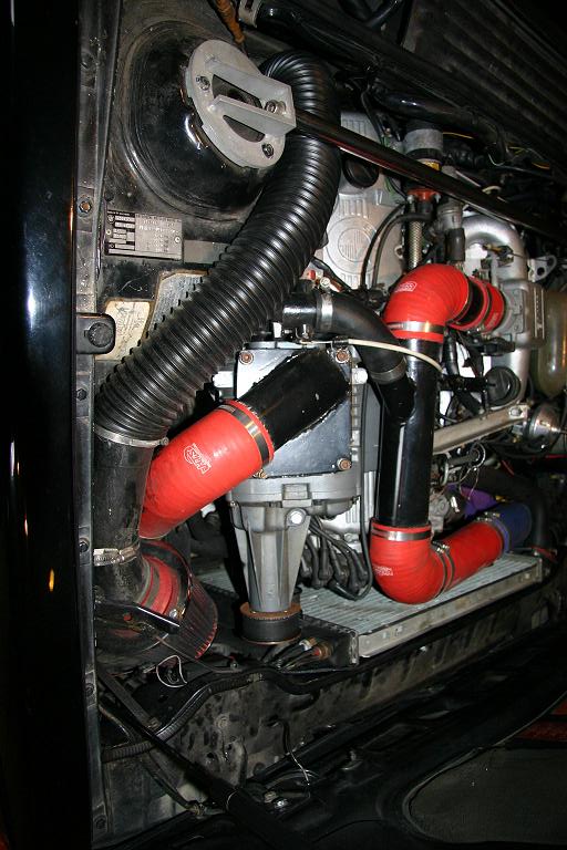

des détails sur le m30 compressé + haut?
mds Le dim 10 mai 2009 à 19h41
C'est un moulbif Italien, le mec c'est fait chié pour le circuit de sural, j'ai une video du montage assez "merguez" ça devrais te plair :D
mds Le dim 10 mai 2009 à 19h46
Http://video.yahoo.com/video/play?vid=931144
vins850 Le dim 10 mai 2009 à 19h49
Fait chier j'ai plus de son :ouin:
en effet sur la video le montage est euh :oh: :D

Ses durites sont faites en tuyau d'arrosage ou quoi? :D
vins850 Le dim 10 mai 2009 à 20h44
En gaine de ventilation:D

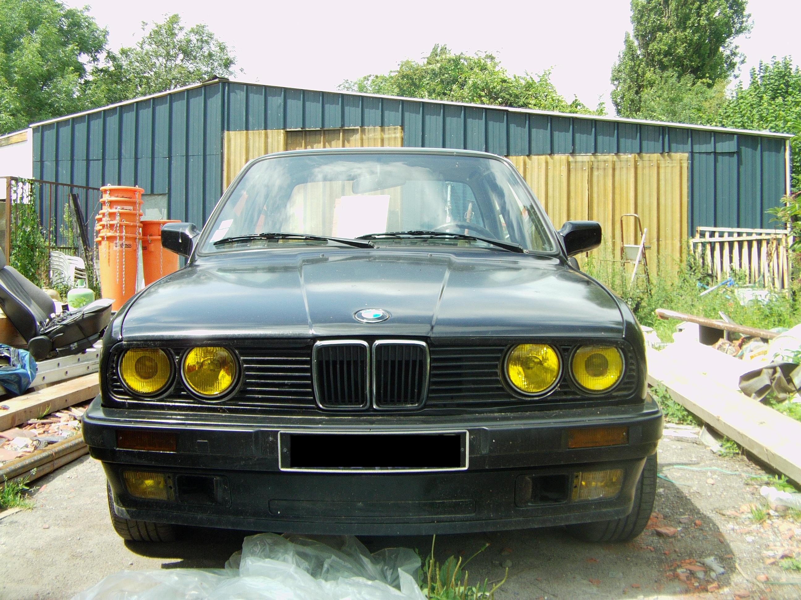

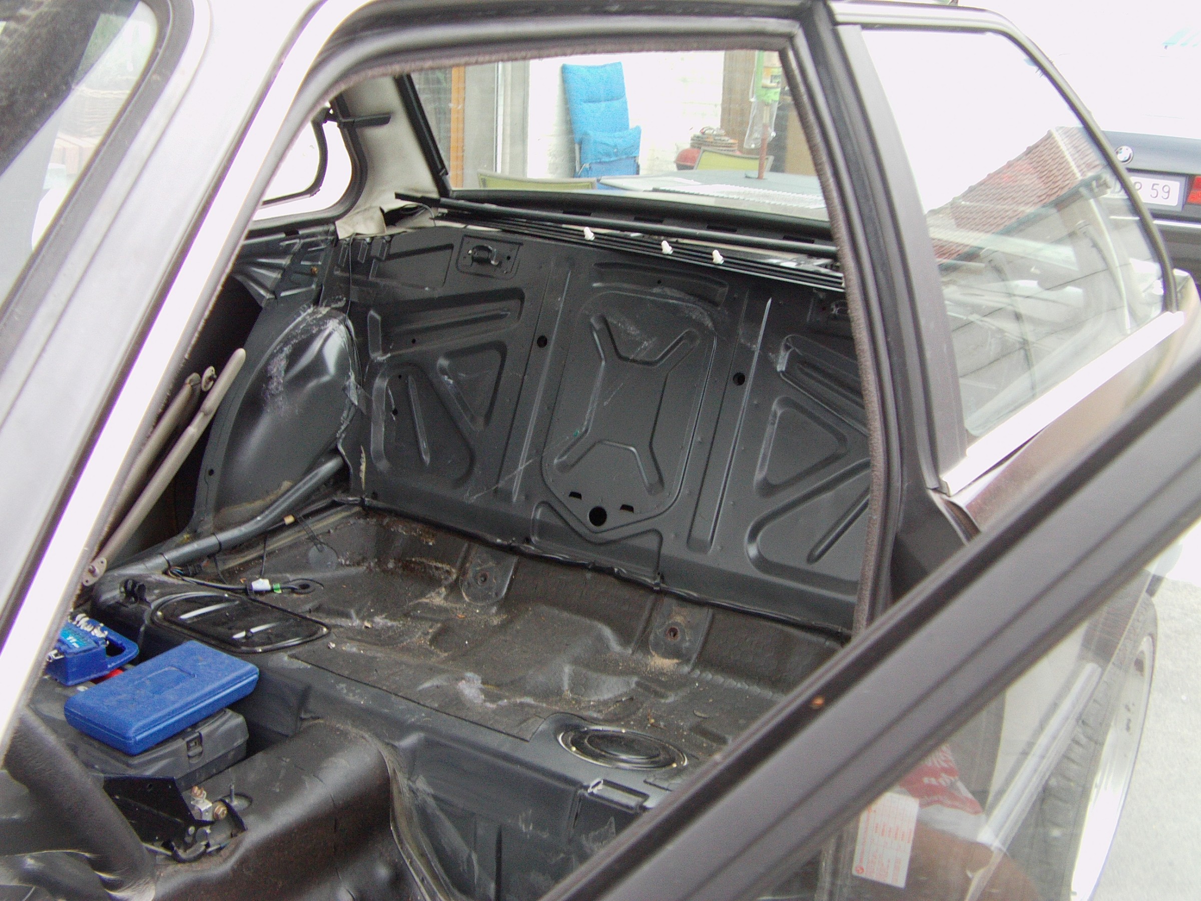

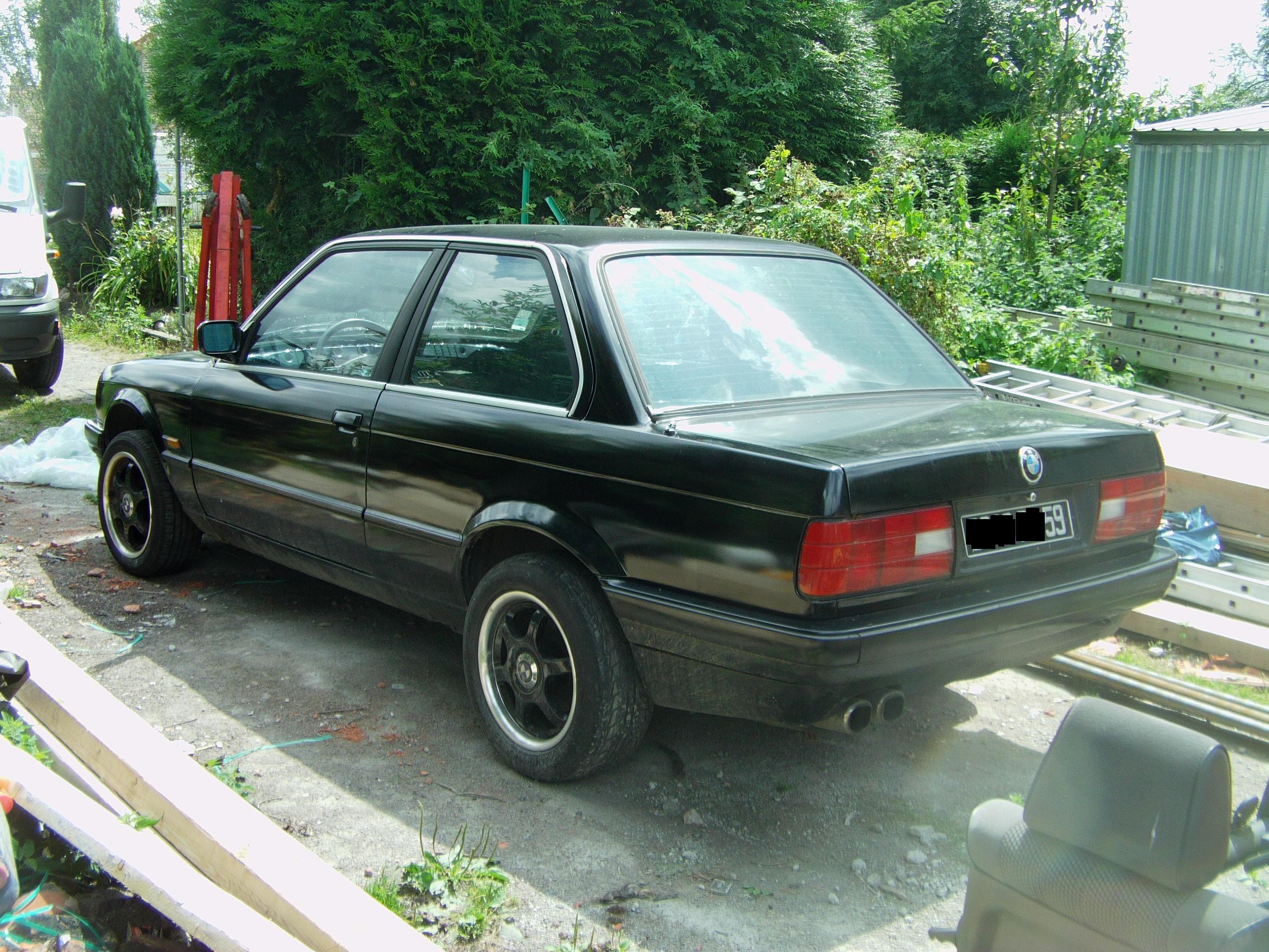

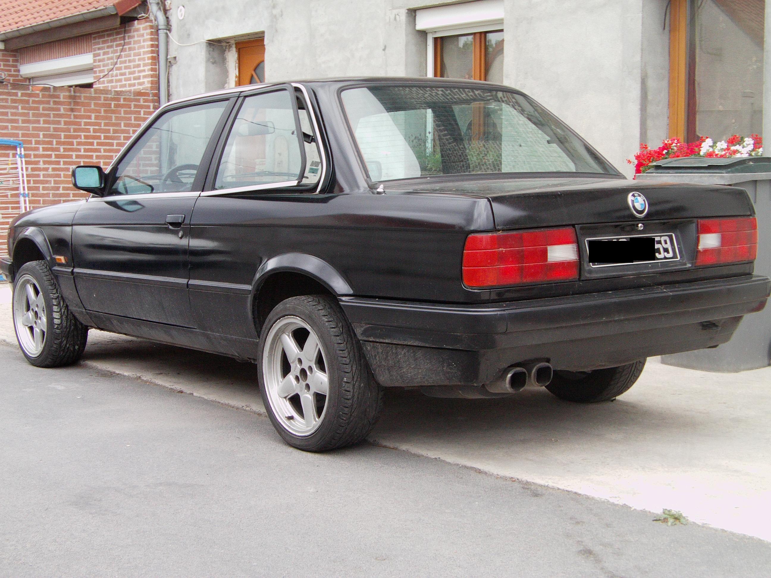

Bon l'heure est aux présentations avec la nouvelle titine:love: laquelle sera exclusivement réservée à la piste :
donc 316 carbu double corps à moteur M10:oh: 90 cv:D elle est de 89 et n'est pas trop pourrie à part la bac à batterie qui a un peu de rouille mais rien de méchant;)
je n'aime pas le noir satiné mais bon c'est pour la piste hein:D

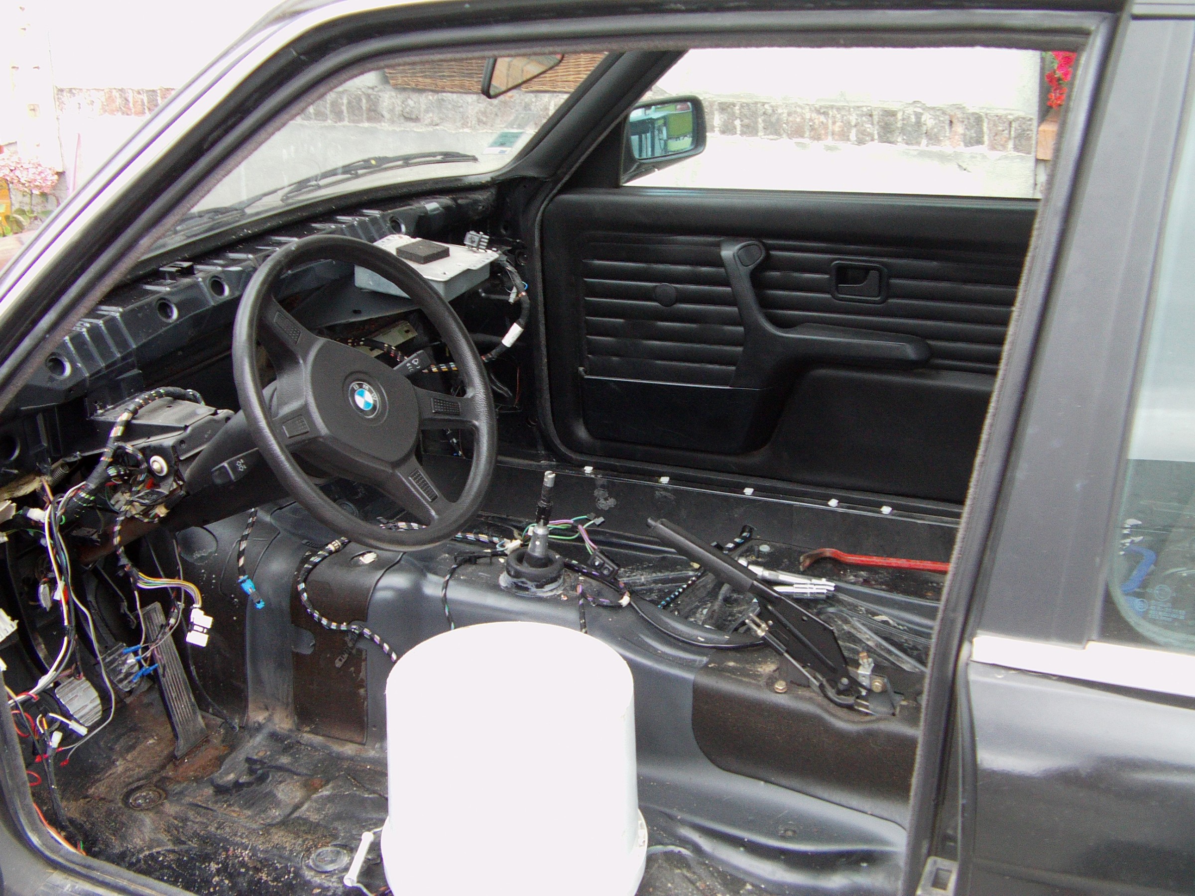

on commence par le vidage déjà:good:
et on met les nouvelles roupettes pour lesquelles j'hésite pour la couleur définitive:etourdi:

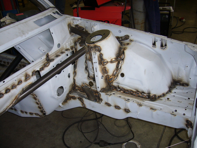

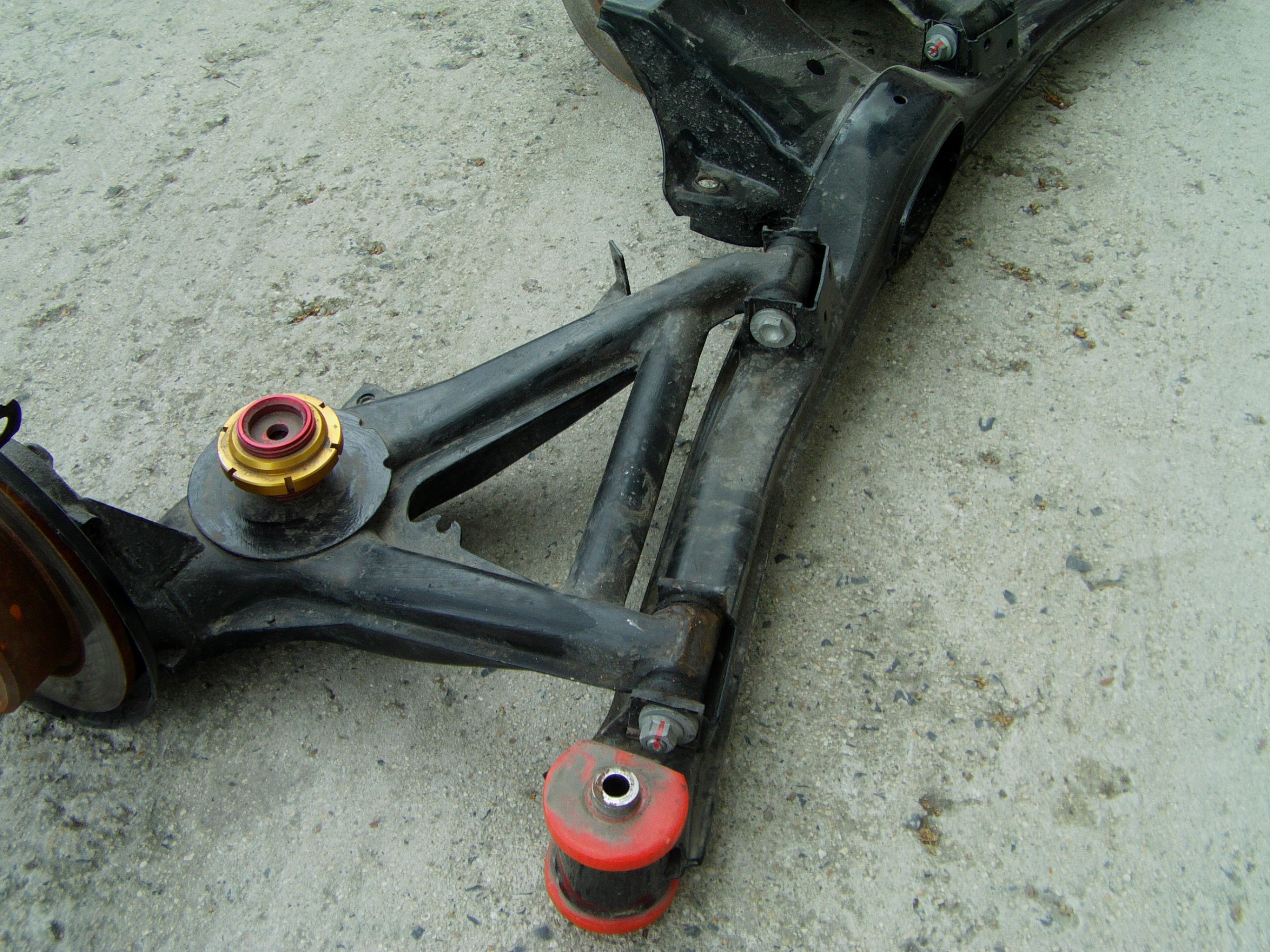

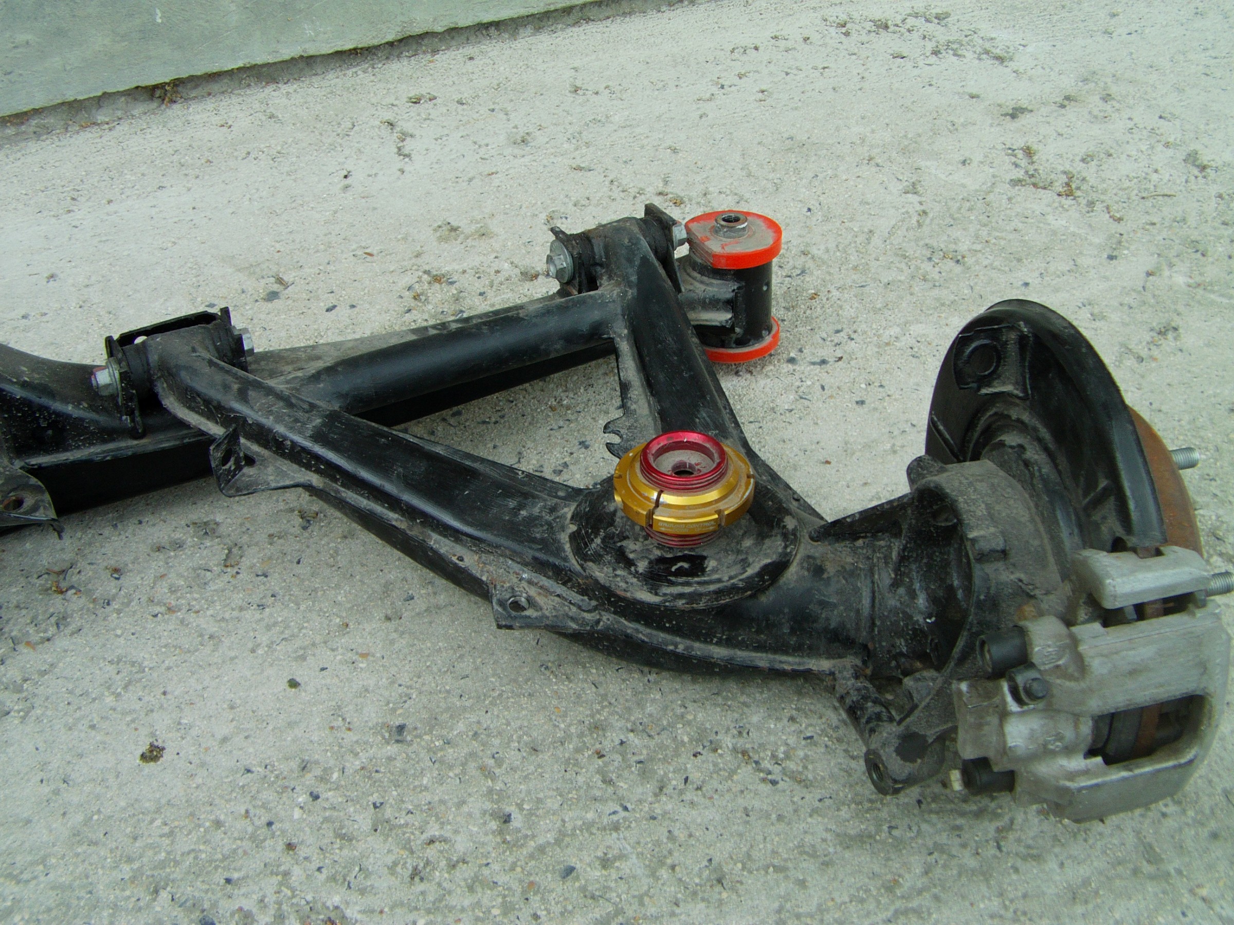

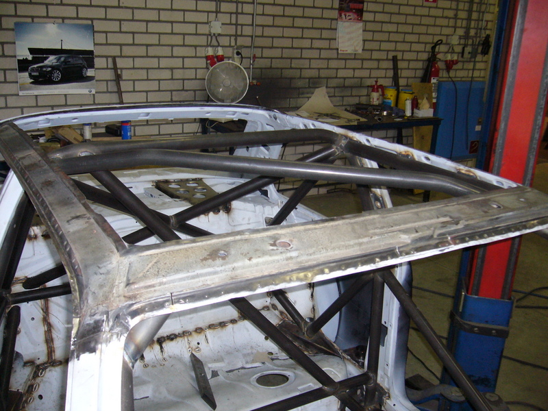

quelques tofs des pièces pour le chassis

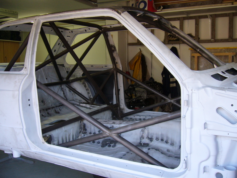

des ptites tofs de l'arceau désiré:oh:
premiers tours de roues pour octobre je pense, dans un premier temps je reste en atmo le temps d'avoir tout ce qu'il faut pour le compresseur
chassis:

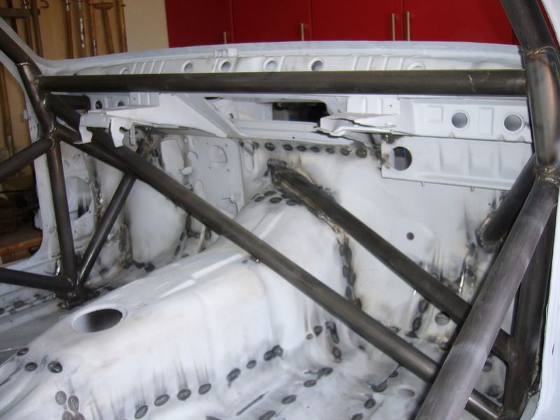

arceau cage maison et soudure des puits d'amortisseurs (type M3 E30 DTM)

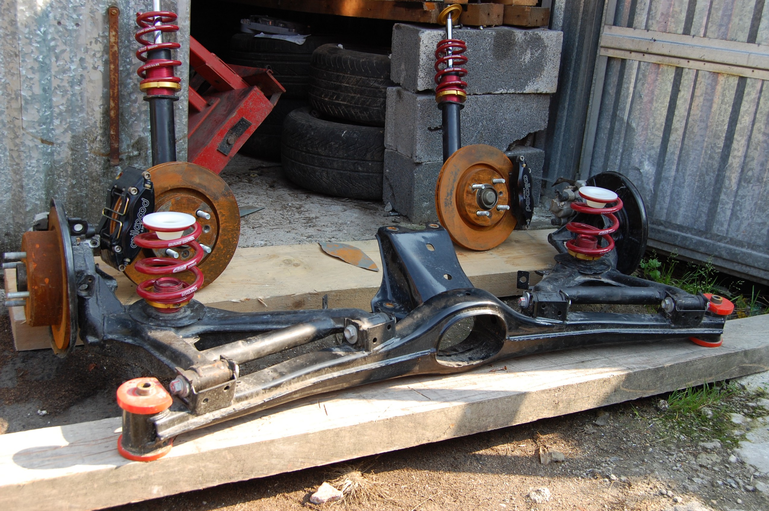

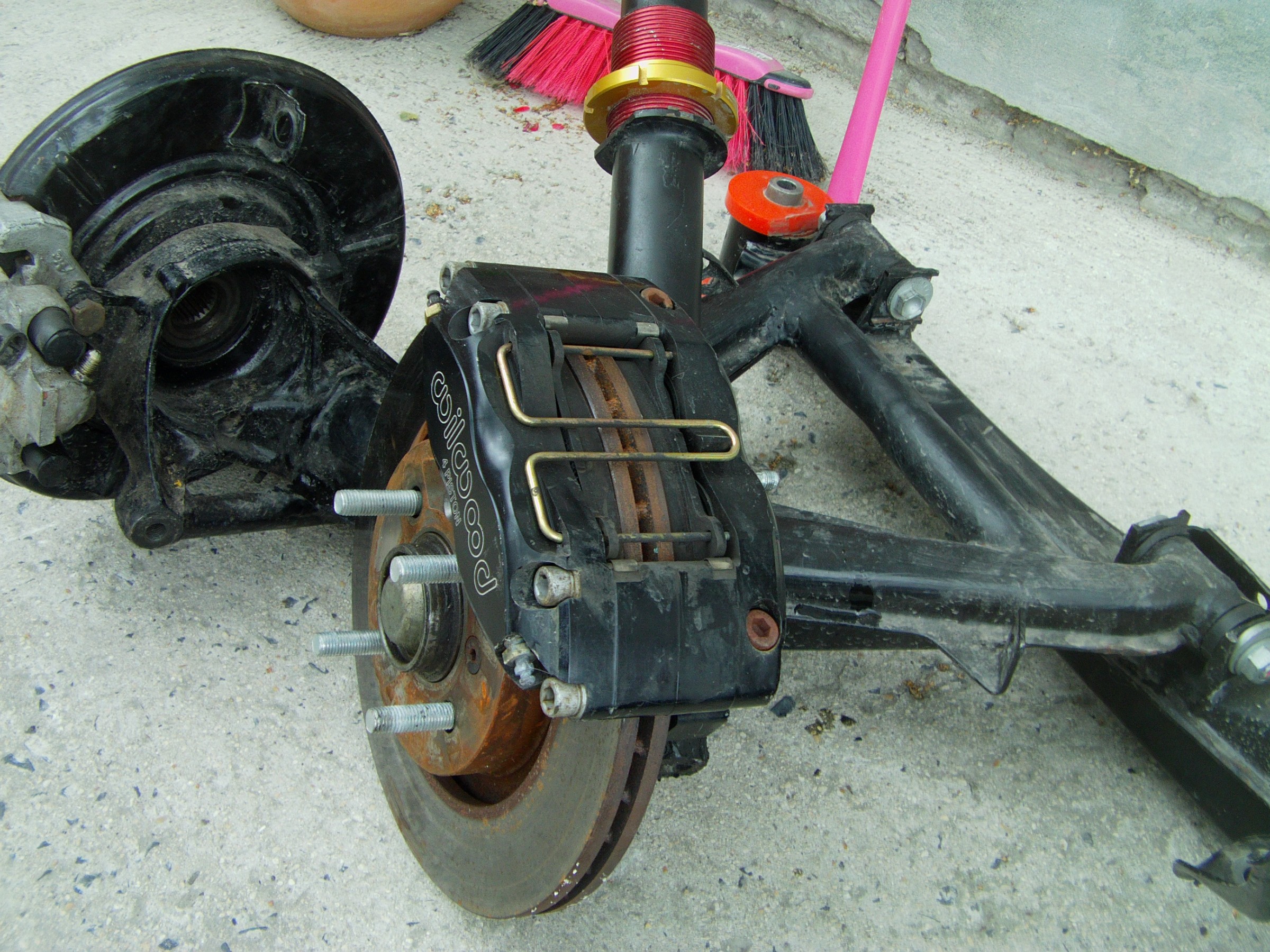

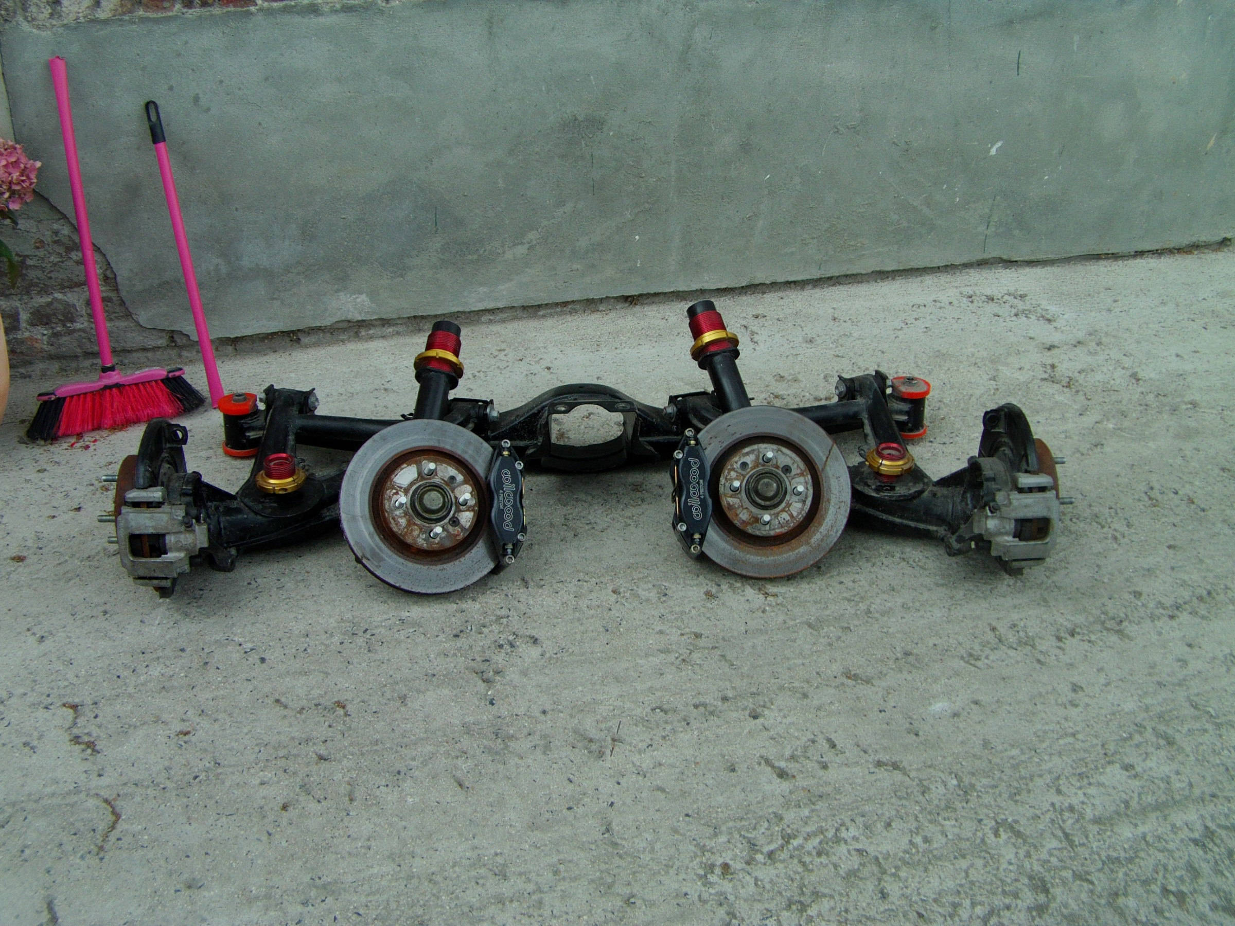

combinés filetés ground control
cartouche Bilstein B8 de M3e30 avant et Z3M à l'arrière
ressorts eibach sur mesure
camber plate I.E
triangles avant avec excentrés de M3 E30
triangles arrières renforcés et réglables
freins 4 pistons en 280 pour l'avant type grN et freins arrières grN avec durites avia( on verra par la suite s'il faut + gros)

et vidage de tout ce qui peut l'être
2 baquets fibre, les manos qui vont bien et un compteur, c'est tout pour l'intérieur

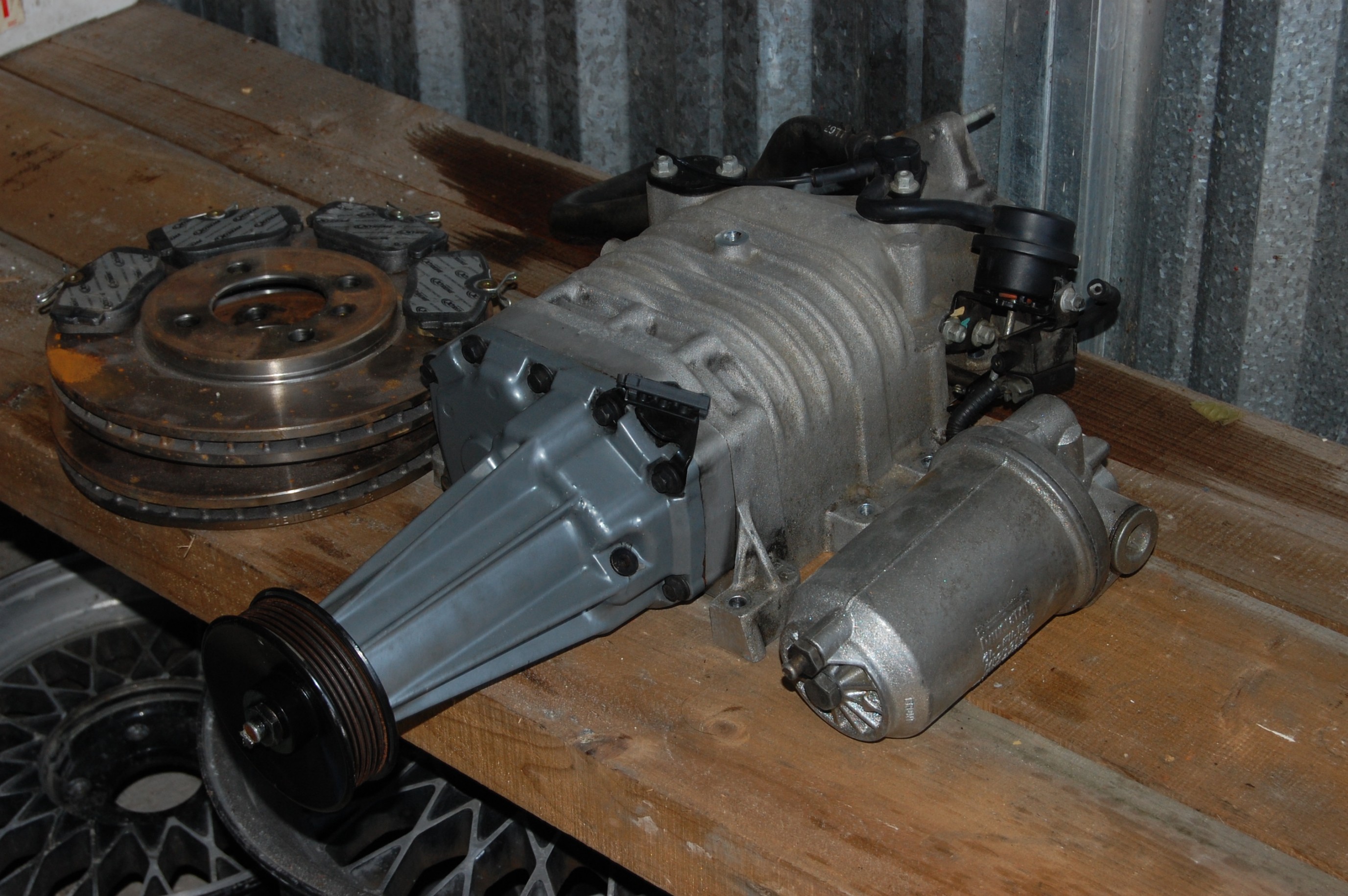

compresseur eaton M90

Tiens, sur les trains, je remarque de jolis excentriques de M3 :good:
vins850 Le lun 27 juil 2009 à 07h05
:D pas M3 mais série 5 e39;)

compresseur 180$:D mais par sécurité je vais prendre un kit de réfection à 150$

A l'image des freins 4pistons pour 550 avec disques et plaquettes:love:

Ouais, ok, par contre l'arceau maison je suis 100% contre, meme si c'est ta vie!:D
vins850 Le lun 27 juil 2009 à 12h42
Bah c'est arceau maison fait par un professionnel;) avec du FE45 en 48.3mm et 42mm;)
aurelien951 Le lun 27 juil 2009 à 12h46
Je ne doute pas que tu a pris les bons diametres toussa, juste que un arceau sparco ou autre inspire plus confiance;)
c'est pas la solidité qui m'inquiete, plus le fait que la deformation ne se fasse pas comme prevu et de te faire blesser par l'arceau
vins850 Le lun 27 juil 2009 à 12h49
Je m'inspire à l'identique de l'arceau dtm des m3 e30 donc j'espère bien qu'il est bien inspiré:D
autre chose: vous ne croyez tout de même pas que je roule assez vite pour me sortir:D :cool:
aurelien951 Le lun 27 juil 2009 à 12h59
Les osudures n'on peut etre pas la meme qualité (trop faibles, ou trop solides?) je ne sais pas, je trouve que c'est vraiment le point ou si on sais pas ou on va, autant investir 500e de plus et etre sur...
c'est ta vie, tes bras, tes jambes!

:D le soucis c'est qu'un arceau standart ne suffira pas, il faut que les joues d'amortos et les points sensibles de la caisse soudées sinon tu vrilles la caisse et merci du cadeau, j'ai déjà donné:bad:

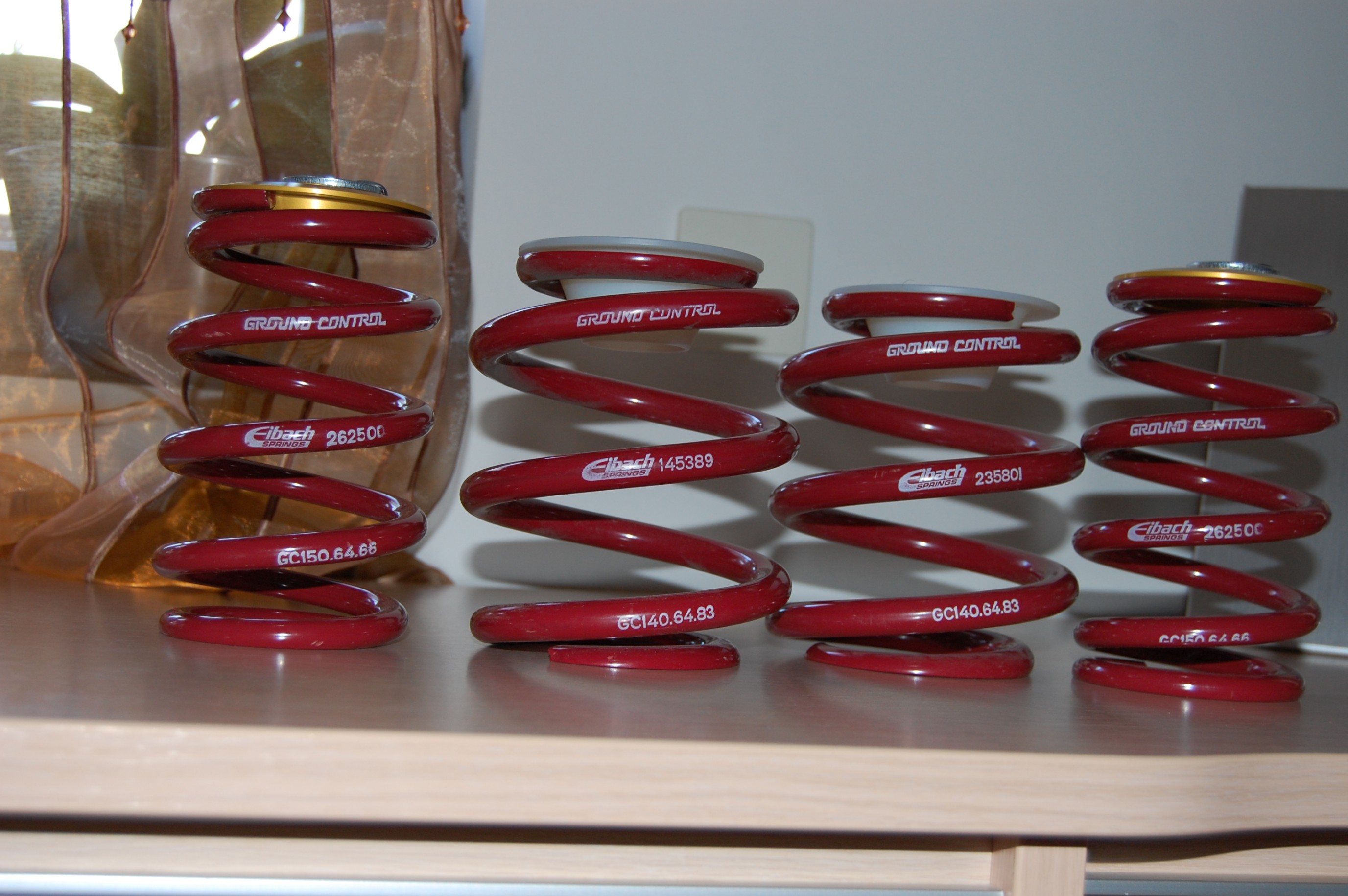

vins850 Le ven 14 août 2009 à 21h13
Bon bah les trains sont presques complets, manque juste les bilsteins et hop on peut tout monter:love:

Mets-nous une photo du compresseur (s'il est encore monté), qu'on se marre :D
vins850 Le ven 14 août 2009 à 21h20
:D j'en prendrais une demain pour rigoler ouais:love:
capot ouvert ou fermé:?: :D
