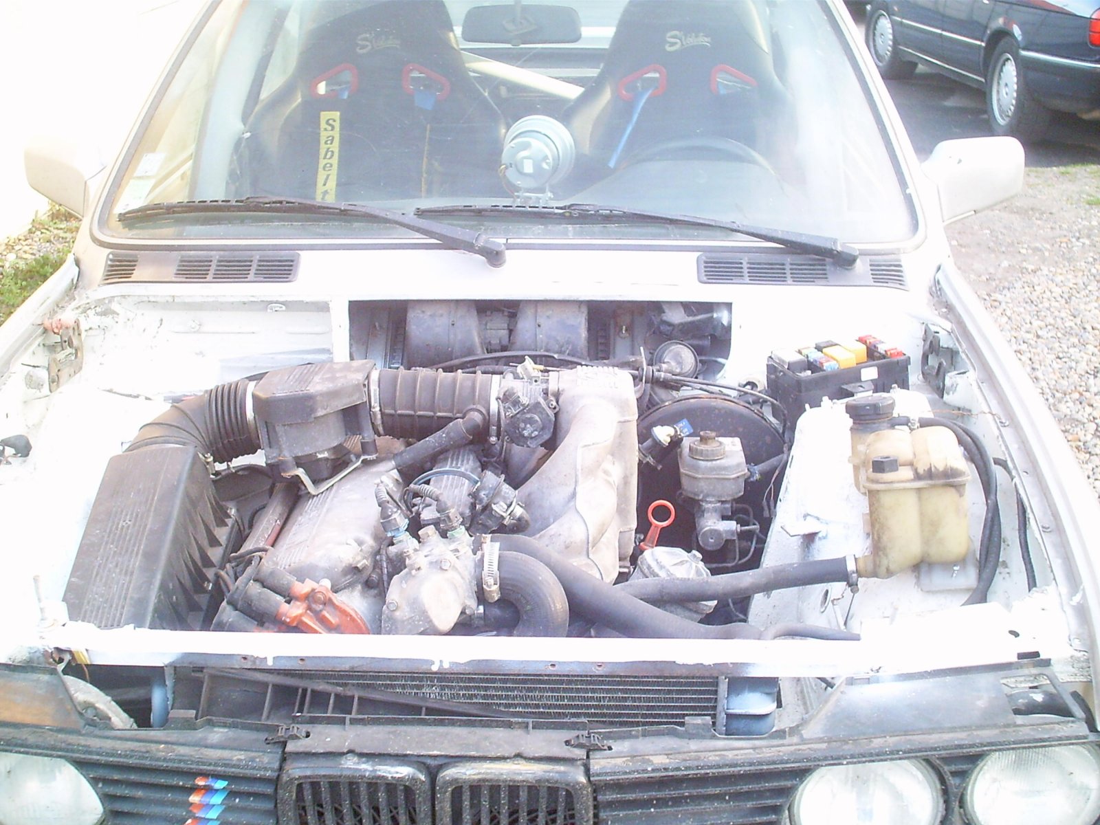

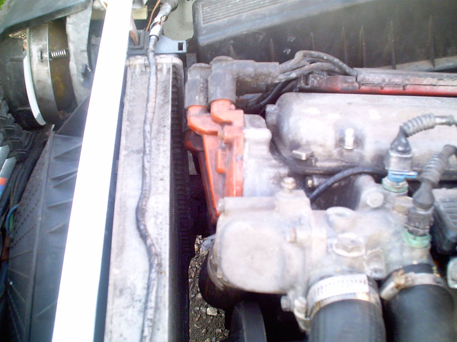

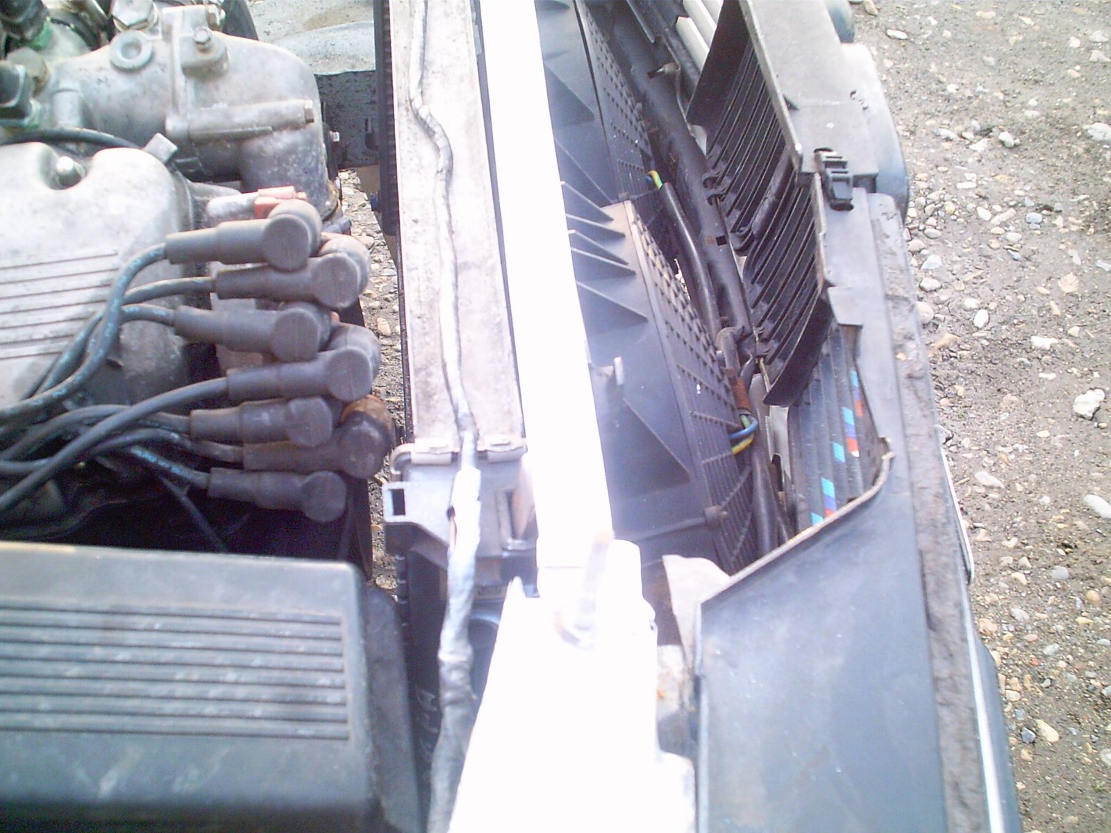

ici ça passe juste juste avec le tablier et la traverse
vins850 Le sam 25 oct 2008 à 18h41

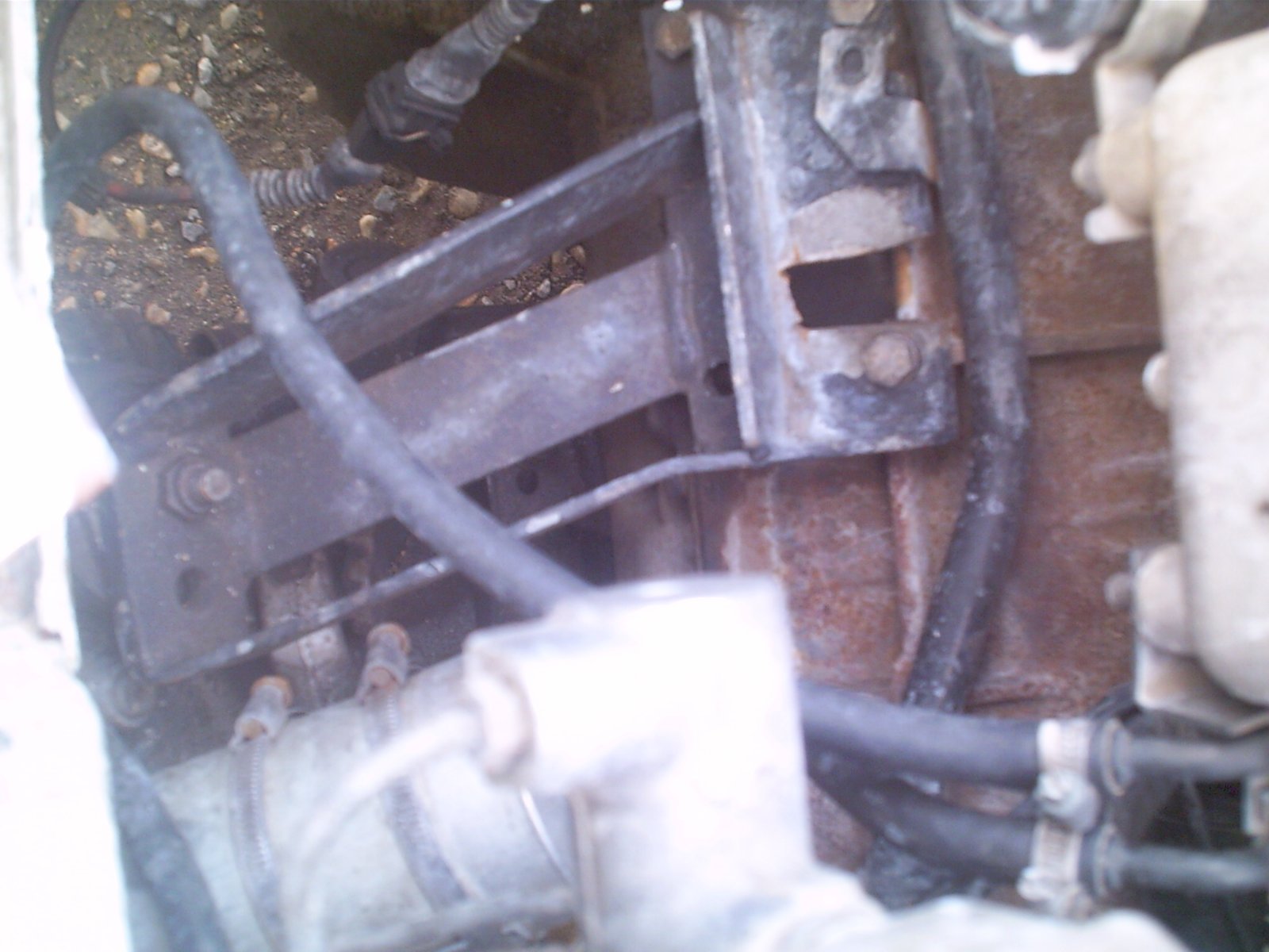

4L> j'ai pris une photo de l'un des supports, pour les cotes je pense faire ça avec un fil de fer pour prendre la forme de la bestiole mais celui coté échappement je sais pas encore comment je vais faire pour y accéder:oh: :bad:
la tof:

shrek Le sam 25 oct 2008 à 18h48
Sur les photos , on a l'impression que ça rentre au micro poil de cul !!!!:oh: :D
vins850 Le sam 25 oct 2008 à 18h54
Une fois j'ai mis 20 minutes pour le rentrer sur le silentblocs et une autre fois une demi journée:oh: :arg:
dilog54 Le sam 25 oct 2008 à 22h04
Super les photo;) Le moteur a l'air de rentrer mais les périphériques c'est au chausse-pied ! , super travail, et il faut du courage !
Pourvu qu'il reste encore du pétrole quand j'aurai les moyens de m'en faire une:D
Bon courage pour la suite;)

aurelien951 Le dim 26 oct 2008 à 11h11
Ca vaut vraiment le coup (cout?) de se faire chier a faire des supports sur mesure alors que qqun a deja fait les gabarits et les vends pas si cher que ca?
stanvice Le dim 26 oct 2008 à 13h07
Monsieur Vins est radin :D
vins850 Le dim 26 oct 2008 à 13h16
Pour les supports, je les ai acheté, c'est l'arbre de transmission qu'on a fait sur mesure car j'en avait pas de 324td sous la main
les supports je les ai payé 100 euros livrés;) :good:

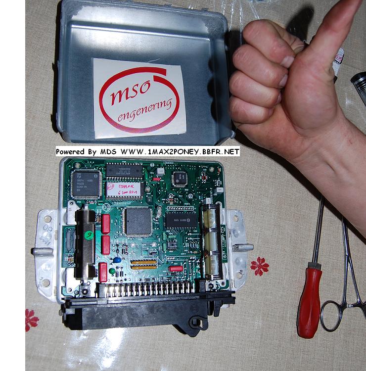

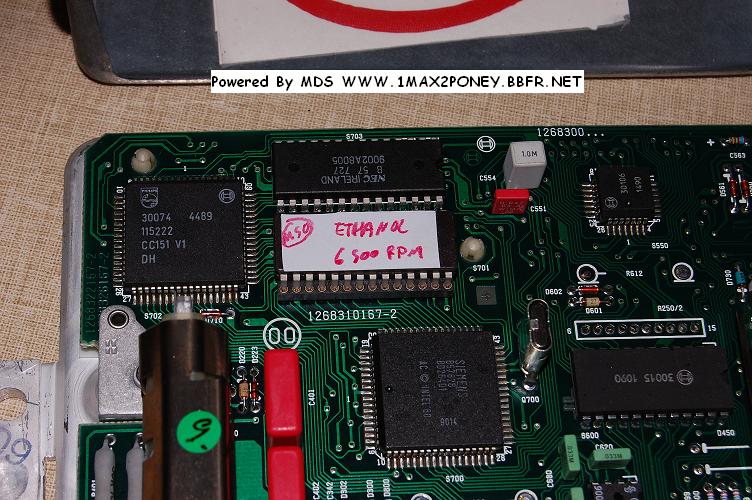

Petit cadeau de noel pour titine:love:
il y a la soeur jumelle avec le rupteur à 7000 à remodifier et ça enverra du paté + longtemps:love: :D

Clair je suis déjà très content et dès que le compresseur sera là , me restera plus qu'à acheter la megasquirt 2 et finaliser le montage.( projet 320cv)
Il sera alors temps de mettre de vrais freins:D
en temps voulu si ça t'intéresses je pourrais avoir un prix pour la gestion;)
sur mon moulin ça doit me faire un gain de 18 cv environ:good:
C'est pourquoi je remercie la maison MSO:good: :good: :good: :good: :D

C'est Ben & Thierry (non, pas Benenuts :D ) qui les ont mises au point?
vins850 Le dim 11 janv 2009 à 20h30

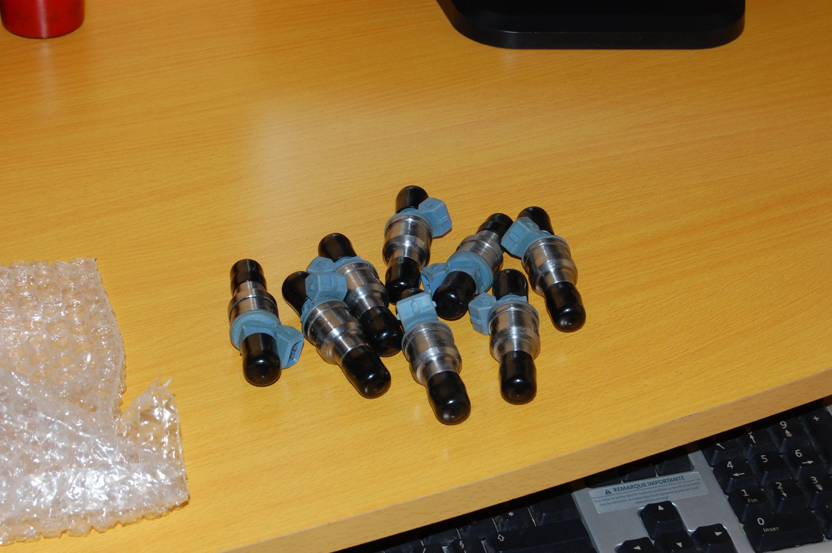

Oui et le shérif bien entendu, celle de 7000trs, elle a juste un réglage à refaire et là il me faut des injecteurs gros débit à prix raisonnable si tu vois ça trainer:D ;)
(des bosch et monojet):idee: minimum 30lb

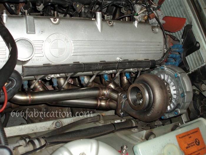

Je fabrique tous types de supports (et du costaud!) je dis ça car les tiens Vins850 sur la photo
me parraissent un peu légés en épaisseurs, fer plat de 3mm ?? non ? et puis tout type d'échapement Inox, collecteur Turbo

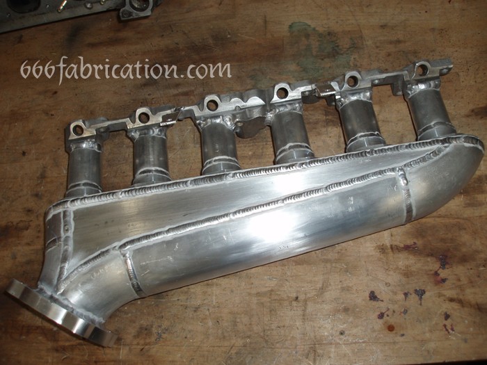

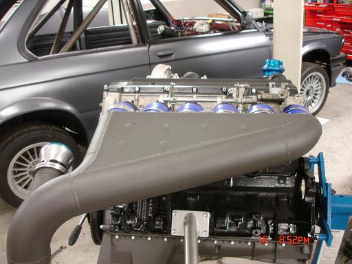

là je suis sur la fabriquation de la boite à air en Alu... etc...

Alors mes suports sont je pense assez costaud (5 ou 6 mm);) enfin en tout cas j'ai pas de soucis et le gars qui les vend les fait depuis un bon moment déjà et aucun soucis m'enfin je touche du bois:D

intéressant la boite à air, des photos?

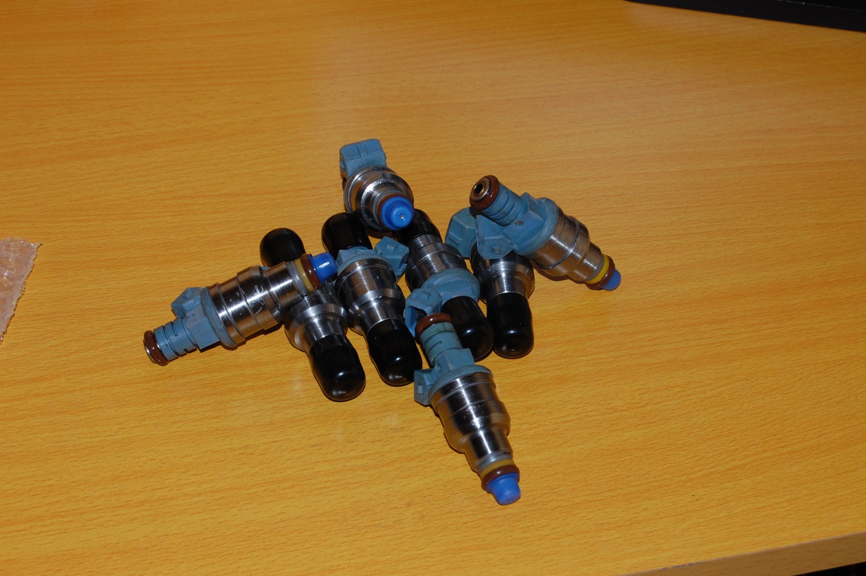

vins850 Le mer 28 janv 2009 à 20h03
J'ai reçu le principal pour que ça watte à l'e85:love:
des 315cc restera la gestion à affiner;)

mad_kawet Le jeu 29 janv 2009 à 12h59
Ok, merci Vins850 !
en effet c'est bon ! sur la photo on aurai pas dit que le fer plat était si épais !
pas de probleme je posterai les photos de la boite à air, en gros c'est a peu pres la meme chose que
sur le site www.666fabrication.com que je vais refaire.
Le collecteur Turbo:
La boite à air, je garde la bride d'origine et les trous pour les injecteurs :
Mais la forme et la taille plus comme celle-ci :
