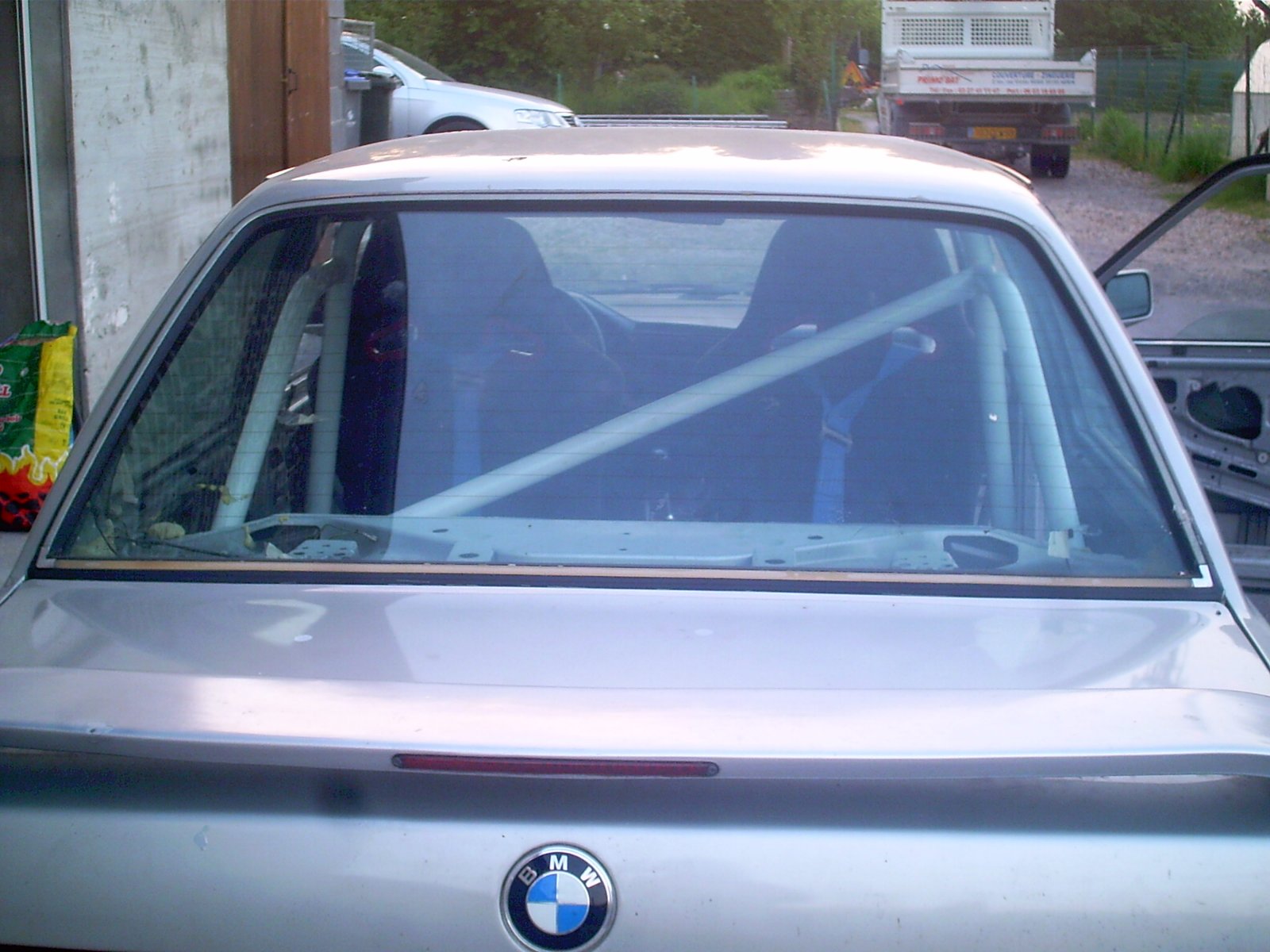

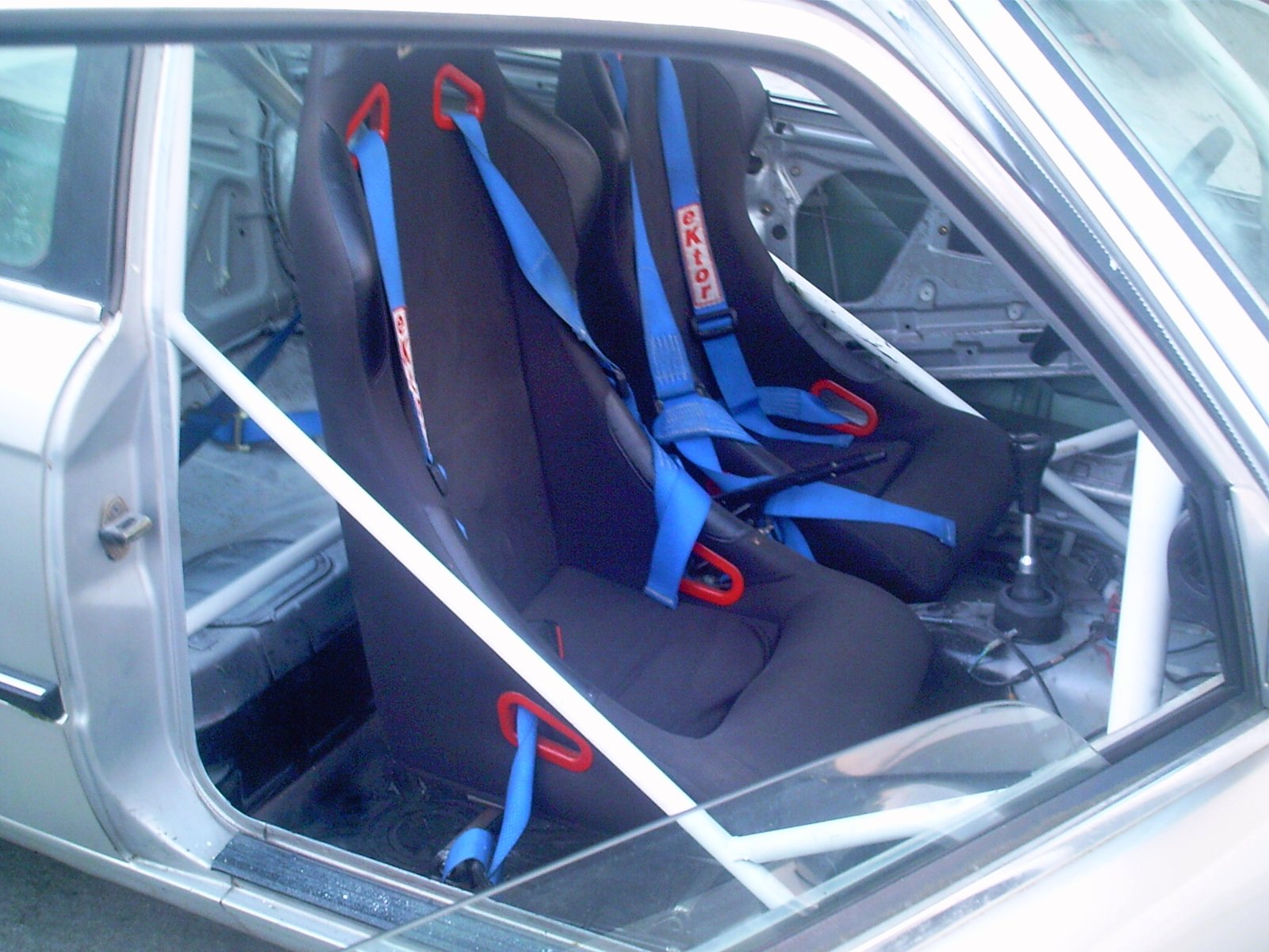

Le diametre est un peu petit,
normalement il faudrait du diam 50 et 2mm d'épaisseur en FE45, mais bon pour utilisation occasionelles,ton arceau ira tout de meme tres bien
vins850 Le lun 7 avril 2008 à 19h24
En principe, il n'y a que la barre qui passe derrière la tête qui est en 50 mais bon c'est sur que pour l'instant ca ira comme ça;)

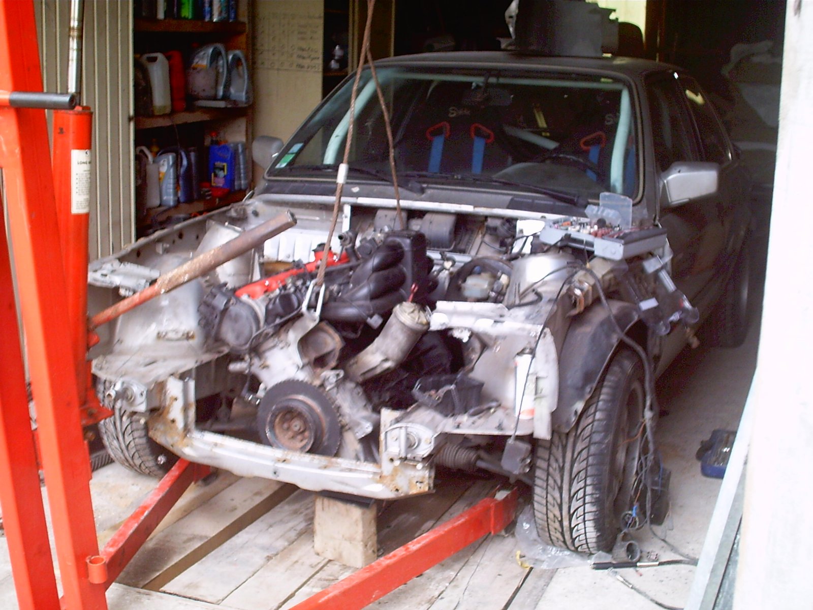

vins850 Le mer 7 mai 2008 à 21h50
Quelques tofs:

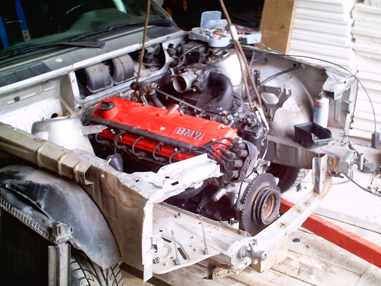

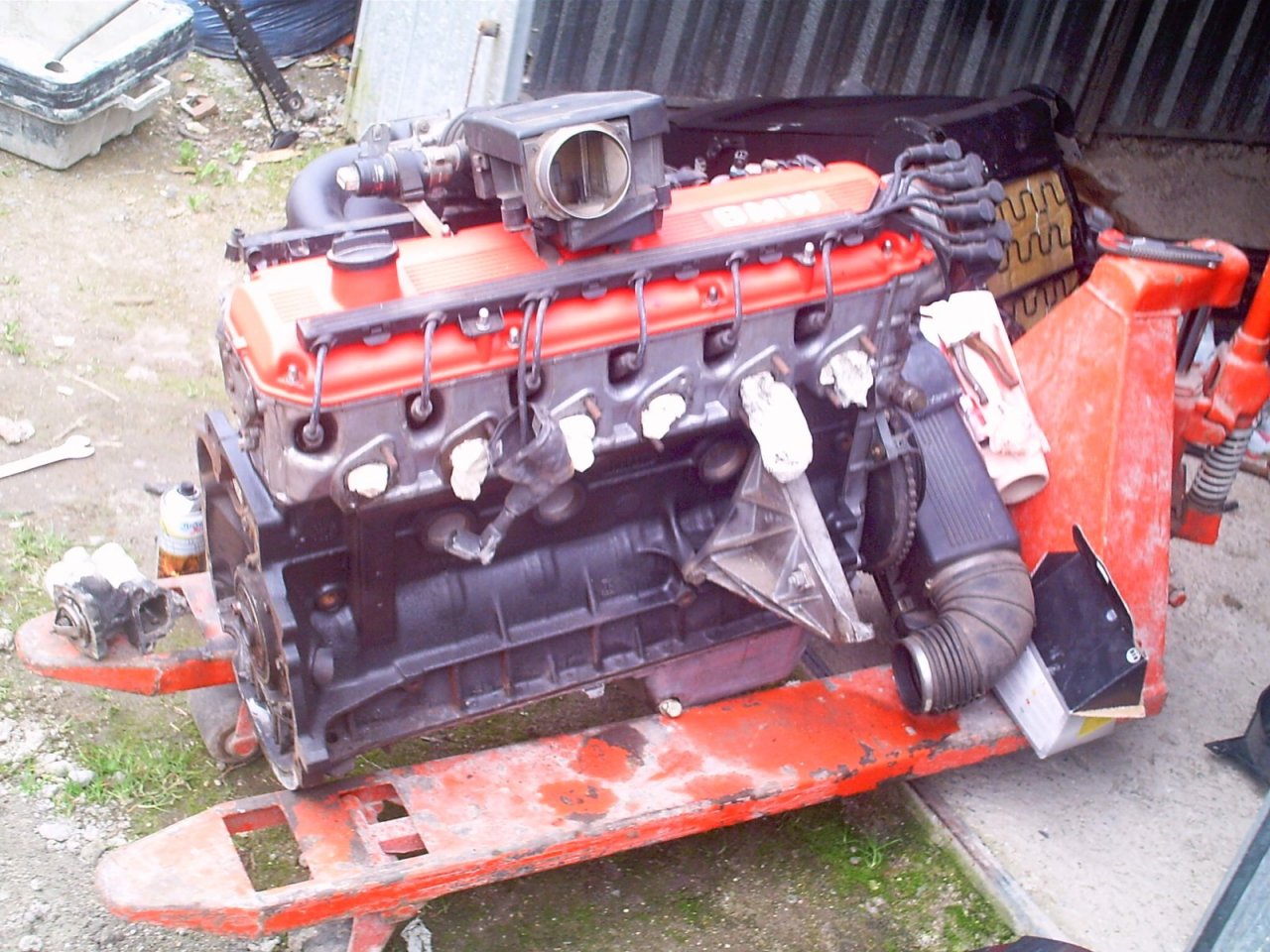

Le 3.5l commence à se remonter, bientot l'embrayage et la boite seront reposés:love:

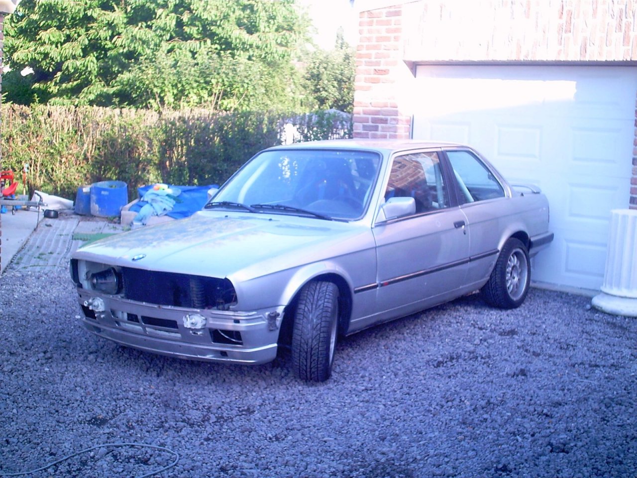

j'ai reçu ma barre arrière eibach en 16:love: , j'attend la 21mm pour l'avant, pour l'instant le hic c'est que le 3.5l pose sur le berceau donc nouveau SB ou cales au berceau;)

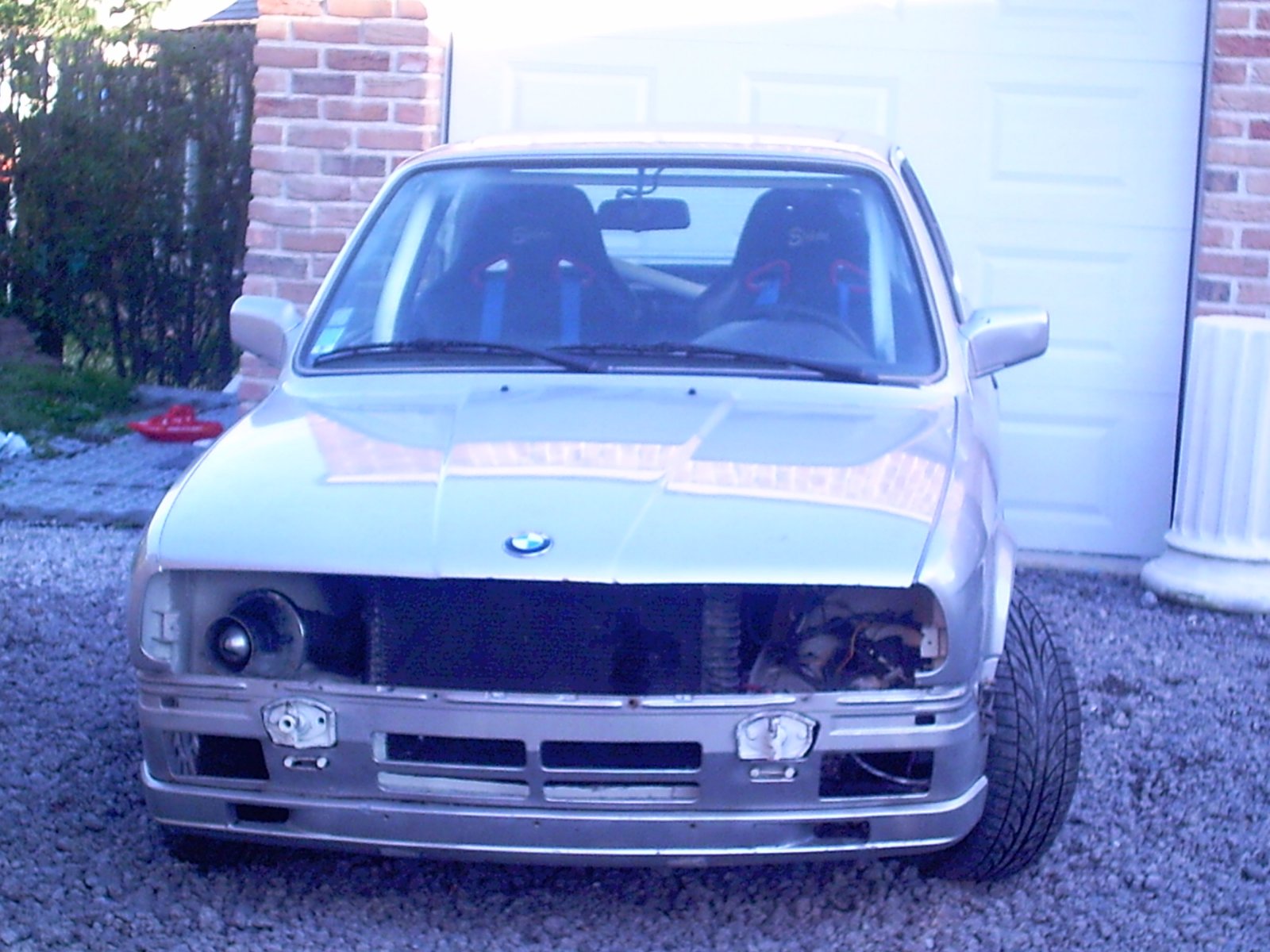

vins850 Le dim 13 juil 2008 à 20h32

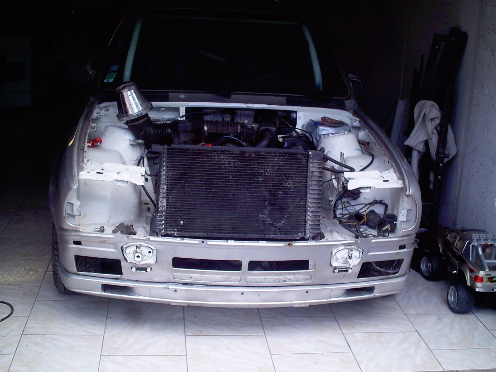

Bon ça avance un peu pendant les congés:love: :love: :love:
reste la ligne, les freins à purger(pédale dure mais ça freine pas des masses:louche: )

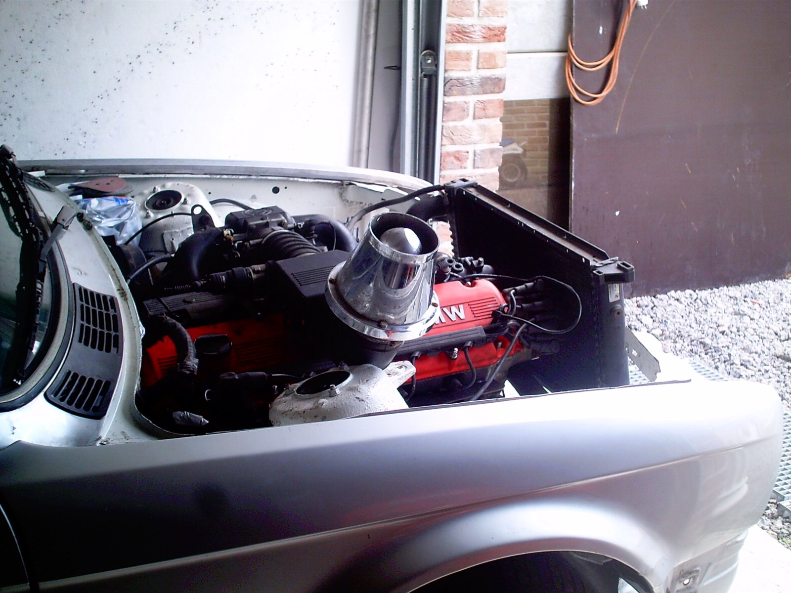

Quelques nouvelles:
la voiture roule tous les jours:cool: après 1 radiateur changé, une pompe à eau, quelques durites ici et là et c'est que du bonheur
(pour moi hein........) paske ceux qui se prennent des roustes avec leurs autos récentes bah eux...comment dire c'est pas du bonheur:D
au fur et à mesure je règle les détails tels que bien attacher la batterie ( bah oui ça me coute un baquet, la batterie s'est mise en court- jus contre le baquet sur un freinage .... hop un incendie à 140 éteint à l'aide de ma chemise:oh: :p )
