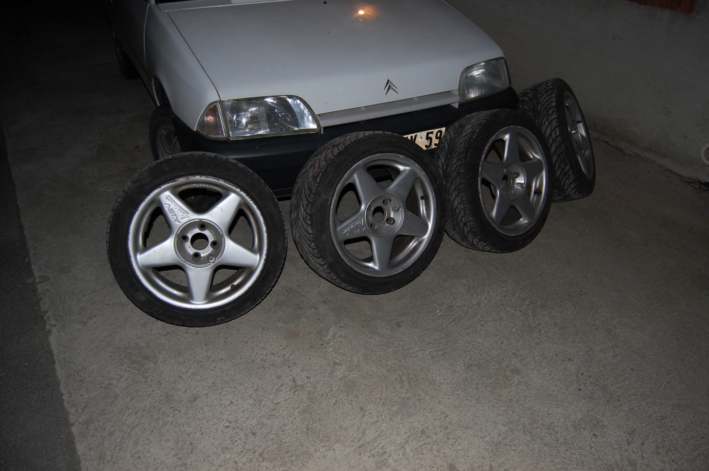

Des roulettes pour le nurb' à 100 boules en 16 avec 4 pneus neuf (bon j'ai pas de factures et c'était dans un box euhhh dans la téci quoi:D ) et samedi, d'autres encore moins chère:love:
bmwenvrac Le jeu 4 mars 2010 à 19h54
:good: c est quoi comme pneus ??
vins850 Le jeu 4 mars 2010 à 20h08
205/45zr16, j'ai pas regardé la marque mais pour le prix, ils vont vite partir en fumée et dès que je retrouve une jante ac schnitzer, zou, pneus slicks la dessus:love:

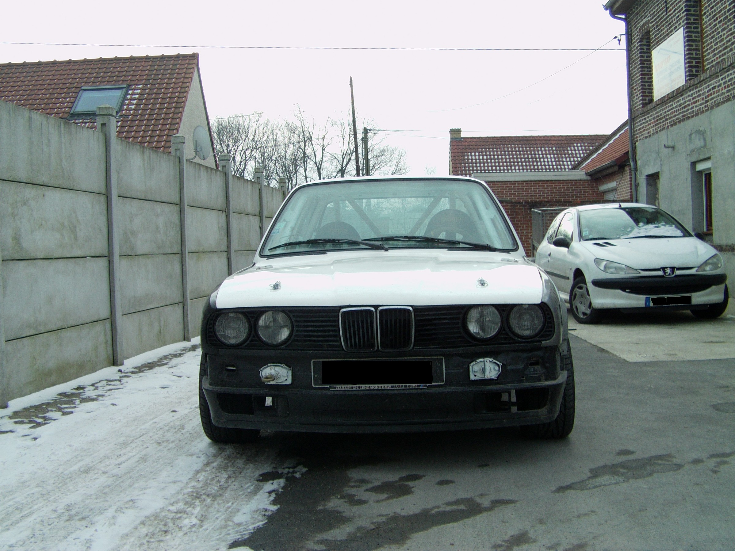

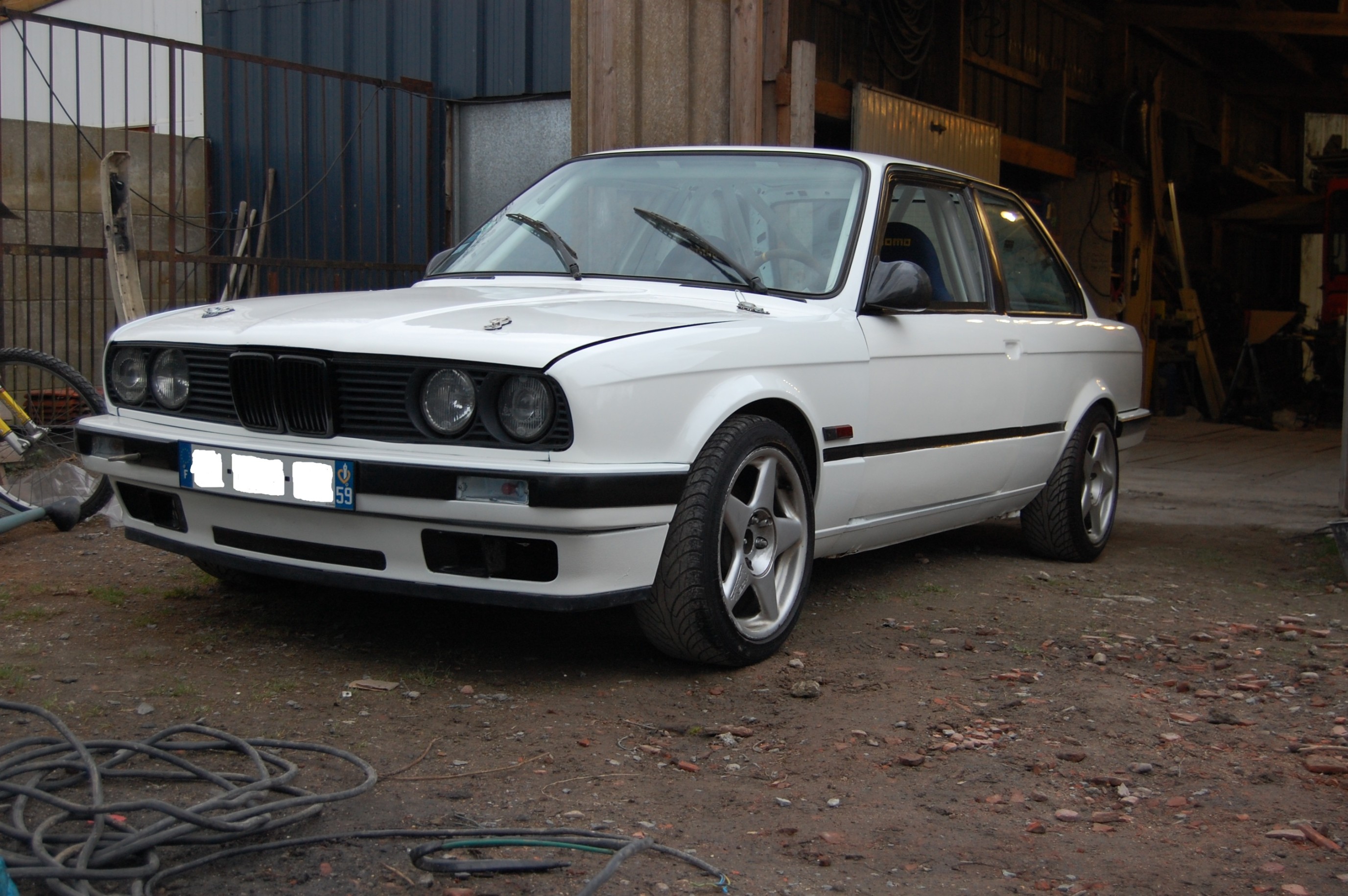

sinon, voilà une photo de l'avancement de l'auto (le capot n'est pas verrouillé d'ou le jour avec l'aile, mais je dois commander les joints de capot de m3 e30 sport evo:love: :D )
Mr.Ele Le lun 29 mars 2010 à 22h00
:good: :love: Elle est terrible,bravo.
Rod350Z Le lun 29 mars 2010 à 22h13
Non seulement elle est belle, mais elle est belle, en plus.:love:
