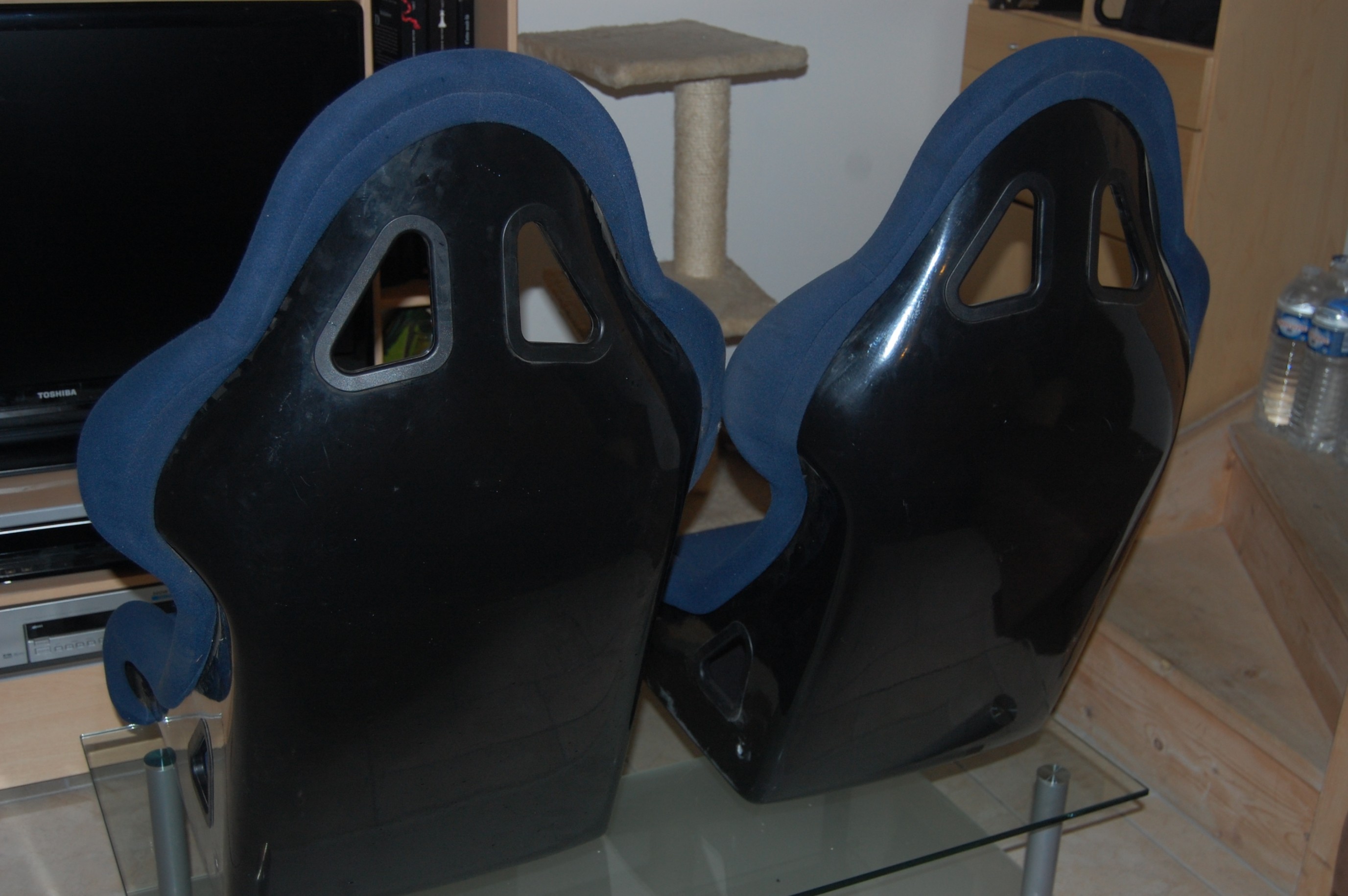

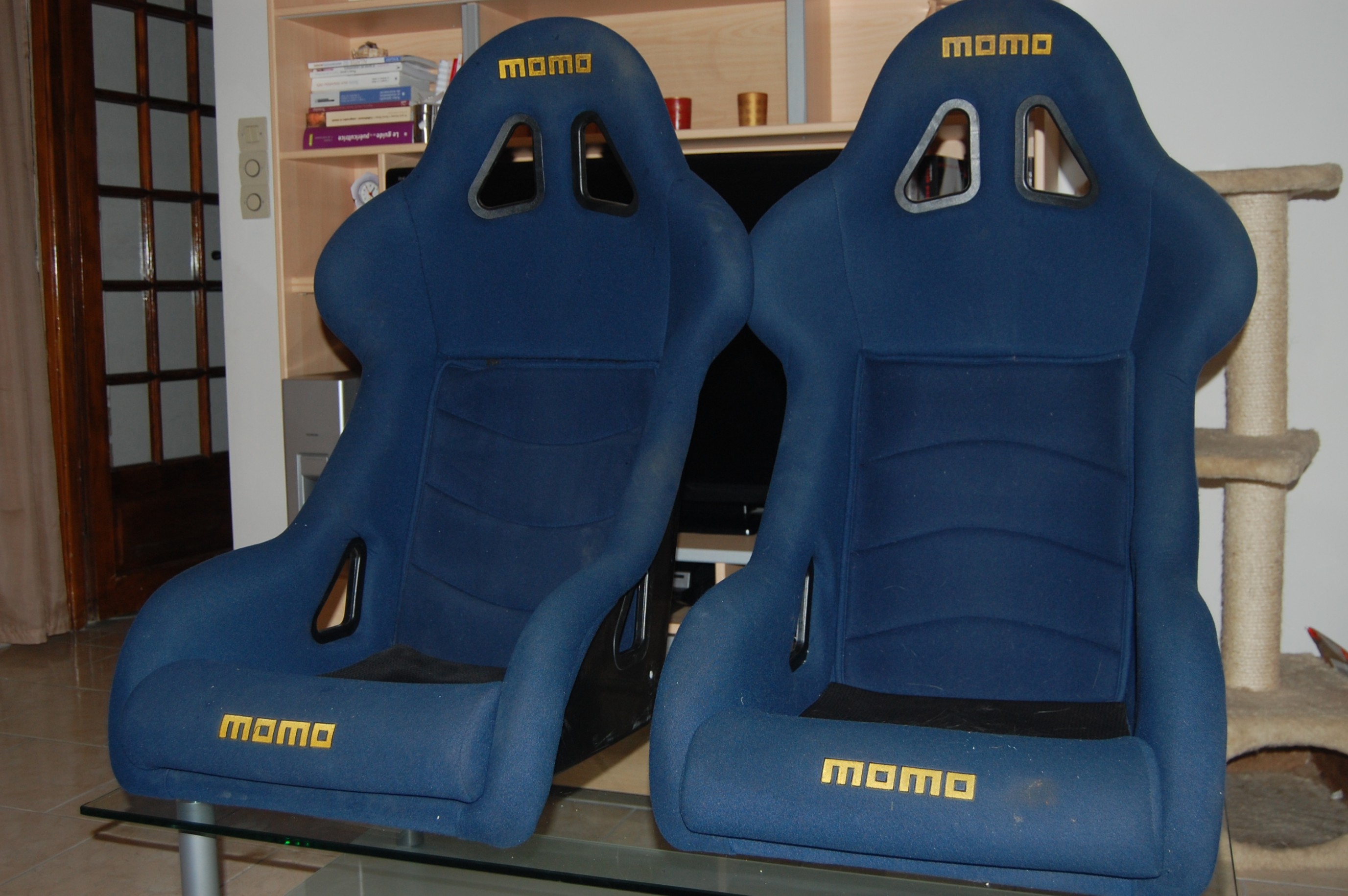

Jp m'a fait penser que j'avais pas de sièges:D
donc ce matin, un aller retour à paris et hop:love: il y a un peu de nettoyage mais pour le prix et la qualité :good: je pensais les poncer jusqu'à retrouver la fibre de carbone mais en fin de compte, le noir des coques ressortira pas mal sur le blanc de la caisse:etourdi:

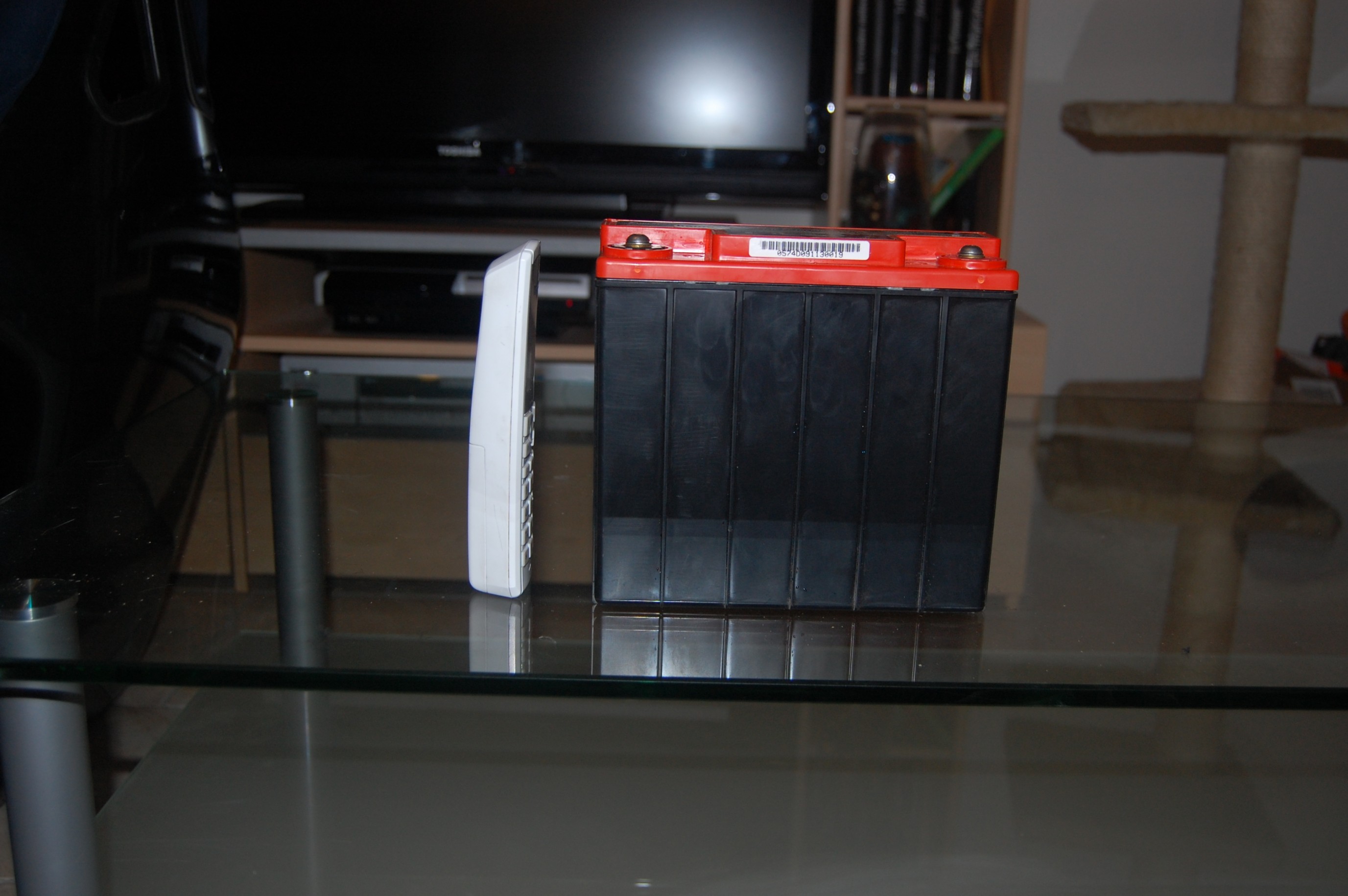

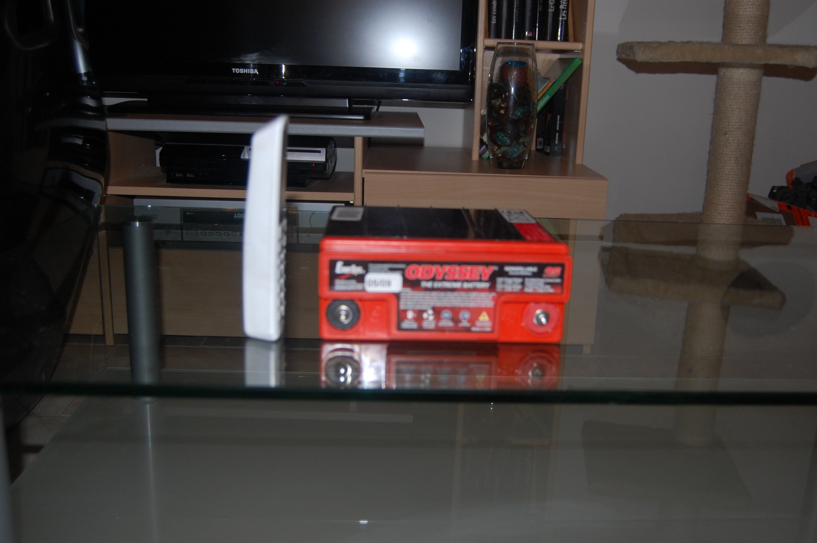

j'ai également reçu ma batterie sèche:good:

caractere Le dim 22 nov 2009 à 00h27
C'est pas du carbone la coque des sièges, le carbone est visible normalement.
C'est des polyester tout simplement. Sinon un coup de blanc sur la coque :D
vins850 Le dim 22 nov 2009 à 08h14
La coque est peinte en noirou;) de près tu vois le tressage de la fibre et sur la facture il est bien indiqué seats fibercarbone;)

vassim Le dim 22 nov 2009 à 13h33
Ils ont bien l'air en polyester pourtant.
vins850 Le dim 22 nov 2009 à 13h38
Il s'est peut être foutu de moi mais sur la facture de 1600 boules, les refs correspondent:idee:
aurel> 300 car plus homologués et les housses ne sont plus toute fraiche donc dans un moment j'en ferais refaire par un sellier;)
ils pèsent 4kg et des poussières:love: la prochaine étape pour gagner le + de poids ce sera moi:ouin:

kri Le dim 22 nov 2009 à 13h45
le probleme c surtout le poids des fixations...
caractere Le dim 22 nov 2009 à 13h47
A 4kg c'est bien des carbone alors, un fibre c'est plutôt 7kg.
J'avais jamais vu des carbone avec coque peinte, c'est dommage en fait:/
vins850 Le dim 22 nov 2009 à 14h24
C'est pour celà que jme tatais pour les poncer jusqu'à la fibre et les vernir mais après plusieurs avis, le noir ressortira plus sur du blanc
kri> les fixations doivent faire dans les 500 grs:D , pas de glissières, juste 2 fixations simple en alu
teusch> :D
zorgol> suffit de réduire le coca:D :bad:
kri Le dim 22 nov 2009 à 16h49
Oui c sur 500gr ca va aller :D
En montant des Recaro pole position, on s'etait amusé a peser les sieges, ensuite on a halluciné en pesant l'enemble fixation glissieres :oh:
Bref pas grand chose de gagné au final par rapport a l'origine.

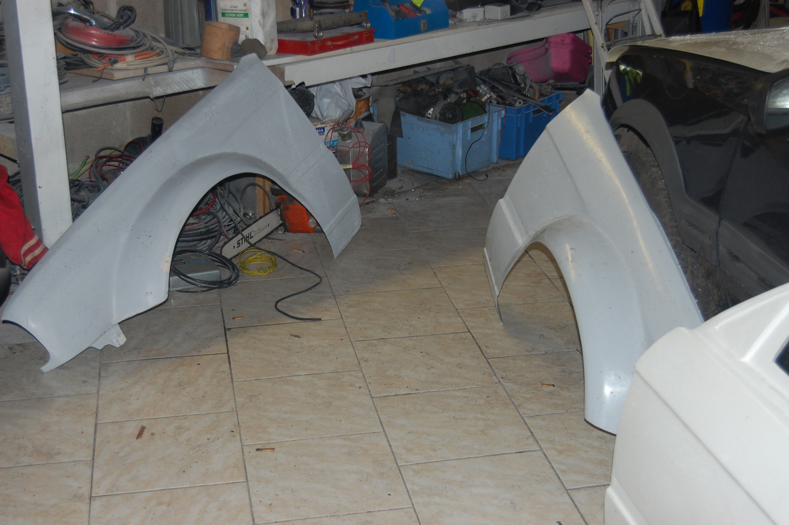

vins850 Le mar 24 nov 2009 à 18h36

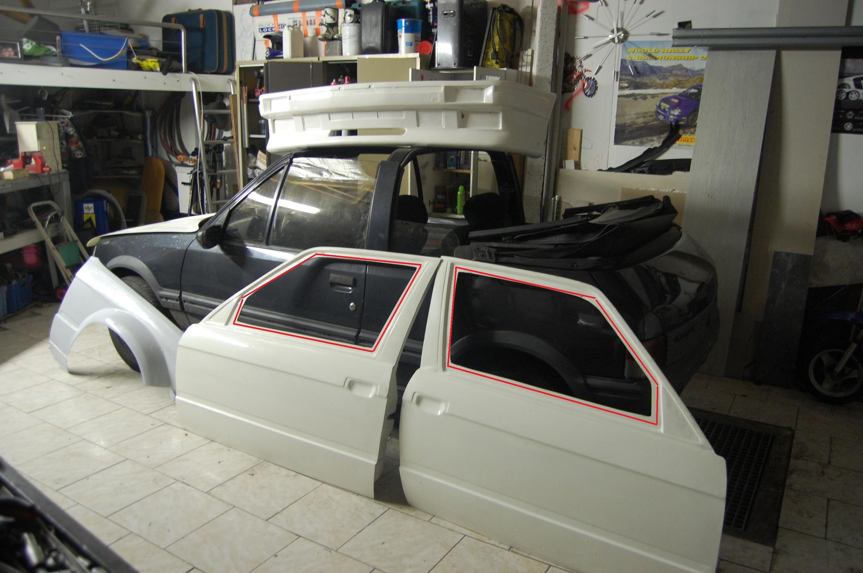

Le facteur est passé:love: seul hic, les ailes vu la largeur du retour:oh: :bad: donc va falloir couper et fibrer:ouin:
vins850 Le dim 6 déc 2009 à 19h44
Les sièges sont installés, j'ai enfin trouvé le démarreur pour aller avec le volant moteur et le moteur devient enfin "propre":love: :D

stanvice Le dim 6 déc 2009 à 20h34
Le truc qui déborde que j'ai tracé en rouge, tu comptes le laisser tel quel ?
vins850 Le dim 6 déc 2009 à 21h50
Bah en fait tout le haut de porte sera peint en noir satiné et à l'endroit entouré, il y aura la vitre en pléxi;)
Robert_kubica Le dim 6 déc 2009 à 22h11
C'est vrai qu'elles sont énormes ces ailes ..
Vivement qu'on voit le résultat final :good:
vins850 Le dim 6 déc 2009 à 22h15
Les ailes sont vendues, je remet des origines un peu plus lourdes mais ça fait trop jacky sur la mienne en tous cas;)

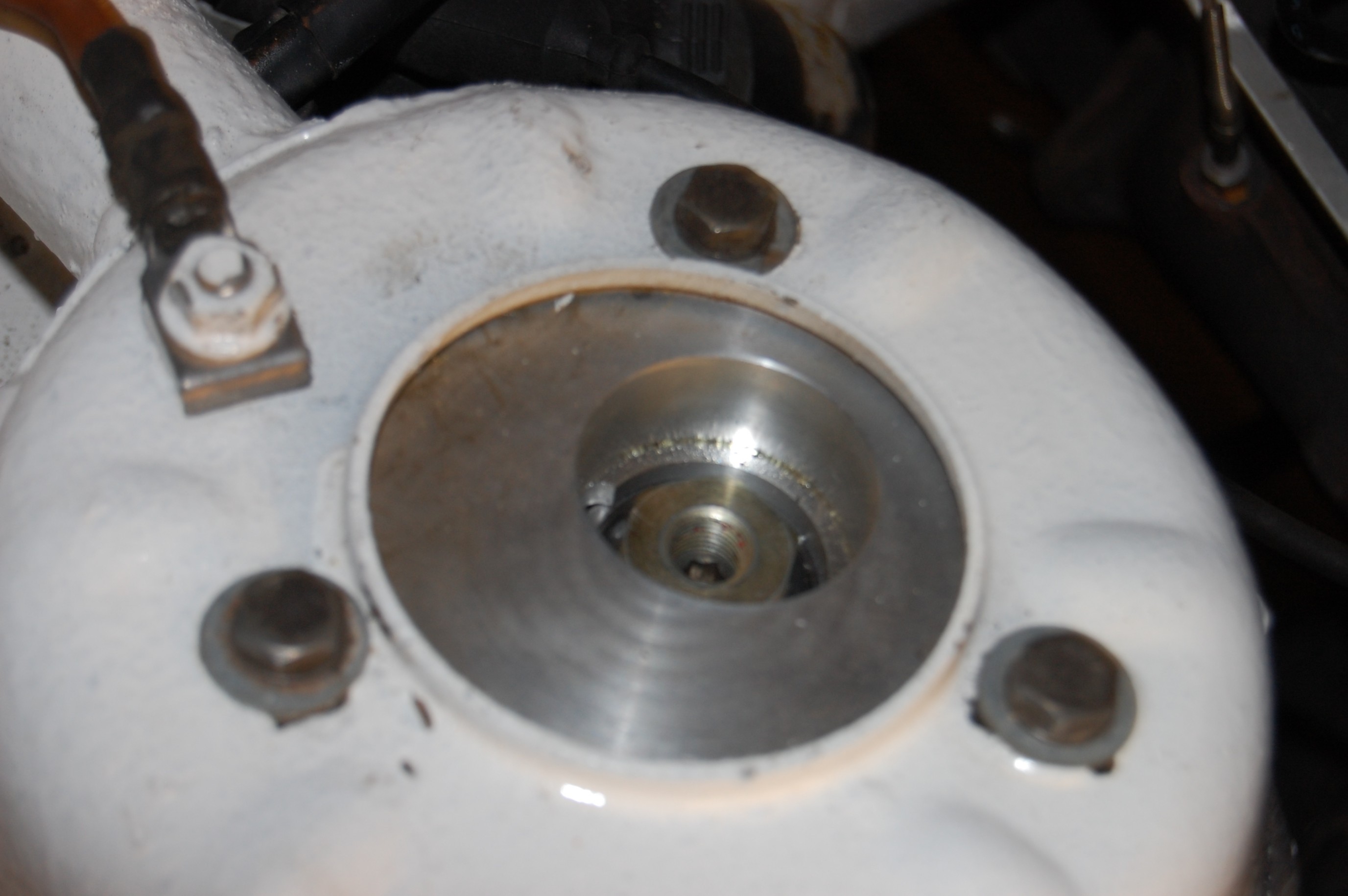

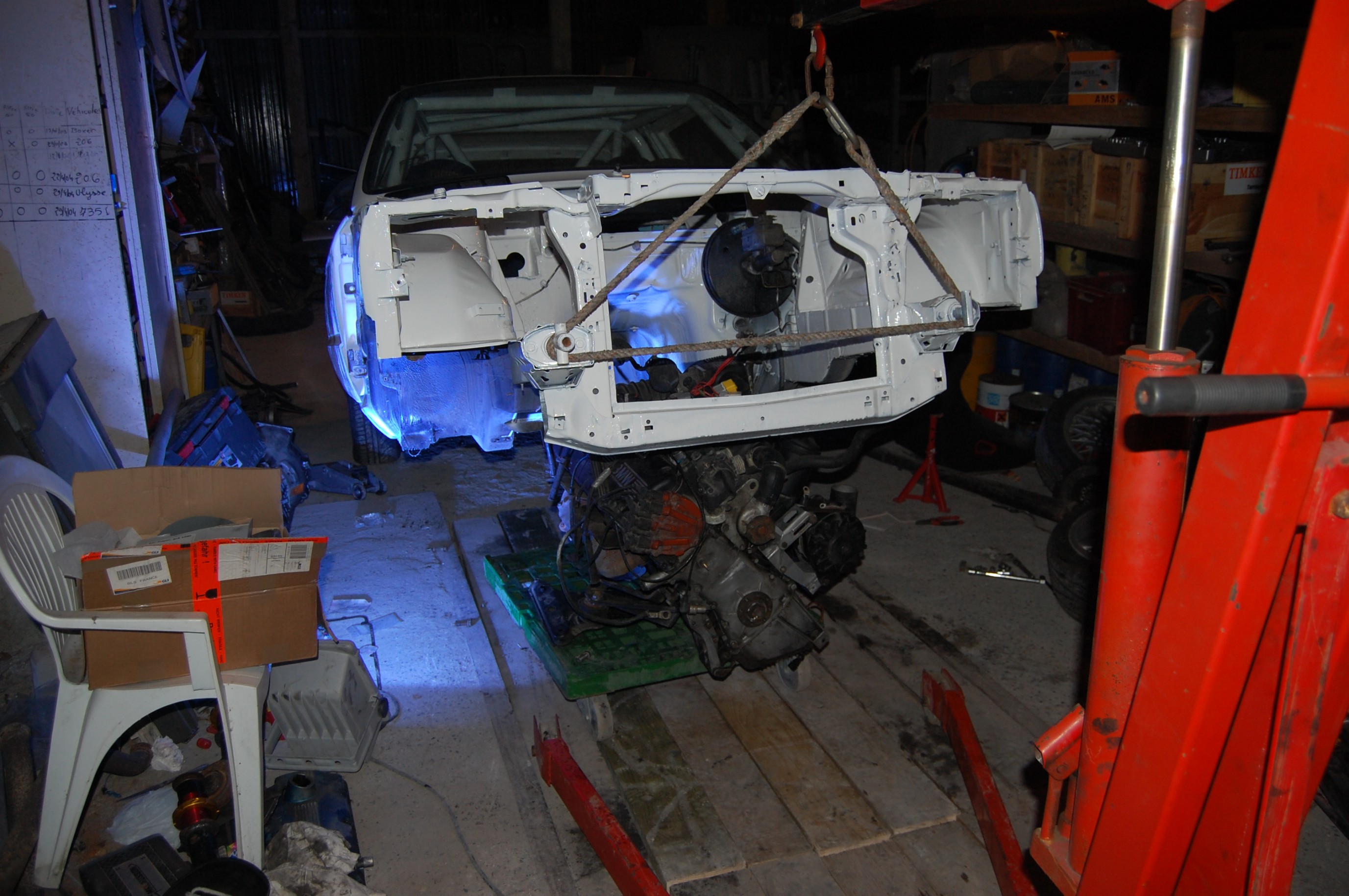

vins850 Le dim 13 déc 2009 à 19h57
Bonne journée de taf avec changement du joint de carter d'huile, fixation du baquet conducteur, démontage du train avant et d'autres conneries:love:
Rod350Z Le dim 13 déc 2009 à 20h11
Jolie, cette sculpture d'art brut :good: , mais vivement qu'on y entende le son.;)

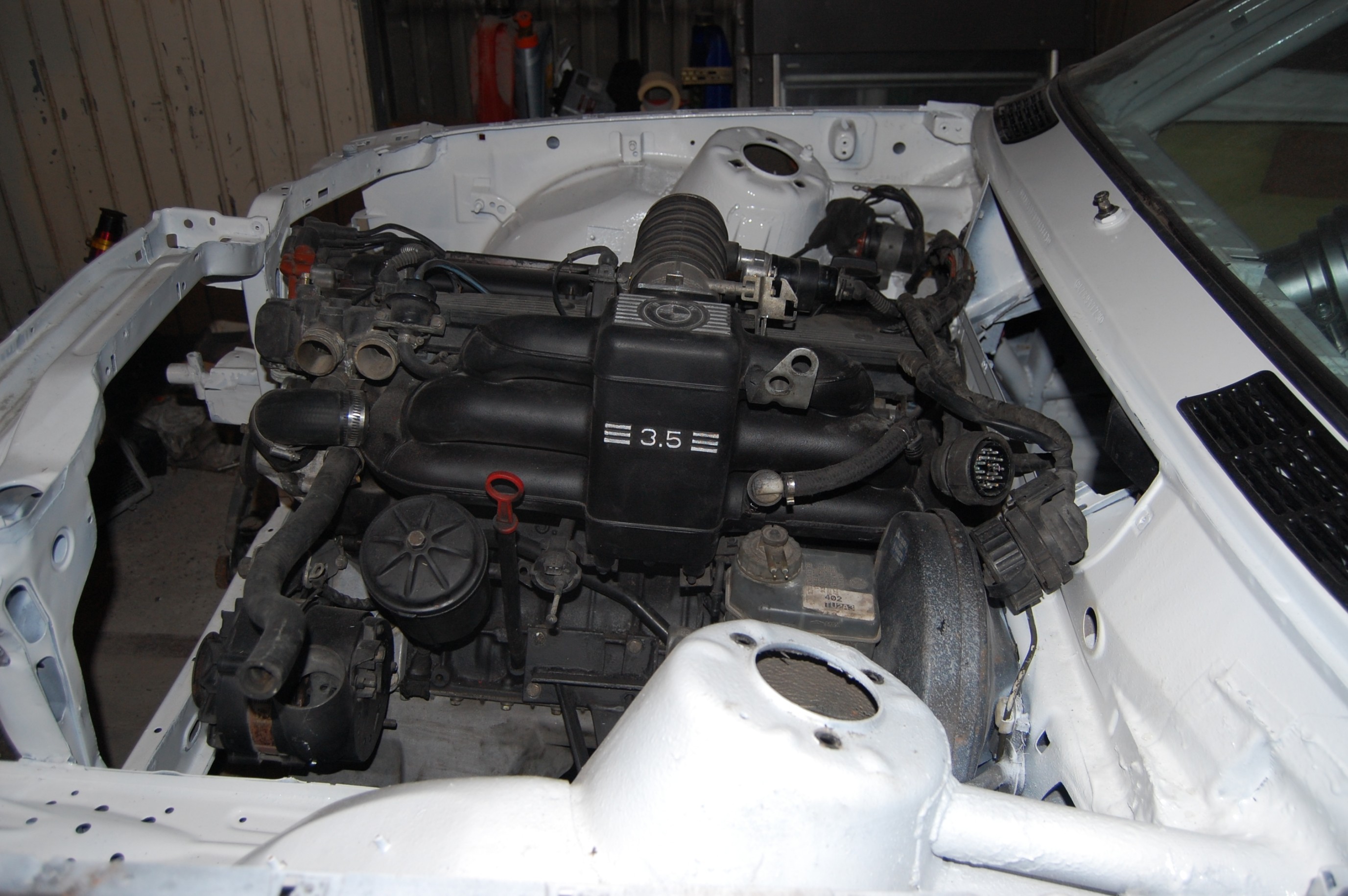

Bah on va déjà voir ce que ça donne mais je suis content car là j'aurais un truc qui se fait pas à tous les coins de rue, ce moulin compressé c'est assez rare et le chassis mine de rien devrait être aux oignons vu l'aperçu que j'ai eu de la caisse de julien:love:
vins850 Le lun 14 déc 2009 à 21h21
Toujours un peu + d'avancement:etourdi:
reste à fixer le berceau sur la caisse et le moteur sera posé dans la chariotte:D

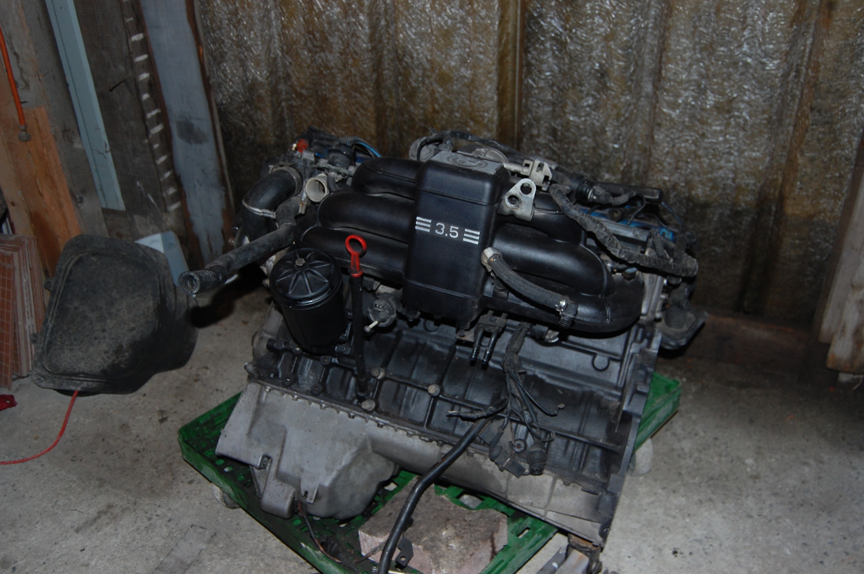

vassim Le mar 15 déc 2009 à 00h02
Il est bien crado ce moteur, tu le remonte comme ça ?
vins850 Le mar 15 déc 2009 à 07h23
Non il n' y a plus que qq pièces de crade dessus, par exemple la tête d'allumage, pompe à eau ... qui se trouve à l'avant jartent pour du neuf.
et surtout, ce moteur ne va même pas rester 1 an dans cette caisse;)
je posterais des tofs du moteur tout propre;) ( et ça m'en a pris des heures de démontage, changement des joints, dégraissage ponçage et enfin peinture):D

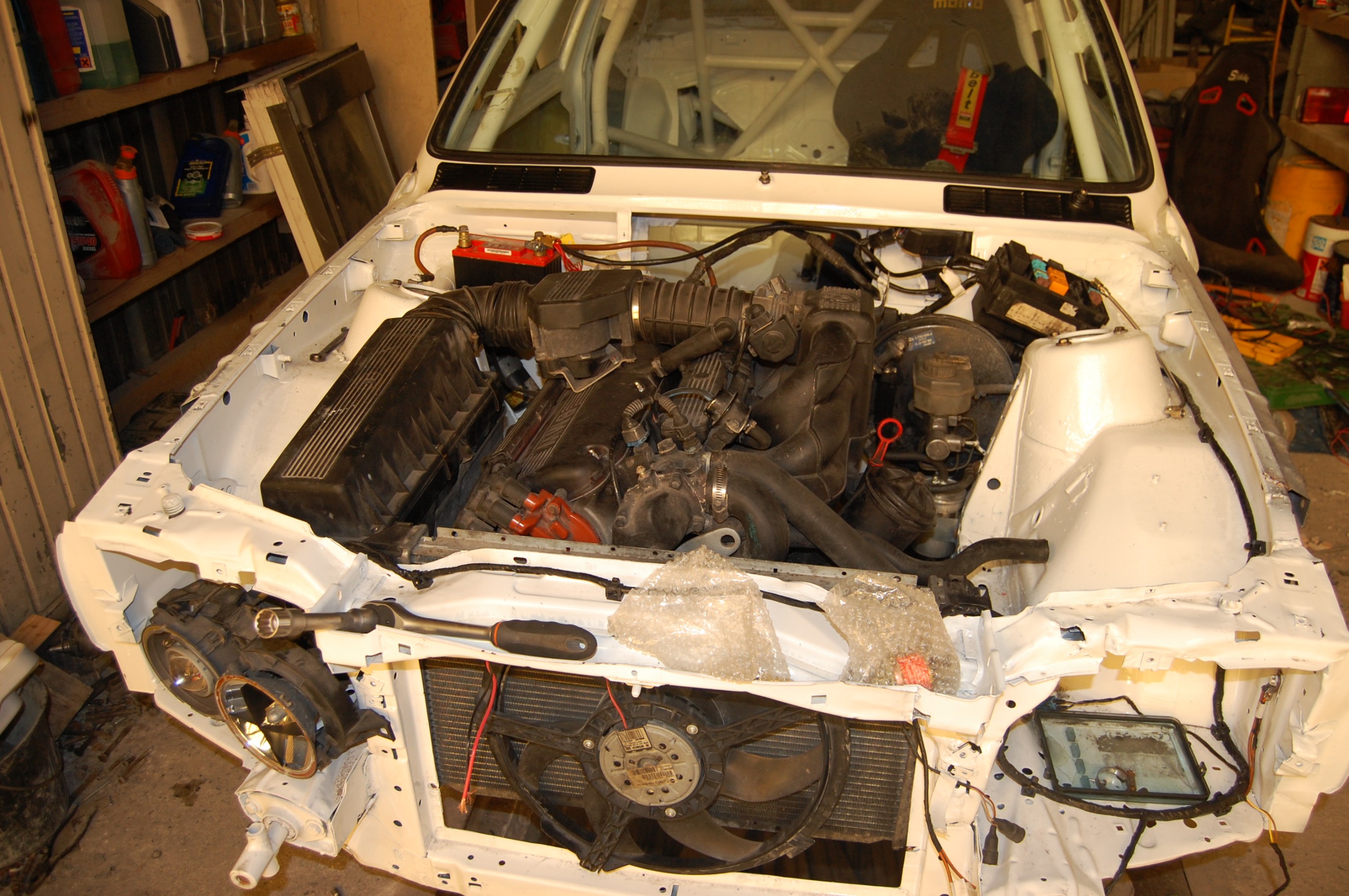

vins850 Le dim 3 janv 2010 à 10h18
C'est bon, le moulin a rompu le silence pour la première fois hier:love:
bientôt les tofs;)
brice176 Le dim 3 janv 2010 à 10h20
Non des vidéo plutôt :D
vins850 Le dim 3 janv 2010 à 10h23
J'attend encore les put... de raccords pour mes durites avia pour brancher les étriers avant et aujourd'hui c'est rangement et fixations du radiateur et du ventilo donc faudra encore attendre pour les videos:(
