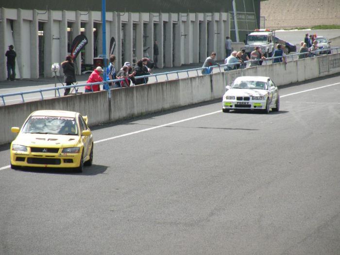

motoriste Le mer 21 avril 2010 à 12h03
3ème manche de Coupe de France des Circuits :CHARADE
Résultat 2ème Podium et une 3ème place bien méritée!
Quelques photos!

Pas de perte de la dump cette fois ?
motoriste Le mer 21 avril 2010 à 12h13
Non Vassim, Mais la poulie de la DA c'est arraché le samedi:oh: :oh: on a du la ressouder pour pouvoir rouler le dimanche!!! ca a tenu heureusement
A Dijon le problème n'était pas la dump mais la wastegate qui avait littéralement explosé!
