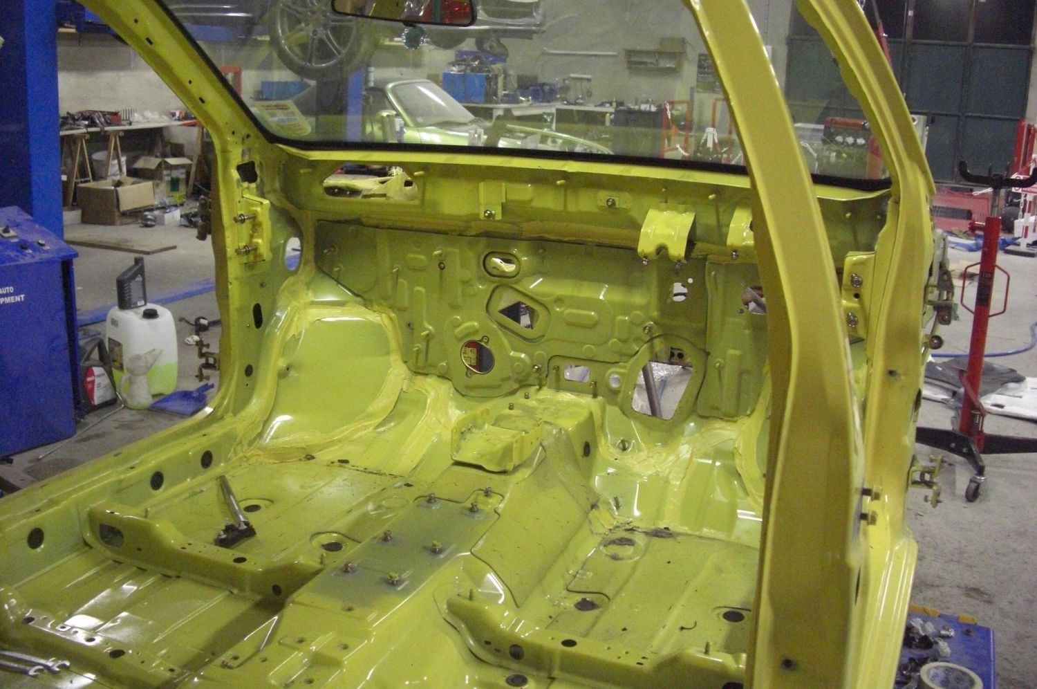

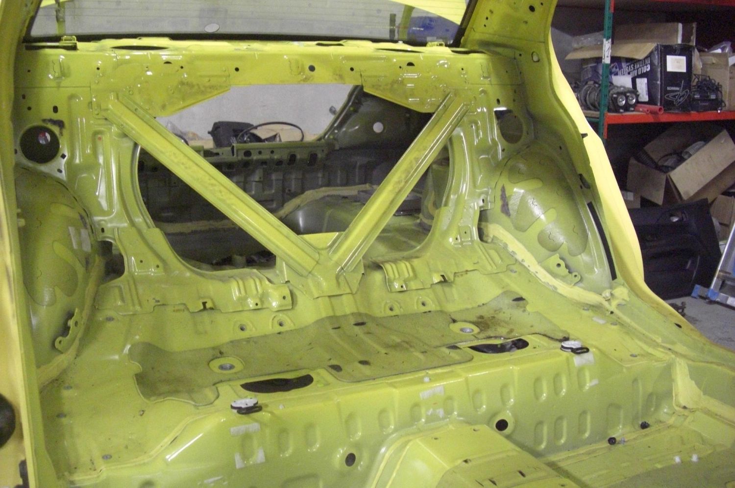

En 2010 nous nous lançons concrètement dans la compétition automobile.
Le championnat sera la Coupe de France des circuits et se déroule en 10 rencontres un peu partout en France.
Voici, le Règlement en téléchargement : http://www.ffsa.org/telctdc.php?id=2163&cat=docffsa
Notre groupe sera le Gr.N catégorie 4 c'est à dire +2.0L de cylindrée, oui car nous partons sur la base d'une Mitsubishi Lancer Evolution VII GSR de 2003 version Japonaise (donc conduite à droite).
Les modifications apportées sont :
* Moteur et transmission:
- ECU Reflashé bi-cartographie
- Ligne échappement complète 63.5mm
- Réservoir tampon double pompe AMS
- Piping d'intercooler AMS avec coupleur full silicone
- Durites eau silicone
- Embrayage renforcé EXEDY
- Pont court
- Système électronique ZEITRONIX Dashdaq avec ZT2, AFR, Pression turbo, EGT, Température huile
* Châssis:
- Arceau OMP 14Pts 25cd4s
- Suspension BC Racing avec ressorts TEIN et coupelles Ralliart
- Disques Gr.N
- Plaquettes Carbone Lorraine
- Flexible frein Ralliart
- Siège baquet OMP système HANS
- Caisse complètement souder (MIG)
Voici les photos :
- Début des hostilités!!!!
Maintenant c'est l'heure du déblaxonage, ponçage et enfin on soude la caisse afin de la renforcer.
La microbilleuse nous permet de rafraichir les éléments corrodés.
[img]
