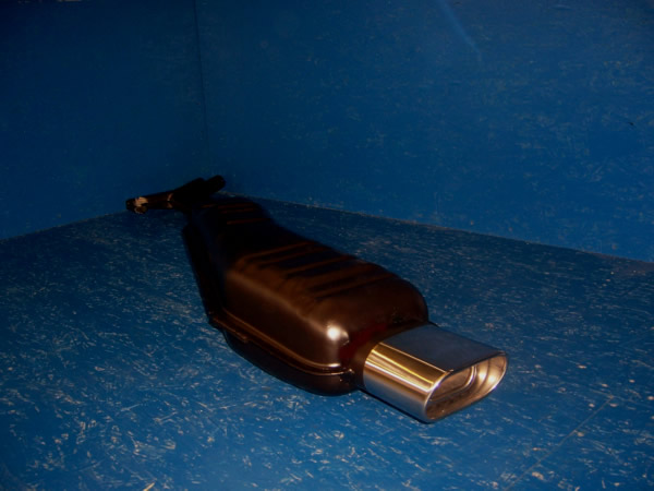

vins850 posté le Lun 13 Avril 2009 à 17:13
Bon bah la boite n'est pas encore K.O, elle vient d'encaisser 1000 bornes ce week end avec 5 tours du ring:love: par contre ma ligne est K.O car elle a claqué 3 fois au sol lors de compressions pendant les tours, bilan, je lui ai pris ça vu qu'elle le mérite:good:

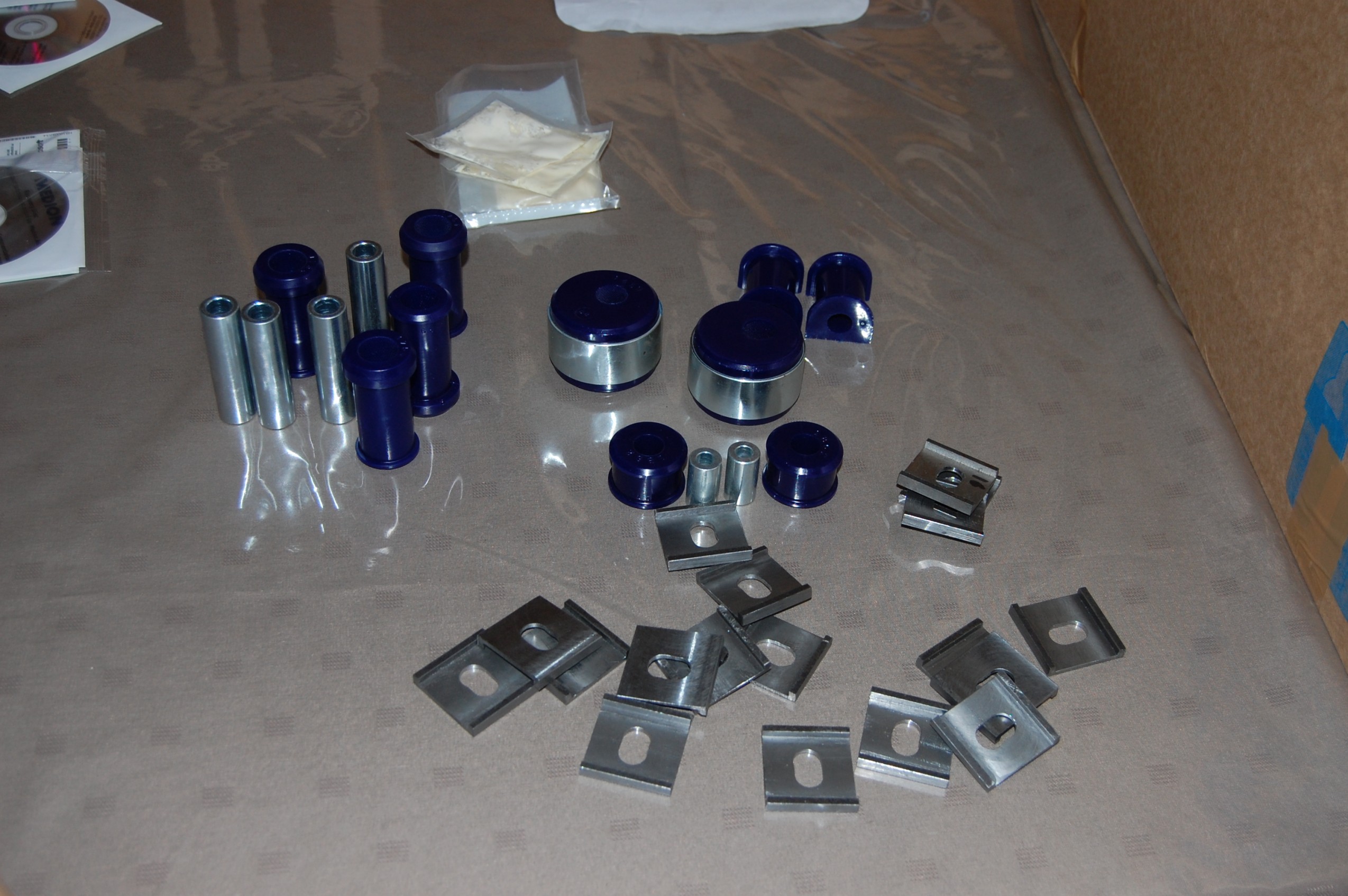

vins850 posté le Dim 19 Avril 2009 à 12:38
Le chassis va apprécier:love:

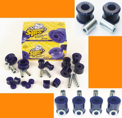

vins850 posté le Dim 19 Avril 2009 à 12:40
Et le moteur aussi:D le radiateur d'huile et le mano de t° d'huile suivront:good: [img_mini]21c83ff7d6.jpg[/img_mini]

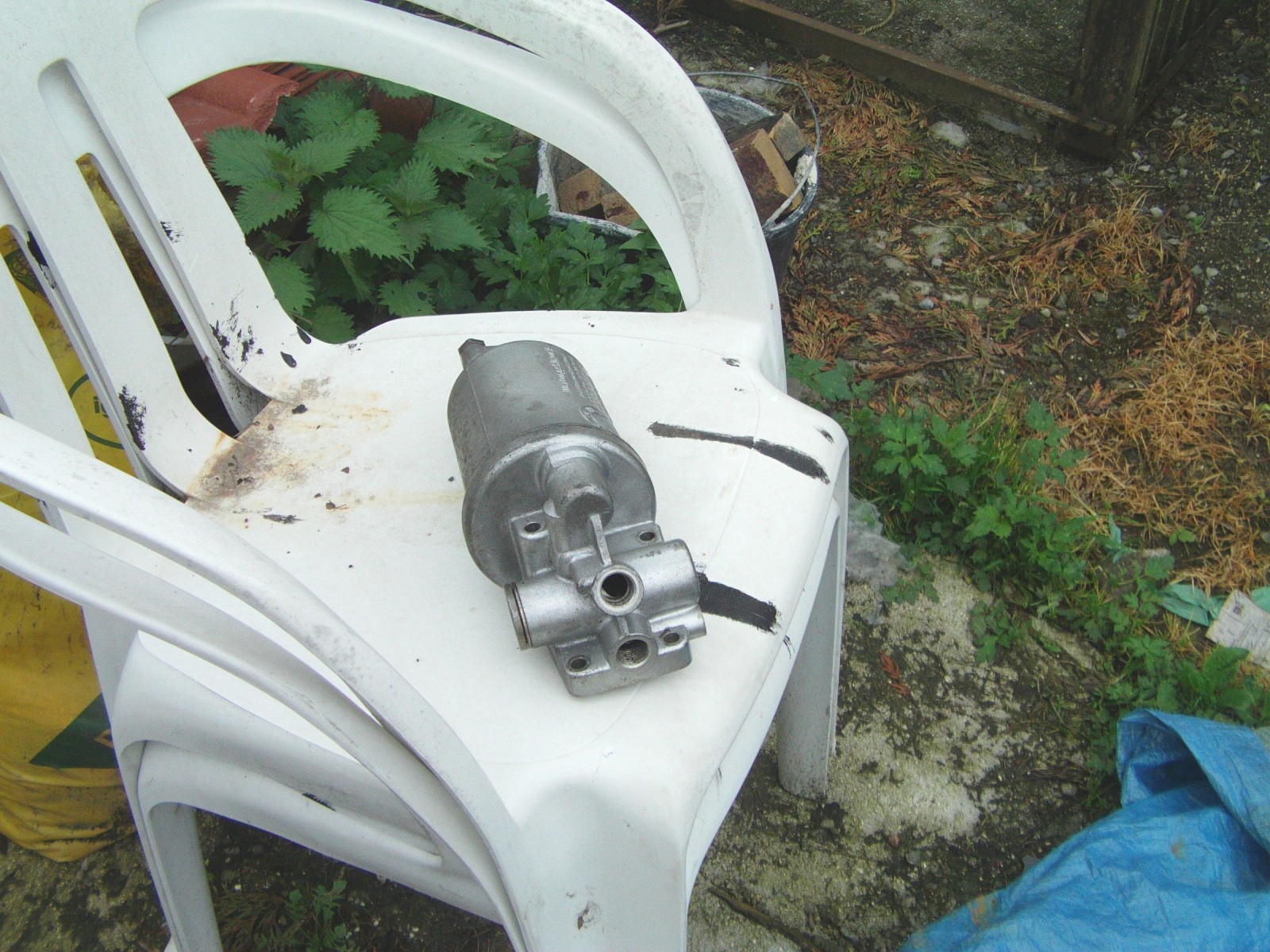

vins850 posté le Jeu 07 Mai 2009 à 21:20
[img_mini]a783d23b8d.jpg[/img_mini]
cigalinette13 posté le Jeu 07 Mai 2009 à 22:25
HALLUCINANT, le gars il change un moteur, une boîte, un pont comme moi je change mes plaquettes de freins !
