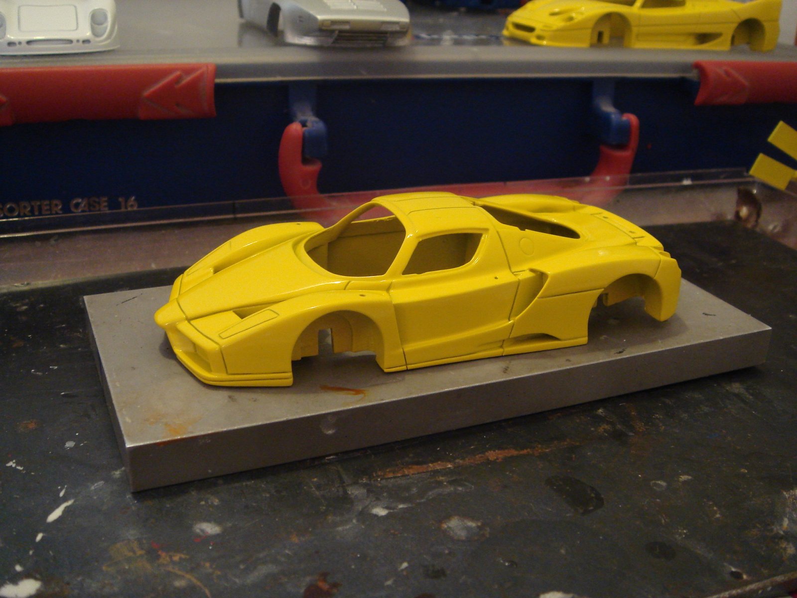

Bonsoir a tous comme il n'arrete pas de pleuvoir sur le nord snirfffff je me suis dit en jour de repos je vais me mettre a faire ma F50 motor service je m'installe met tous ce qu'il faut pour etre en bonne condition pour la peinture et la aie aie aie. le jaune ne veut vraiment pas adherer sa fait horrible je me dit ce n'est pas grave je vis la reponcer une fois seche dire d'enlever les imperfection 6heures plus tard je recommence et toujours le meme probleme c'est la premiere fois que je fais la couleur jaune donc je me dis qu'il doit peut etre y avoir quelque chose a faire je compte reelement sur vous pour m'aider mais alors vraiment
PS : je fais sa avec des bombes tamiya
Poncage realisé avant, nettoyage de la carosserie pour enlever le gras de la resine comme chaque fois mais la rien a faire je compte sur vous

Icho_Tolot posté le Ven 11 Juil à 22:40
>Mets un apprêt...
Si vraiment tu as fait des patés avec la peinture, tu mets la coque dans un récipient rempli d'acétone et tu brosses doucement avec une brosse à dents. Tu enlèves la peinture avec un chiffon, tu laisses sécher et tu mets de l'apprêt.

fred62500 posté le Ven 11 Juil à 22:41
Tu crois qu'avec l'appret sa va aller, car le probleme c'est qu'auparavant j'avais jamais eut se genre de probleme a moins que le jaune ne recouvre moin que les autres couleurs mais merci de ton conseil
fred62500 posté le Ven 11 Juil à 22:43
Une autre question qui va peut etre etre bete mais bon je prefere demander pour la decaper vu que je vais devoir tout recommencer l'acetone ne rique pas de faire fondre la resine ??? les parties les plus fragiles???
Icho_Tolot posté le Ven 11 Juil à 22:45
Pas la résine.
A ne jamais faire par contre avec du styrène !
Pour l'apprêt (en fait un Primer...) j'utilise du "Mr Resin".
C'est un apprêt gris clair spécial résine en bombe.
http://www.hlj.com/product/GNZB-517

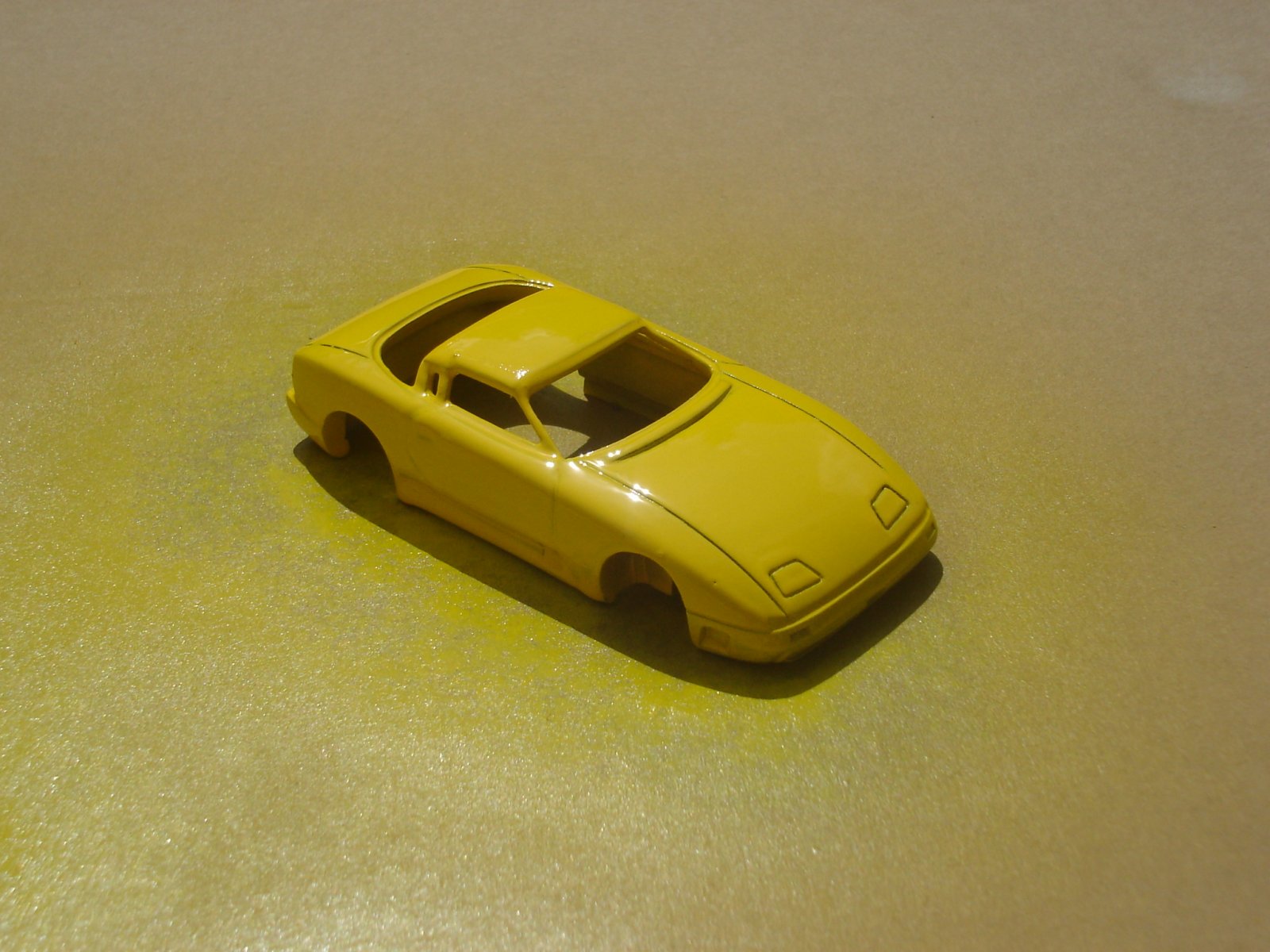

greg44 posté le Sam 12 Juil à 01:08
Salut Fred, j'ai déja eu ce problème avec le jaune tamiya.
voila la marche à suivre:
-tu fais tremper ton kit dans de l'acétone en remuant le récipient; 5 minutes pas plus et tu frottes avec une brosse à dent (ça va peut être te faire sauter ton aileron et le sinto si tu en a mis). si tu laisse trop longtemps ta résine va s'éffrité:!:
-laisse seicher (10-15 min)
-recolle l'aileron et bouche les interstices.
-apprête légèrement en plusieurs fois pour recouvrir la carrosserie totallement.
-laisse seicher (1heure mini).
-peint là en blanc.
-mets ta bombe tamiya dans un récipient avec de l'eau chaude (robinet) au 3/4 de la hauteur de la bombe et laisse chauffer la peinture 2 à 3 min.
-secoues la bombe, et peint en fines couches succéssives sans trop charger, et normallement au bout de 3, 4 couches tu vas arriver au résultat que tu veux.
-si tu utilise du tamiya , je te conseil d'utiliser leur vernis, pour finir la voiture.
si cela ne marche pas, change de bombe, la tienne est foireuse.
Bon courage;)
danette posté le Sam 12 Juil à 09:23
Pour ma part ,je peints mes kit à l'aérographe avec de la peinture de carosserie et verni 2 composants.Je viens de faire une 599 jaune BBR.
A mon avis la couche d'appret est incontournable .En général il seche trés vite et il assure une bonne fixation de la peinture.
Bon courage

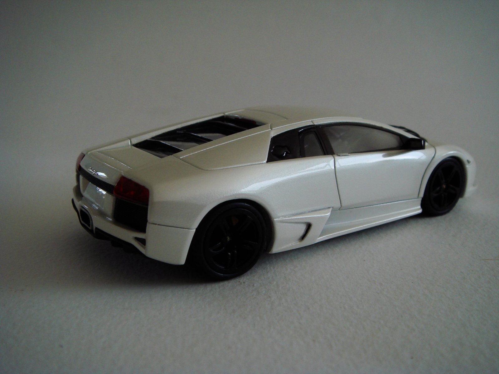

Derniers achats
MR Lamborghini MURCIELAGO LP640
[img_mini]eb6512e12a.jpg[/img_mini] [img_mini]d629f5c042.jpg[/img_mini] [img_mini]d0e6526e74.jpg[/img_mini] [img_mini]ae5ef5ab1c.jpg[/img_mini] [img_mini]4ff8b71faf.jpg[/img_mini] [img_mini]7e75ef584d.jpg[/img_mini] [img_mini]0b94eebf06.jpg[/img_mini] [img_mini]b06b8295b3.jpg[/img_mini]

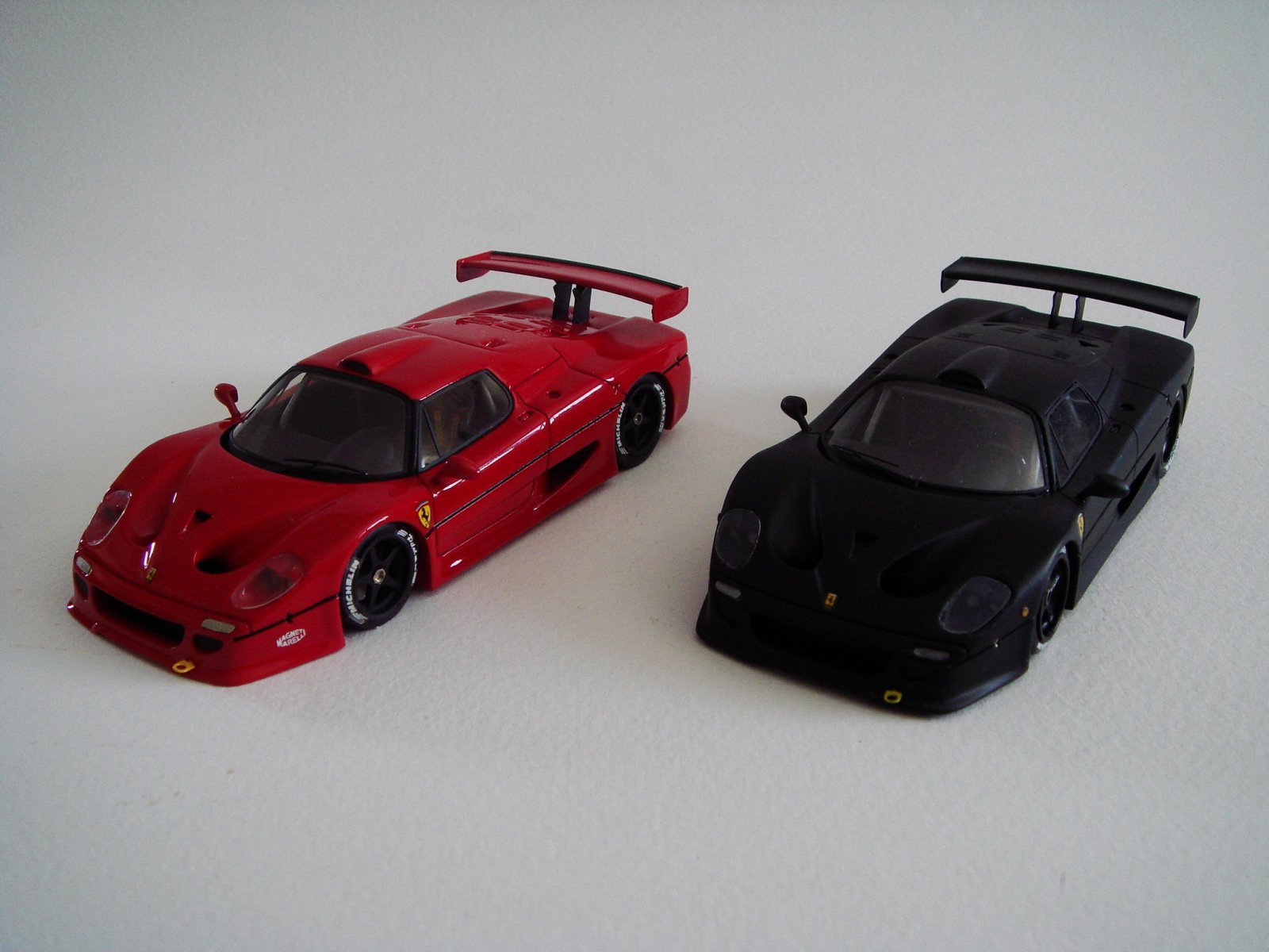

BBR F50 GT BPR Test
[img_mini]0d1ba10436.jpg[/img_mini] [img_mini]e644e54650.jpg[/img_mini] [img_mini]00934b78be.jpg[/img_mini] [img_mini]da93d68bd1.jpg[/img_mini]

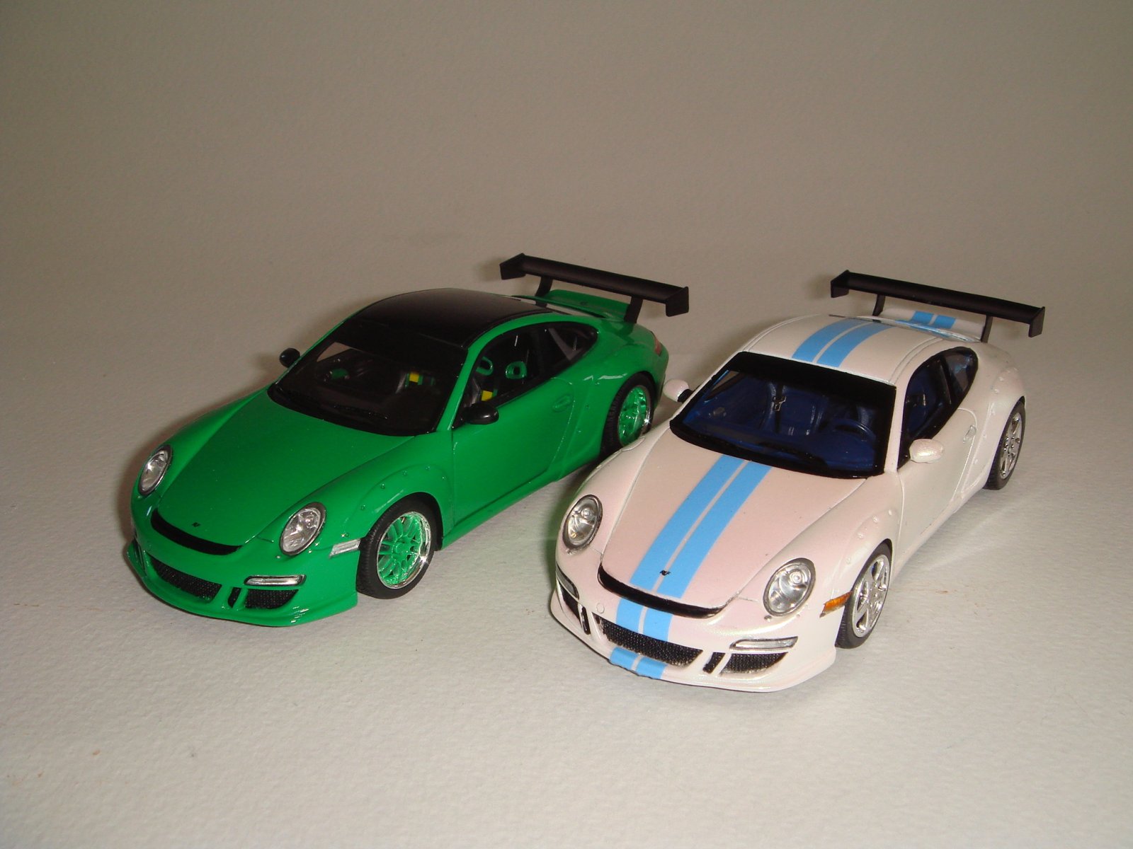

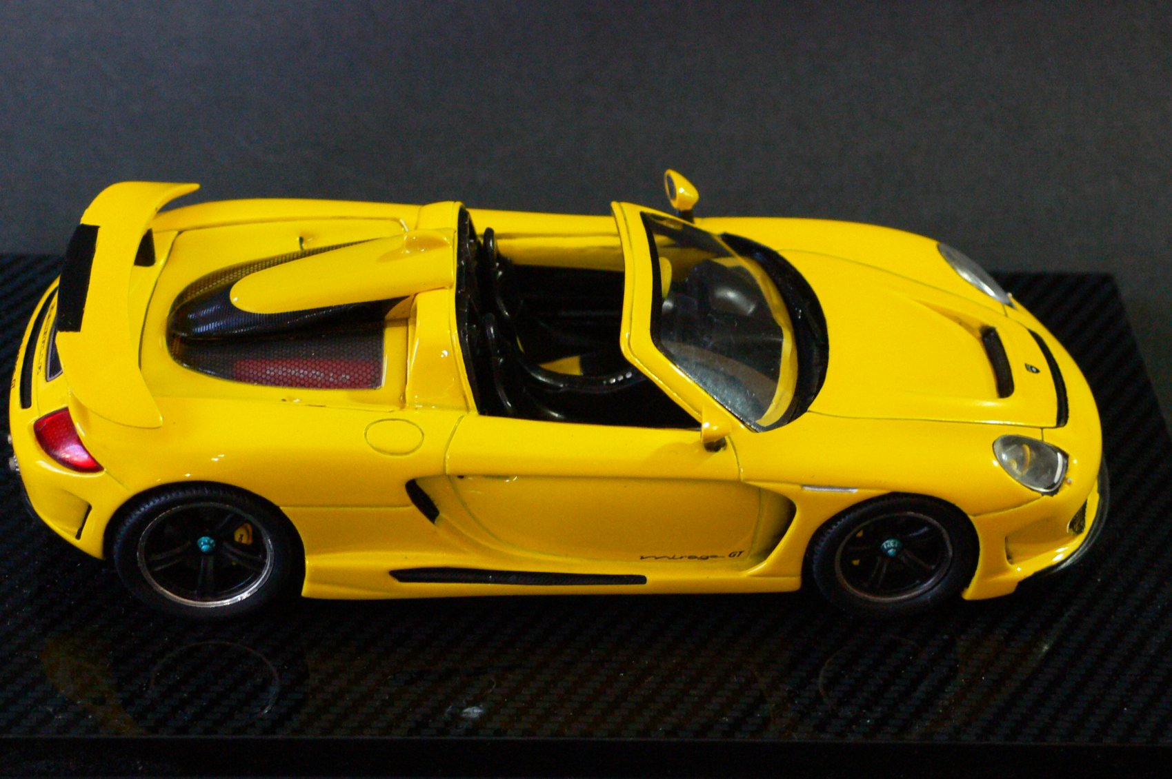

Spark RUF et GEMBALLA
[img_mini]20fb2ad2f3.jpg[/img_mini] [img_mini]8cb0796461.jpg[/img_mini] [img_mini]c45213f808.jpg[/img_mini] [img_mini]501fab67a8.jpg[/img_mini] [img_mini]7949d996d6.jpg[/img_mini] [img_mini]4c74ab0aee.jpg[/img_mini] [img_mini]c0b1d044bb.jpg[/img_mini] [img_mini]4fd98f44f9.jpg[/img_mini]

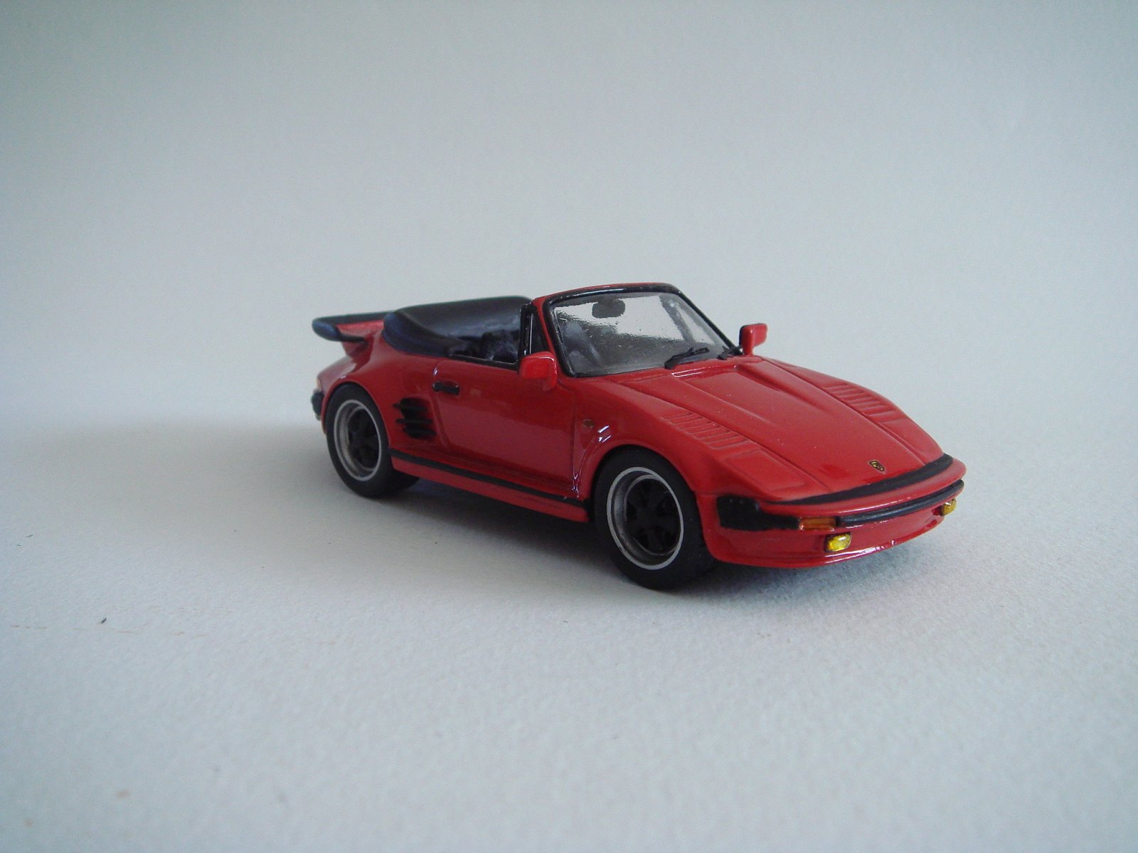

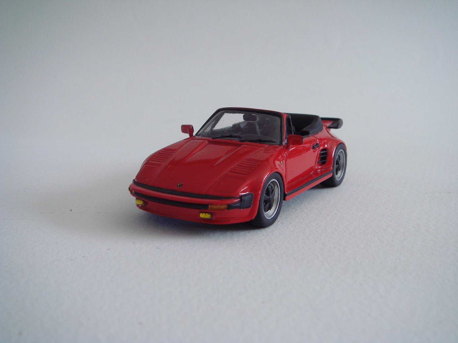

J'ai refais une Porsche 911 turbo flat nose de chez Provence Moulage (dommage que le thermo soit pourri:/ )
[img_mini]a131c178f0.jpg[/img_mini] [img_mini]a7653dbdd7.jpg[/img_mini] [img_mini]090c716649.jpg[/img_mini] [img_mini]942a6d50ca.jpg[/img_mini] [img_mini]70bbfb08d8.jpg[/img_mini] [img_mini]26a96fff35.jpg[/img_mini]
enfin, elle est toujours mieux que lorsque je l'ai acheté:p

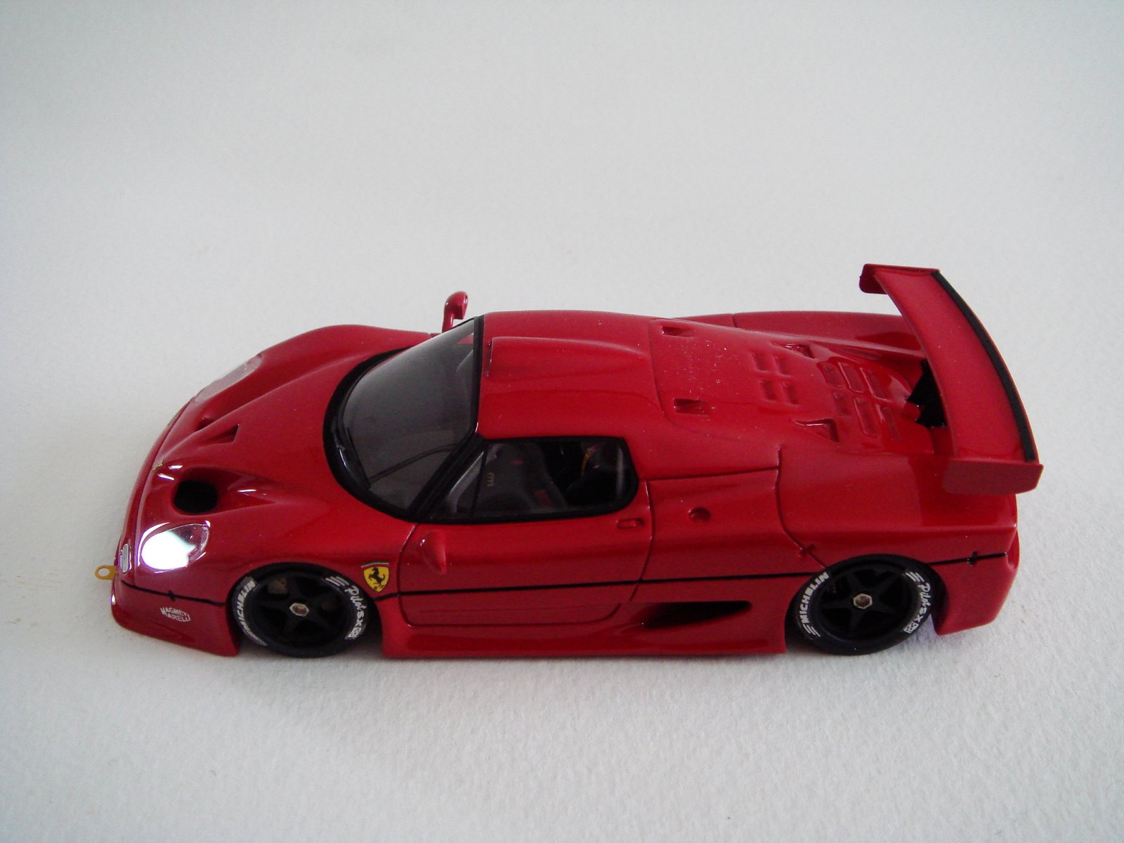

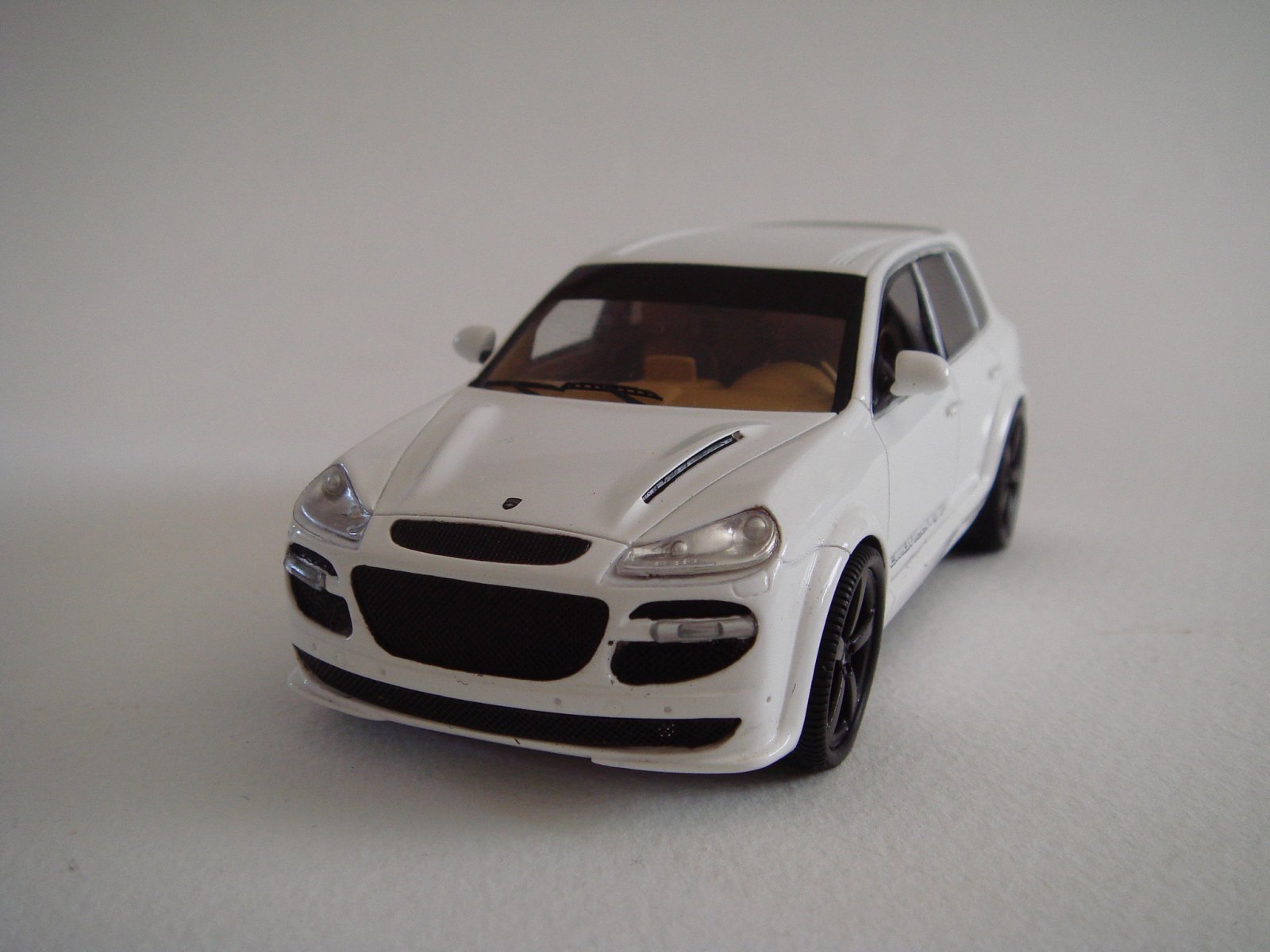

fred62500 posté le Lun 14 Juil à 11:51
Merci pour vos conseils sur la peinture je vais m'y attaquer cette semaine vu que les vacances sont la pendant 3 semaines et que j'ai une dizaine de kits a faires.
je vous ferais part du resultat de la F50 en jaune.
Ps : Le cayenne a vraiment une belle allure mais va-t-il etre en rouge car je trouve que cette serie gemballa de chez spark est magnifique en rouge, mais bon en blanc elle n'est pas mal non plus:cool:

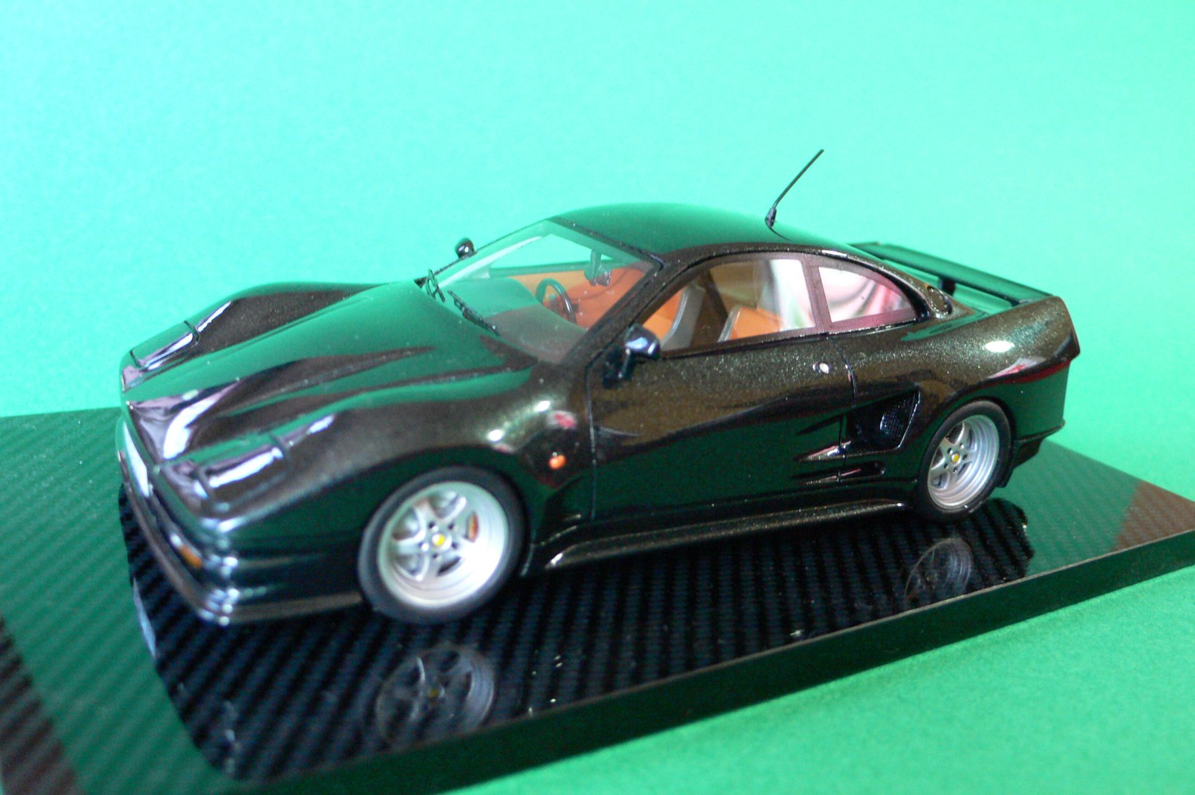

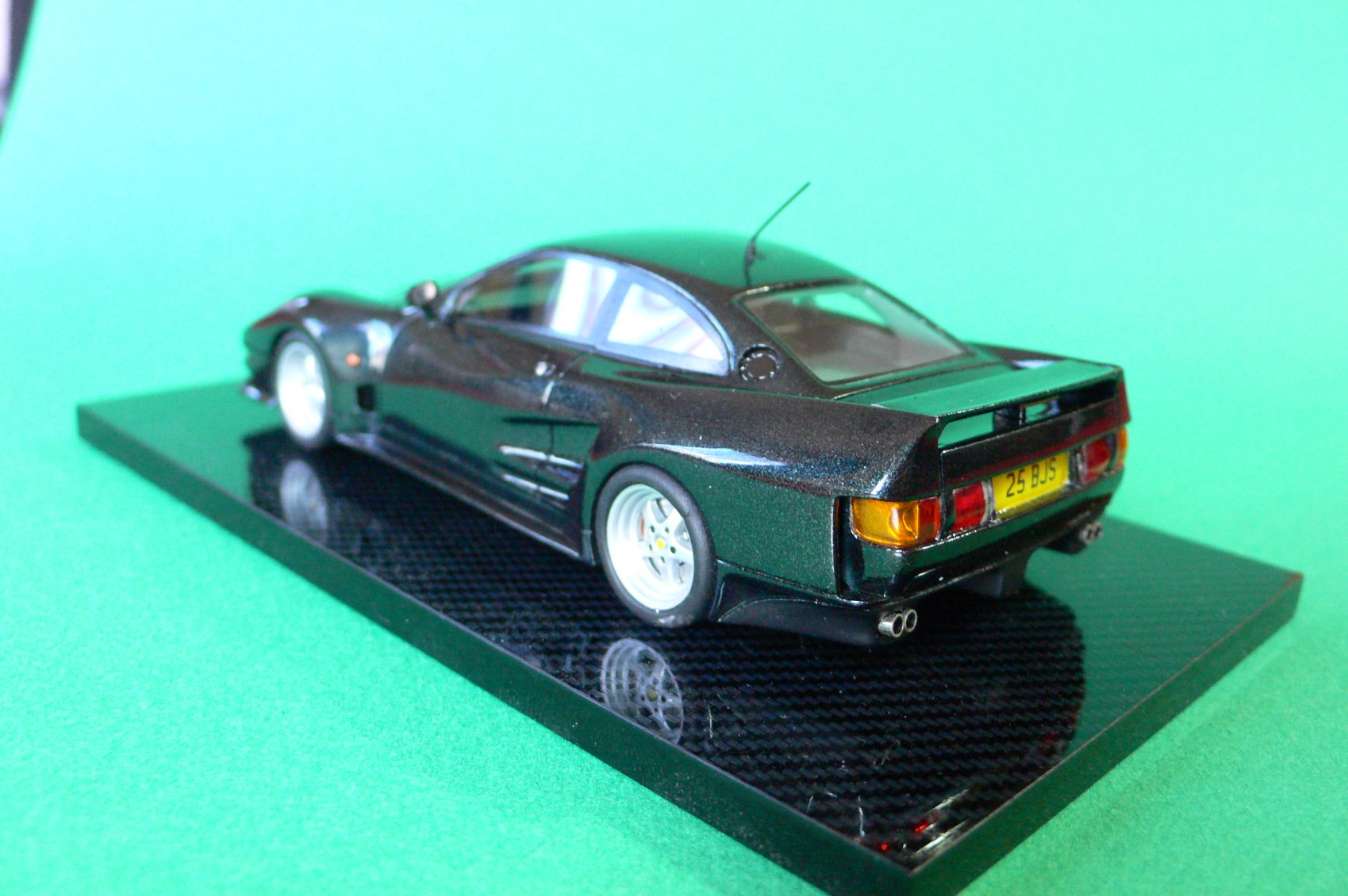

Lister storm spark:
[img_mini]9997101c0f.jpg[/img_mini] [img_mini]354382ad7b.jpg[/img_mini]
[img_mini]5f450424d5.jpg[/img_mini] [img_mini]8900d46df0.jpg[/img_mini]
[img_mini]56cc334d86.jpg[/img_mini] [img_mini]719e74112a.jpg[/img_mini]
[img_mini]eb5cee13db.jpg[/img_mini]

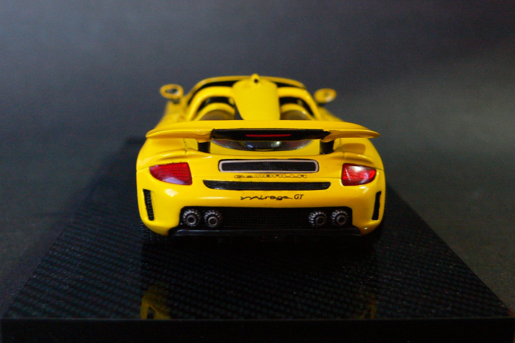

mirage spark:
[img_mini]4f7f89fda5.jpg[/img_mini] [img_mini]c83b301ec7.jpg[/img_mini]
[img_mini]b6a1047241.jpg[/img_mini] [img_mini]d746c9a4ae.jpg[/img_mini]
[img_mini]4e8aa49cdc.jpg[/img_mini] [img_mini]dae8fdb6cb.jpg[/img_mini]
fqogil posté le Lun 14 Juil à 13:11
C'est vieux la Lister !

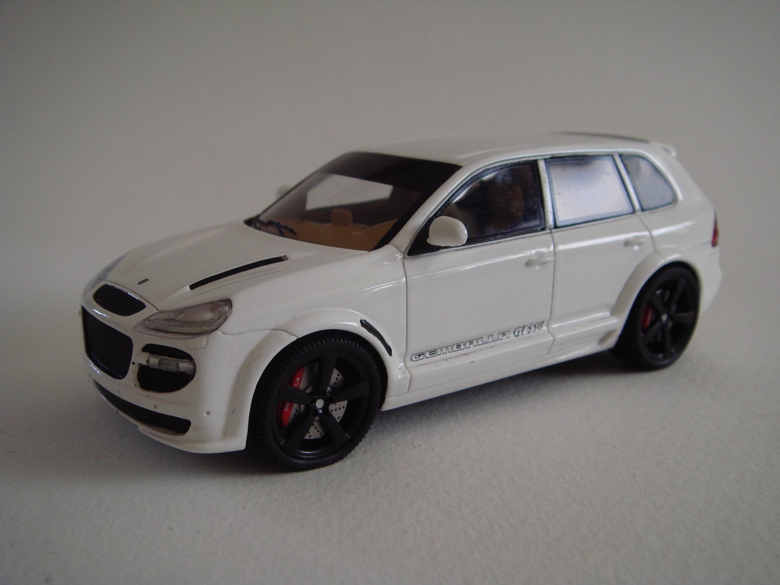

Fred, Spark reproduit les Porsche Gemballa de la couleur exacte (un des rare à reproduire les vrais couleurs !!) et le Cayenne n'a pas été fait en rouge pour l'instant (je ne crois pas en tous les cas).
Spark reproduit en fait les Cayenne GT550, GT650 et GT750.
Pour l'instant, le blanc en GT550 et le noir mat en GT750 sont sortis.
J'ai pris le 750 ! ;)

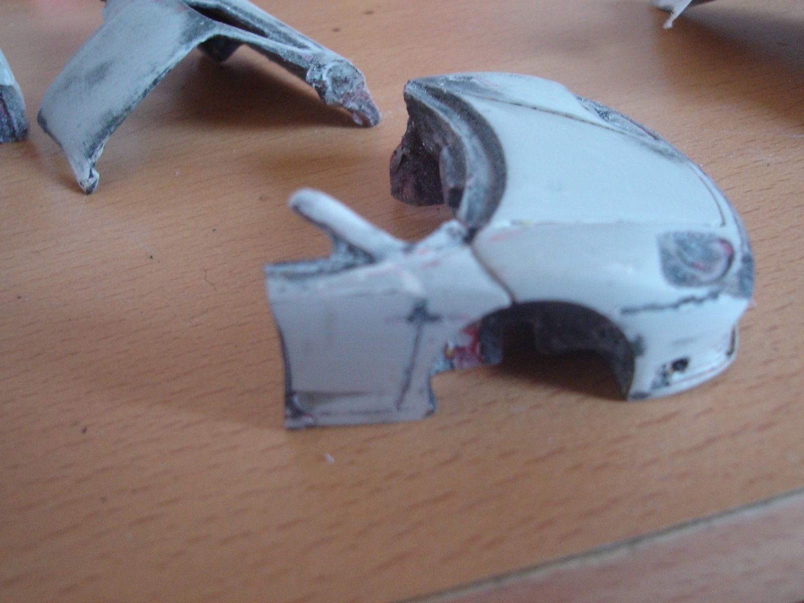

Voici ce qu'un collegue ma ramené hier soir sympas le collegue :etourdi:
Je vais essayé je dit bien essayé lol de la refaire si cela vous interesse je posterais l'avencement de celui-ci. je ne sais pas quelle resultat je vais avoir mais on verra bien de toutes facon ce ne pourra etre pireeeee :louche:
[img_mini]107abf882d.jpg[/img_mini]
[img_mini]b0ac186f74.jpg[/img_mini]
[img_mini]5cbe05bde5.jpg[/img_mini]
Je me demande vraiment ce qu'il a pu faire avec la voiture ETAIT une 360 koenig
greg44 posté le Mer 16 Juil à 13:48
Là je crois que c'est mort:ouin: :vomir:
Elle a du passer dans l'aceton ou le décapex un peu trop longtemps, toutes les nervures sont éffritées et ensuite tombé:/
ou alors, de colère voyant le résultat il la jeté par terre:p
tu pourras peut être la rattraper si tu la peins en noir, avec une tonne de veris;)

fred62500 posté le Mer 16 Juil à 14:38
De toutes facon c'est ce que je pensais faire la faire en noir afin de ne pas trop voir les defaults
je viens de la recoller en mettant une sorte de mastic dessus j'attend que sa seche pour poncer on vera deja le resultat mais effectivement sa va etre un sacré boulot
