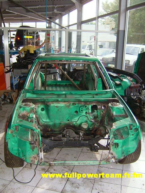

Ceci est le projet run de la Full Power Team qui participera au prochain KOE. Voici l'avancement actuel, le topic officiel est sur le forum de la team.
Etape 1 : CAISSE
Etape 2 : CAROSSERIE
Etape 3 : HABITACLE

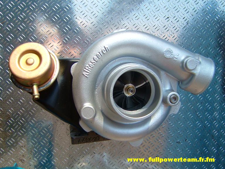

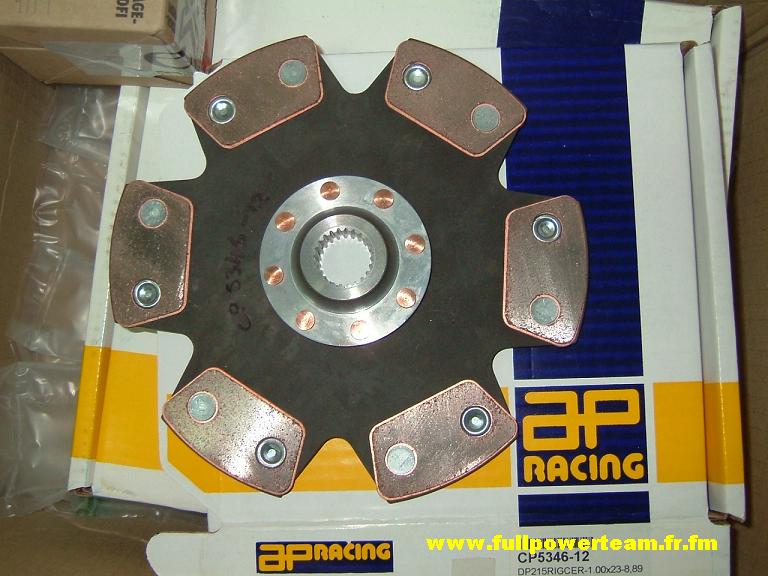

Etape 4 : PREPA MOTEUR
Etape 5 : MODIFS
Etape 6 : ESSAIS / REGLAGES

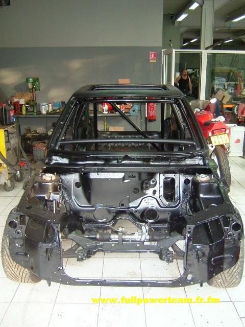

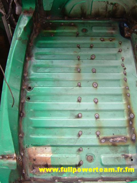

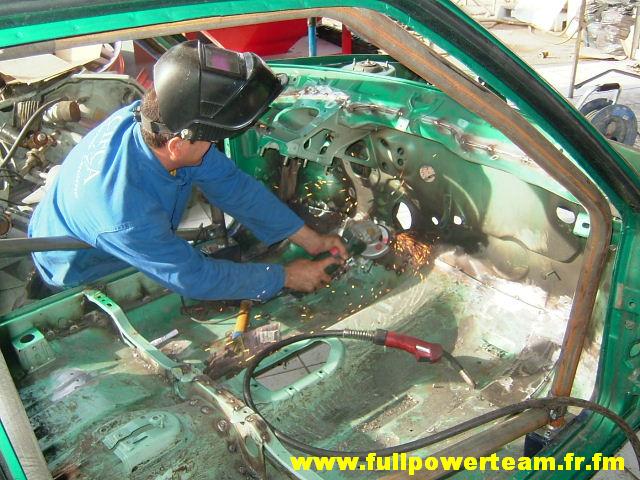

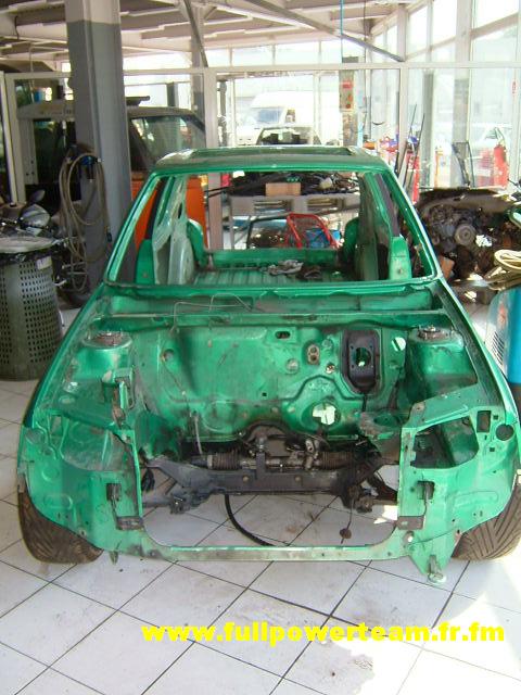

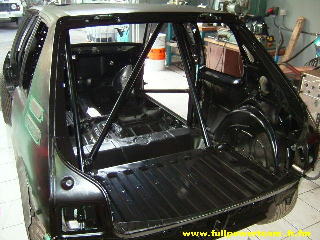

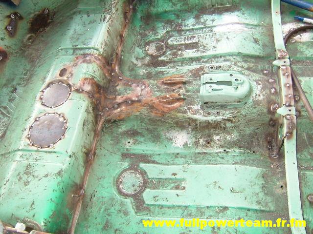

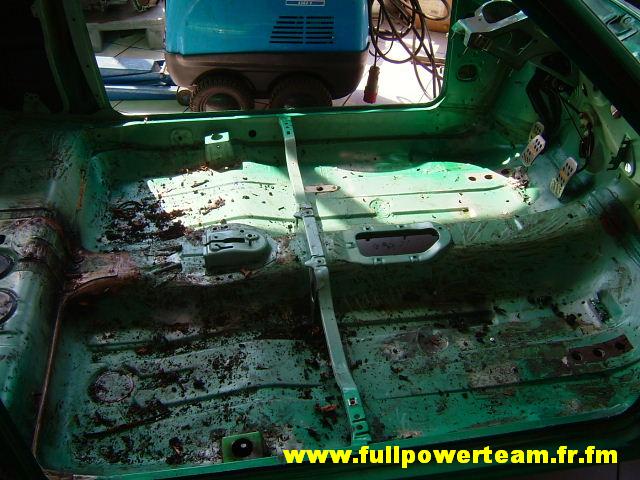

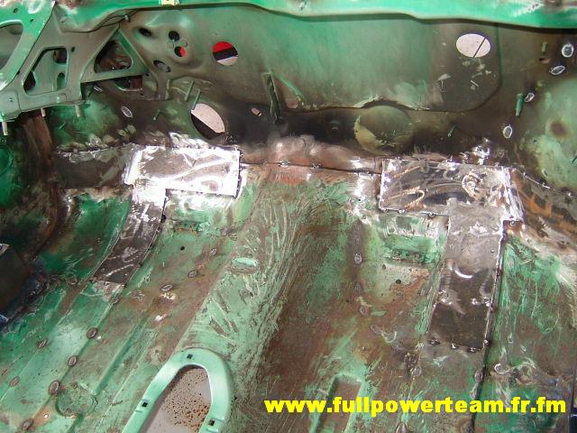

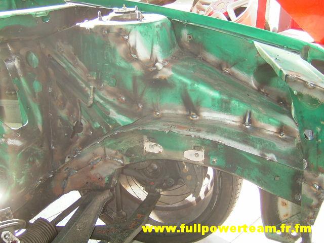

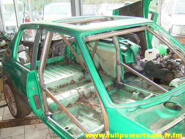

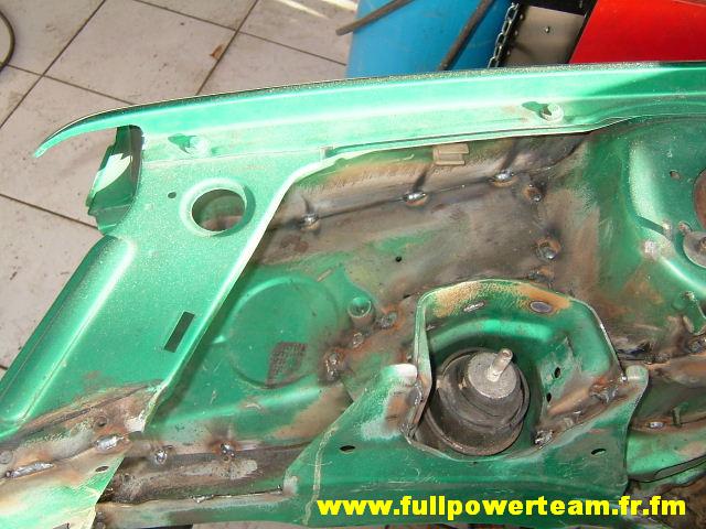

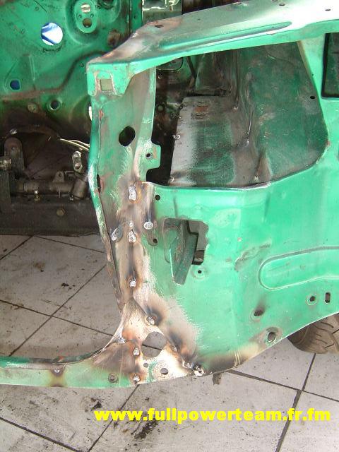

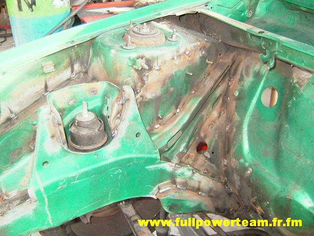

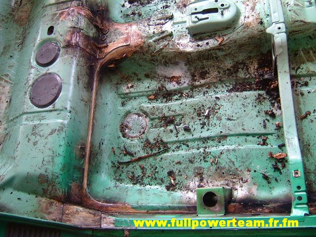

Etape 1 : CAISSE

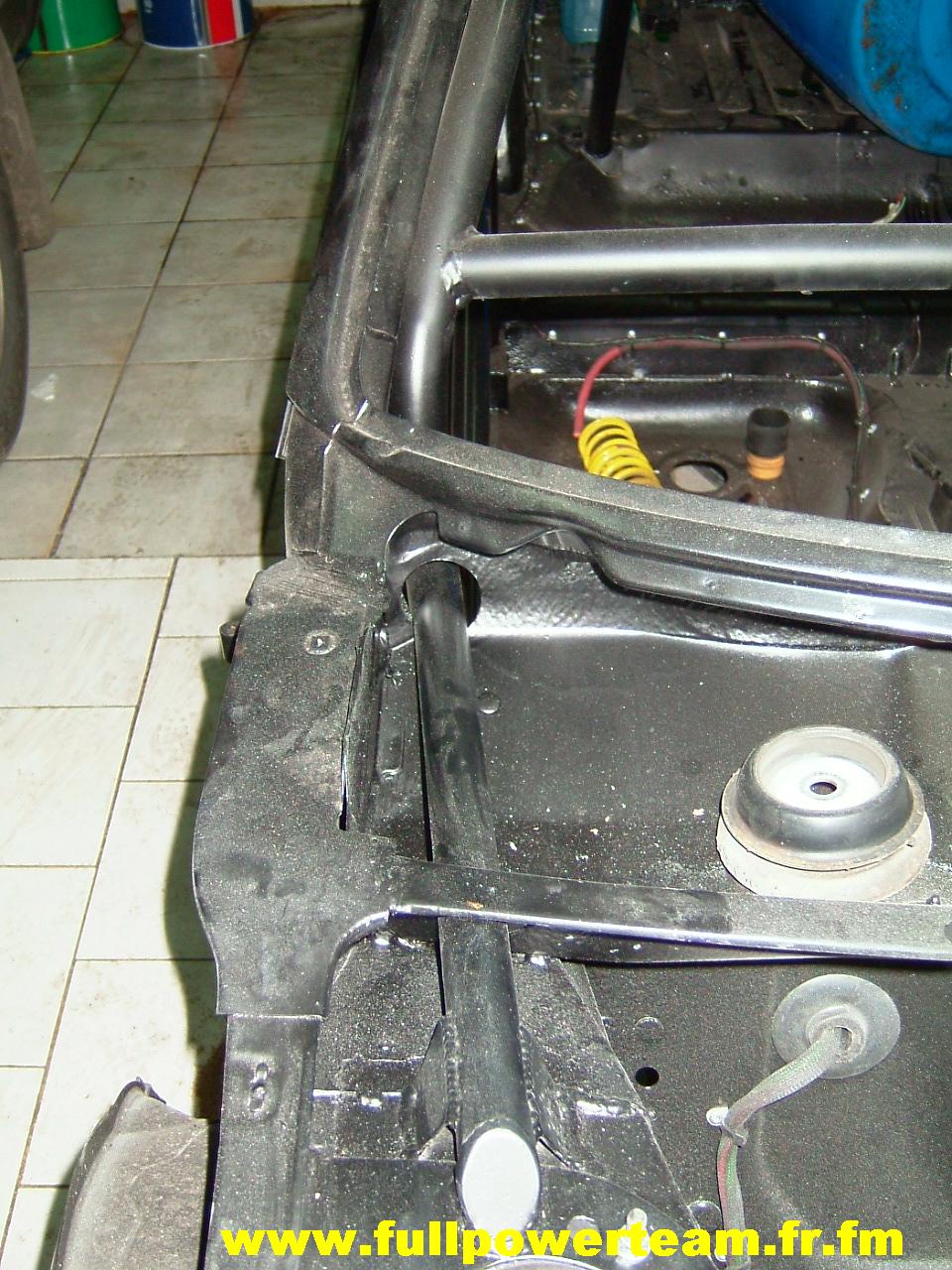

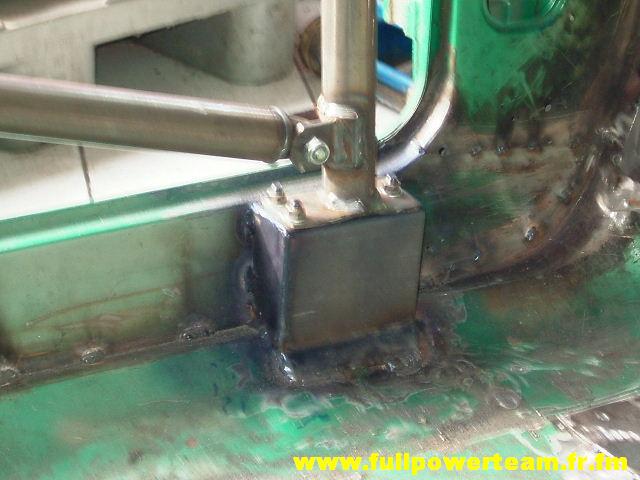

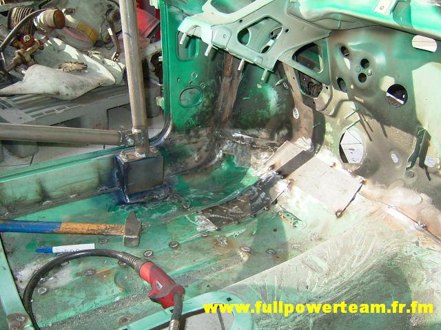

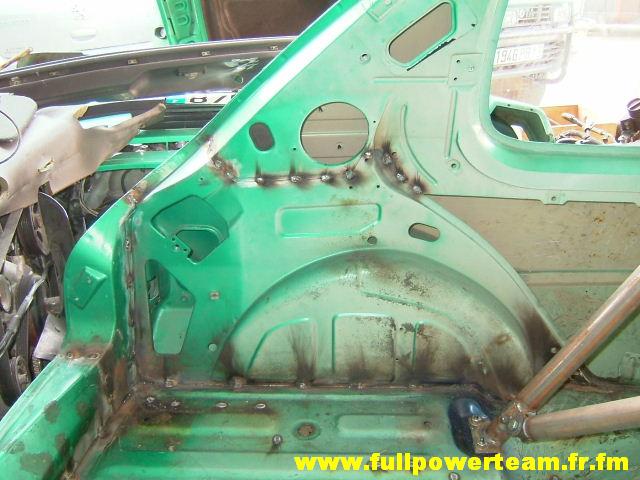

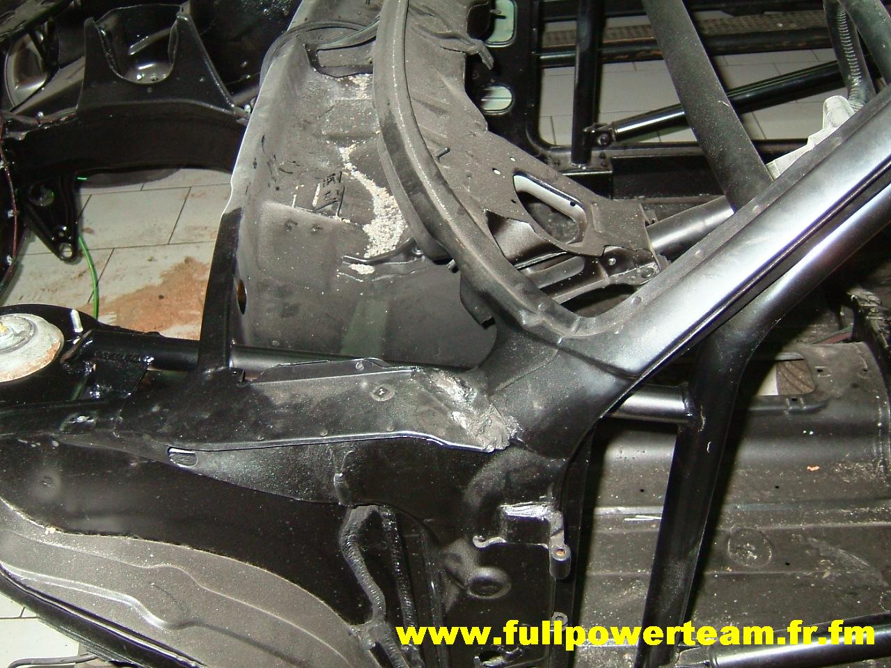

renforcement - préparation au soudage

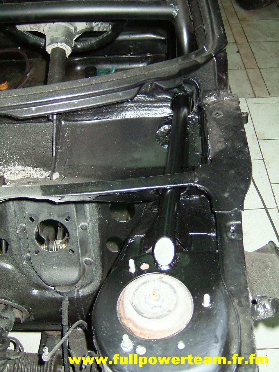

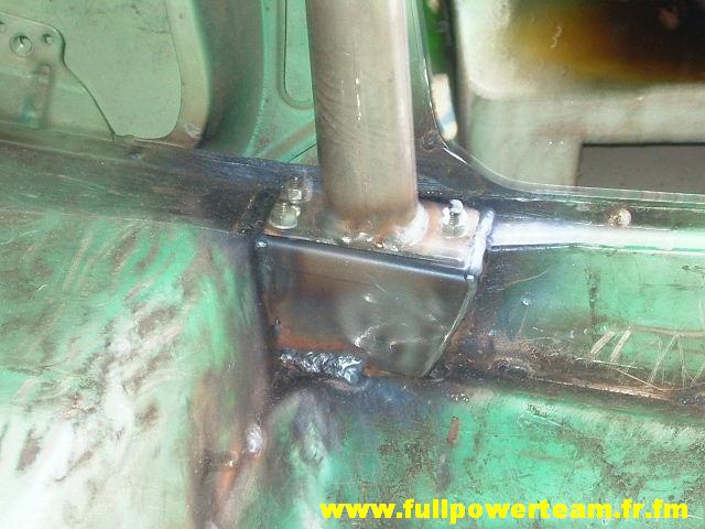

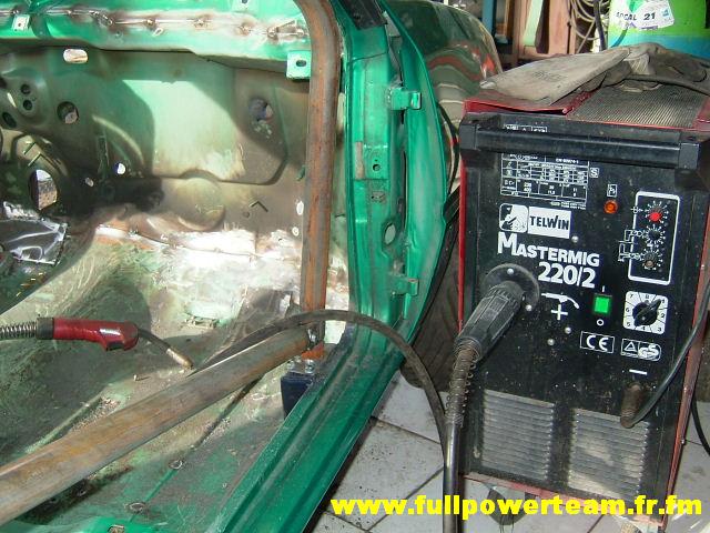

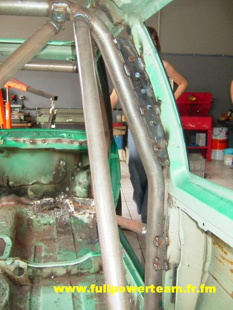

renforcement - soudage et arceau
finition - peinture noir mat compartiment moteur + intérieur
Barres d'arceau renvoyés sur les coupelles d'amortisseurs

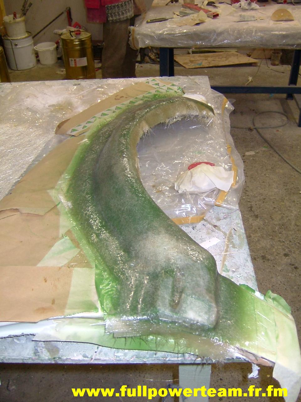

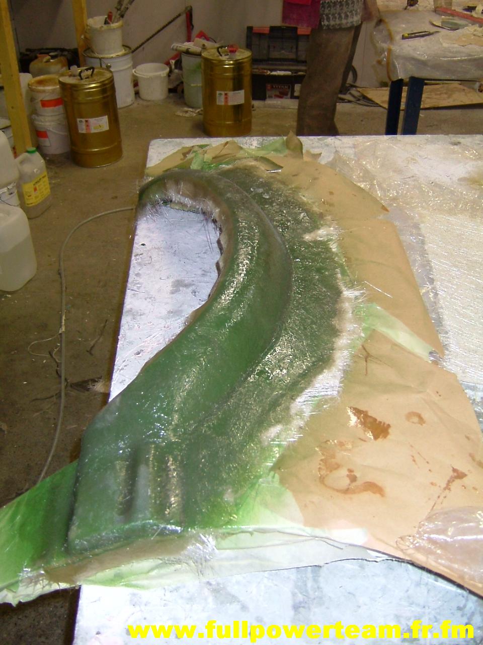

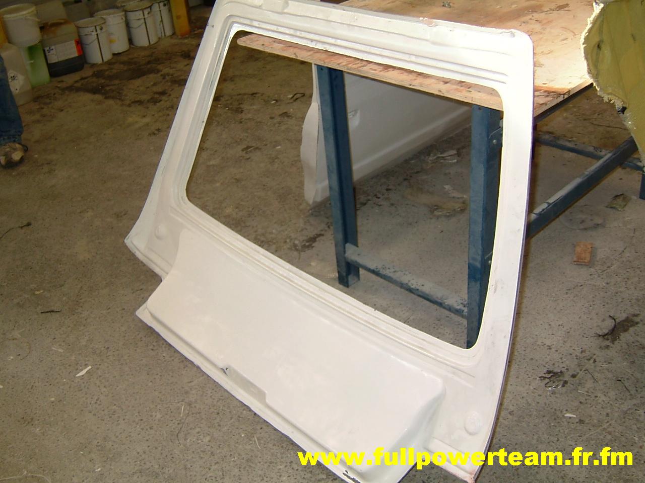

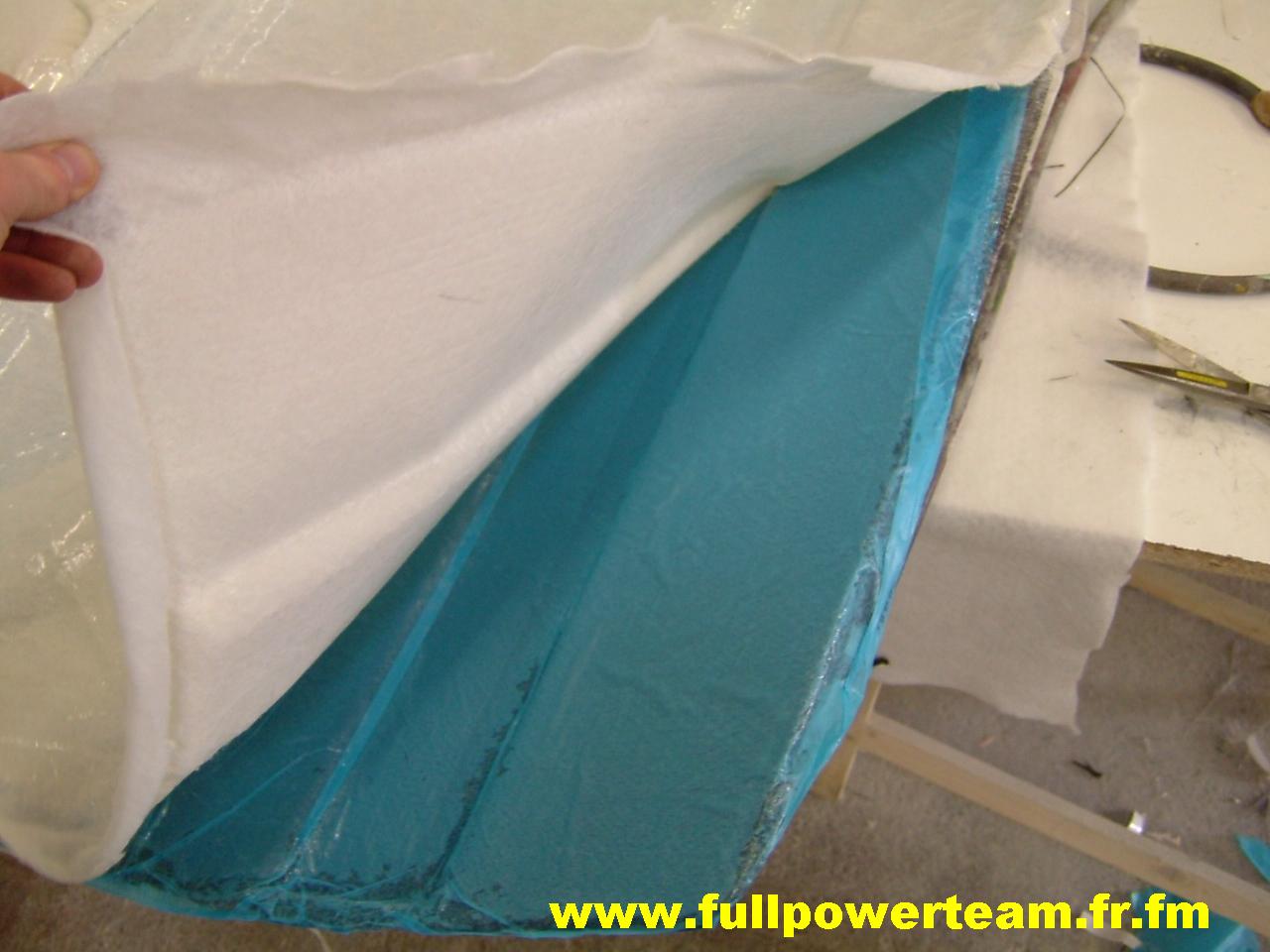

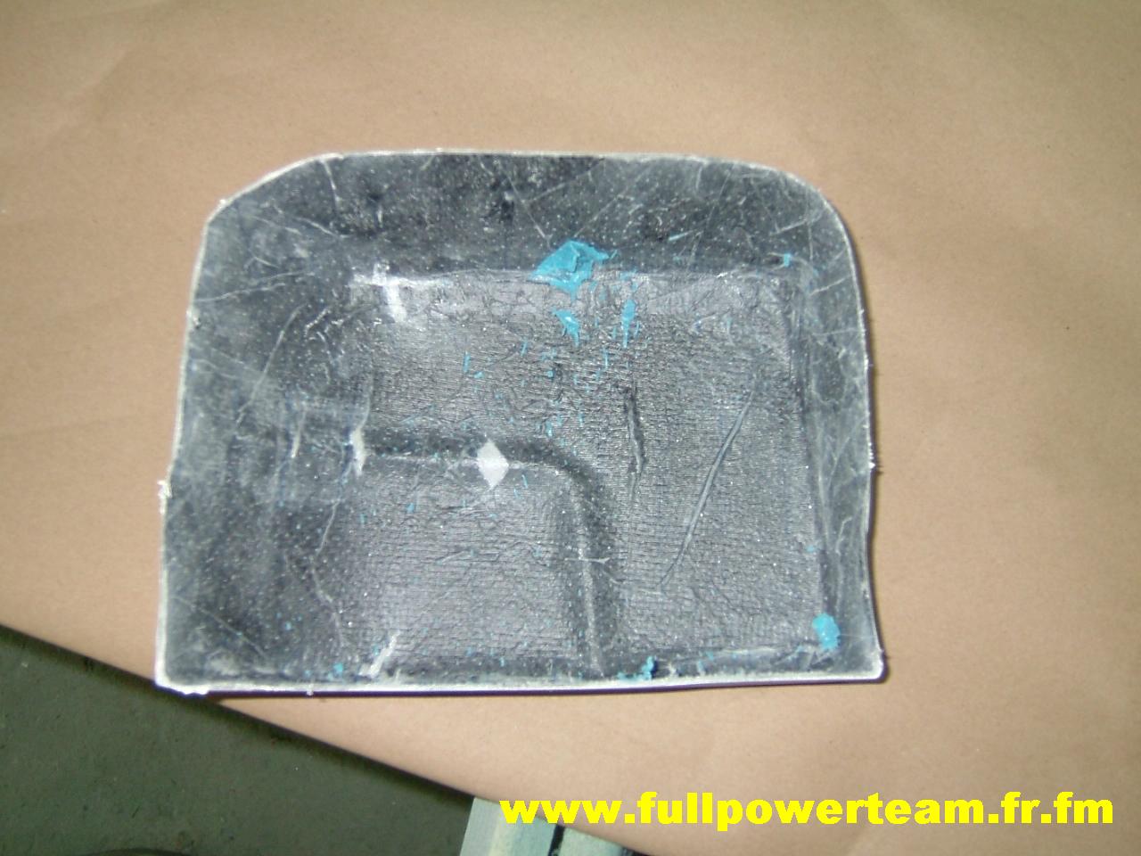

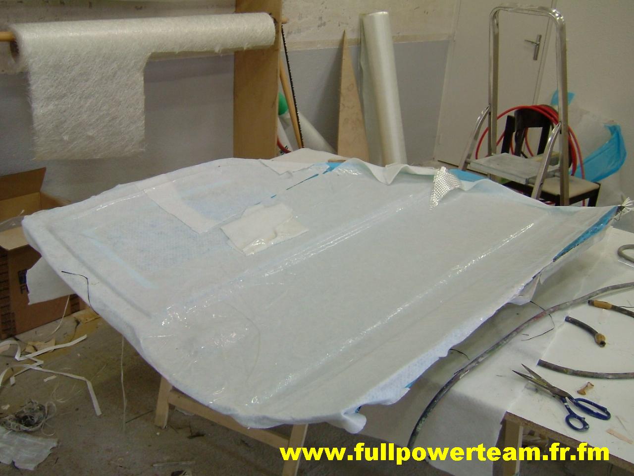

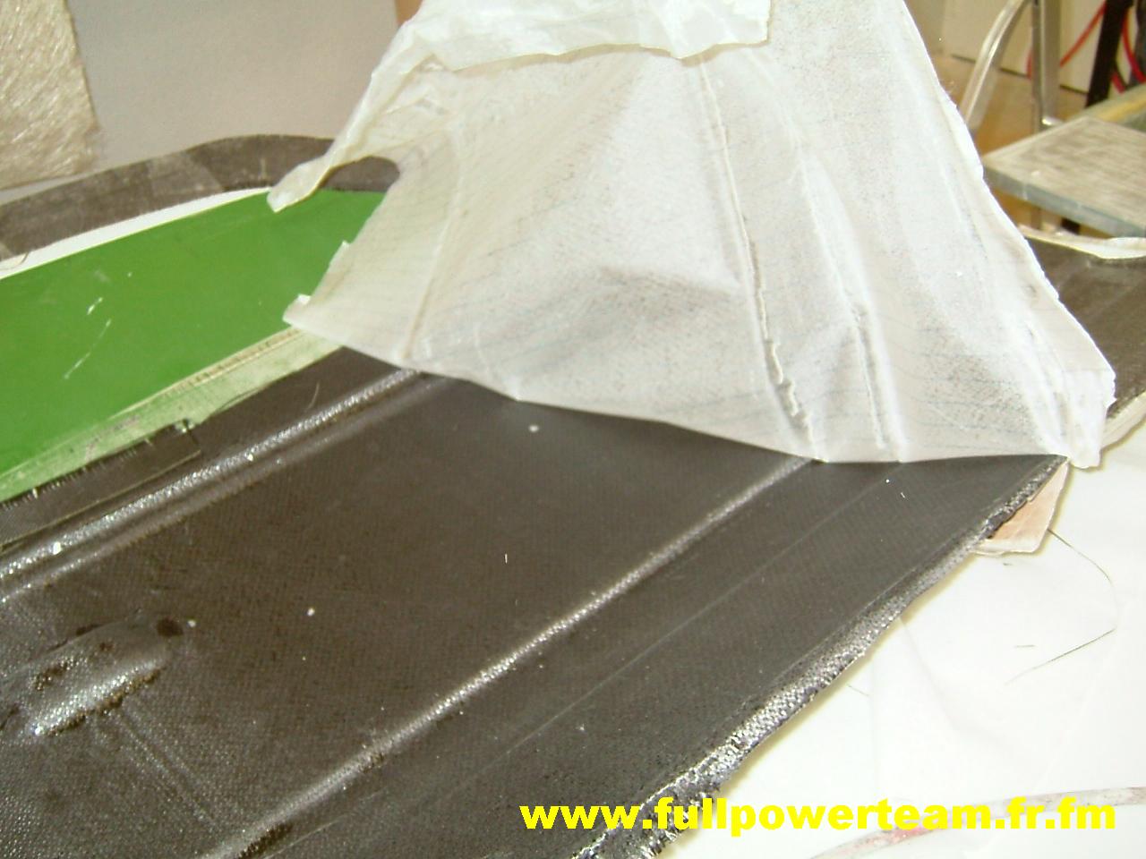

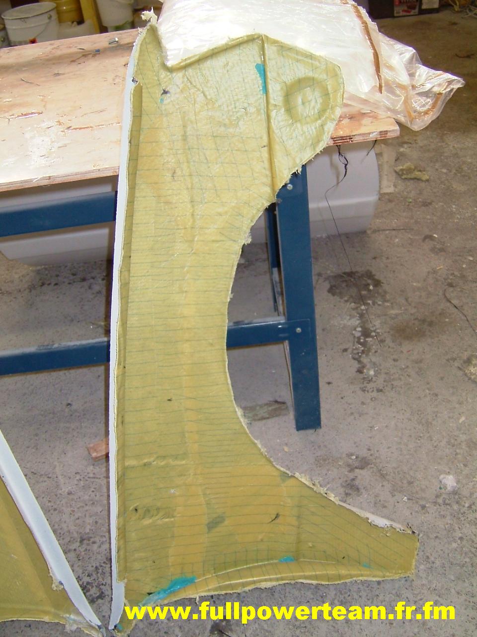

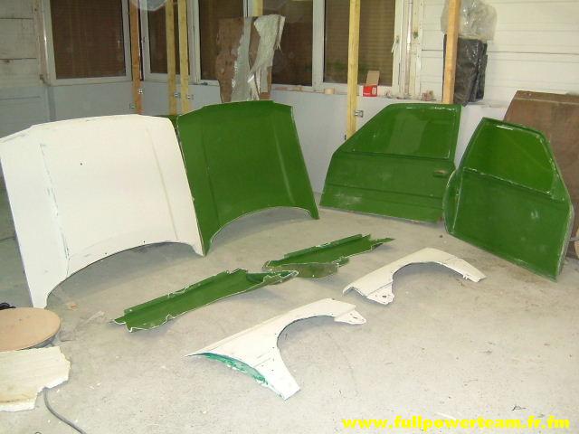

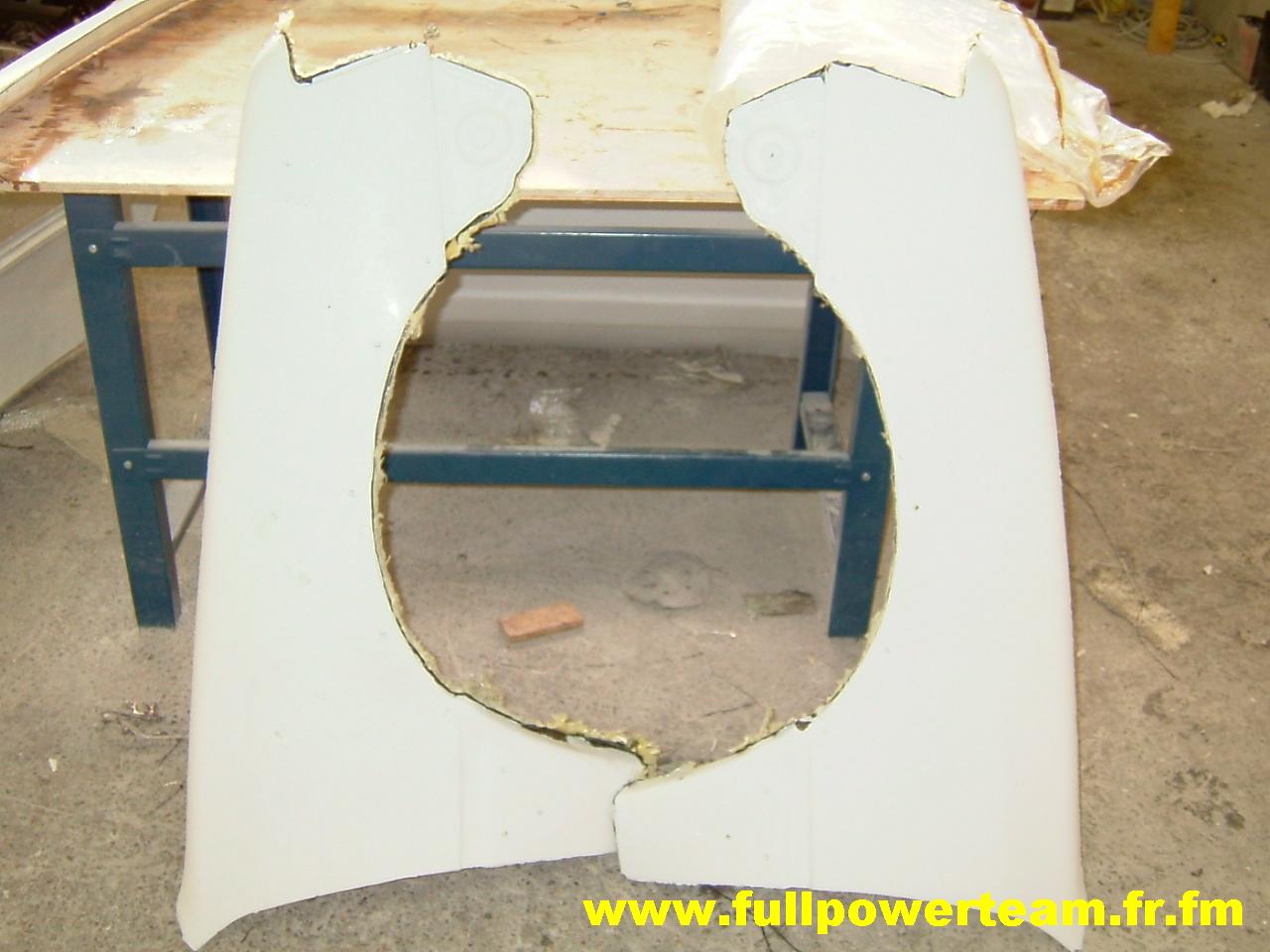

éléments carbone - création des moules
Création des moules des élargisseurs d'ailes avant
éléments carbone et kevlar

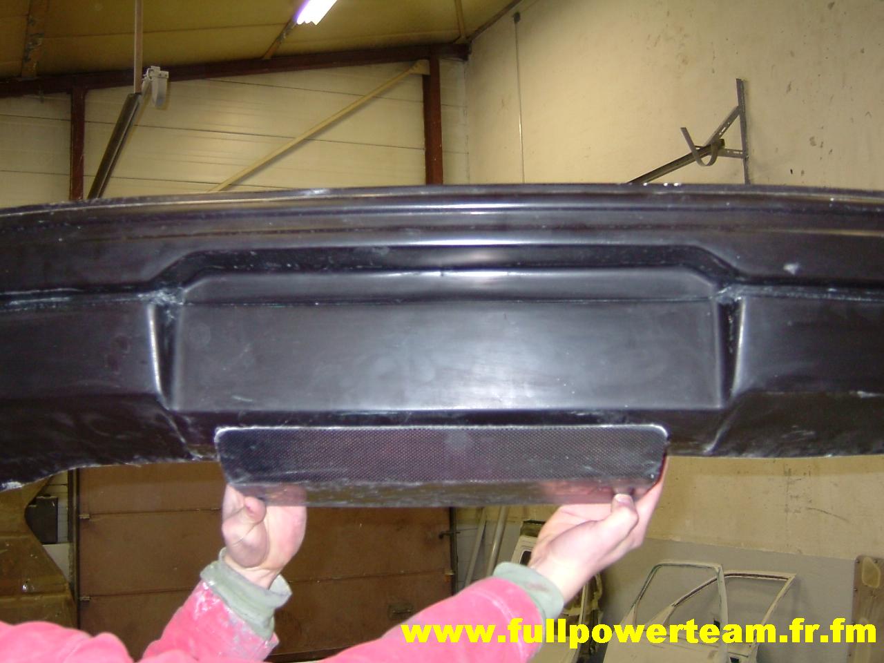

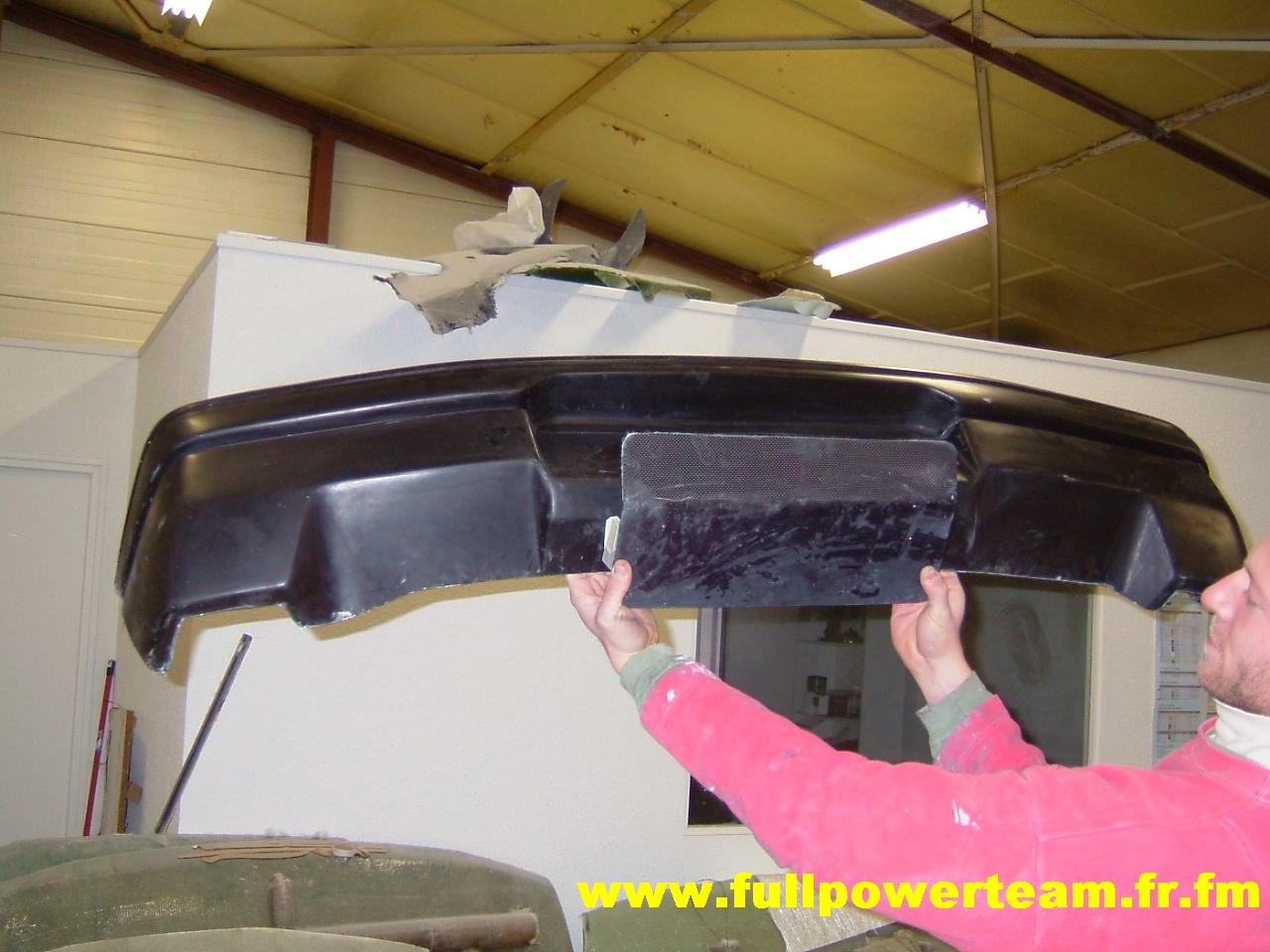

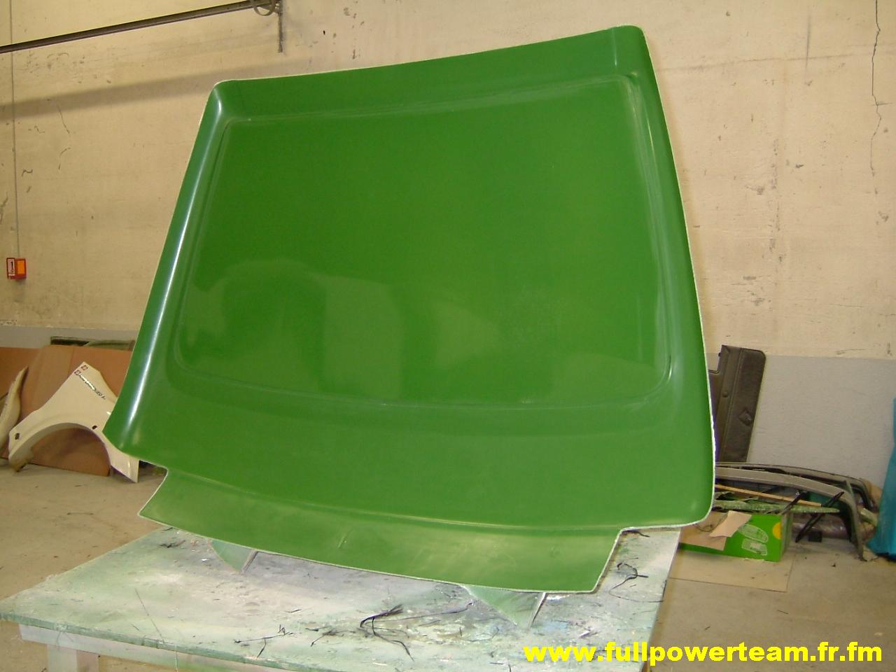

Deflecteur carbone - Appellé aussi déflecteur d'effet de sol ici réglable en inclinaison
+ efficace qu'un aileron "classique" de 205 - Utilisation pour circuit seulement.

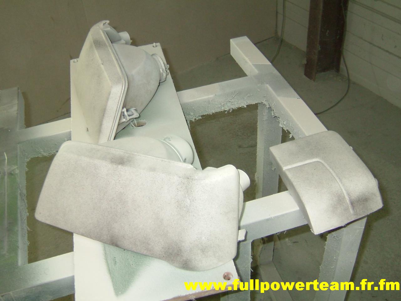

Création des "coques" carbones des phares et des feux arrières (détail)

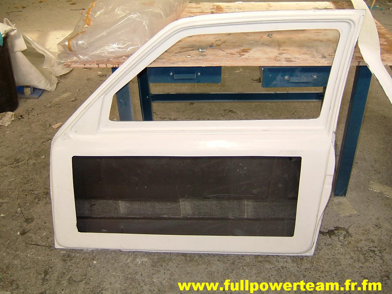

Portière carbone unité 2,6kg

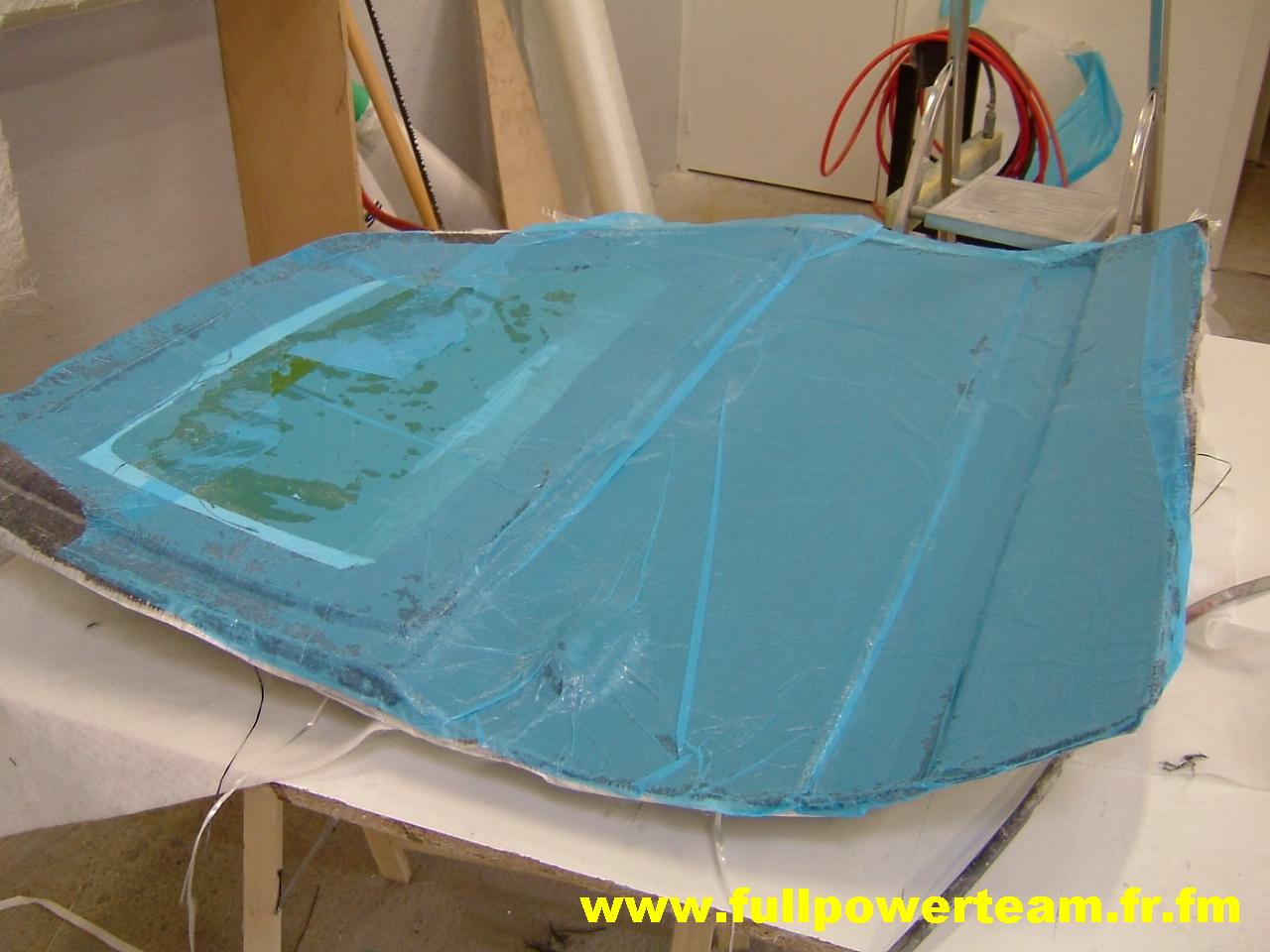

Capot carbone 2,1kg
Aile unité en kevlar 0,6kg

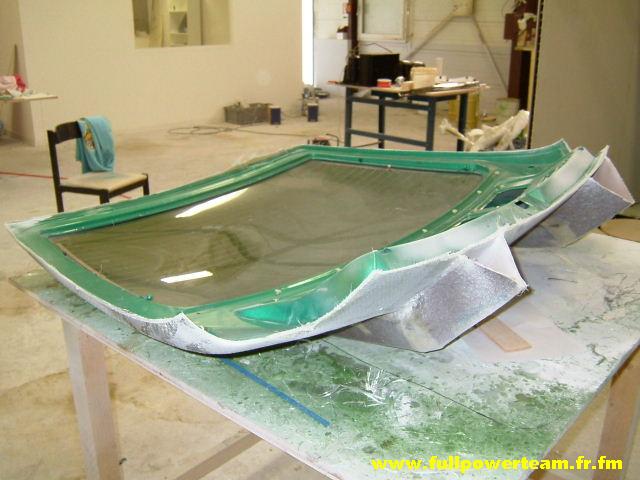

Haillon carbone 2,7kg
Deflecteur carbone 0,220kg

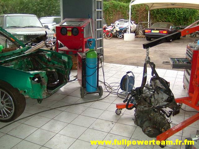

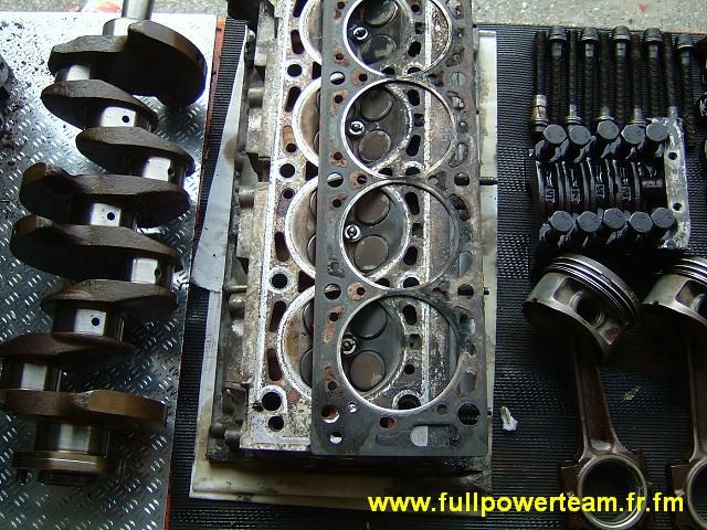

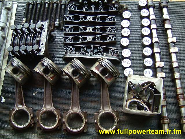

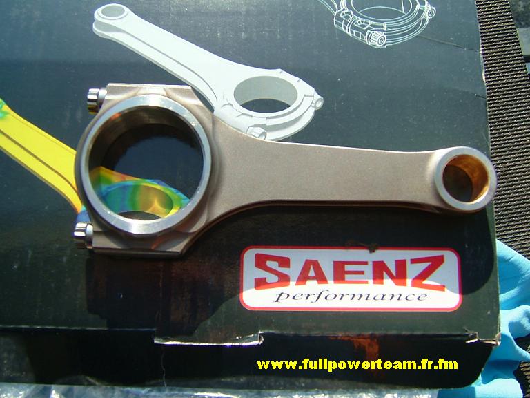

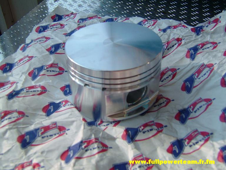

démontage - ancienne pièces

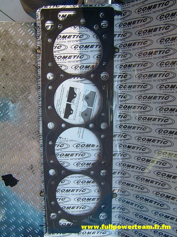

remontage - nouvelles pièces
bloc - peinture
La culasse d'origine sablée et après contrôle >>> MORTE
Devant une culasse en cours de contrôle actuellement....

Tes soudures m'ont l'air un peu légéres et pourquoi ne pas avoir monté un arceau soudé? la voiture aurais été bien plus rigide avec un arceau soudé;) ceci dit cela demande beaucoup de travaille pour le montage d'un arceau a souder ;)
beau boulot tout de meme , en particulier pour la partie mécanique;) :good:

Le déflecteur si c'est pour des runs je vois pas trop l'utilité :etourdi:
Vu que tu as l'air de tater les piéces en résines ... tu devrais te faire un fond plat ;)

Plus sérieusement le diffuseur est prévu seulement pour l'utilisation sur circuit (faut lire) et oui c'est pas qu'une caisse de runs, elle est aussi prévu pour marcher fort et tenir le pavé dans les virages sur circuit.
