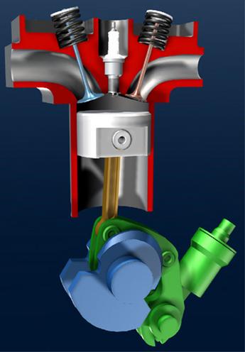

j ai vu un dvd sur une nouvelle technologie de moteur qui portait le nom de MCE5 , ca promet :love:
ya tout plein d info ici http://www.mce-5.com/ mais c est en anglais
en gros il semblerait que ca augmente ou raccourcisse la course de la bielle si mes souvenirs sont bons , augmentation du rendement , moin de friction etc etc ...
Zebulonzzz Le jeu 12 mai 2005 à 12h05
MCE-5 DEVELOPMENT société lyonnaise mise sur le raccourcissement de la course de la bielle pour pouvoir abaiser le rapport volumétrique (de 20:1 à 7:1) et donc de pouvoir suralimenter le moteur. Ils annoncent tout comme SAAB une réduction moyene de carburant de l'ordre de 30% :oh:
