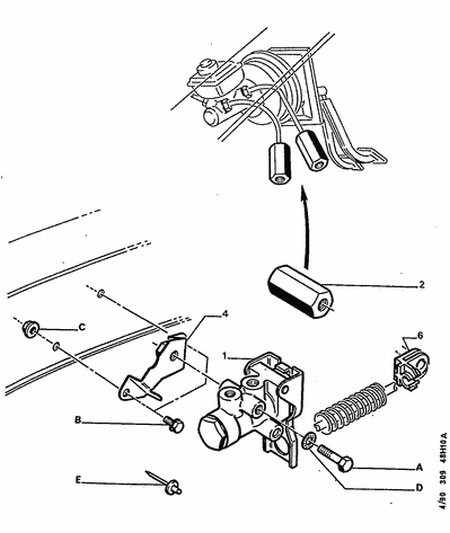

Tu veux ça comme éclaté :?:
[img_mini]5f728598bf.jpg[/img_mini]
Si tu ne mets pas les compensateurs à l'arrière : tu vas systématiquement bloquer les roues arr en cas de freinage un peu appuyé :!:

mais ce que je cheches c'est le montage du circuit de freinage , et en fait c'est surtout comment monter les répartiteurs de 309 16 sur mon train de 1900 sur ma caisse de xad :D
car il me semble que je n'ai pas les trous de fixations de ces répartiteurs :?:
si je branche directement , il me reste le limiteur qui est à l'avant pres du maitre cylindre non ?

JP > soit tu peux monter les compensateurs pièces numéro 2 sur l'éclaté comme sur les 205 1L9 et 309 gti, soit tu essayes d'adapter tes compensateurs de gti 16 (piece n°1) de chaque côté des bras arr mais tu dois avoir raison : tu n'as peut être pas les fixations sur les bras.
C'est quoi ton train arr :?: un 309 gti 130 ou un 205 1900 :?:
[img_mini]2e9955992a.jpg[/img_mini]

jpcevol posté le Mar 22 Avril à 07:43
Gilles : tu es une mine toi :good:
je pense que mon train est un 205 1.9 et il n'a pas les trous de fixations des compensateurs de type 309 que je viens d'acheter
et pour les limiteurs aux maitre cylindre je ne les ai pas encore vu :D
gilles95 posté le Mar 22 Avril à 18:13
JP> Là ils te montrent la forme du compensateur mais ils ne sont pas là : à côté du maitre cylindre : ils sont le long du réservoir sur chaque tuyau de freins arr.

gilles95 posté le Mer 23 Avril à 00:27
Yes JP, les compensateurs sont aussi sur les 306 et d'autres charettes psa mais avec des ref. différentes selon les véhicules et pas le même tarage.
Je ne sais pas ce qu'est ta 205 à la base, si ce n'est pas une coque de 1600 ou le gars aurait gardé le circuit de freinage d'origine, tu n'as pas de compensateurs : c'est le cylindre de roue dans les tambours qui fait office de régulateur de pression.
Sauf quelques rares exceptions sur des 205 avec abr, qui ont des disques arr+ compensateurs et je crois que certaines sociétés dans les dernières produites devaient avoir les compensateurs...

je ne dois effectivement pas avoir de compensateur
aurais tu une vue on l'on voit exactement ou se monte les compensateurs de 309 gti16 ?
