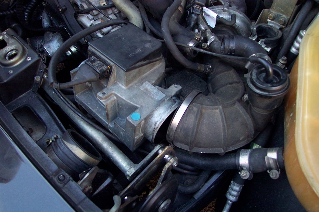

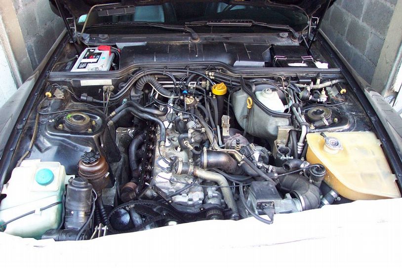

voici quelques photos que j'ai récupéré y a pas longtemps
début des travaux, dans un box sans eclairage et sans 220...Cliquez pour agrandir
y manque deja pas mal de choses
Collecteur d'admission
la distrib, et le collecteur , magnifique piece en inox de série SVP!!
le débitmetre

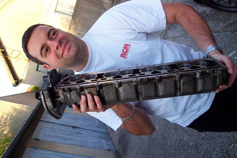

la culasse est toujours a sa place, c'est l'objectif a atteindre...mais les goujons sont biens serrés

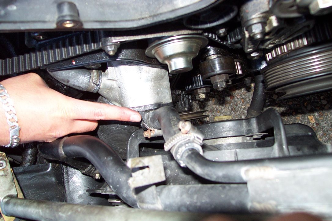

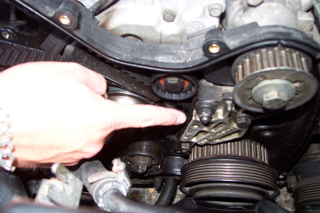

la pompe a eau, le talon d'achille des 944, durée de vie 120mkms mais en fait se change avec la distrib tous les 80000

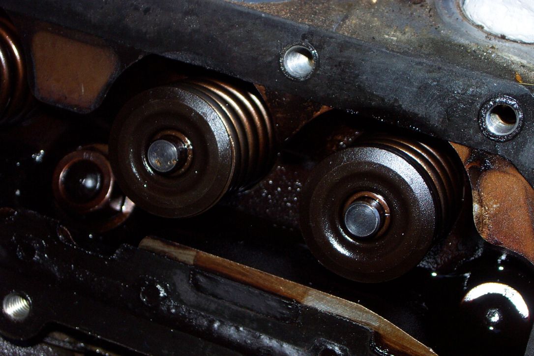

les ressorts de soupapes, trés durs, je ne m'en suis pas occupés...la société soprad a pour moi changés les guides d'echappement
et moi de mon coté je me suis tapé comme un grand le surfacage de la culasse, au marbre et a la pate a roder
elle n'etait pas vrillée bien sur

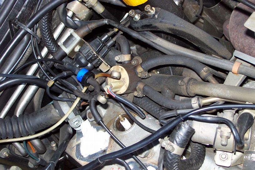

la piece marron c'est une vanne 3 voies qui regule la pression de suralimentation.
me demandez pas comment ca marche, j'en sais foutrement rien
j'ai debranché e rebranché a l'identique

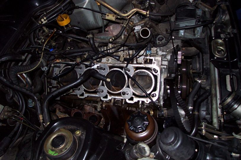

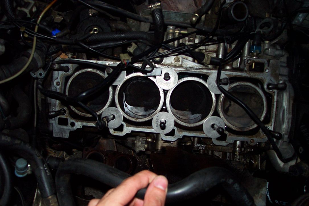

ca y est elle est déculassée
le joint de culasse s'est ouvert au niveau de l'anneau coupe feu, comme toujours...
on voit bien le piston ou la rupture s'est produite, il est bien propre

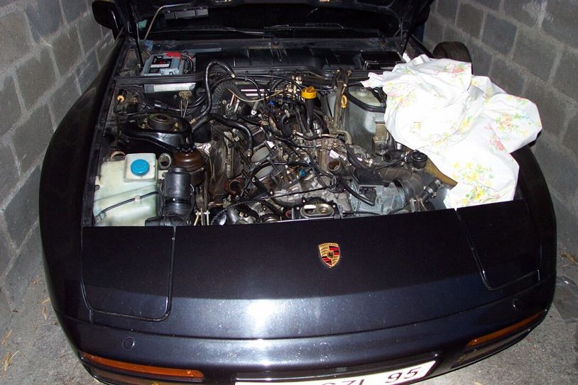

tripes ouvertes, ca me faisait tout drole de savoir qu'elle etait au fond de son box miteux, mon pére croyait qu'elle ne roulerait plus jamais

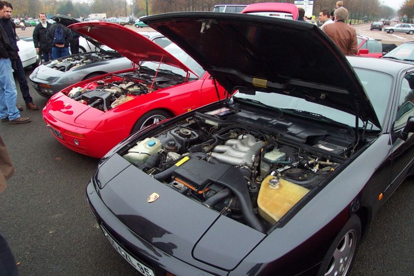

aurelien951 posté le Jeu 10 Fev 2005 à 14:56
allez une petite derniere pour la route
sortie avec l'amicale 928, juste apres la refection
a servi de test avant que je ne me serve de la voiture pour partir sur bordeaux avec fabalaX
ici devant la chatédrale de reims, nous avions eu l'autorisation de squatter la place
