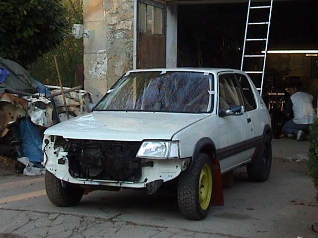

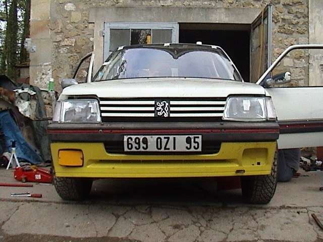

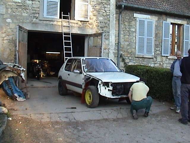

La base de départ était celle-ci :
Où l'on voit d'ailleurs bien la maitrise du débutant, notamment par la position des mains sur le volant...
Quelques km plus loin, à 500 m de l'arrivée, appel - contre appel, épingle, corde et petit talus "Oh put... (dixit le pilote)". Sur deux roues, sur la porte, sur le toit (sans toucher le sol), sur l'autre porte, puis de nouveau sur le toit. Bon, c'est fini, j'ai cassé l'auto.
Grosse déprime...

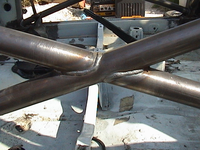

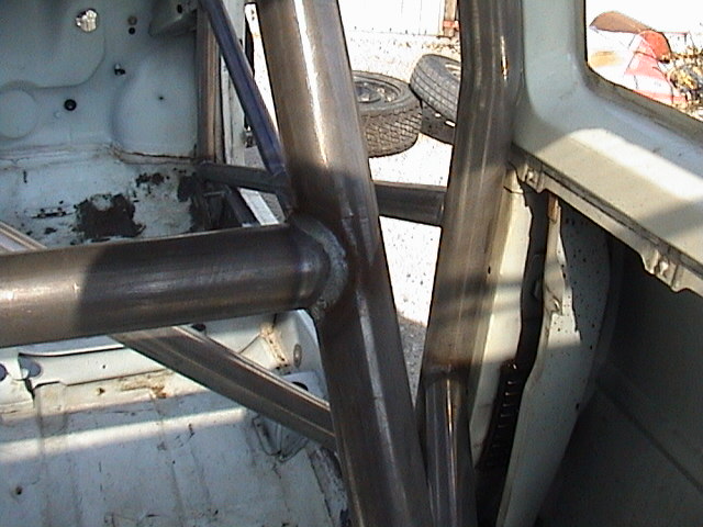

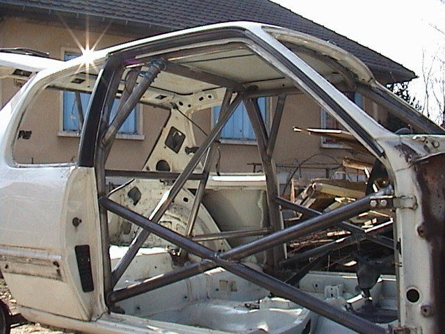

Comme on voulait en même temps passer d'un arceau boulonné basique à un truc un peu mieux, on a pris le temps et on a fait faire ça par un pro (Liotard pour ne pas le nommer).
Nous sommes donc allé chercher la caisse du côté de Grenoble, avec l'aide de 2 amis (des vrais). A l'époque, ça donnait ça :

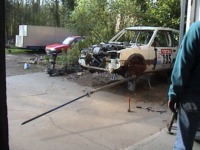

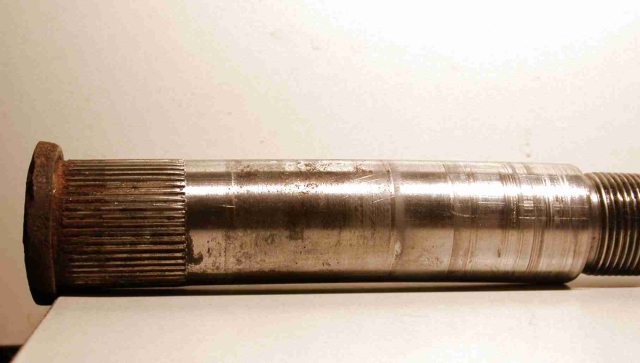

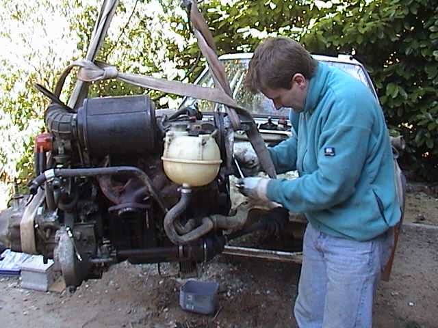

Et pour déposer le support moteur inf., il faut tomber la transmission droite (plus communément appelé cardan). Et pour tomber cette transmission, il faut une clé de… 36 (!). Si, ça existe.

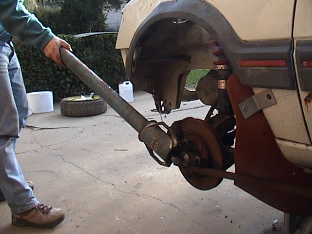

Ca ressemble à un hybride entre une batte de base-ball pour la taille, un club de golf pour la forme (en gros…), et un parpaing pour le poids… Une fois cette clé miraculeusement trouvée, cela n’a pas suffit à débloquer ce p… d’écrou.
Il a fallu que Gweltaz soit debout sur les freins (et c’est pas une image) pendant que je faisais levier avec une barre à mine…d’1.70 m (si si, ça existe aussi…).
Mais tout est bien qui fini bien, comme dans un film américain, et on a eu cet écrou, puis le support moteur en question.
pour ca, j utilise un etai :D

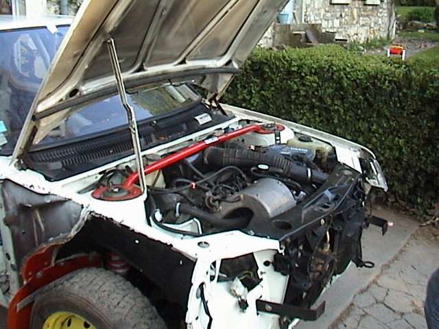

C'est un 1.9 injection d'origine, tout simplement.

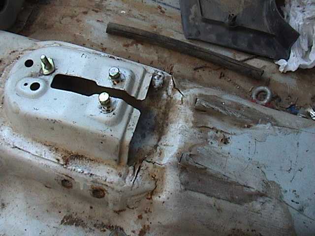

état de l'ancienne caisse, niveau tunnel central
A l'époque il y avait encore la moquette, quand on l'a virée, on a vu les fissures... finalement on était content de s'être sorti dès le premier rallye et pas vite!

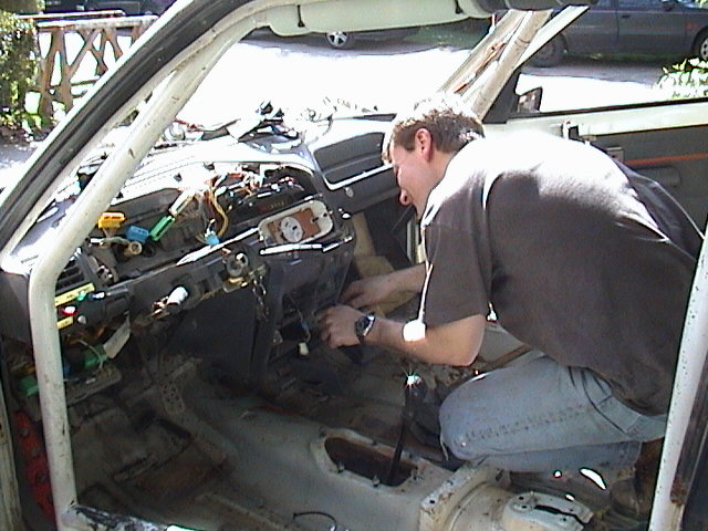

Vers 14h30, après l’arrivée miraculeuse de Fab’, nous nous attaquons à l’intérieur de l’ancienne caisse. Elimination systématique de la moquette, dépose de la console… Aaaarrrrghh !… au niveau du frein à main, nous découvrons de magnifiques fissures (style faille de San Andréas…), signe du grand âge de la voiture, ce qui me conforte dans l’idée que changer la caisse était la bonne solution !
Puis Fabrice, tout énervé me dit : « Bon, on la tombe cette planche de bord ? On n’est pas des "biiiiiip" quand même ».
Euh, oui, si tu veux.
Donc on attaque LE GROS MORCEAU. Approximativement, cette opération nécessite :
- De trouver les 127 vis et quelques qui tiennent l’ensemble en place
- De comprendre comment les enlever toutes…
- De se décider s’il faut, oui ou non, déconnecter les faisceaux et la boite fusible…
- D’y aller avec délicatesse pour ne pas arracher les 432 fils électriques qui viennent avec
- De tomber la colonne de direction
- 3 heures…
Mais bon, on l’a eue !

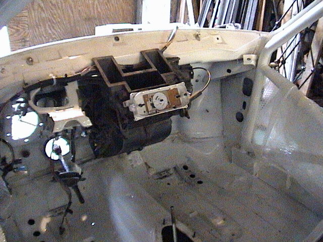

Matinée en solitaire, calme mais fructueuse. Au programme, dépose-repose du bloc chauffage, repose des faisceaux moteur (avec traversée de cloison, mes préférés…) puis dépose du train AV de la nouvelle caisse (vu que c’est un train de 1.6l et que c’est pas compatible avec le 1.9l)
Petit repas sympathique (asperges omelette jambon frites pour ceux que ça intéresse) et ça repart. Fabrice me chauffe encore : « Le moteur est encore en place ? » me dit-il tout en attaquant le démontage des tuyaux de freins et de circuit à carburant.
L’ensemble maître-cylindre/mastervac/pédalier suivra dans la foulée et le tout se retrouvera prêt à servir (enfin presque !) sur la nouvelle caisse en un souffle. Fabrice, toujours sur sa lancée, veut s’attaquer au train AV de l’ancienne caisse (vous suivez ?) Et pour se faire, il faut enlever les transmissions (autrement appelées « cardans », mais je l’avais déjà mentionné dans un atelier précédent). Donc, clé de 36… ah ba non, c’est pas la même taille à droite et à gauche( !!!… ???). Bon, clé de 32 (ou de 30, ça s’embrouille dans ma tête), et pied sur le frein… Aaaarrrgghh on a démonté les freins.

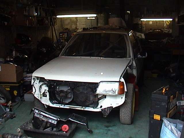

L'ancienne, en cours de dépouillage

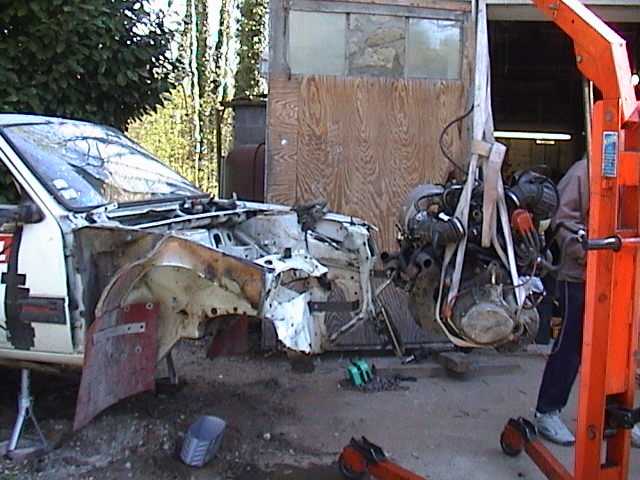

Au menu, dépose train AR et train AV, dépose-repose direction et pi surtout, dépose moteur/boite, distribution et repose de la bête dans la nouvelle caisse !
Grand moment d’émotion ! Faut voir les photos absolument, on a l’air de gosses après le premier tour de manège payé par les parents (personnellement, j’avais 18 mois, et c’était à bord d’une Lotus Sunbeam sur un manège en terre….)

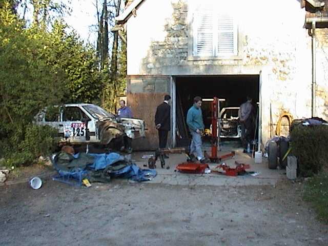

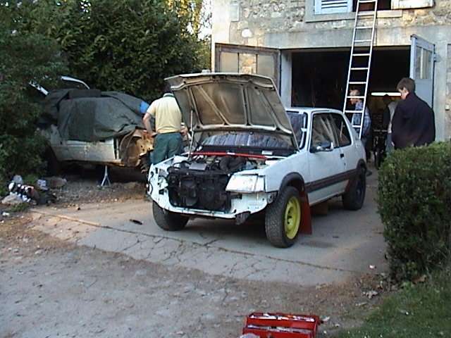

Organisation : l'ancienne caisse dehors, la nouvelle dans le garage, juste à côté
Sortie de l'ensemble moteur/boite
Pour faire la courroie de distrib, c'est plus facile, non?

Changement goujons de roue AV.
Changement silent-blocs train AR (enfin !).
Montage du train AR.
Blacksonnage des passages de roues et du dessous de caisse.
Montage des 4 roues.
Puis le soir détente en discothèque (demain pinouye retourne faire un stage de brassage d’air au bureau, donc pas la peine que je sois là toute la journée).
Vendredi 11 Avril
Gweltaz alone in the dark donc je travaille seulement de 14h à 18h30.
Réalisations de la journée :
Installation des fixations de roue de secours et de la croix dans le coffre.
Re-mastic sur tablier AV.
Récupération bavettes latérales et baguettes de côté de caisse.
Remplissage huile de BV.
+ quelques bricoles
Samedi 12 Avril
Comme jeudi, Pinouye et Gweltaz en binôme, mais rejoints à 14h par Fabulous Fab.
Nettoyage et montage des bavettes latérales et baguettes de côté de caisse.
Montage de la porte D avec garnitures intérieures et baguettes extérieures.
Installation du radiateur. Fermeture du circuit de refroidissement (mais pas remplissage).
Perçage (sans déconner j’ai dû gagner 30 kg sur la caisse !) et rivetage pour plein de bricoles…
Connections faisceaux compartiment moteur et partie supérieure de la planche de bord.
Essai de démarrage => OK mais la pompe à essence ne s’actionne pas, donc il faudra trouver ce qui ne va pas au niveau faisceau.
On s’arrête à 17h30 quand la pinouye family arrive pour réconforter le rouquin malin, que y’a un breton et un marchand de légumes qui font rien que l’engeuler pour qu’il avance…
Chose qu’il fait le soir même lors d’une petite sortie kart ou il dynamite le record de La Grosse Equipe (jusque là détenu par Kiki) d’une demi-seconde !! La preformance revient au meilleur moment…
Dimanche 13 Avril
Debout à 7h (en ayant dormi 3 heures cette nuit…) pour 3 petites heures de bricolage dominical tout seul sur ce qui commence à ressembler à une auto.
Montage de la porte G avec garnitures intérieures et baguettes extérieures.
Monogrammes GTi récupérés de l’ancienne caisse et refixés sur la nouvelle.
Réservoir de l’ancienne caisse démonté, pour expertise et tentative de récupération de la protection de réservoir. Je transvase le carburant restant dans le nouveau réservoir, non sans en répandre un peu par terre (Fabrice peut cramer la forêt environnante s’il veut récupérer du terrain…)
Plaque d’identification chassis récupérée de l’ancienne caisse et remontée sur la nouvelle.
Bilan :
Hormis quelques connections faisceau à régler (notamment pour la pompe à essence) et une protection de réservoir à trouver, le travail restant à accomplir ne paraît pas insurmontable quoique nécessitant un peu de disponibilité. Heureusement qu’il y a le lundi de Pâques…
Liste des principales tâches restant à accomplir :
la moitié inférieure de la planche de bord avec les connections de faisceaux auparavant,
les ailes AV,
pare-chocs AV et AR,
sièges baquets,
Repose-pieds,
Harnais,
Nouvelle direction,
Durits freins,
Plein circuit freinage,
Plein circuit refroidissement,
Pneus (presque) neufs,
Extincteurs,
Echappement,
Feux AR,
Pare-brise,
Mousses d’arceau,
Attaches capot,
Housses de sièges,
Moumoute sur le volant,
Marsupilami collé sur lunette AR,
.... et protection de réservoir! "

Samedi 26 avril : Le remontage est quasi terminé. Le réservoir new génération (prononcer « niou djénérasheune ») est en place, le moteur démarre, les vitesses passent, les freins fonctionnent (pas violents, mais bon…) donc… test roulage. Et là, c’est Space Mountain en latéral. Impossible de dépasser les 30 km/h. La peur de ma vie à fond de première. Impression confirmée par G et Fabrice, pourtant habitué à la tenue de route de sa 309 SX F2000 de route. Je retrouve un peu l’émotion d’une Seat
Bon, après la douche froide au moral, on se calme et on se dit qu’ayant changé la direction, il faut faire un parallélisme.
Gweltaz fonce chez Sp..dy pour prendre RDV. Verdict : « aujourd’hui pas possible, mais vous passez sans rendez-vous, il faut juste une heure. »
Dimanche 27 (Guest stars : Kiki et Paulo)Ne voulant pas rester à rien faire, on tente un réglage « à la ficelle », juste pour voir si ça change beaucoup la face du monde. Et ben, c’est pas génial. Moral de m..de, fin de journée à bidouiller des bricoles (film sur vitres de portes : bravo Kiki), fixation baquets copilote, plus diverses petites bêtises.
Lundi 28 :G a pris son après-midi pour aller chez les pro du pot mais se débat 3 heures durant avec une durit d’essence percée. A force de démonter et remonter…. Le temps de trouver un bout de tuyau, de se contorsionner entre les barres de l’arceau, de changer les bougies qui sont noyées sous 3cm d’eau (véridique – il a beaucoup pleuvu !), de remettre de l’essence et Sp..dy est fermé. Bon, on remet ça à plus tard.
Mercredi 30 : P…ain, ça commence à approcher. 18h pètante, on se trouve devant les pros du pot – qui ne peuvent pas faire de réglage ce soir. Suit une discussion animée sur la signification de « prendre un RDV » ou pas… Suit un lâcher de 3 cocktails Molotov (virtuel, heureusement) de Gweltaz !
Le bilan est difficile. Nous sommes à 48 heures du départ, sans remorque ni tracteur (ah oui, je vous avais peut-être pas dit ça aussi), sans tenue de route…
Je décide donc que les conditions d’une participation correcte (sans parler de performance – simplement de sécurité) sont très loin d’être réunies, et donc qu’il nous faut renoncer. L’heure qui suit est assez chargée en tensions, et je suis à la limite de passer pour une poule mouillée, mais… j’assume.
Jeudi 1er mai : Relâche – ça fait du bien.
Vendredi 2 mai :le matin on passe la GTI chez un agent Peugeot pour ce fameux réglage : Bilan, roue AVD avec de l’ouverture et roue AVG avec du pincement – mais pas qu’un peu. Point milieu de crémaillère fait, purge de frein correcte, vérif du train AR… qui a un carrossage positif important (les roues AR forment un « V » - pour les novices), alors qu’il devrait présenter un très léger contre-carrossage (les roues doivent former un « A »). Supputation d’axes de roue AR tordus. On repart donc avec une très nette amélioration des choses. On peut prendre 90-100 km/h sans difficultés. Reste que l’arrière supporte très très mal les freinages et les lever de pied (même en ligne droite) – conséquence du carrossage ? Sûrement.
Bon, ben on fera mieux à Langres !

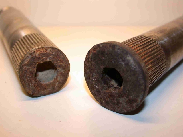

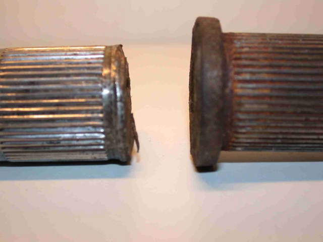

"Donc, pour ceux qui ont suivis, le train AR de la GTI traîne toujours un problème de carrossage venu d’ailleurs. Sur les conseils avisés d’un expert en 205, il peut s’agir des axes de roue AR qui seraient un peu tordus. Paraît que ça se change facile en sortie de spéciale, quand la voiture est chaude… Hum… va falloir la chauffer autrement !
Donc jeudi 29 mai, je me prends les axes sous le bras, le chalumeau et go to le camp de base. Arrivée : 27°C en short et T-Shirt, tutti va bene. Enfilage de combinaison : 31°C, ça va déjà moins bene ! Démontage de roue ARG, no problem, puis chauffage au chalumeau du bras AR. Mais chauffage soft, parce que feignasse par nature, je n’ai pas démonter l’étrier, ni les canalisations de frein…
Après 3mn de chauffe, la température sous la combinaison doit être la même que celle du train AR, environ 50°C. Même pas chaud !
Suivant toujours les conseils de l’expert, 2 coup de massette ont raison de l’axe… effectivement assez tordu (photos à venir). Je sors le nouveau du congelo où il se rétractait bien sagement et l’enfile dans son logement. C’est presque trop facile, ça me rappelle ma période Lego !
Ensuite, toujours très feignasse, je me demande si je change l’autre côté où bien si je garde le deuxième axe neuf en rechange. Et pi autant faire les choses bien, donc même scénario côté droit, re-chauffe, re-massette, …… Et là, comment vous dire… Faudrait les photos. L’axe droit n’est pas tordu (**), mais…Sur l’axe neuf, il y a un épaulement qui vient en buté sur le bras, épaulement qui n’existe plus sur l’ancien, bouffé par la rouille ( ?!?!?). Donc finalement pas de scrupule à le changer, ni à avoir été forfait à Auxerre.
Mais à Langres, qu’est-ce qu’on va leur mettre !!! (***)
** L’axe droit n’est pas tordu… c’est pas une phrase top, ça ?
*** Expression de l’optimisme ambiant, mais faut pas trop en parler quand même, des fois qu’on fasse dernier… !

Mardi soir : Allô ? Quoi ? Les arbres ne sont pas les mêmes ?.... Vérification illico presto dans le catalogue pièces de rechange... puis visite au garage pour essayer de trouver une solution.
Au lieu de mixer les arbres complets, on va mixer les pignons... Avec un peu de chance... Pas faim - une petite soupe et au lit.
Taux Adrénaline : 92
Poids : 92 kg - étonnant au vu de mon repas du soir, et pourtant, j’ai l’impression de peser encore plus.
Mercredi 28 midi : Allô le garage ? Oui, ça devrait aller, les pignons ont l’air de bien fonctionner et le synchro aussi.
Taux Adrénaline : 32
Mercredi soir : récupération de la boite « neuve » et remontage sur la voiture.

Quelques photos pour finir
