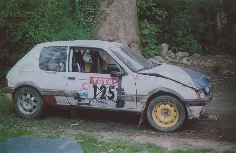

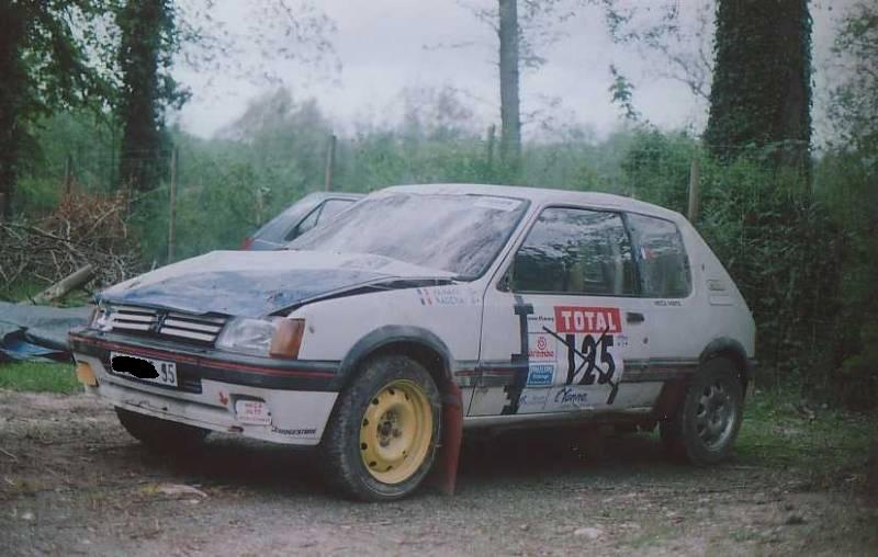

Le but était simple : faire rouler de nouveau et à moindre frais une vénérable 205.
La base de départ était celle-ci :
[img_mini]f6dcd7937a.jpg[/img_mini]
Où l'on voit d'ailleurs bien la maitrise du débutant, notamment par la position des mains sur le volant...

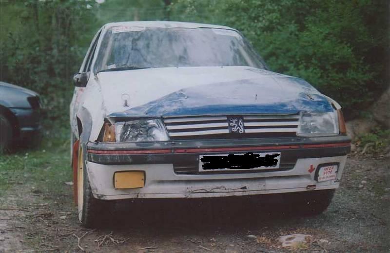

Quelques km plus loin, à 500 m de l'arrivée, appel - contre appel, épingle, corde et petit talus "Oh put... (dixit le pilote)". Sur deux roues, sur la porte, sur le toit (sans toucher le sol), sur l'autre porte, puis de nouveau sur le toit. Bon, c'est fini, j'ai cassé l'auto.
Grosse déprime...

Bilan : capot, 2 ailes AV, 1 aile AR, 1 radiateur, un pare-brise, 2 vitres, une porte.... et un pavillon!
Compte-tenu du fait que la caisse est déjà bien vieille et un peu fissurée, ça devient plus simple de changer la coque que de la réparer.

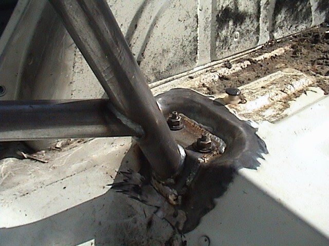

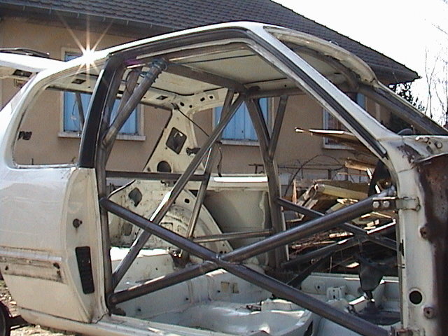

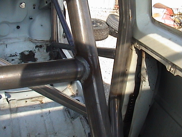

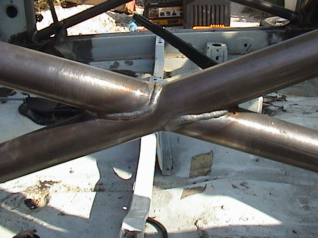

Comme on voulait en même temps passer d'un arceau boulonné basique à un truc un peu mieux, on a pris le temps et on a fait faire ça par un pro (Liotard pour ne pas le nommer).
Nous sommes donc allé chercher la caisse du côté de Grenoble, avec l'aide de 2 amis (des vrais). A l'époque, ça donnait ça :

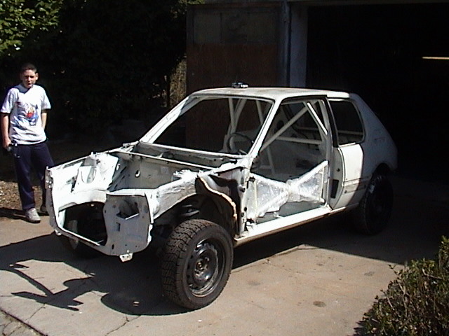

Il a fallu ensuite peindre cette nouvelle caisse
Lundi 24 mars :
Discussion (avec l’expert) autour de la peinture à réaliser – comment, quand, que faut-il faire avant, etc… Application de la recette du silentbloc au burin (Je traduis : démontage du silentbloc en tapant sur les encoches, légèrement, avec un burin, pour le dévisser…)
Mardi 25 mars :
Ponçage, dégraissage, que du bonheur pour les mains et les narines…
Mercredi 26 mars :
Même programme que la veille, avec en plus un doute sur l’emplacement des plaques de fixations des harnais. Doute vite levé par une vérification expresse sur l’ancienne coque – ça se soude bien à l’extérieur de la coque.
Jeudi 27 mars :
…… ponçage et dégraissage, encore et toujours. Et soudures diverses. Au passage, coup de chapeau à notre soudeur d’un jour, rapide, précis, efficace…C’est beau, rien à redire, surtout quand on voit comment je soudais des composants électroniques il y a 15 ans…
Vendredi 28 mars :
Je fais relâche pour m’occuper un peu de la famille, mais pas Gweltazx, acharné, qui continue de bosser. Au programme, masquage des parties à ne pas peindre.
Samedi 29 mars :
On fini de masquer, on regarde la peintre pulvériser l’apprêt… c’est beau ! Ainsi parée en beige, la 205 semble prête pour filer à Bagdad ! On file ensuite travailler sur l’ancienne coque pour démonter le support moteur inférieur, histoire de changer le silentbloc tranquillement.

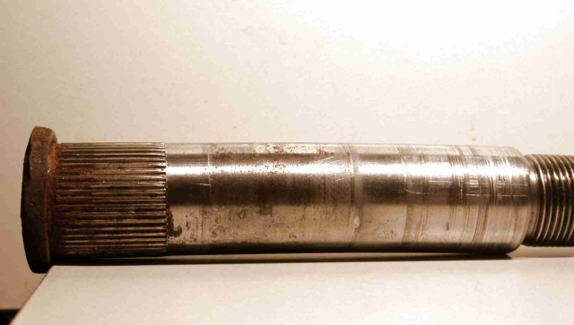

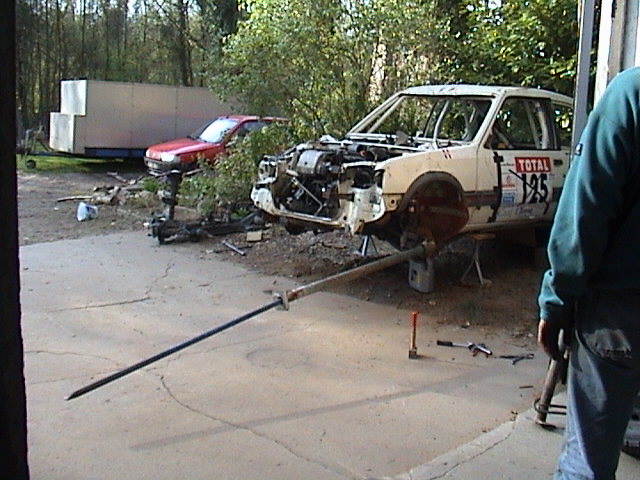

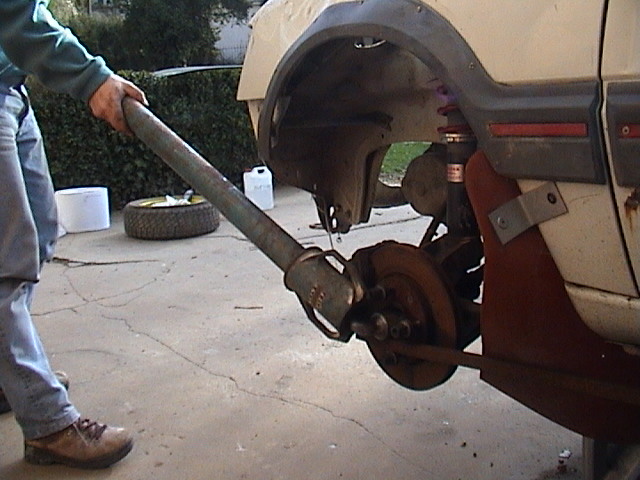

Et pour déposer le support moteur inf., il faut tomber la transmission droite (plus communément appelé cardan). Et pour tomber cette transmission, il faut une clé de… 36 (!). Si, ça existe.
Ca ressemble à un hybride entre une batte de base-ball pour la taille, un club de golf pour la forme (en gros…), et un parpaing pour le poids… Une fois cette clé miraculeusement trouvée, cela n’a pas suffit à débloquer ce p… d’écrou.
Il a fallu que Gweltaz soit debout sur les freins (et c’est pas une image) pendant que je faisais levier avec une barre à mine…d’1.70 m (si si, ça existe aussi…).
Mais tout est bien qui fini bien, comme dans un film américain, et on a eu cet écrou, puis le support moteur en question.
Ca avance, ça avance…
Temps total travaillé au 31 mars (sans compter les apéros…) : un peu plus de 27 heures
pour ca, j utilise un etai :D
Pi² posté le Mer 27 Fev à 17:55
Moi aussi!:p :D
[img_mini]6a395d9f43.jpg[/img_mini] [img_mini]04f3df5482.jpg[/img_mini]
marko posté le Mer 27 Fev à 17:58
J ai l impression de me voir sur les cardans de l ax il y a 15 jours :good: :D

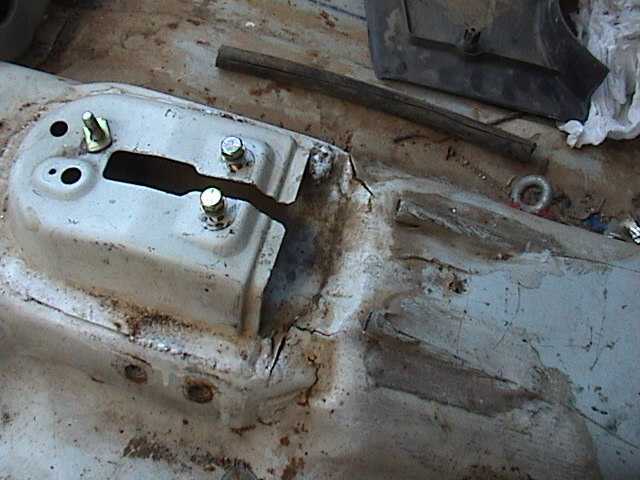

état de l'ancienne caisse, niveau tunnel central
[img_mini]b37a3d1e2d.jpg[/img_mini]
A l'époque il y avait encore la moquette, quand on l'a virée, on a vu les fissures... finalement on était content de s'être sorti dès le premier rallye et pas vite!

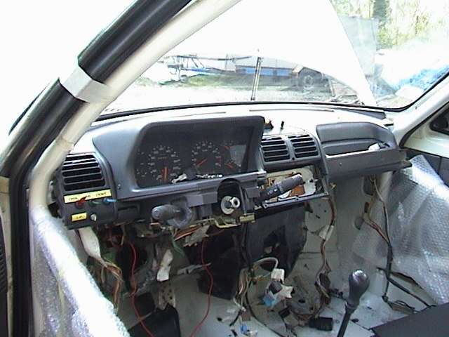

Je commence doucement, mais sûrement : repérage des extrémités des faisceaux du compartiment moteur. Débrancher, étiqueter, quelques photos…
Puis démontage tranquille du ventilateur et du radiateur, quelques autres bricoles et… quoi ? 13h ? Déjà ? Bon, ben on va manger.

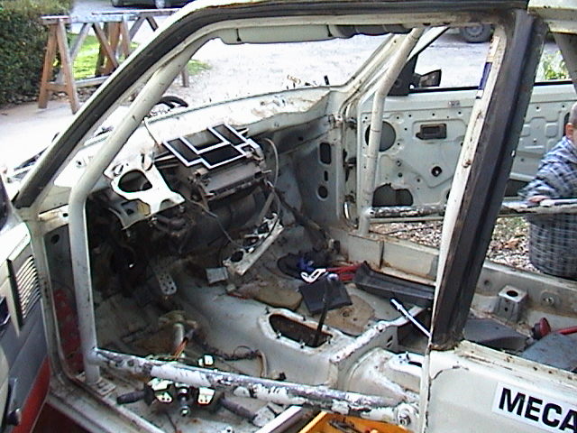

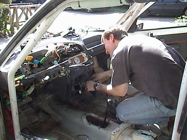

Vers 14h30, après l’arrivée miraculeuse de Fab’, nous nous attaquons à l’intérieur de l’ancienne caisse. Elimination systématique de la moquette, dépose de la console… Aaaarrrrghh !… au niveau du frein à main, nous découvrons de magnifiques fissures (style faille de San Andréas…), signe du grand âge de la voiture, ce qui me conforte dans l’idée que changer la caisse était la bonne solution !
Puis Fabrice, tout énervé me dit : « Bon, on la tombe cette planche de bord ? On n’est pas des "biiiiiip" quand même ».
Euh, oui, si tu veux.
Donc on attaque LE GROS MORCEAU. Approximativement, cette opération nécessite :
- De trouver les 127 vis et quelques qui tiennent l’ensemble en place
- De comprendre comment les enlever toutes…
- De se décider s’il faut, oui ou non, déconnecter les faisceaux et la boite fusible…
- D’y aller avec délicatesse pour ne pas arracher les 432 fils électriques qui viennent avec
- De tomber la colonne de direction
- 3 heures…
Mais bon, on l’a eue !
19h : on stoppe – je suis claqué !

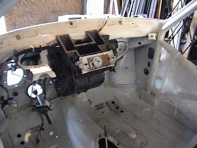

Matinée en solitaire, calme mais fructueuse. Au programme, dépose-repose du bloc chauffage, repose des faisceaux moteur (avec traversée de cloison, mes préférés…) puis dépose du train AV de la nouvelle caisse (vu que c’est un train de 1.6l et que c’est pas compatible avec le 1.9l)
Petit repas sympathique (asperges omelette jambon frites pour ceux que ça intéresse) et ça repart. Fabrice me chauffe encore : « Le moteur est encore en place ? » me dit-il tout en attaquant le démontage des tuyaux de freins et de circuit à carburant.
L’ensemble maître-cylindre/mastervac/pédalier suivra dans la foulée et le tout se retrouvera prêt à servir (enfin presque !) sur la nouvelle caisse en un souffle. Fabrice, toujours sur sa lancée, veut s’attaquer au train AV de l’ancienne caisse (vous suivez ?) Et pour se faire, il faut enlever les transmissions (autrement appelées « cardans », mais je l’avais déjà mentionné dans un atelier précédent). Donc, clé de 36… ah ba non, c’est pas la même taille à droite et à gauche( !!!… ???). Bon, clé de 32 (ou de 30, ça s’embrouille dans ma tête), et pied sur le frein… Aaaarrrgghh on a démonté les freins.
S’ensuit une séance mémorable d’astuces toutes plus « système D » les unes que les autres, à base de bras de levier et de comment faire pour que l’ensemble ne tourne pas… On finira par l’avoir avec une clé à pipe, emmanchée dans un étai (vous savez, le truc pour maintenir les plafonds ou les poutres), étai dans lequel nous avons remis la fameuse barre à mine d’1m70. Au total, environ 2m50 de bras de levier, photos à l’appui. Bon, c’est vrai, au passage, on a un peu tordu les goujons de roue !
Et ben avec tout ça, il est 19h, faut que je fasse mes commandes de pièces (clips, colliers de fixation, écrous, goujons ( !!!), tuyaux….)

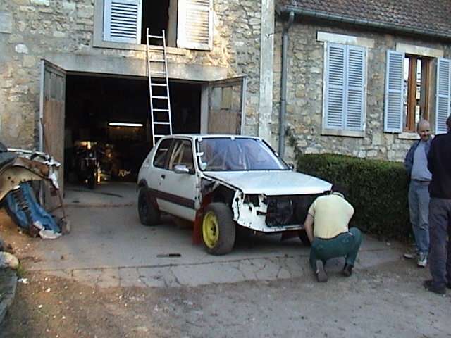

La nouvelle, après peinture
[img_mini]97a728b011.jpg[/img_mini]
L'ancienne, en cours de dépouillage
[img_mini]5fae16e9ac.jpg[/img_mini] [img_mini]5e7fee37ad.jpg[/img_mini]

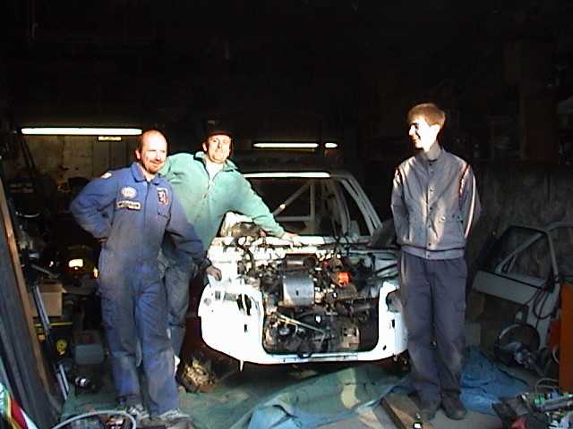

Lundi 7 avril : Très honnêtement ? J’ai pas pris de notes, et je ne sais plus ce qu’on a fait… Mais bon, c’était dur, on en a bavé et on était fatigué
Mardi 8 avril : Pas pris de notes non plus, mais c’est un peu plus frais dans ma mémoire. Déjà, on a fait 8h-20h, avec 1h30 de pause déjeuner – grosse journée.
Au menu, dépose train AR et train AV, dépose-repose direction et pi surtout, dépose moteur/boite, distribution et repose de la bête dans la nouvelle caisse !
Grand moment d’émotion ! Faut voir les photos absolument, on a l’air de gosses après le premier tour de manège payé par les parents (personnellement, j’avais 18 mois, et c’était à bord d’une Lotus Sunbeam sur un manège en terre….)
Puis reconfiguration des amortisseurs avant (« reconfiguration », c’est bien, ça veut tout dire et rien dire en même temps…).
Mercredi 9 avril : LA journée qui risquait d’être difficile, vu que je fus obligé de retourné à mon job nourricier pour un remplacement d’urgence. Outre le fait que j’avais un peu la tête ailleurs, cette journée se caractérisait par la seul présence de Gwalax et de Guillaume.
Si ce dernier a du sang de mécano dans les veines (de par son ascendance), il en va différemment de mon Padawan. C’est qu’il n’est pas encore un Jedi, et un Padawan livré à lui-même trop tôt, ça peut être dangereux… Mais non, la force était avec lui. Il eu bien un problème avec un joint spi tombé du côté obscur, mais sans son sabre laser, il préféra sagement attendre le retour de son Maître (là, normalement, je devrais en prendre une !).
Pose de bavettes, repose quasi-complète du train AV (manque juste les roues), reconnection d’un faisceau moteur, pose des vitres de custode avec film transparent obligatoire, plus 2 ou 3 autres bricoles… La journée fut donc bonne. Encore une, pourvu que ça dure.
Allez, vais me coucher.

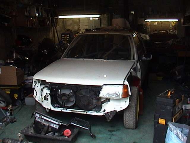

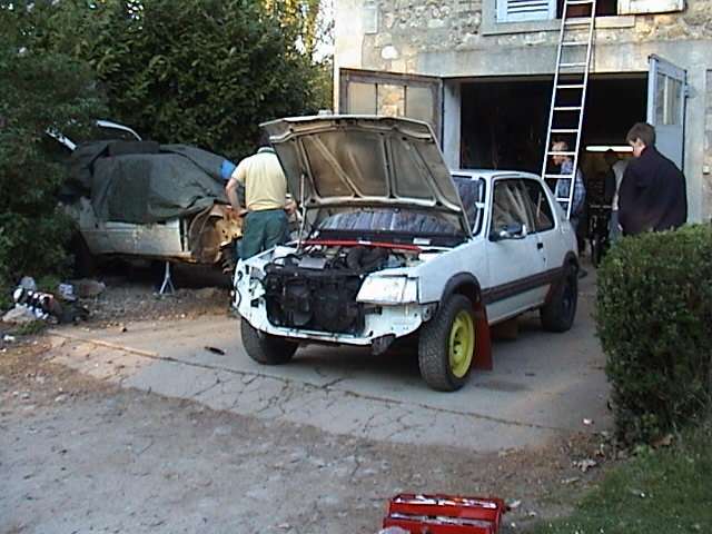

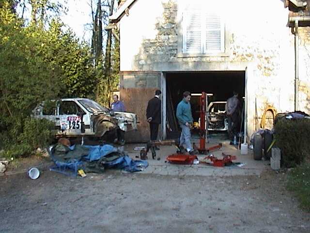

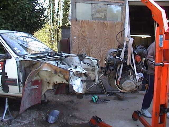

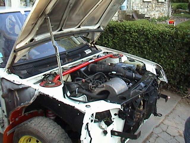

Organisation : l'ancienne caisse dehors, la nouvelle dans le garage, juste à côté
[img_mini]4c4111abe8.jpg[/img_mini]
Sortie de l'ensemble moteur/boite
[img_mini]738847f1ec.jpg[/img_mini]
Pour faire la courroie de distrib, c'est plus facile, non?
[img_mini]4e0b275a9c.jpg[/img_mini]

Jeudi 10 Avril
Aujourd’hui je retrouve mon pinouye, toujours aussi frais le matin (apparemment la nuit était agitée avec le chat…). Sans déconner le matin il tombe de la neige fondue et l’après-midi il grêle ! Terrible, on reste dans le garage.
Réalisations de la journée :
Fixation œillets harnais sur contre-plaques tunnel.
Montage Calorstat neuf.
Montage attaches volet AR.
Connection faisceaux injection.
Transfert du moteur essuie-vitre de l’ancienne vers la nouvelle caisse.
Changement goujons de roue AV.
Changement silent-blocs train AR (enfin !).
Montage du train AR.
Blacksonnage des passages de roues et du dessous de caisse.
Montage des 4 roues.
Puis le soir détente en discothèque (demain pinouye retourne faire un stage de brassage d’air au bureau, donc pas la peine que je sois là toute la journée).
Vendredi 11 Avril
Gweltaz alone in the dark donc je travaille seulement de 14h à 18h30.
Installation des fixations de roue de secours et de la croix dans le coffre.
Re-mastic sur tablier AV.
Récupération bavettes latérales et baguettes de côté de caisse.
Remplissage huile de BV.
+ quelques bricoles
Samedi 12 Avril
Comme jeudi, Pinouye et Gweltaz en binôme, mais rejoints à 14h par Fabulous Fab.
Nettoyage et montage des bavettes latérales et baguettes de côté de caisse.
Montage de la porte D avec garnitures intérieures et baguettes extérieures.
Installation du radiateur. Fermeture du circuit de refroidissement (mais pas remplissage).
Perçage (sans déconner j’ai dû gagner 30 kg sur la caisse !) et rivetage pour plein de bricoles…
Connections faisceaux compartiment moteur et partie supérieure de la planche de bord.
Essai de démarrage => OK mais la pompe à essence ne s’actionne pas, donc il faudra trouver ce qui ne va pas au niveau faisceau.
On s’arrête à 17h30 quand la pinouye family arrive pour réconforter le rouquin malin, que y’a un breton et un marchand de légumes qui font rien que l’engeuler pour qu’il avance…
Chose qu’il fait le soir même lors d’une petite sortie kart ou il dynamite le record de La Grosse Equipe (jusque là détenu par Kiki) d’une demi-seconde !! La preformance revient au meilleur moment…
Dimanche 13 Avril
Debout à 7h (en ayant dormi 3 heures cette nuit…) pour 3 petites heures de bricolage dominical tout seul sur ce qui commence à ressembler à une auto.
Montage de la porte G avec garnitures intérieures et baguettes extérieures.
Monogrammes GTi récupérés de l’ancienne caisse et refixés sur la nouvelle.
Réservoir de l’ancienne caisse démonté, pour expertise et tentative de récupération de la protection de réservoir. Je transvase le carburant restant dans le nouveau réservoir, non sans en répandre un peu par terre (Fabrice peut cramer la forêt environnante s’il veut récupérer du terrain…)
Plaque d’identification chassis récupérée de l’ancienne caisse et remontée sur la nouvelle.
Bilan :
Hormis quelques connections faisceau à régler (notamment pour la pompe à essence) et une protection de réservoir à trouver, le travail restant à accomplir ne paraît pas insurmontable quoique nécessitant un peu de disponibilité. Heureusement qu’il y a le lundi de Pâques…
Liste des principales tâches restant à accomplir :
la moitié inférieure de la planche de bord avec les connections de faisceaux auparavant,
les ailes AV,
pare-chocs AV et AR,
sièges baquets,
Repose-pieds,
Harnais,
Nouvelle direction,
Durits freins,
Plein circuit freinage,
Plein circuit refroidissement,
Pneus (presque) neufs,
Extincteurs,
Echappement,
Feux AR,
Pare-brise,
Mousses d’arceau,
Attaches capot,
Housses de sièges,
Moumoute sur le volant,
Marsupilami collé sur lunette AR,
.... et protection de réservoir! "

Pi² posté le Mer 27 Fev à 19:07
[img_mini]c0a4e8ac93.jpg[/img_mini] [img_mini]ea08095951.jpg[/img_mini] [img_mini]093731c732.jpg[/img_mini] [img_mini]67f3a5fdb3.jpg[/img_mini]

Samedi 26 avril : Le remontage est quasi terminé. Le réservoir new génération (prononcer « niou djénérasheune ») est en place, le moteur démarre, les vitesses passent, les freins fonctionnent (pas violents, mais bon…) donc… test roulage. Et là, c’est Space Mountain en latéral. Impossible de dépasser les 30 km/h. La peur de ma vie à fond de première. Impression confirmée par G et Fabrice, pourtant habitué à la tenue de route de sa 309 SX F2000 de route. Je retrouve un peu l’émotion d’une Seat…
Bon, après la douche froide au moral, on se calme et on se dit qu’ayant changé la direction, il faut faire un parallélisme.
Gweltaz fonce chez Sp..dy pour prendre RDV. Verdict : « aujourd’hui pas possible, mais vous passez sans rendez-vous, il faut juste une heure. »
Dimanche 27 (Guest stars : Kiki et Paulo)Ne voulant pas rester à rien faire, on tente un réglage « à la ficelle », juste pour voir si ça change beaucoup la face du monde. Et ben, c’est pas génial. Moral de m..de, fin de journée à bidouiller des bricoles (film sur vitres de portes : bravo Kiki), fixation baquets copilote, plus diverses petites bêtises.
Lundi 28 :G a pris son après-midi pour aller chez les pro du pot mais se débat 3 heures durant avec une durit d’essence percée. A force de démonter et remonter…. Le temps de trouver un bout de tuyau, de se contorsionner entre les barres de l’arceau, de changer les bougies qui sont noyées sous 3cm d’eau (véridique – il a beaucoup pleuvu !), de remettre de l’essence et Sp..dy est fermé. Bon, on remet ça à plus tard.
Mercredi 30 : P…ain, ça commence à approcher. 18h pètante, on se trouve devant les pros du pot – qui ne peuvent pas faire de réglage ce soir. Suit une discussion animée sur la signification de « prendre un RDV » ou pas… Suit un lâcher de 3 cocktails Molotov (virtuel, heureusement) de Gweltaz !
Le bilan est difficile. Nous sommes à 48 heures du départ, sans remorque ni tracteur (ah oui, je vous avais peut-être pas dit ça aussi), sans tenue de route…
Je décide donc que les conditions d’une participation correcte (sans parler de performance – simplement de sécurité) sont très loin d’être réunies, et donc qu’il nous faut renoncer. L’heure qui suit est assez chargée en tensions, et je suis à la limite de passer pour une poule mouillée, mais… j’assume.
Jeudi 1er mai : Relâche – ça fait du bien.
Vendredi 2 mai :le matin on passe la GTI chez un agent Peugeot pour ce fameux réglage : Bilan, roue AVD avec de l’ouverture et roue AVG avec du pincement – mais pas qu’un peu. Point milieu de crémaillère fait, purge de frein correcte, vérif du train AR… qui a un carrossage positif important (les roues AR forment un « V » - pour les novices), alors qu’il devrait présenter un très léger contre-carrossage (les roues doivent former un « A »). Supputation d’axes de roue AR tordus. On repart donc avec une très nette amélioration des choses. On peut prendre 90-100 km/h sans difficultés. Reste que l’arrière supporte très très mal les freinages et les lever de pied (même en ligne droite) – conséquence du carrossage ? Sûrement.
Bon, ben on fera mieux à Langres !
Pi² posté le Mer 27 Fev à 19:26

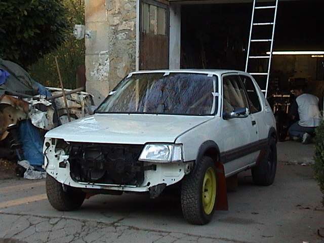

[img_mini]0fe079037e.jpg[/img_mini] [img_mini]093731c732.jpg[/img_mini] [img_mini]2a39341a7f.jpg[/img_mini] [img_mini]09f6f34e32.jpg[/img_mini] [img_mini]bc03ee4dba.jpg[/img_mini]
Râââââ Lovely :
[img_mini]f7e7e4cf5b.jpg[/img_mini]

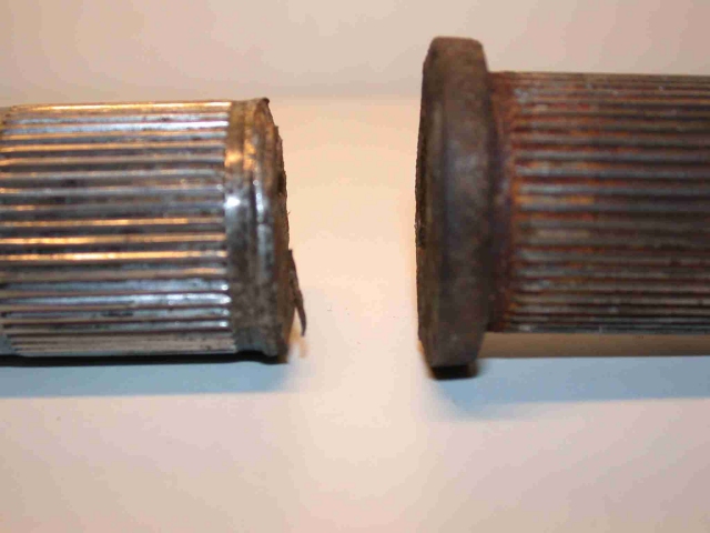

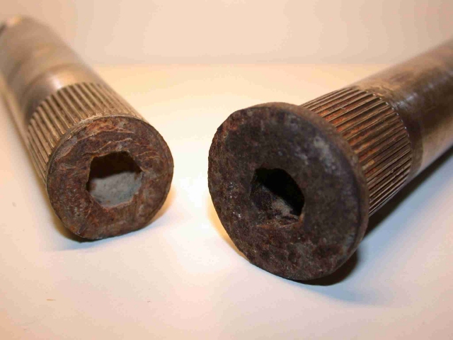

"Donc, pour ceux qui ont suivis, le train AR de la GTI traîne toujours un problème de carrossage venu d’ailleurs. Sur les conseils avisés d’un expert en 205, il peut s’agir des axes de roue AR qui seraient un peu tordus. Paraît que ça se change facile en sortie de spéciale, quand la voiture est chaude… Hum… va falloir la chauffer autrement !
Donc jeudi 29 mai, je me prends les axes sous le bras, le chalumeau et go to le camp de base. Arrivée : 27°C en short et T-Shirt, tutti va bene. Enfilage de combinaison : 31°C, ça va déjà moins bene ! Démontage de roue ARG, no problem, puis chauffage au chalumeau du bras AR. Mais chauffage soft, parce que feignasse par nature, je n’ai pas démonter l’étrier, ni les canalisations de frein…
Après 3mn de chauffe, la température sous la combinaison doit être la même que celle du train AR, environ 50°C. Même pas chaud !
Suivant toujours les conseils de l’expert, 2 coup de massette ont raison de l’axe… effectivement assez tordu (photos à venir). Je sors le nouveau du congelo où il se rétractait bien sagement et l’enfile dans son logement. C’est presque trop facile, ça me rappelle ma période Lego !
Ensuite, toujours très feignasse, je me demande si je change l’autre côté où bien si je garde le deuxième axe neuf en rechange. Et pi autant faire les choses bien, donc même scénario côté droit, re-chauffe, re-massette, …… Et là, comment vous dire… Faudrait les photos. L’axe droit n’est pas tordu (**), mais…Sur l’axe neuf, il y a un épaulement qui vient en buté sur le bras, épaulement qui n’existe plus sur l’ancien, bouffé par la rouille ( ?!?!?). Donc finalement pas de scrupule à le changer, ni à avoir été forfait à Auxerre.
Mais à Langres, qu’est-ce qu’on va leur mettre !!! (***)
** L’axe droit n’est pas tordu… c’est pas une phrase top, ça ?
*** Expression de l’optimisme ambiant, mais faut pas trop en parler quand même, des fois qu’on fasse dernier… !
[img_mini]3c1422a91a.jpg[/img_mini] [img_mini]0f6ea41fcc.jpg[/img_mini] [img_mini]f3d163f4d4.jpg[/img_mini]

Bernard me reparle donc de la piste évoquée par son ami - expert de la 205 et de la terre – qui suggère (dès explication des symptômes ) du jeu dans les pivots avants. Dont acte, le diagnostic paraît censé, et puis, le train avant est pratiquement la seule chose que l’on n’ait pas changé sur cette p…. de voiture.
Je me mets donc en chasse de pivots neufs et, tant qu’à faire, de triangle de même métal…
Dimanche 21 septembre : 227ème séance de démontage…
Allez, dépose de la roue AVG, de l’étrier, puis triangle, pivot…. A première vue tout semble correct. Serait-on parti sur une fausse piste ? Bof, de toutes façons, ça peut pas faire de mal d’avoir des éléments neufs pour la liaison au sol…
Côté Droit : dépose roue, etc, etc… le triangle n’est pas en mauvais état, et le pivot…. Ah ? Tiens ? C’est marrant, ça ? Normalement, c’est une pièce dans laquelle un trou (donc de forme parfaitement ronde) est usiné pour pouvoir y loger la rotule du triangle, et là, ce même trou semble moulé directement sur un ballon de rugby. On ne peut pas dire que le trou se soit ovalisé, non, on dirait plutôt que c’est sa forme naturelle, tellement cela paraît évident… !
On tiens enfin quelque chose de vraiment flagrant, et qui devrait payer (enfin, c’est une façon de parler, je ne m’attends pas à devenir riche suite à cet épisode).
Les pivots (anciens et nouveau) partent ce soir dans un garage (un vrai, avec des vrais mécanos, des vrais outils et tout et tout…) pour récupération des moyeux et pose de roulement neufs. Prochain objectif personnel, remonter le tout et ENFIN faire rouler cette charrette correctement. Après, et après seulement, on envisagera une vraie date de course !
Résumé pour les non initiés en mécaniques, ou pour ceux qui ne veulent pas se compliqué dès le lundi matin :
Bon, en gros, ça roulait pas droit, on avait une piste concernant un nouveau truc pas encore changé, ce qu’on est en train de faire et pi après ça devrait aller, mais bon va falloir, parce que là ça commence à bien faire.
De la voiture originelle, ne reste que :
- tableau de bord
- moteur
- boite de vitesse
- berceau
Tout le reste a été changé, preuve de l’état de fraîcheur et/ou de la qualité de préparation de l’auto quand on l’a achetée !

Résumé des épisodes précédents : Boite de vitesse HS, donc séances de mécanique en cours...
Episode 4 : La cuisine à l’huile de boite
Jeudi 22/04 : Achat d’une nouvelle boite d’occasion, avec son lot d’incertitudes
Taux Adrénaline : 50
Poids : 66 kg
Samedi 24/04 : montage de cette nouvelle boite. 3 petites heures de montage, puis démarrage.... Bruit catastrophique, pas bon du tout. Il faut trouver une autre solution en une semaine...
Je me calme sur une plaque de chocolat
Taux Adrénaline : 70
Poids : 69 kg - pas bon
Lundi 26 - 8h du matin : Allô, le garage des écoles ?
Vous pourriez expertiser et réparer une boite HS ?
Réponse : on va voir ce qu’on peut faire.
Adrénaline à 45
Poids : 66.5
Lundi soir : Verdict : Synchro 1 / 2 et pignon de 2 HS
Mardi 27 matin : livraison de la deuxième boite au sus-nommé garage pour essayer de faire un mix de pièces.
Taux Adrénaline : 42
Poids : 66 kg
Mardi soir : Allô ? Quoi ? Les arbres ne sont pas les mêmes ?.... Vérification illico presto dans le catalogue pièces de rechange... puis visite au garage pour essayer de trouver une solution.
Au lieu de mixer les arbres complets, on va mixer les pignons... Avec un peu de chance... Pas faim - une petite soupe et au lit.
Taux Adrénaline : 92
Poids : 92 kg - étonnant au vu de mon repas du soir, et pourtant, j’ai l’impression de peser encore plus.
Mercredi 28 midi : Allô le garage ? Oui, ça devrait aller, les pignons ont l’air de bien fonctionner et le synchro aussi.
Taux Adrénaline : 32
Mercredi soir : récupération de la boite « neuve » et remontage sur la voiture.
Séance de 20h à 1h du matin, en compagnie de Gwalax et Bernard (arrivé en retard après être allé se promener dans la forêt avoisinante...), et un tout petit gâteau pour repas.
Essai sur chandelles, moteur tournant : CA MARCHE !
Taux Adrénaline : 2.5
Poids : 31 kg (Vu l’heure avancée, il est possible que ces chiffres ait été faussé par une erreur de lecture due à la fatigue)
Jeudi soir : relâche cause fatigue nerveuse à la limite de l’internement...
Vendredi 30 matin : Après avoir trouvé la remorque (merci tonton !) et le véhicule tracteur (merci Olivier !), après avoir appelé les assurances pour faire la route l’esprit tranquille (faudra que je fasse un paragraphe sur les assurances un jour...) nous fignolons la voiture. Attache-capot volage, ski de protection pas vraiment en place, pose du nouvel extincteur...On jette 2 caisses à outil dans le 806 et nous décollons finalement vers 15h30 (soit 3h plus tard que prévu)... pour des vérifications prévues à 17h50 à Auxerre. Faire 250 km en 2h20 un vendredi au sortir de Paris... Faut voir
16h30 : planté sur la nationale rejoignant l’A6
16h50 : pareil, mais 100m plus loin. Adrénaline à 70
17h20 : pareil, mais 200m plus loin. Adrénaline à 120
17h30 : pareil, mais 30m plus loin. Allô l’organisation de l’Auxerrois ? Oui, on sera un peu en retard. Arrivée prévue vers 19h30.
18h00 : Ah, ça se débloque.
19h45 : arrivée dans la capitale footbalistique de l’Yonne.
Le temps de décharger , de coller les décos, nous passons bon derniers aux vérifications administratives et techniques, sous l’œil amusés des officiels. Deux affolés courant dans tous les sens, forcément, ça amuse... Ah, au passage, j’ai oublié de vous dire un truc : le ralenti de la voiture est un peu élevé. Aux environ de 4500 tours/mn pour être précis ! Pas évident ! 21h et quelques : la voiture est enfin au parc fermé. Mac Do et Dodo. Pas très faim et un peu stressé, mais sinon, jusqu’ici tout va (presque) bien.
Bilan :
Adrénaline stabilisée à 80
Poids : fluctuant entre 31 et 92 kg.
Ce n’est peut-être pas la meilleure solution pour perdre du poids.
Vivement la course !
Pi² posté le Mer 27 Fev à 20:13
On finira cette première vraie course bon derniers, mais franchement... on se foutait du classement royalement!
"Etre au départ, c'est déjà une victoire"
Et on n'a plus rien tapé depuis! C'est pas passé loin certaines fois, mais c'est passé!
Quelques photos pour finir
