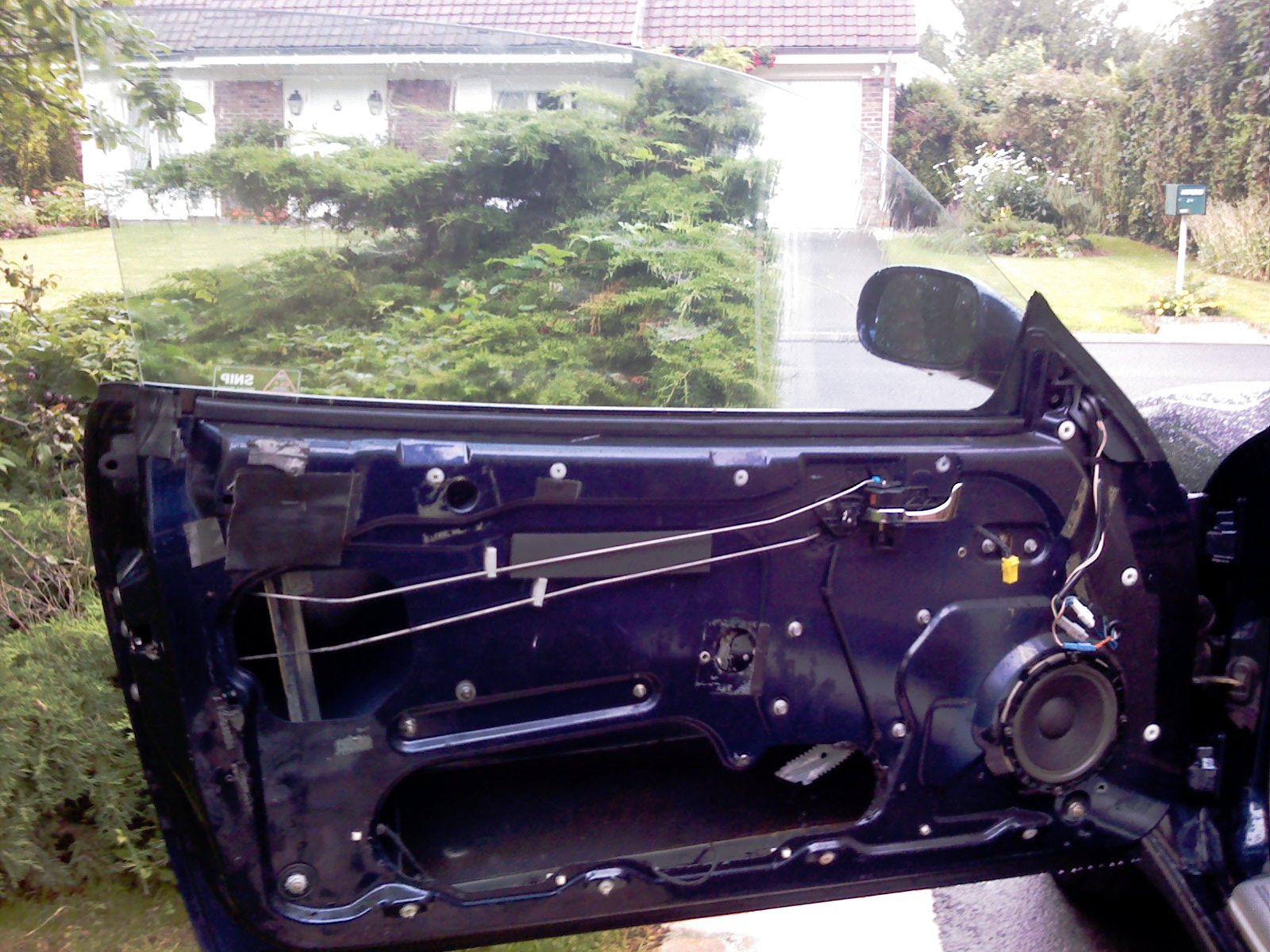

1ere italiennerie sur ma 3200GT... le coup du leve vitre qui deraille...
En gros une fois la vitre arrivée en haut ca faisait clac clac clac clac clac....
Apres démontage.. 2 dents sont un peu émoussées.. la cause un sertissage merdique du mécanisme des bras de levé de la vitre : démontage complet, nettoyage, reglage de la gorge qui guide les engrenage et surtout ressoudure de l'axe pourri et hop !
Ca repart comme en 40 et la montée/descente de la vitre est "cremeuse"
Elle est pas belle la vie en Masérati :love: :love: :love:
