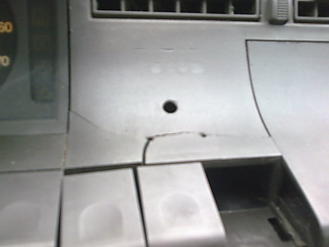

tableau de bord qui c'est fais manger

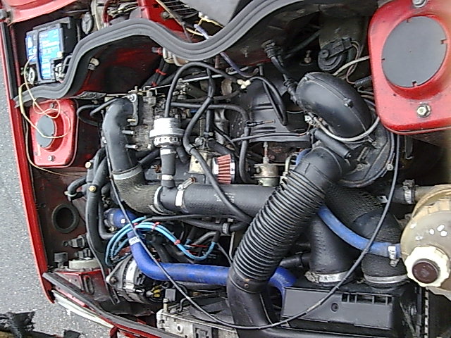

Après changement des joints torique dans la dump au niveau de la petite durite ( un était cassé) j'ai toujours une fuite de pression sur la photo numéro 2 on vois le montage de la dump .
quand je débranche la petite durite du haut il y a une aspiration .
le montage de la dump vous parait bon ?

Donc j'ai une fuite sur mon circuit de turbo .
on entend l'air partir quand on met pleine charge .
et ca viens pas de la dump je viens de la refaire

T es bon pour démonter chaque Durit et les contrôler

d'origine c'est deja le bordel sous le capot d'un gt mais alors la c'est pire :D
il te manque un ecrou sur la coiffe de carbu le probleme vient peut etre de la !
regarde le coude qui va du turbo au filtre a air il ce peut qu'il soit naze .
le plus simple est de démonter toutes les durites air et de les controler
tu a du boulot en perspective . bon courrage :D :D

oui j'ai vue pour l'écrou manquant heureusement il y en a 2 autres :D
je vais en remettre un demain .
oui la j'ai la foire a la saucisse avec des durites condamnées a la vis etc je vais me faire une coiffe de carbu"propre" en montage coupe colmaté au joint kent ca ferra plus propre .
demain c'est la journée durite on va dire .
j'espère que la pluie sera avec moi :good: :good: :good:

si tu commences a démonter des Durit, note ce que tu fais ou démonte une par une sinon elle va plus jamais démarrer :etourdi: :D

j'ai changé un collier qui fessait la tronche .
démontage de l'échangeur pour contrôle --->ok
remis la vis manquante sur le carbus
resserrage des autres colliers au cliquet .
pour mon soucis de batterie elle est a 12,48 V
je met en route : 11,58 V
je coupe et la tension remonte tout doucement ... strange car :D :D
